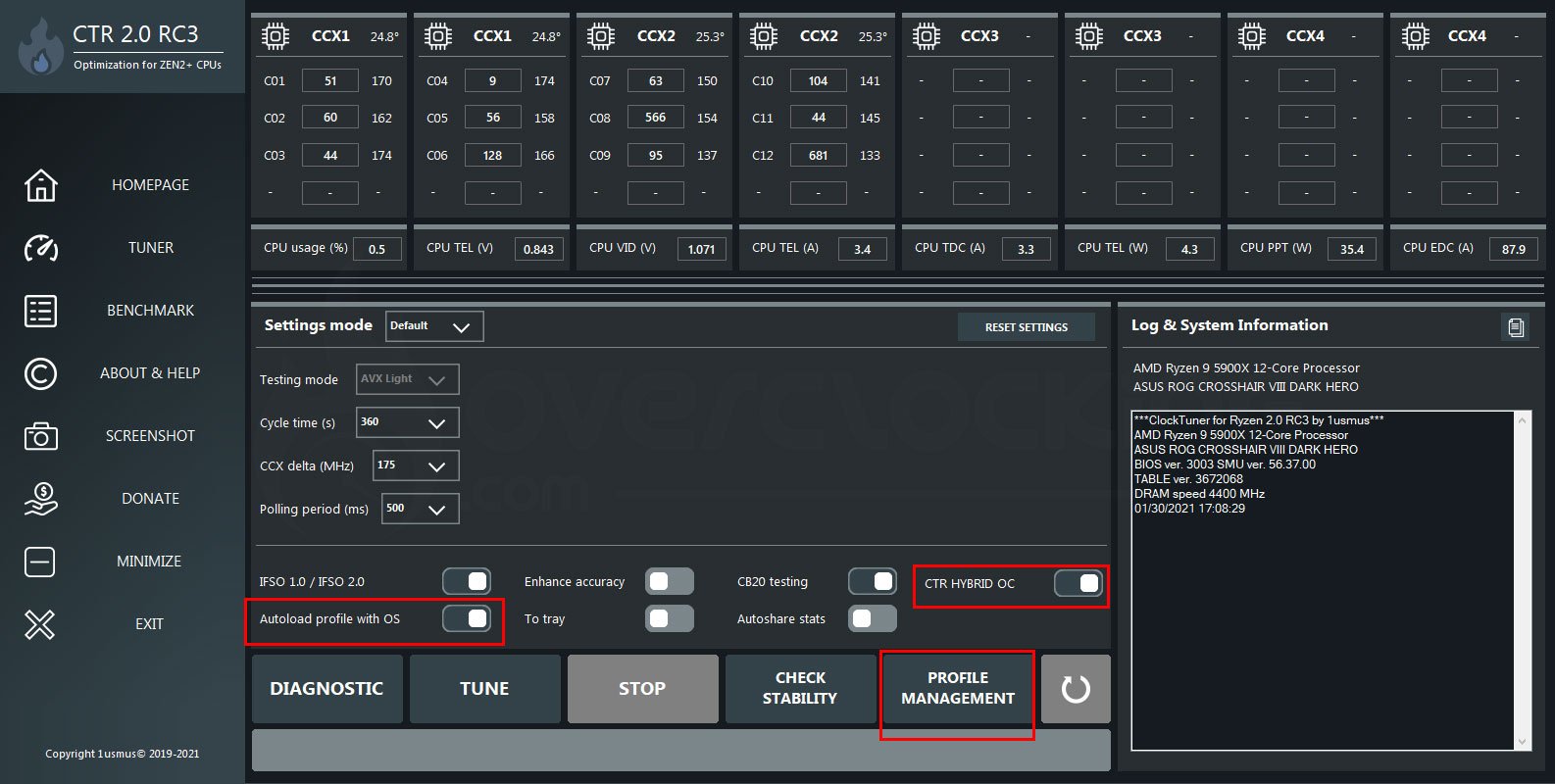

Afin de pouvoir utiliser Hybrid OC, il faut que vous disposiez au minimum d’un profil P1, voir un P2, si vous en avez un aussi. Il vous faut donc avoir suivi la procédure détaillée dans les deux pages précédentes. Le principe de Hybrid OC va être d’activer le profil P1, et le P2 si vous en avez un, en fonction de l’utilisation de votre processeur.
Pour activer ce mode, vous devez dans l’onglet « Tuner », activer deux éléments : Autoload profil with OS (afin que le logiciel se lance au démarrage de l’OS) et bien entendu CTR Hybrid OC. Ensuite, direction « Profile Management » afin d’activer le profil P1.
Je vous explique un peu plus bas comment utiliser le profil P2, mais débutons avec un seul profil.

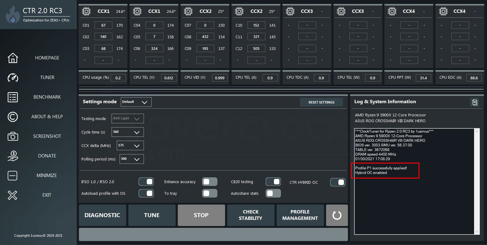

Direction le log & System afin de voir si celui-ci a été pris en compte :
***ClockTuner for Ryzen 2.0 RC3 by 1usmus***
AMD Ryzen 9 5900X 12-Core Processor
ASUS ROG CROSSHAIR VIII DARK HERO
BIOS ver. 3003 SMU ver. 56.37.00
TABLE ver. 3672068
DRAM speed 4400 MHz
01/30/2021 17:18:48
Hybrid OC enabled
P1 profile ready
P2 profile empty

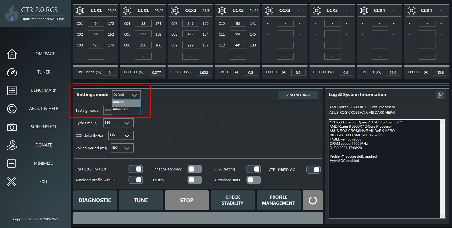

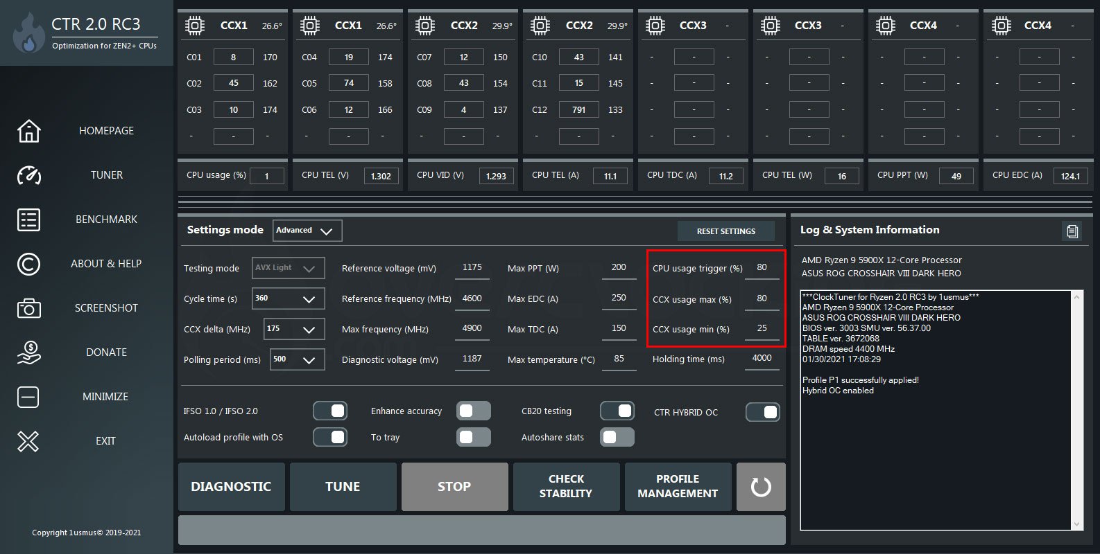

Afin d’avoir accès aux différents paramètres de gestion des profils, il faut passer le mode paramètre en avancé comme sur les captures ci-dessous.
Le paramètre CPU usage va déterminer à quel moment le profil s’active. Dans notre cas actuel, le processeur restera a sa fréquence stock (avec son Boost bien entendu), sauf si il est sollicité à plus de 80%, alors le profil P1 est activé. La zone comprise entre « CCX usage max (%) – CCX usage min (%) » correspond au profil P2, mais que nous n’avons pas encore créé pour le moment.
Quelques informations aussi sur deux autres paramètres. « Holding time (ms) » est le temps nécessaire pour maintenir un des profils actifs. Si l’utilisation du CPU est inférieure à
70% pendant 4 secondes (4000 ms) alors le profil P1 sera désactivé. Le profil P1 est toujours prioritaire. Enfin, si la température du processeur dépasse la valeur « Max temperature », les deux profils seront désactivés automatiquement.

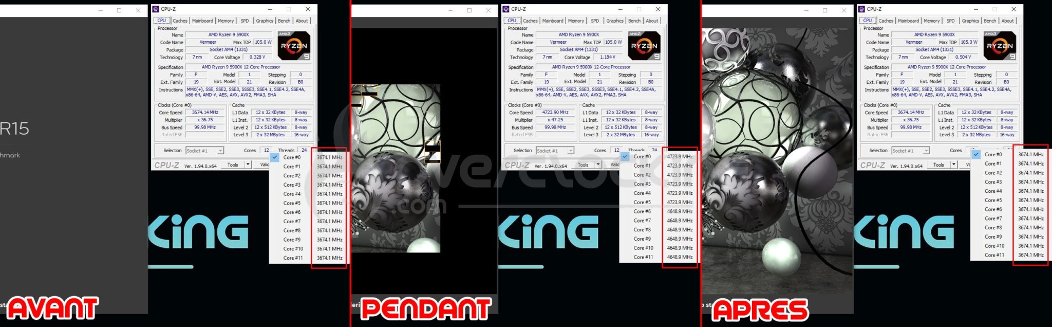

Comme on peut le voir lors d’un Cinebench R20, avant que le benchmark ne démarre, la fréquence est bien celle de stock. Durant le benchmark, qui utilise 100% des cœurs, mon profil P1 est bien activé (CCX1 4725 MHz – CCX2 4650 MHz) et lorsque le bench est terminé, le processeur reprend sa fréquence stock.
Création d’un profil P2 :
Afin de créer un profil P2, vous pouvez indiquer les données que vous aviez noté lors du diagnostique de votre processeur, qui pour rappel pour le nôtre était :
Reference voltage: 1175 mV
Reference frequency: 4600 MHz
Par défaut, ces valeurs se trouvent déjà indiquée dans la zone encadrée en rouge et qui correspond à « Reference voltage » et « Reference frequency ». Vous pouvez relancer un Tune ou les encoder manuellement dans la section Profile Management. C’est ce que j’ai fait de mon côté, j’ai sauvé le profil et je l’ai appliqué. Voici ce que nous indique le log & system :
Hybrid OC enabled
P1 profile ready
P2 profile ready
Profile P2 successfully applied!
Hybrid OC enabled
À présent, au démarrage de votre PC, Clock Tuner va se lancer directement et activé l’Hybrid OC. Vous pourrez le voir car en bas à droite de votre écran va apparaitre une fenêtre vous confirmant que Hybrid OC est activé.
Maintenant que nous avons deux profils, P1 et P2, voici comment ils vont fonctionner avec mes paramètres. Par défaut, la fréquence de notre Ryzen 9 5900X sera celle à stock. Si l’utilisation est comprise entre 25 et 80%, c’est le profil 2 qui sera activé, c’est-à-dire 4600 MHz sur les douze cœurs. Enfin, si l’utilisation dépasse les 80% alors c’est le profil P1 qui s’active, 4725 MHz sur six cœurs et 4650 MHz sur les six autres.
