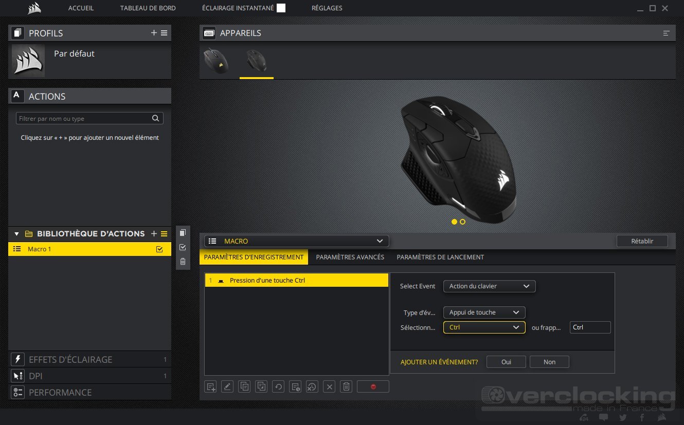

Dans l’onglet “Actions”, nous retrouvons finalement les macros que l’on peut attribuer (et créer) à la Dark Core RGB SE. Pour cela, il suffit de dérouler le menu “Bibliothèques d’actions”. Ensuite, dans le bas de la fenêtre, nous appuyons sur le petit “+” pour l’ajouter. Après, on sélectionne “l’évènement” (à savoir si la combinaison de touches vient du clavier, de la souris, etc…). Pour l’essai, nous avons choisi “Action du clavier” pour créer une macro “Ctrl” + “C”.

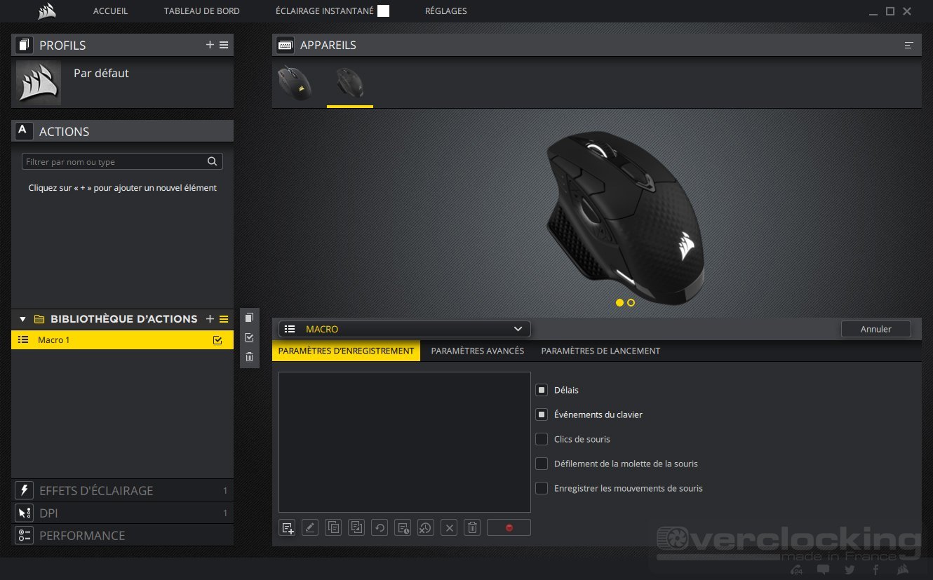

Après, pour modifier le libellé de la macro, il suffit de faire deux clics gauche sur le nom de cette dernière et de le modifier grâce à votre clavier. Ensuite, dans “Paramètres avancés”, vous pourrez configurer quelques effets supplémentaires (comme des relâchements de touche et etc…). Finalement “Paramètres de lancement” permet entre autre de générer un son lors de l’activation de la macro.

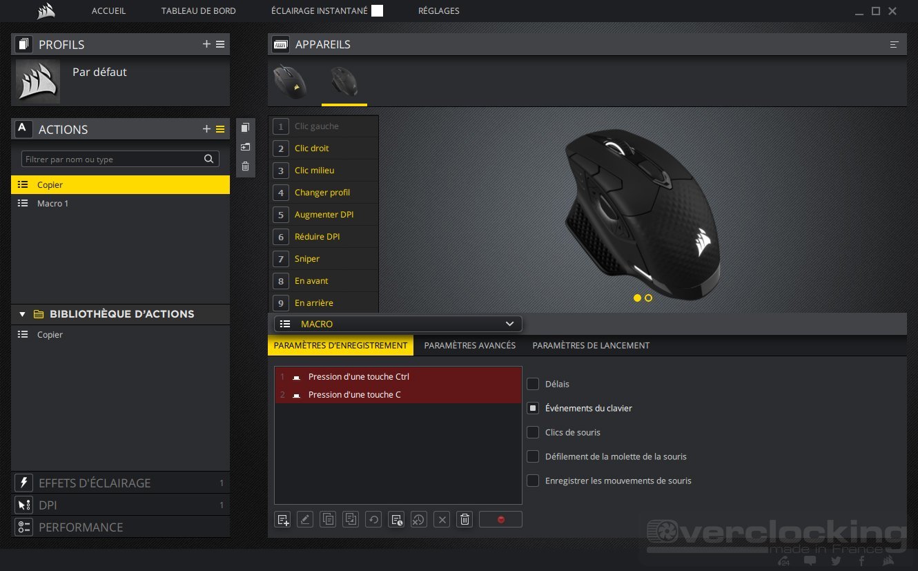

Corsair iCUE Dark Core RGB SE Actions Maintenant pour rajouter la nouvelle macro dans la liste d’actions, il faut seulement cliquer sur “Copier à la liste d’actions”. Ainsi, cette macro apparaîtra ensuite dans la liste des actions.

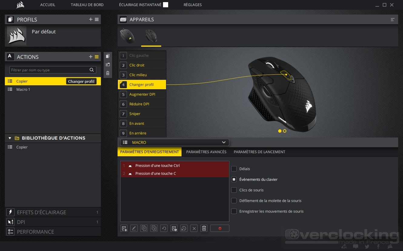

Corsair iCUE Dark Core RGB SE Actions Pour l’attribuer, rien de compliqué. Il suffit de cliquer dessus et de choisir la touche réceptrice de la macro directement sur la souris affichée à l’écran.
