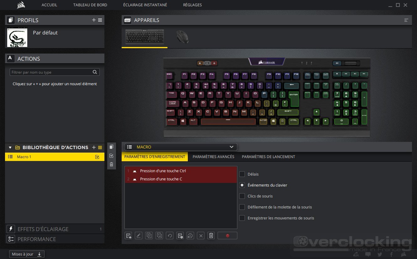

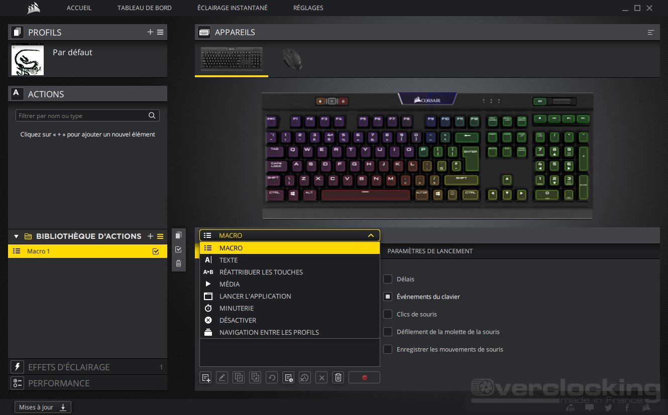

Dans l’onglet “Actions”, c’est ici que nous allons paramétrer les différentes macros/interactions du clavier. Pour ce faire, il suffit de cliquer sur l’action souhaitée puis de cliquer sur la touche du clavier que vous souhaitez rattacher.

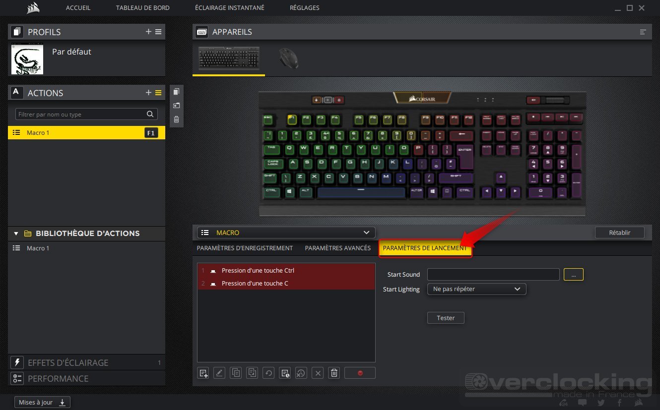

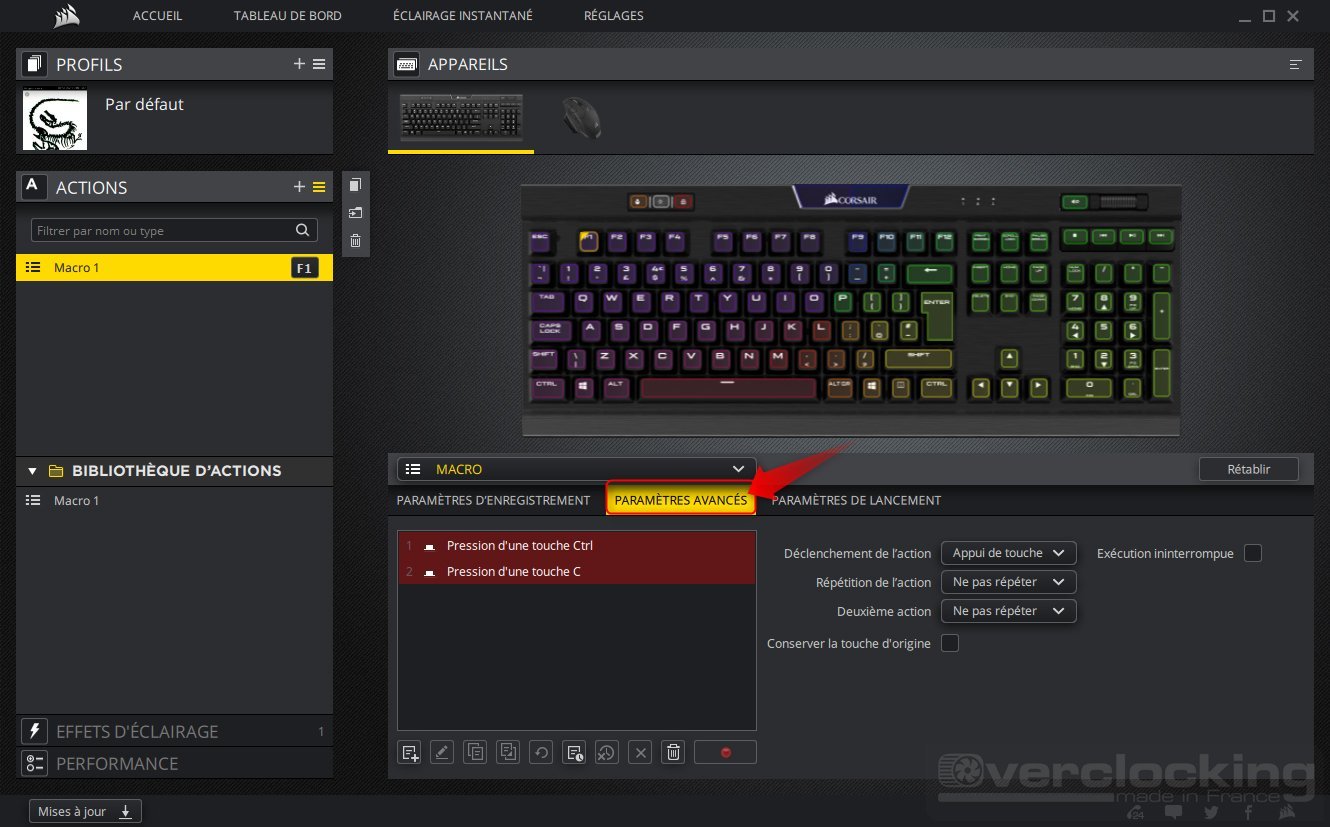

Dans les sous-onglets “Paramètres avancés” et “paramètres de lancement”‘, nous trouverons des paramétrages supplémentaires pour les différentes options disponibles.
Dans les paramètres avancés, il est possible de choisir le type de déclenchement de l’action. Si, par exemple, vous souhaitez que la macro se déclenche à l’appui de la touche ou encore au relâchement de cette dernière. On pourra aussi choisir d’appliquer une répétition de l’action ou pas.
Du côté des paramètres de lancement, ce n’est pas bien compliqué, on pourra sélectionner un son lorsque la macro en question est enclenchée. Imaginez lancer la marche impériale lors d’un “Ctrl + C”, haha, on adore…
Si nous souhaitons que notre macro “Ctrl + C” soit rattachée à la touche “F1” du clavier, il nous suffira de cliquer sur l’action souhaitée et ensuite sur la touche en question.
