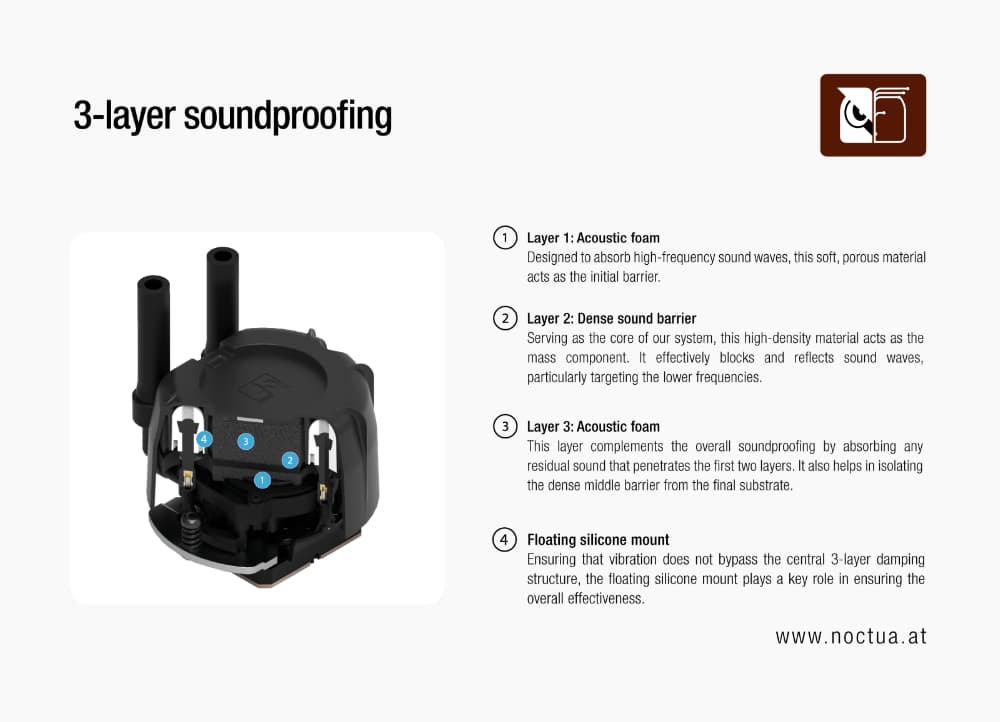

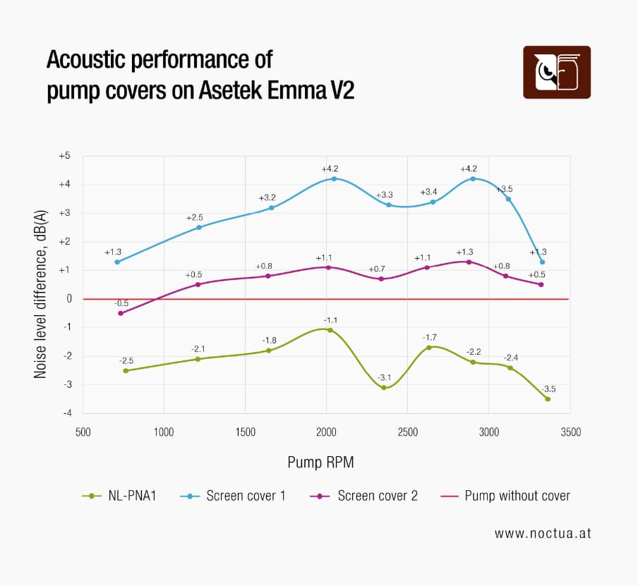

Très clairement, la communication de la marque s’axe autour de la qualité de l’isolation de la pompe. Pour rappel, Noctua, plutôt que de développer toute une solution en interne, passe par un OEM, qui est connu : Asetek. En effet, la firme se base sur une pompe Emma V2. Cependant, plutôt que de faire comme tout le monde, d’y monter un écran et de dire que « c’est merveilleux », la société travaille l’isolation en y ajoutant un pad de mousse isolante NL-PNA1 constitué de trois couches. Ce dernier vient filtrer les fréquences hautes émises par la pompe en fonctionnement tout en réduisant les vibrations mécaniques transmises par la pompe, logiquement, le bruit devrait être plus agréable qu’une pompe classique. D’ailleurs, selon les tests internes de la marque à la chouette, le fait de rajouter des écrans ou d’autres modules, va accentuer le bruit perçu : caisse de résonance, vibration parasites supplémentaires, etc.
Noctua bruit pompe
Au-delà de l’isolation phonique, nous retrouvons aussi le fameux système de montage SecuFirm2 de la société. Ce dernier, simple à mettre en place, assure également un contact idéal avec les processeurs Intel et AMD. D’ailleurs, ce système de montage permet de décaler la plaque froide de sorte qu’elle soit parfaitement alignée sur les hotspots du processeur. La chaleur est alors captée plus efficacement et permet une réduction des températures par rapport à un montage standard.
Sinon, la pompe, via un sélecteur (que l’on découvrira plus tard), permet d’adopter trois profils de fonctionnement : 100% manuel, équilibré et silencieux afin de garantir des nuisances sonores réduites au maximum. Par ailleurs, même en mode manuel et même si la pompe peut être régulée jusqu’ 750 tr/min, via un système de capteur interne, si la température du liquide atteint les 45°C, le régime augmentera tout seul afin de refroidir le CPU.

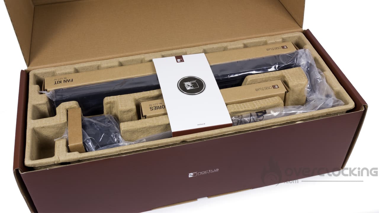

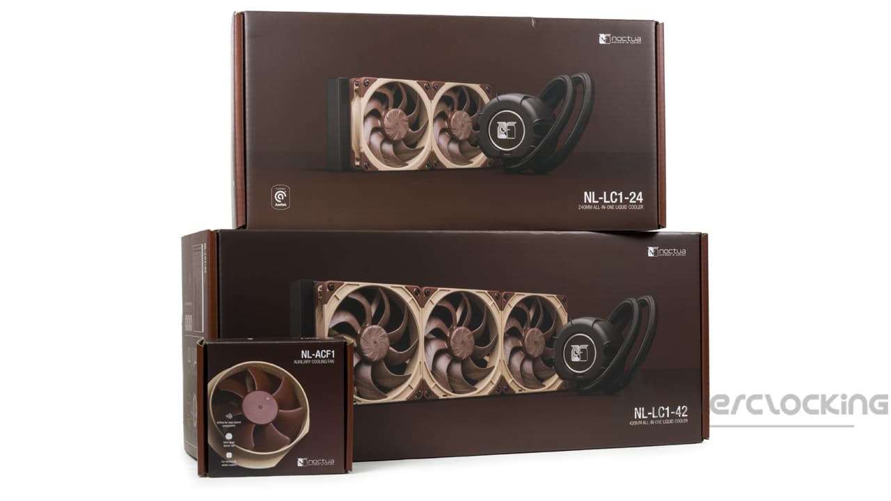

Le packaging des kits est donc très classe et se décline en marron. La face avant propose une illustration des kits comme on peut s’y attendre tandis qu’à l’arrière, nous retrouvons toutes les explications techniques, notamment celles liées à l’isolation de la pompe. Les caractéristiques détaillées sont présentes sur les côtés des boîtes.
À l’intérieur, l’emballage est soigné, les ventilateurs et la partie accessoire sont rangés dans des boîtes dédiées tandis que le kit est rangé dans des sachets plastiques. Sur le dessus, une bande cartonnée mettant en avant le badge de pompe comprenant un logo Noctua.

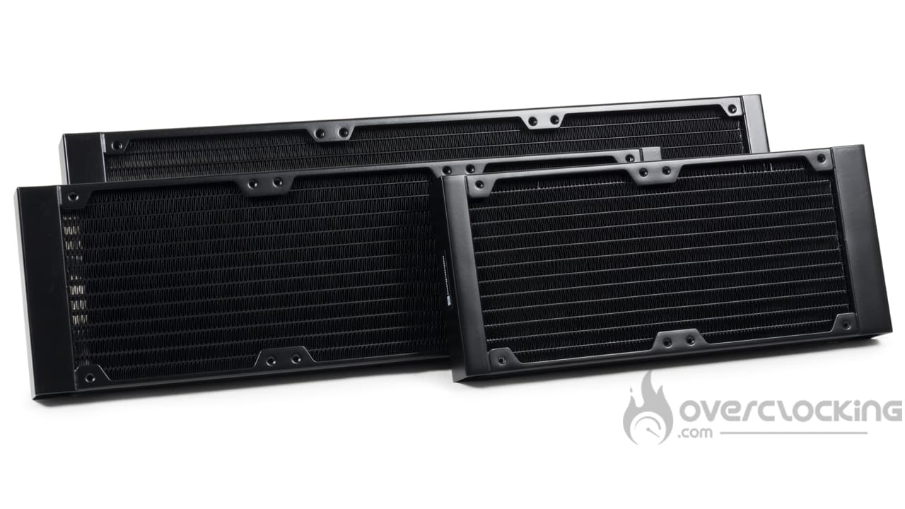

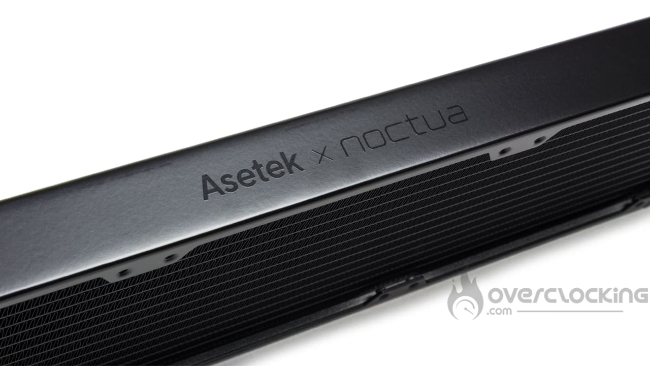

Le radiateur :
Noctua NL-LC1 series radiateur C’est lorsque l’on regroupe les trois radiateurs que l’on se rend compte de la taille délirante d’un modèle en 420 mm. Comme on peut le voir, il est bien plus large et long que ceux en 360 et 240 mm. Cela se traduit par des dimensions de 460 (L) x 144 (l) x 30 (H) mm. Pour les deux autres formats, les dimensions sont de :
  • 360 mm : 400 (L) x 120 (l) x 30 (H) mm
  • 240 mm : 280 (L) x 120 (l) x 30 (H) mm
Comme on peut le voir, le radiateur est un poil plus épais que sur les kits plus « traditionnels ». Plutôt que de proposer un échangeur de 27 mm d’épaisseur, on passe ici à 30 mm. Cela reste plus fin que certains blocs Arctic et donc, cela améliore sa capacité à prendre place dans un boîtier PC.
Par ailleurs, la finition est tout simplement excellente. Sur la tranche des radiateurs, nous retrouvons un marquage « Asetek x Noctua » qui reste parfaitement discret. Sinon, le revêtement noir est parfaitement appliqué sur la surface du radiateur et des ailettes. Ici, pas d’effet grisâtre comme on peut le voir sur des constructions moins sérieuses.
Noctua NL-LC1 series radiateurWatercooling oblige, nous retrouvons forcément des tuyaux pour relier la pompe et le radiateur. Ces derniers affichent une longueur variable suivant le format. En 240 mm, ils sont de 40 cm contre 41 cm en 360 mm et 45 cm pour le 420 mm. La finition est top puisque l’on retrouve une jolie gaine nylon finement tressée.

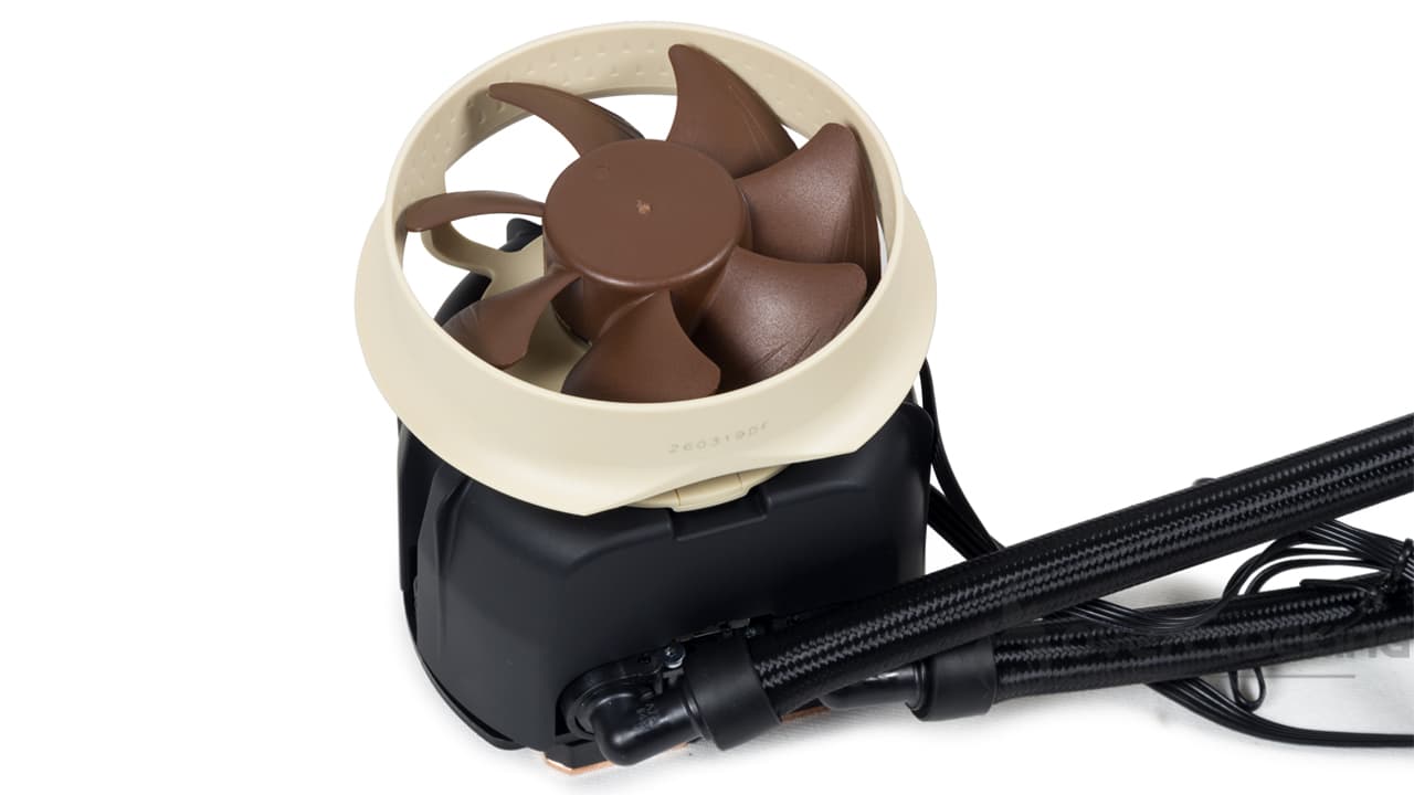

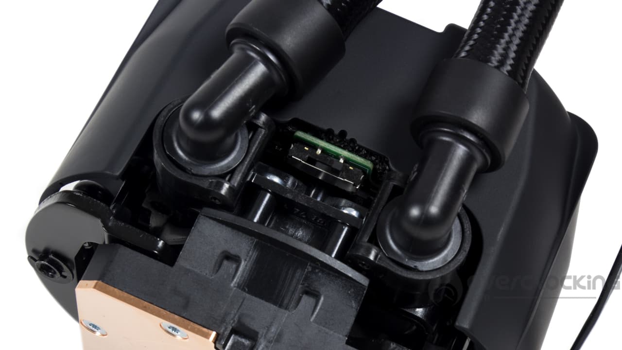

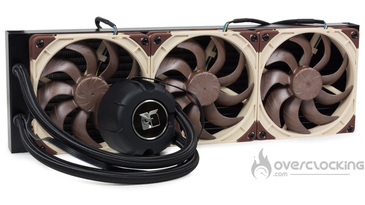

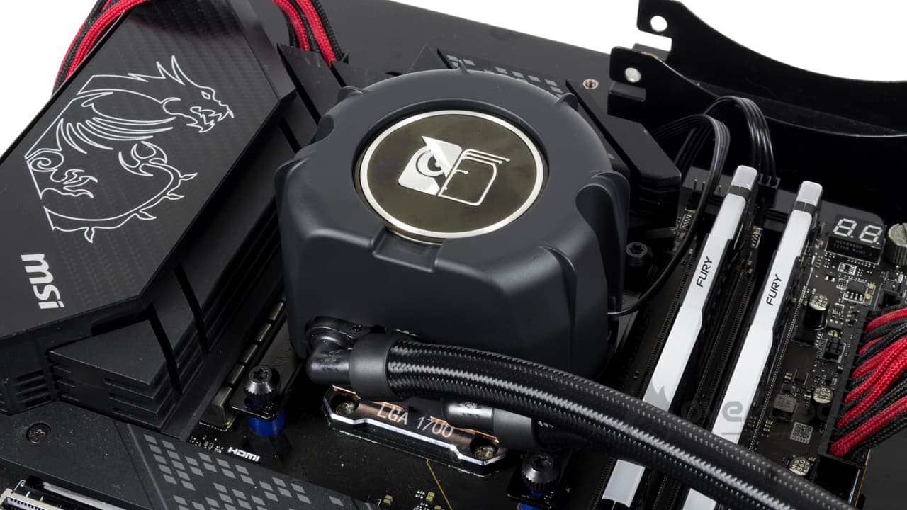

La pompe :

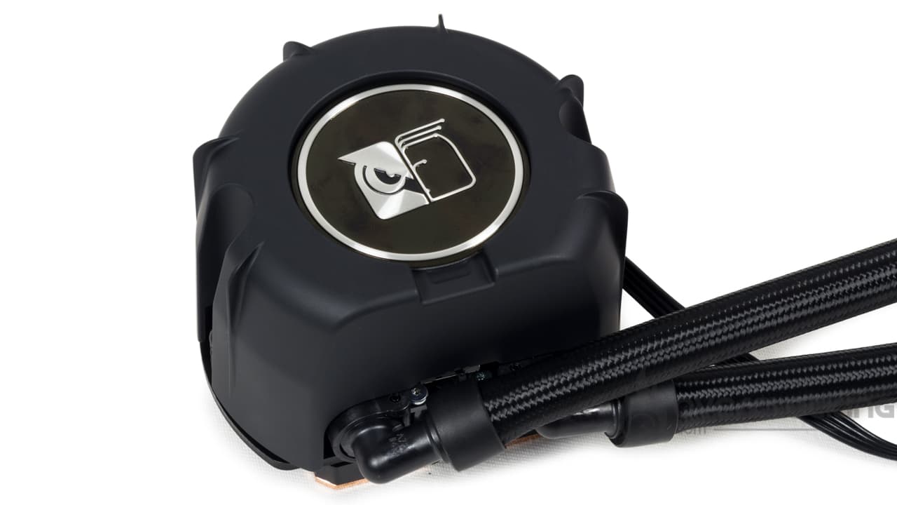

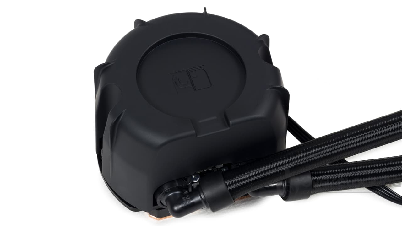

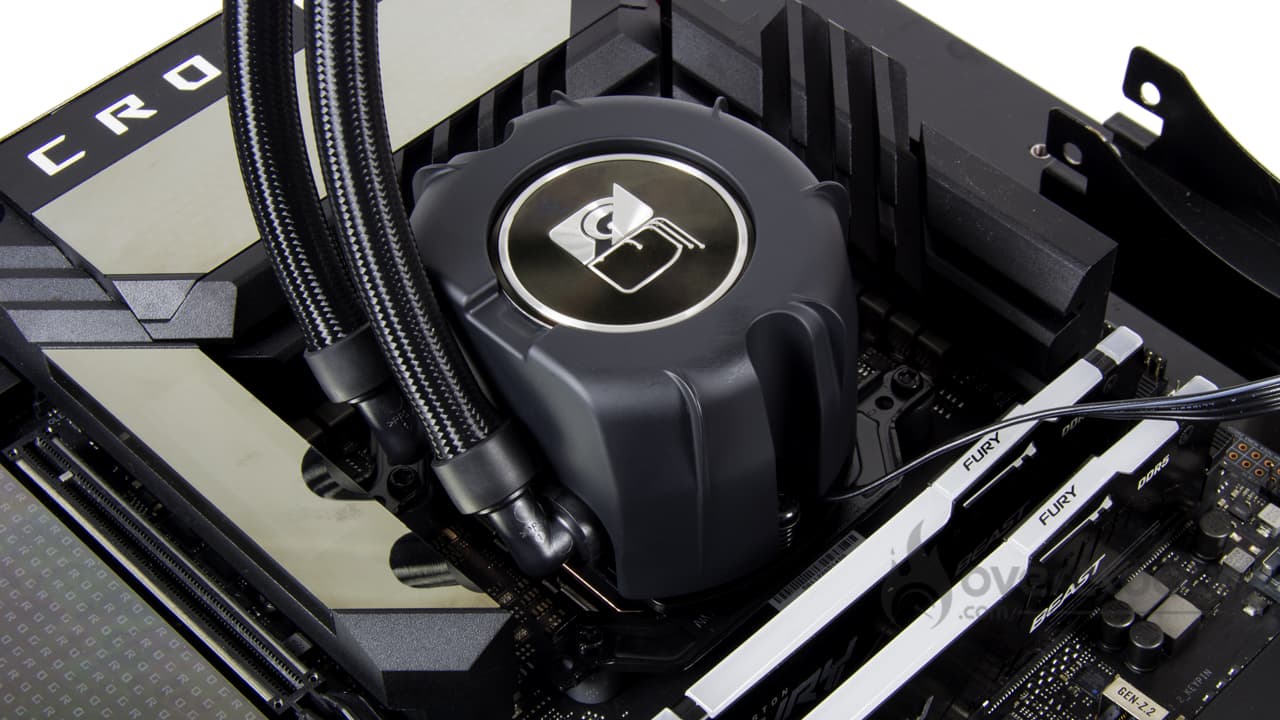

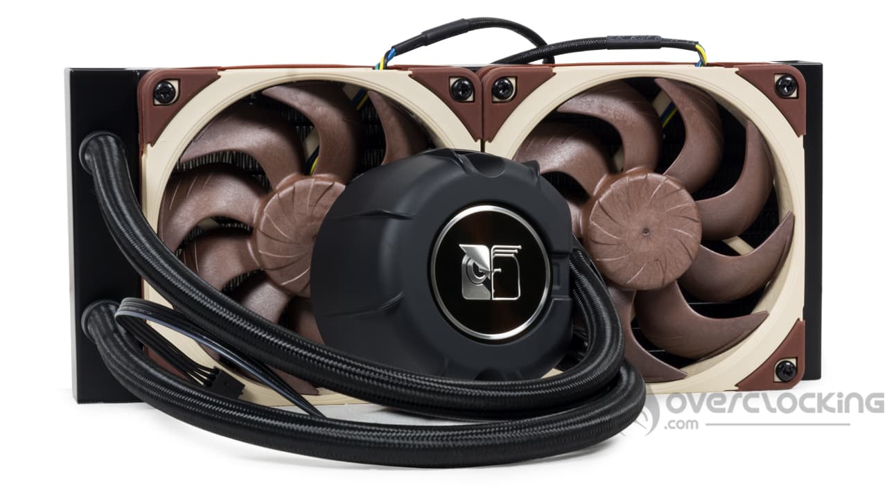

Au niveau du capot de pompe, Noctua ne verse pas dans l’exubérance, clairement pas. Si vous n’aimez pas le RGB, il y a moyen que vous soyez satisfait d’apprendre que le kit ne présente aucun éclairage sous quelque forme que ce soit. Dès lors, le capot adopte une forme circulaire avec un logo de la marque moulée au centre. Quelques arêtes verticales sont présentes tout autour et l’on retiendra la présence de passages latéraux pour passer le tournevis afin de fixer la pompe sur son mécanisme de montage.
Comme on peut le voir, au centre du capot, il est possible d’y positionner un écusson circulaire ou un ventilateur de pompe NL-ACF1 (en option). Le tout est maintenu par un système d’aimant et se veut très simple à mettre en place et à retirer.

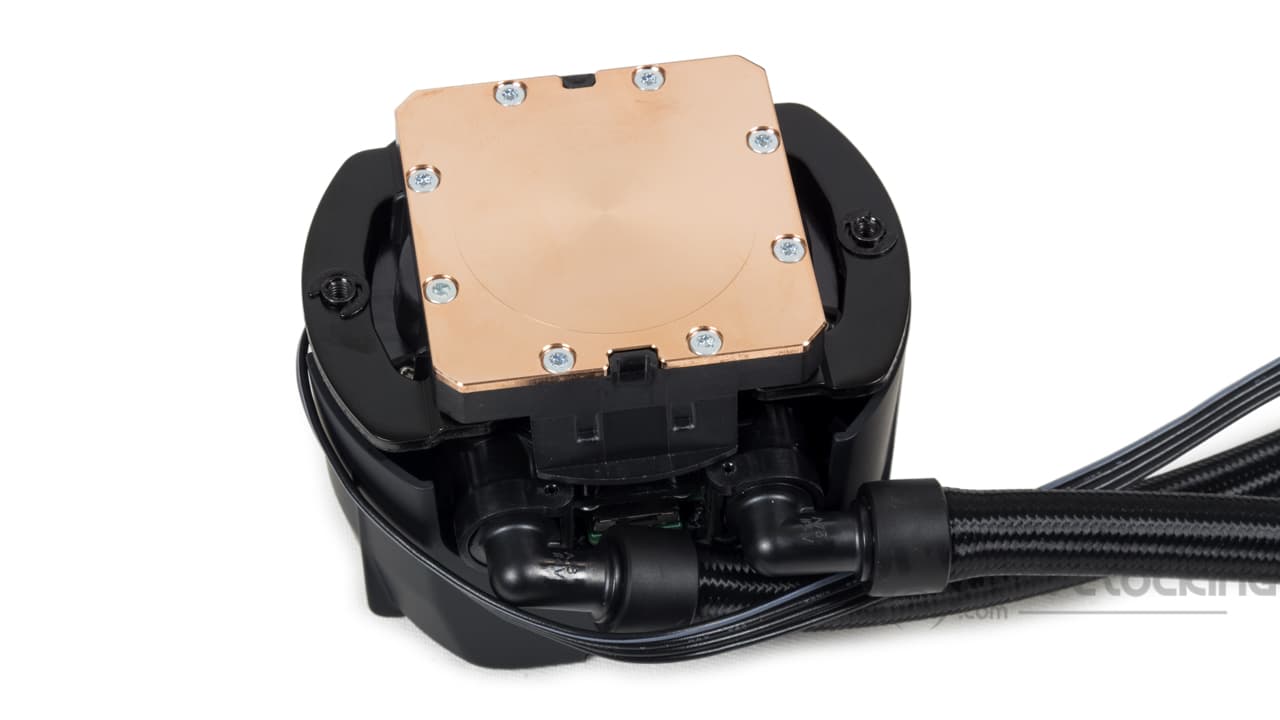

Pour ce qui est des dimensions, la pompe est plutôt massive puisqu’elle affiche une hauteur de 70 mm environs, le tou, pour un diamètre de 80 mm. Sous cet ensemble, nous avons la plaque froide en cuivre de forme octogonale qui est vissée au reste via huit vis Torx. Quant à ses dimensions, nous mesurons 56×56 mm. Enfin, au centre, nous remarquons une délimitation circulaire désignant l’endroit ou la plaque entrera en contact avec le CPU.
Entre les tuyaux, nous retrouvons le fameux sélecteur de vitesse de la pompe qui permet de sélectionner plusieurs profils de vitesse :
  • Quiet mode : de 800 à 2100 tr/min
  • Balanced mode : 800 à 2600 tr/min
  • Manual mode : de 800 à 3600 tr/min

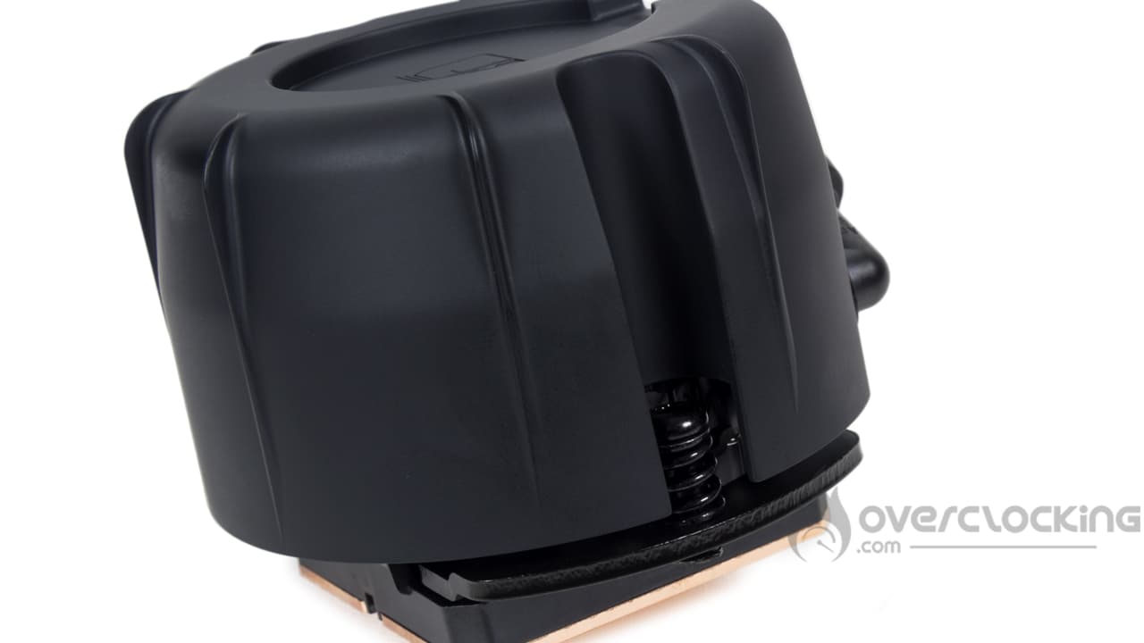

Noctua NL-LC1 series pompeMalheureusement, si nous savons que la pompe est isolée et si nous connaissons ses trois profils de vitesse, les informations en lien avec le débit ou la colonne d’eau restent inconnues.
Quant à la connectique, nous retrouvons un simple câble d’alimentation de type PWM non gainé. Clairement, nous aurions apprécié avoir une petite gaine sur ce dernier.

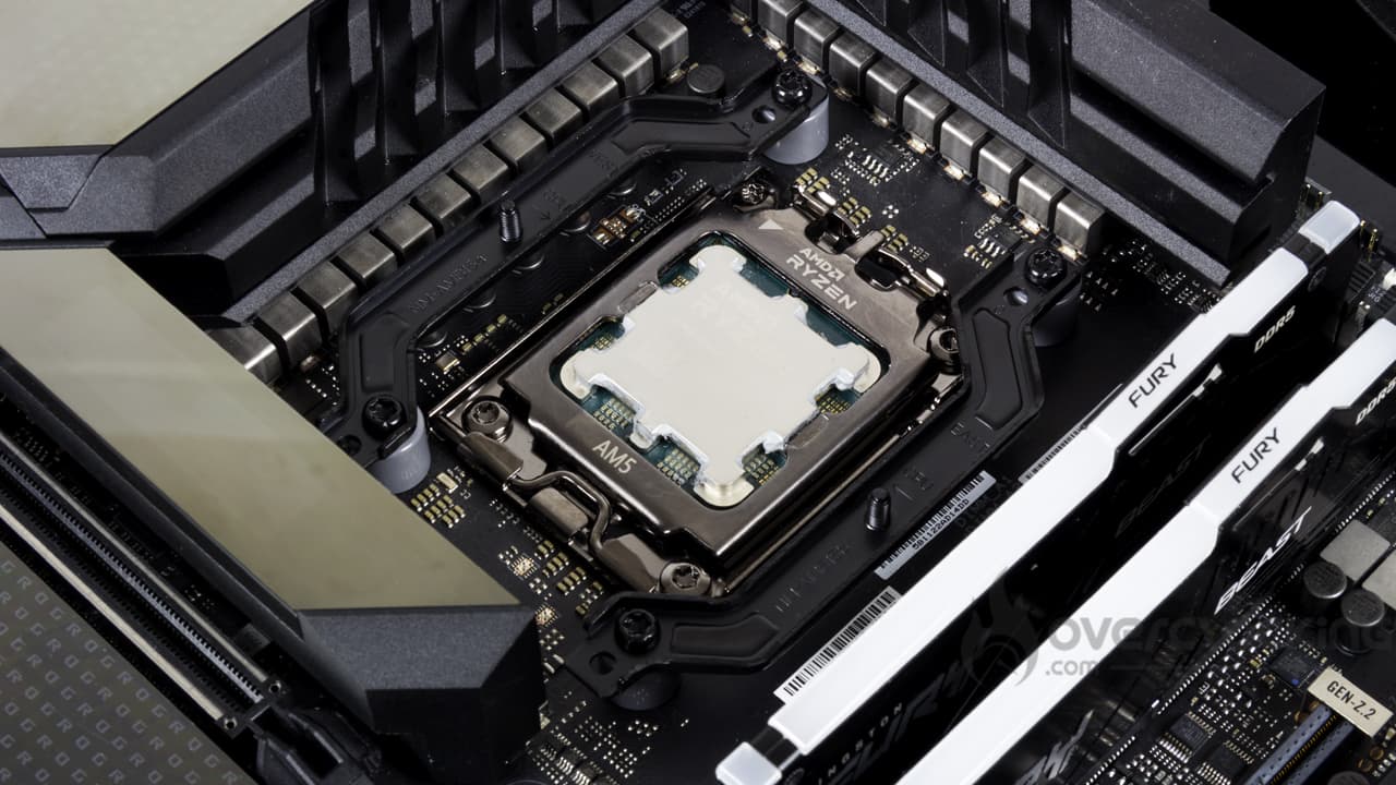

Au niveau des plateformes compatibles, Noctua met en avant un support des cartes mères en :
  • Intel : LGA-1851 – 1700
  • AMD : AM5 – AM4
Par défaut, la compatibilité est assurée avec les plateformes mainstream d’Intel et d’AMD. Cependant, Noctua nous fait savoir que ses NL-LC1 peuvent se monter sur les sockets plus anciens via un kit fourni sur demande gratuitement. La condition étant de fournir des preuves d’achat, bien évidemment. Quant aux sockets futurs, même c’est le même principe.

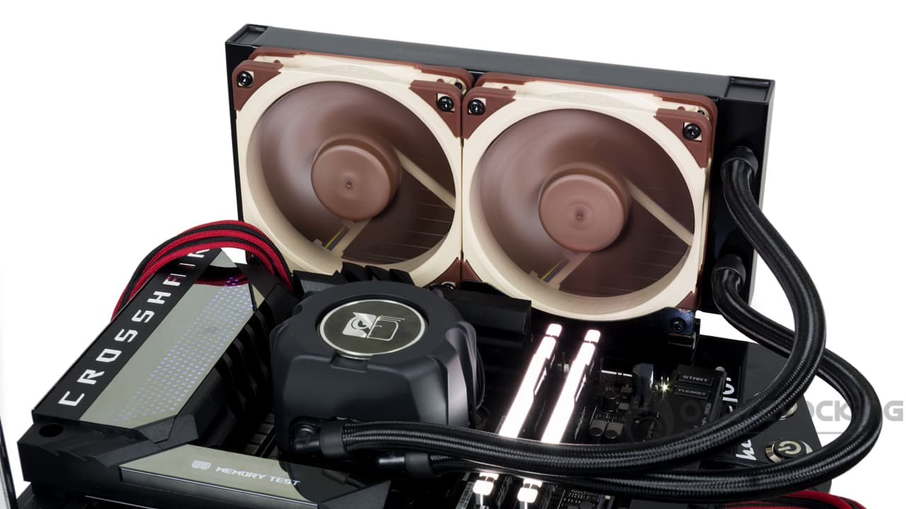

Les ventilateurs :
Du côté de la ventilation, les moulins fournis par la marque sont désormais connus puisque l’on retrouve trois NF-A14x25 G2 inclus avec le NL-LC1-42 et deux ou trois NF-A12x25 G2 livrés avec les NL-LC1-36 et NL-LC1-24.
Ces ventilateurs sont ce que Noctua fait de mieux actuellement. Ils reposent sur une construction de pales en LCD avec des tolérances très faibles. Ceci permet aux pales de passer très près du cadre afin de maximiser les performances de refroidissement notamment. Bien entendu, Noctua met en avant d’autres fonctionnalités sur ces ventilateurs, mais nous vous en disions plus à cette adresse.
Contrairement à de nombreux concurrents, nous retrouvons une connectique simple : une seule prise PWM à quatre broches par ventilateurs. Ici, pas de ventilateurs monocadre ou de moulins daisy-chanable, on reste sur quelque chose de rustique tandis que l’on ne sera pas enfermé dans un écosystème particulier avec un type de connectique et un logiciel pour piloter le tout.

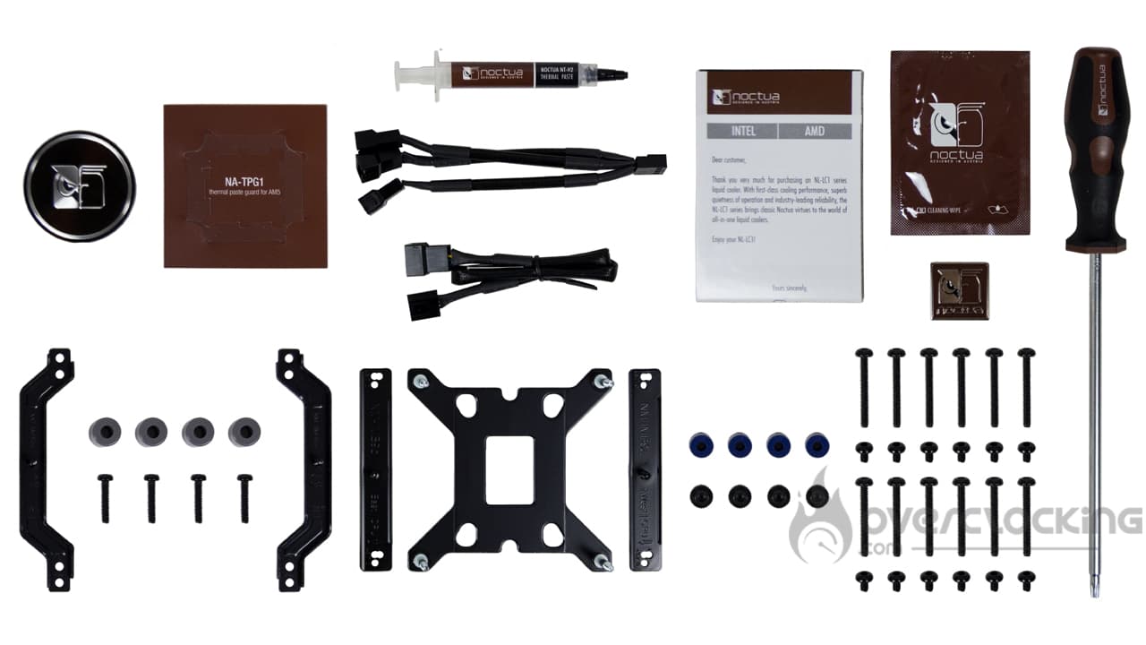

Le bundle :
Noctua NL-LC1 series bundle
La partie accessoire se compose des éléments suivants :
  • Un écusson de pompe
  • Un Thermal Paste Guard NA-TPG1 pour CPU AMD
  • Une seringue de NT-H2
  • Un splitter 2/3 vers 1
  • Une rallonge PWM
  • Une notice de montage
  • La petite lingette de nettoyage pour votre CPU
  • Un écusson Noctua à coller sur votre boîtier
  • Les bras de montage et la visserie pour CPU AMD
  • La backplate, les bras de montage et la visserie pour CPU Intel
  • La visserie pour le montage des ventilateurs et du radiateur
  • Un tournevis Torx à l’effigie de la marque
La partie accessoire est donc très complète et nous y retrouvons des accessoires forts utiles comme le Thermal Paste Guard qui évite de mettre de la pâte partout, surtout au vu de la forme complexe de l’IHS des CPU AM5.

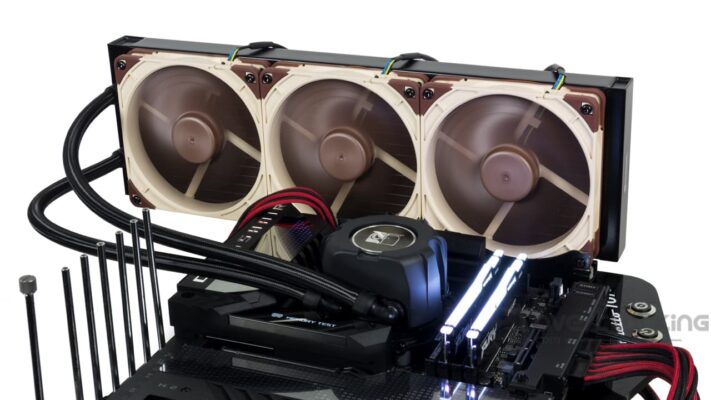

Le montage des NL-LC1 Series :

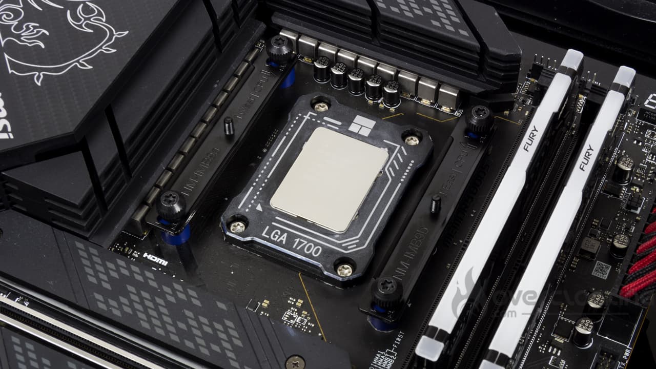

Pour le montage, rien de bien compliqué puisque l’on retrouve le système de fixation classique de Noctua. Ainsi, sur CPU AMD, il faudra retirer les bras de montage d’origine avant de positionner les rondelles grises aux extrémités du socket. Ensuite, on vient placer les bras de montage par-dessus que l’on vient visser à l’aide de longues vis Torx noires. Attention au processeur que vous utilisez car vous devrez peut-être monter votre pompe en offset. Si vous avez un Ryzen 3000/5000/7000/9000, faites passer les vis par le trou -7 mm sur les bras tout en respectant le sens West et East. Enfin, appliquez un peu de pâte thermique et visser la pompe.
Côté Intel, il faudra positionner la backplate à l’arrière de la carte mère puis placer les rondelles bleues en plastique aux quatre coins du socket. Même chose qu’en AMD concernant le positionnement des bras de montage puisque, si vous avez un CPU Arrow Lake, il faudra utiliser la position offset +3,5 mm pour recentrer la plaque froide sur le point chaud du CPU. Ensuite, on visse les bras de montage à l’aide des écrous fournis, on applique la pâte thermique et on visse la pompe sur le processeur. Bref, il ne faut guère plus de 5 min pour avoir une pompe prête à servir.

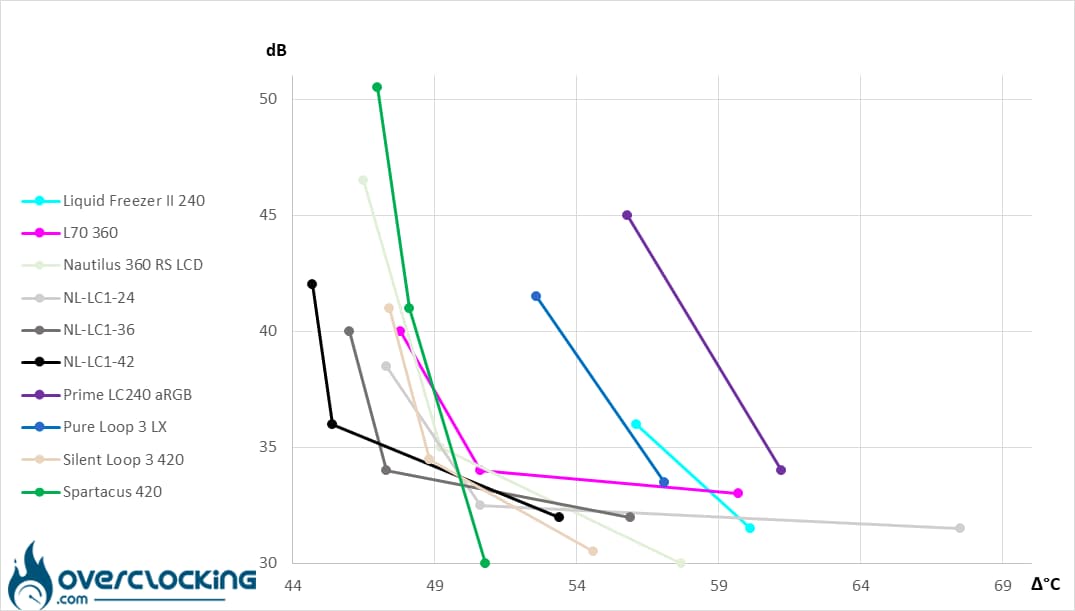

Pour les besoins du test, nous comparerons les NL-LC1 de Noctua avec d’autres modèles en 240 mm, 280 mm, 360 mm et même du 420 mm :

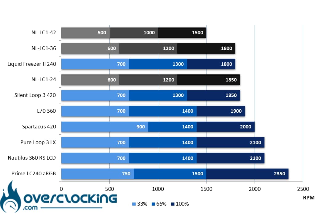

Vitesse de ventilation :
Noctua NL-LC1 vitessesTrès clairement, les NF-A14x25 G2 du NL-LC1-42 sont les ventilateurs les plus lents de notre comparatif. Avec leurs 1500 tr/min à fond, ils se positionnent au niveau de ceux d’un Prime LC240 ARGB à mi-régime. Pire encore, à 33% de signal PWM, la vitesse tombe à 500 tr/min ici.
En opposition, les NF-A12x25 G2 sont un peu plus véloce à haute vitesse puisque l’on enregistre entre 1800 tr/min et 1850 tr/min (il y a toujours une petite marge d’erreur). Même constat à 66% de signal PWM et 33% où ils sont à 1200 tr/min et 600 tr/min.

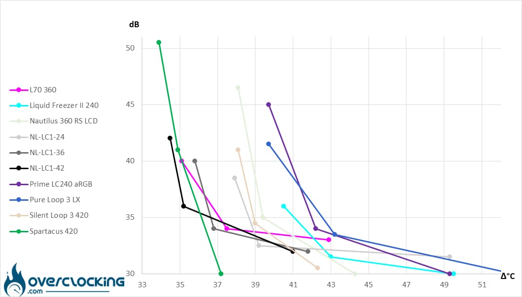

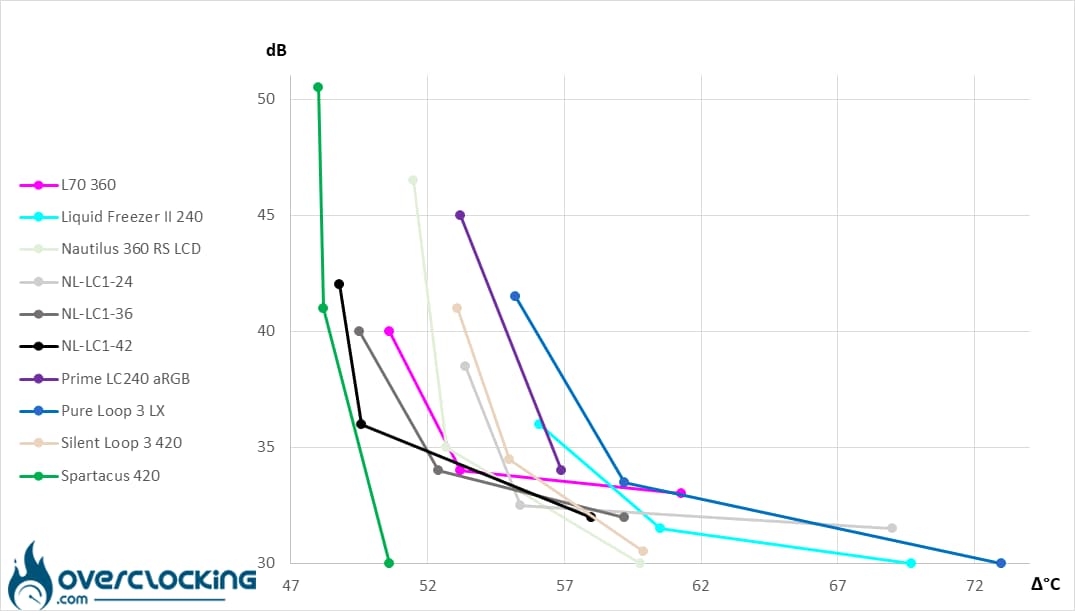

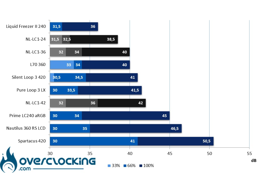

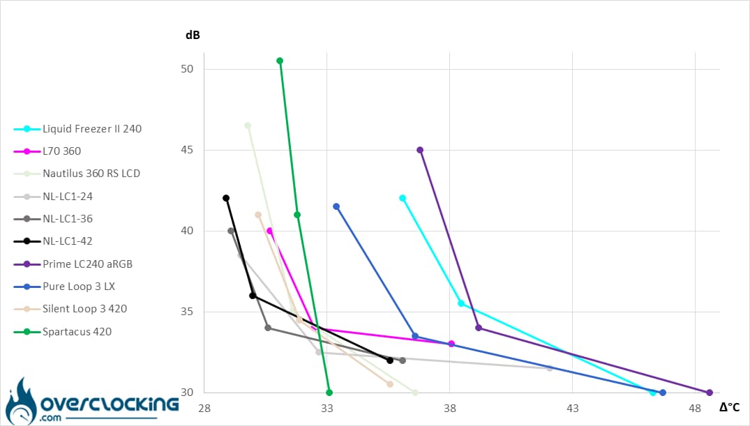

Bruit :
Noctua NL-LC1 bruitPar contre, il n’y a pas à dire, mais les nuisances sonores sont maîtrisées, particulièrement à haute vitesse. En effet, le NL-LC1 en 420 mm affiche 42 dB à pleine vitesse, là où le Spartacus 420 dépasse les 50 dB. En 360 mm, nous sommes à 40 dB avec un 240 mm qui tombera à 38,5 dB.
Cependant, à basse vitesse, nous enregistrons un bruit qui atteindra les 32 dB pour les kits équipés de trois ventilateurs. À ce niveau, la pompe s’avère assez audible lorsqu’elle tourne à plein régime… Et comme nous testons nos kits avec une pompe qui fonctionne à 100%, ici, ça se fait entendre. Fort heureusement, vous pouvez la réguler et à partir de 3000 tr/min (80% PWM) le sonomètre enregistrera 30 dB, tandis qu’à 2600 tr/min (65% PWM), elle est inaudible à l’oreille. C’est là que l’on se demande quelle aurait été la situation si Noctua n’avait pas isolé la pompe.

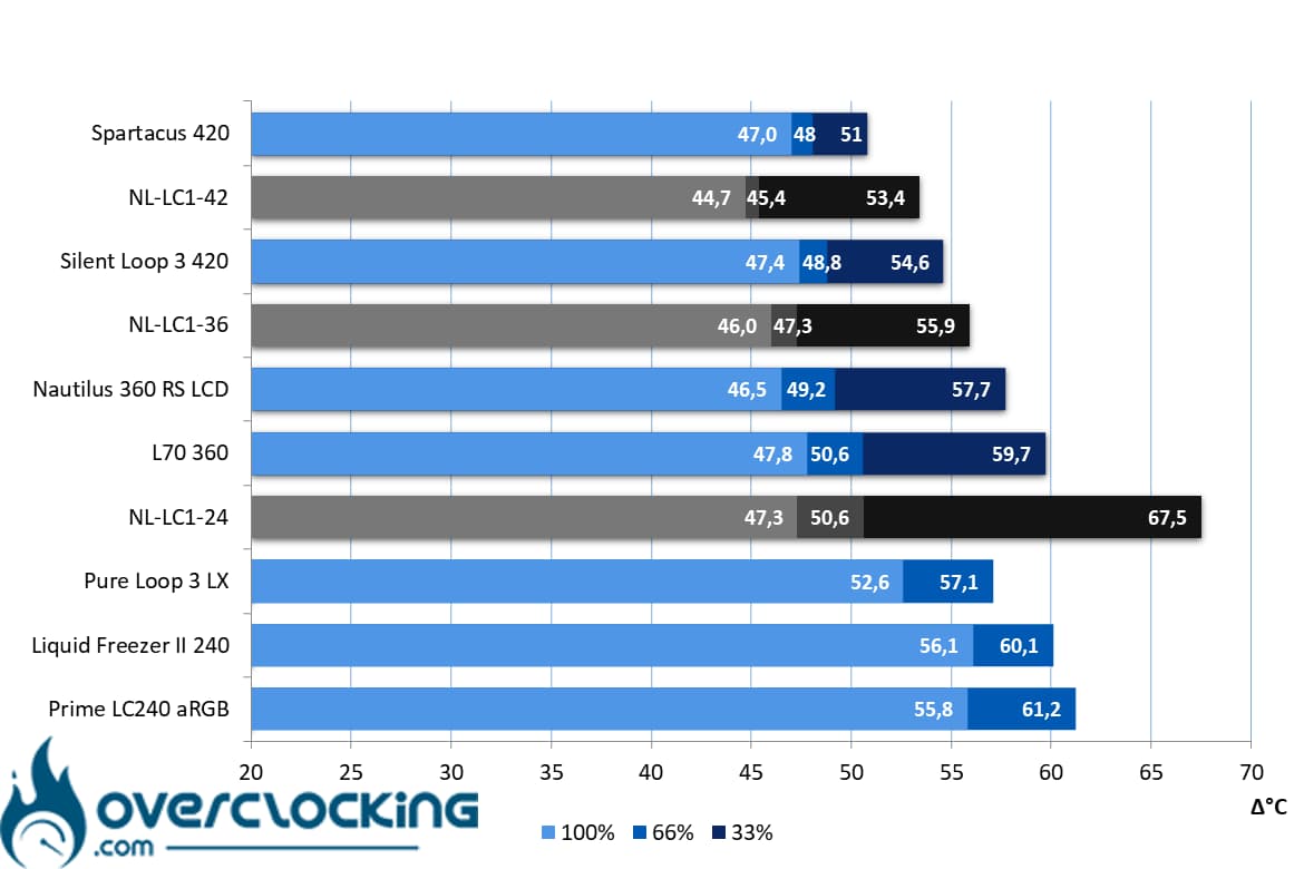

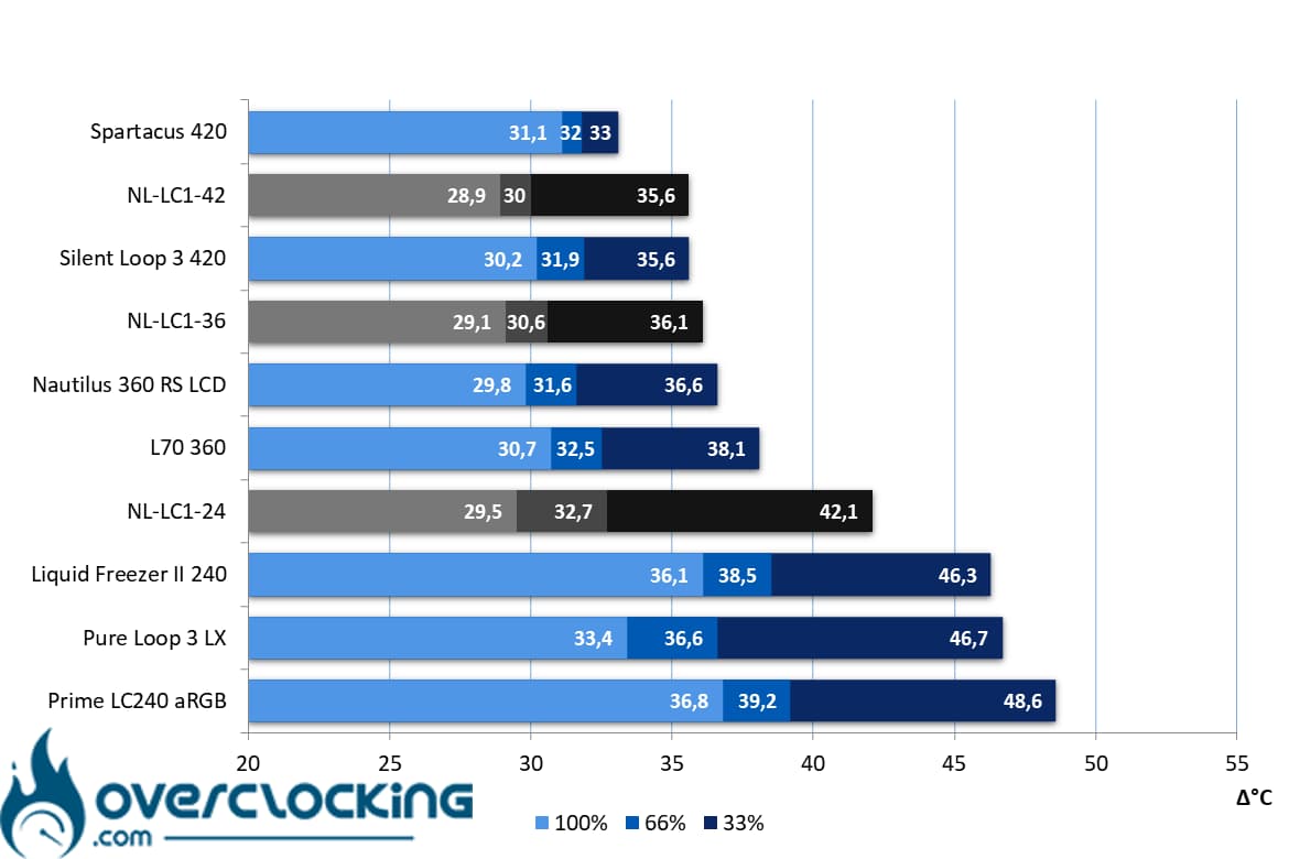

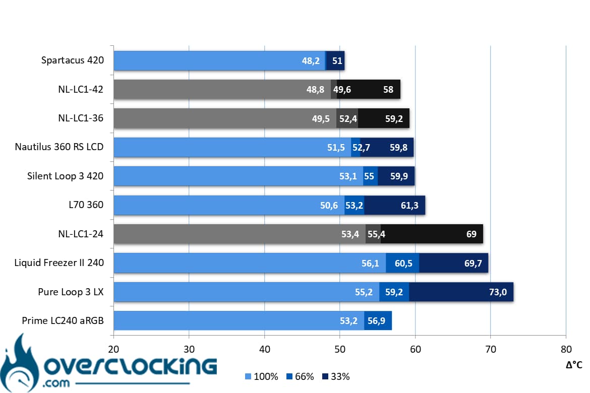

Processeur à 105W :
Températures AMD 105WGlobalement, sur ce profil en 105W, nous avons affaire à trois kits véritablement efficaces sur notre CPU AMD. Comme on peut le voir, à 100%, les températures sont très proches les unes des autres avec des écarts qui se creusent à mesure que la vitesse de ventilation diminue. Dans ce contexte, le NL-LC1-24 se détache clairement des deux autres à 33% de PWM, mais se place quand même bien au-dessus des kits rivauts en 240 mm.
Sinon, le 420 et le 360 mm sont au coude à coude ici, signe qu’aucun des deux AIO n’éprouve de difficulté particulière pour refroidir notre CPU.

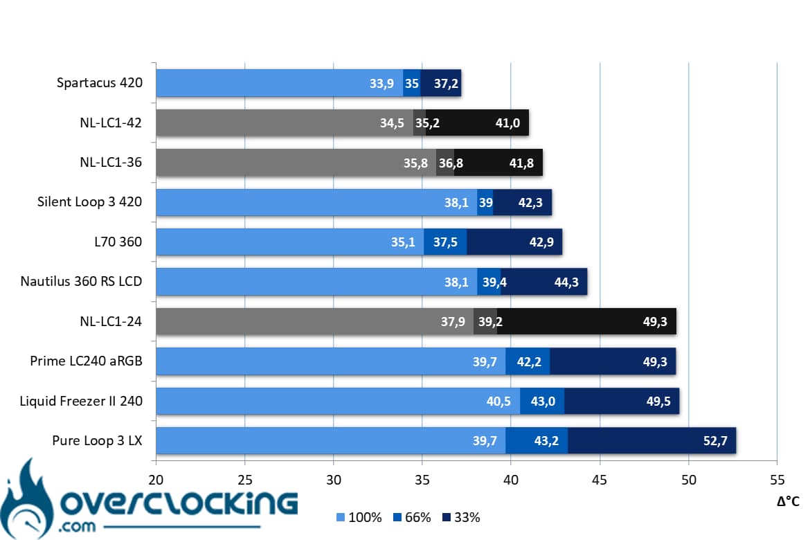

Processeur à 170W :
Températures AMD 170WAvec la hausse de la consommation, nous remarquons que le kit en 240 mm se détache des deux autres, même à plein régime tandis qu’il affiche des températures très élevées à basses vitesses. Le NL-LC1 de 360 mm vient naturellement s’intercaler entre les deux tandis que le 420 mm affiche les meilleures températures des trois. D’ailleurs, il fait même mieux que le Spartacus 420 à 100% et 66% PWM tandis qu’à bas régime, il repasse derrière.
105W de consommation :
Températures/bruit AMD 105WAvec une consommation de 105W, nous remarquons que NL-LC1 en 420 et 360 mm sont au coude à coude comme on peut le voir avec un NL-LC1-36 avantagé par ses nuisances sonores à mi-régime. En opposition, le NL-LC1-24 affiche une courbe qui traine à basse vitesse, mais clairement, ce kit vient jouer dans la même catégorie que des AIO en 360 mm malgré son format en 240 mm.
170W de consommation :
Températures/bruit AMD 170WAvec une consommation de 170W, clairement, le NL-LC1-42 reprend la tête bien que le Spartacus 420 se place devant à bas régime, fortement aidé par des nuisances sonores légèrement plus basses. Le 360 mm vient se placer juste derrière tandis que le 240 mm est en difficulté à basse vitesse. Avec un CPU qui englouti pas mal de watts, il ne faudra pas hésiter à remonter la vitesse de fonctionnement des ventilateurs.
Processeur à 125W :
Ici, nous effectuons nos relevés sur un Core i5 13600KF dont la consommation atteint 125W. Pour cela, les P-Core tournent à 4,5 GHz avec des E-Core fonctionnant à 3,5 GHz tandis que le VCore est réglé à 1,250V !
Températures Intel 125WSur processeurs Intel, nous remarquons quelques petites choses, à commencer par le fait que le Spartacus 420 se place devant le NL-LC1-42 avec une avance nette à basse vitesse. D’autre part, le NL-LC1-24 se place devant ses concurrents en 240 mm à 100% et 66% de signal PWM, mais vient se mettre à leur même niveau à basse vitesse. Pour finir, la version en 360 mm se montre finalement assez similaire en terme de température à bas régime.
Processeur à 170W :
Ici, nous effectuons nos relevés sur un Core i5 13600KF dont la consommation atteint 170W. Pour cela, les P-Core tournent à 5,00 GHz alors que les E-Core fonctionnent à 4,00 GHz tandis que le VCore est réglé à 1,350V !
Températures Intel 170WPour ce qui est des températures relevées avec une consommation de 170W, encore une fois, les vers 420 et 360 mm sont assez proches en termes de performances avec un 360 mm qui s’éloigne à 66% de vitesse. En opposition, le 240 mm se place assez bas dans le graphique, avec des températures à bas régime qui s’envolent. Par ailleurs, c’est aussi le kit qui propose la surface d’échange la plus faible de la gamme.
125W de consommation :
Températures/bruit Intel 125WAvec une consommation de 125W, nous avons une hiérarchie cohérente entre les kits de Noctua. Le 420 mm se positionne en tête avec un 360 mm en position intermédiaire et un 240 mm en arrière. D’ailleurs, le NL-LC1 en 420 mm se montre particulièrement agressif face au Spartacus 420 sur ses vitesses les plus élevées, mais se place derrière à basse vitesse. En revanche, en 240 mm, le kit traine rapidement la patte à basse vitesse et se retrouve pénalisé par ses nuisances sonores (dans ces conditions) par rapport à un Liquid Freezer II 240 par exemple.
Températures/bruit Intel 125WAvec une consommation davantage prononcée, le kit de DeepCool prend franchement la tête, surtout à basse vitesse. Mais les AIO Noctua ne déméritent pas et se montre redoutables à 100% et 66% de signal PWM, surtout pour les modèles en 360 et 420 mm. Entre les deux, nous retiendrons que le 420 mm permet d’aller un peu plus loin que le 360 mm.
De son côté, le NL-LC1-24 se place devant ses rivaux en 240 mm, mais affiche un ratio températures/bruit dégradé à bas régime. Encore une fois, on n’hésitera pas à diminuer la vitesse de la pompe pour réduire le niveau sonore du kit.

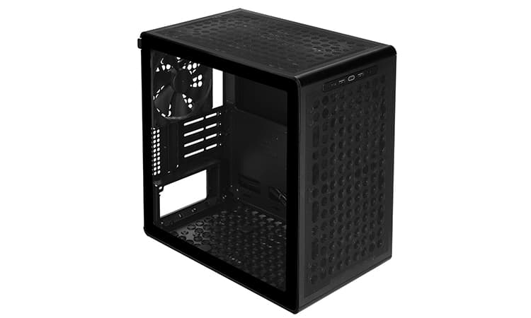

Q300L V3 : nouvelle version du boîtier populaire de Cooler Master
Cooler Master propose une mise à jour de son boîtier Qube Q300L avec le Q300L V3. Avec cette nouvelle version, la marque met en avant un châssis avec un emplacement pour ventilateur de 140 mm à l’arrière. Enfin, malgré son format compact (micro-ATX inside), le boîtier propose d’excellentes compatibilités pour le matériel… Et c’est sans compter sur la partie I/O mise à niveau.
Q300L V3 : nouvelle révision pour le boîtier de Cooler Master !
Un châssis mis à jour :

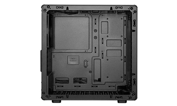

Cooler Master Q300L V3
Avec ce boîtier, nous retrouvons une référence compacte et c’est peu de le dire puisqu’il met en avant un plateau de carte mère compatible uniquement avec les cartes micro-ATX et mini-ITX. Ici, pas de compatibilité avec les modèles de type BTF, le plateau principal n’en a pas les ouvertures nécessaires.
Cependant, malgré cette contrainte sur le format de la carte mère, nous retiendrons la possibilité d’y monté un gros ventirad CPU : 178 mm de hauteur. Quant à la carte graphique, avec le support de modèle 366 mm de longueur, il n’y a pas vraiment de contraintes non plus.
Au-delà de ça, le boîtier profite d’un flux d’air amélioré, d’ailleurs, pour le ventilateur arrière, on parle d’un support pour moulin de 140 mm. De quoi proposer une extraction améliorée de la chaleur. Sinon, il est fait mention d’un support de six ventilateurs au total avec support renforcé. Quant au watercooling, nous devrions pouvoir installer des radiateurs en 240 mm.
Un panneau de contrôle amélioré :
Contrairement aux autres versions du boîtier, le panneau de contrôle est désormais intégré à la face avant du boîtier. Ce dernier propose deux ports USB-A à la norme 3.2 Gen1 ainsi qu’un USB-C 3.2 Gen2. Bien sûr, le bouton power est toujours là, tout comme le combo Jack 3,5 mm.
Un prix qui reste à déterminer :
[affilizz-publication id=”gdmysdf”]
Pour le moment, nous ne connaissons pas encore le prix de vente de ce boîtier. Cependant, rappelons que la version 2 s’affiche dans les 80 €. On peut s’attendre à une légère hausse de prix, mais elle ne devrait pas être dramatique non plus.
