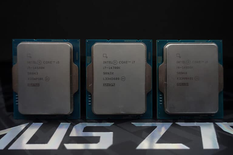

Test : Intel i9-14900K, i7-14700K et i5-14600K
Voici venu la journée qui clôture le NDA concernant les processeurs de 14e génération. Nous avons déjà eu hier l’opportunité de vous présenter le kit presse reçu de la part d’Intel France et qui contenait un exemplaire des processeurs i9-14900K et i5-14600K. Bonne nouvelle, puisque nous avons aussi eu l’opportunité de mettre la main sur le i7-14700K qui offre certainement le plus de différence face à son homologue, le i7-13700K. Nous sommes ici clairement sur un refresh des Raptor Lake et hormis pour le i7-14700K, les différences seront minimes avec la 13e génération. Nous vous proposerons aujourd’hui le test de ces trois processeurs dans une série de benchmarks mais, pas encore en gaming. En effet, beaucoup de chose ont changé ces dernières semaines avec notamment le support par AMD de kits mémoires hautes fréquences. Nous avons donc remis nos configurations à jour et nous vous proposerons un test avec les AMD Ryzen 7800X3D, 7950X3D ainsi que les Intel i9-13900KS et i9-14900K dans les jours à venir.
Cette nouvelle génération ne s’accompagne pas, comme à chaque fois, de l’arrivée de nouveaux chipsets. Ici, comme pour les processeurs, nous sommes sur un refresh du chipset Z790 où les marques ont mis à jour certaines de leur cartes mères afin d’ajouter le support du Wi-Fi 7. Pour le test d’aujourd’hui, nous avions reçu un exemplaire de la ROG Maximus Z790 APEX Encore. Il s’agit du refresh, de la version 2, enfin de la remplaçante de la ROG Maximus Z790 APEX. Nous avons d’ailleurs testé cette carte hier avec les processeurs de 13e génération.
La carte mère refresh ROG Z790 APEX Encore
Merci à Intel France et à Asus France pour la mise à disposition des processeurs ainsi que de la carte mère.
[nextpage title= »Le kit presse Intel 14e génération : « ]
Avant de débuter nos tests et de rentrer dans le vif du sujet, nous voulions revenir sur les composants du kit presse reçu de la part d’Intel. Pour rappel, nous avons reçu un kit presse contenant un exemplaire des processeurs Intel i9-14900K et i5-14600K. Nous avons aussi pu mettre la main sur le i7-14700K. Pour les tester, nous utiliserons la carte mère ROG Maximus Z790 APEX Encore que nous vous avons déjà présenté hier avec les processeurs de 13e génération et qui bénéficiera d’un article dédié à l’overclocking dans les jours à venir.
Le kit presse Intel :
Celui-ci reprend le même code couleur que celui que nous avions reçu à l’occasion du lancement des Raptor Lake de 13e génération. Ici, nous sommes sur une boite plus petite dont les dimensions sont de 150 x 305 x 55 mm. Elle s’ouvre par l’avant via un clapet aimanté et elle dissimule deux boites qui renferment un exemplaire du processeur Intel Core i9-14900K et de l’Intel Core i5-14600K.
Le processeur i7-14700K ne fait pas partie de ce bundle presse, mais nous sommes tout de même parvenu à mettre la main sur un exemplaire car comme vous allez le découvrir, c’est ce modèle qui apporte le plus d’intérêt face à la 13e génération.
Voyons à présent en détails les caractéristiques et fréquences de ces nouveaux processeurs de 14e génération.
[nextpage title= »Architecture Raptor Lake : « ]
Intel conserve avec Raptor Lake une architecture « hybride » puisqu’elle mixe deux types de cœurs. On retrouve toujours les P-Core et les E-Core. Nous verrons que sur cette 14e génération, Intel a réalisé quelques modifications soit au niveau des fréquences soit sur le nombre de E-Core. Ces cœurs ont bien entendu des rôles différents. Les premiers, les Performance, ont pour but de réaliser les taches demandant de la puissance de calcul et les seconds, les Efficient, pour ce qui s’apparente plus à de la bureautique ou aux taches d’arrière plan. Maintenant, les deux types de cœurs travailleront ensemble en fonction de la tâche demandée.
Que devons-nous attendre de cette nouvelle génération ?
Débutons avec un tableau officiel d’Intel et qui permettre de faire le point sur les caractéristiques de ces processeurs de 14e génération. Vous retrouverez ainsi les premiers modèles « K » et « KF ».
De notre côté, nous avons repris les informations postées par Intel et nous avons refait un nouveau tableau afin de mettre en évidence les différences entre la 13e et la 14e génération de processeurs Raptor Lake.
Comme on peut le constater, pour le i9-14900K et le i5-14600K, Intel a procédé à une augmentation des fréquences des P-Cores et des E-cores, ce qui permettra d’avoir un léger gain de performances face à la génération précédente. En ce qui concerne le i7-14700K, c’est là qu’il y a une vraie différence puisque ce processeur de 14e génération gagne 4 E-Cores et des fréquences de fonctionnement plus élevées. Nous verrons durant nos tests, mais nous devrions ici avoir un réel gain de performances.

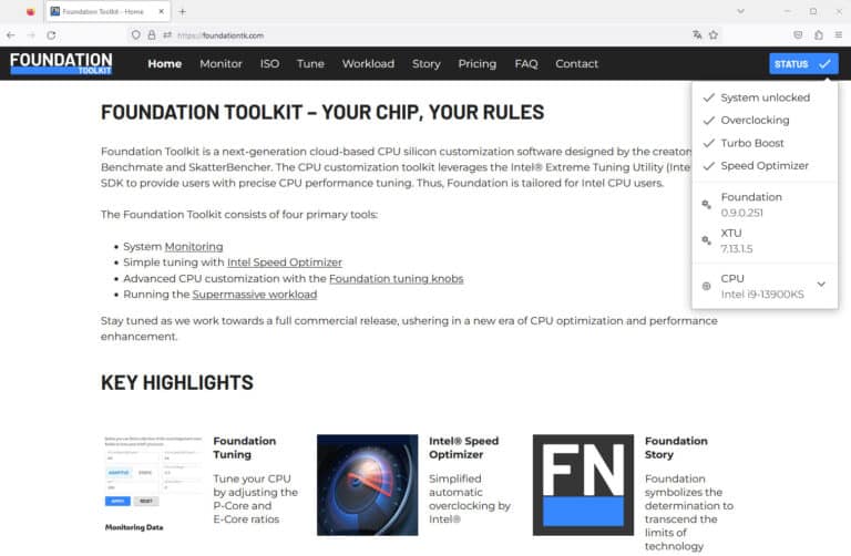

Le nouveau logiciel Foundation Toolkit
Avec le lancement de la 14e génération des processeurs Intel, nous avons appris hier la disponibilité d’un nouveau logiciel pour les processeurs Intel : Foundation Toolkit. Il s’agit d’un logiciel en ligne via votre navigateur, qui nécessite donc une connexion internet et qui a été conçu par les créateurs de Benchmate et SkatterBencher. La boîte à outils pour votre processeur s’appuie sur le logiciel d’Intel XTU (Extreme Tuning Utility). Il sera donc nécessaire que celui-ci soit installé. Cette boite à outils Foundation se compose de quatre outils principaux :
  • une surveillance de votre système
  • une optimisation/overclocking automatique via Intel Speed Optimizer
  • l’overclocking manuel de votre processeur
  • des logiciels permettant de vérifier la stabilité de vos paramètres
C’est parti pour l’installation !
Nous avons installé le logiciel sur notre configuration de tests qui se compose d’un i9-13900KS couplé à la carte mère ROG Maximus Z790 APEX Encore. L’installation se faire directement en ligne en cliquant en bas à droite sur install. Votre PC devra surement redémarrer une ou deux fois. Attention, il faudra peut-être activer dans votre BIOS, l’option « undervolt protection » afin de pouvoir utiliser Intel XTU.
Lorsque le logiciel est installé, vous cliquez sur start afin de commencer le monitoring et la possibilité d’utiliser les différents outils. Voici ci-dessus quelques captures des différents outils disponibles dans le logiciel Foundation Toolkit en ligne.
