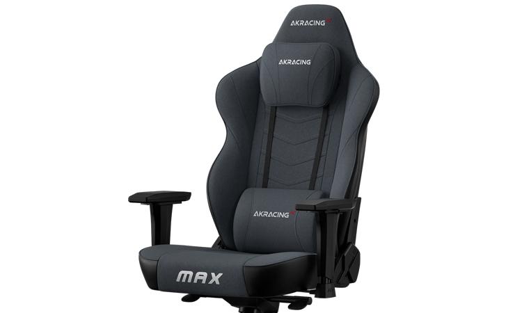

AKRacing Masters Max Aerotex : un siège XXL en tissu !
Outre la chaise Masters Premium Okayama, la marque AKRacing nous régale avec l’annonce d’une nouvelle chaise de jeu. La marque nous propose alors sa Masters Max Aerotex, une chaise XXL destinée aux personnes de grande taille. Dans cette version Aerotex, ce modèle profite d’un tissu respirable !
Masters Max Aerotex : un siège tissu XXL !
AKRacing Masters Max Aerotex Avec cette nouvelle référence, AKRacing nous propose donc un siège à destination des personnes de grande taille. Si vous mesurez entre 1,70m et environ 2m tout en pesant entre 77 kg et 172 kg, cette chaise est donc faite pour vous.
Il faut dire que la forme est étudiée pour les personnes bien bâties. Pour le coup, nous retrouvons une assise plate tandis que les parties baquet du dossier sont plus ouvertes que sur un fauteuil purement gaming.
Bien, sûr, on peut toujours compter sur la structure interne en acier tandis que le piètement est en aluminium. Le rembourrage est à base de mousse froide affichant une densité de 55 kg/m3 pour l’assise, 50 kg/m² pour le dossier. Normalement, avec une telle densité, elle ne devrait pas se déformer facilement.
Pour le reste, on retrouve des accoudoirs 4D, un dossier inclinable à 180° ou encore un piston supportant de fortes charges de 180 kg au maximum. Et bien évidemment, le revêtement est en tissu Aerotex respirant. Chaleureux l’hiver, mais agréable l’été.
[affilizz-publication id= »5xpwig6ki »]
Le montant de la facture de cette version s’affiche officiellement à 529 € avec une promo de 423 € actuellement. Quant à la version PU, elle se retrouve actuellement dans le commerce entre 300 € et plus de 600 € suivant les coloris et les boutiques.

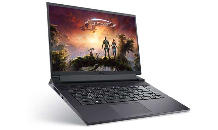

Bon plan : laptop gaming DELL, i9 13900HX, RTX 4070 à 1439 € !
Nouveau bon plan avec, au programme, un laptop gaming Dell équipé d’une très grosse configuration… Mais proposé à un prix tout à fait acceptable. Effectivement, pour 1439 €, vous aurez une machine à base de i9 13900HX et de RTX 4070 !
Laptop Gaming Dell : 1439 € pour un i9 13900HX et une RTX 4070 !
Laptop Gaming Dell
Avec ce modèle, nous retrouvons alors un PC équipé d’un gros processeur et pour cause, il est question d’un Core i9 13900HX. Ce modèle est vraiment balèze avec ses 24 cœurs (8P/16E), ses 24 threads et sa fréquence boost de 5,4 GHz. Clairement, vous en aurez sous le pied.
La partie graphique ne démérite pas non plus puisqu’il est question d’une RTX 4070 mobile. Certes, la configuration GPU diffère de celle de la version desktop, mais elle reste plus importante que celle de la 4060 mobile. On passe alors de 3072 cuda core à 4608 tandis que la partie VRAM reste inchangée : 8 Go en 128 bits pour une bande passante de 256 Go/s.
Pour le reste, la machine de base propose un total de 16 Go de RAM en DDR5, le tout, fonctionnant à 4 800 MT/s. La parie SSD est confiée à un modèle NVMe de 1 To.
Au niveau de l’écran, nous avons un modèle de 16″ affichant une résolution QHD+, soit une résolution de 2560×1600, le tout, en 240 Hz avec une latence de 3 ms et une couverture de 100% de la gamme de couleurs DCI-P3 !
Par défaut, ce PC vous est proposé à 1499,50 €, mais via le code promo FR4Gaming, vous pouvez faire tomber le montant de la facture à 1439,50 € !

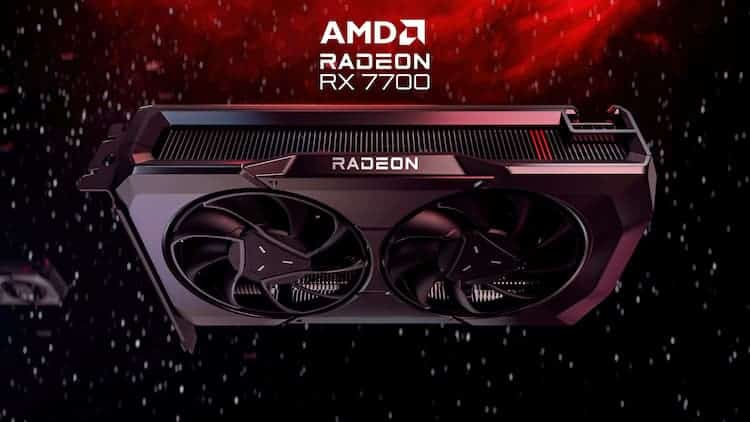

Ça glisse… La RX 7700 XT affichée à $355 et menace sur la 4060 Ti !
Ces derniers temps, la dynamique des prix est clairement à la baisse de puis que NVIDIA a lancé ses RTX 40. En premier lieu, nous observions une baisse des prix des RX 7700 XT et RX 7800 XT, contrainte par la force des choses. Le lancement de la 4070 Super a conduit à une révision du prix de la RTX 4070 passant à $549.
Par la suite, c’était la RTX 4060 Ti Gaming OC qui pouvait se dénicher à $344. À ce prix, la carte devenait une sérieuse menace pour la RX 7600 XT d’AMD qui de base, n’est pas hyper intéressante. Et pour finir, il y a quelques jours, nous apprenions que la 7900 XT se retrouvait à $699, menant la vie dure à la RTX 4070 Ti Super !
Aujourd’hui, nouvelle baisse de prix en lien avec la RX 7700 XT qui passe à $355 chez Newegg. Une promo qui concerne les modèles PowerColor !
RX 7700 XT : les versions PowerColor trouvables à partir de $350 !
Par ailleurs, cette promo semble être soit à l’initiative de PowerColor, soit à l’initiative de Newegg puisqu’AMD n’a rien annoncé allant dans ce sens. Néanmoins, il faut dire que baisser le prix de ce modèle ne serait pas une mauvaise chose. Avec seulement $50 d’écart au MSRP avec la RX 7800 XT, ce modèle n’est clairement pas la carte la plus populaire d’AMD. Si le jour de son lancement, la 7800 XT partait par palettes entières, la 7700 XT restait sur le carreau.
Or, à $350, clairement, la carte se positionne de manière très agressive sur le marché et vient sérieusement menacer la 4060 Ti de NVIDIA. En effet, la carte d’AMD offre des performances supérieures à la carte du caméléon tout en offrant 12 Go de VRAM sur un secteur où l’on ne retrouve que des cartes à 8 Go de mémoire.

Premium Okayama : un fauteuil avec revêtement en jean Japonais chez AKRacing !
La marque AKRacing nous présente de nouvelles chaises de jeu et notamment un modèle qui pique sérieusement notre curiosité : la Premium Okayama. Cette dernière présente un nouveau revêtement en jean japonais ! Clairement, ce dernier va durer dans le temps !
Premium Okayama : un revêtement en jean japonais !
AKRacing Premium Okayama Effectivement, l’aspect visuel peut ne pas plaire à tout le monde et cela se comprend. Cependant, nous le trouvons tout à fait original là où les marques ont pour habitude de nous servir du PU bas de gamme ou du tissu provenant d’on ne sait où… Là, on sait que le revêtement provient du Japon et plus précisément de la ville d’Okayama située entre Osaka et Hiroshima.
Sur la page du site, nous apprenons que la production de ce jean se fait encore de manière artisanale avec des métiers à tisser à l’ancienne. Il en résulte, combiné à différents facteurs, un revêtement ultra résistant dans le temps… Et c’est sans compter l’attention du détail à la japonaise.
Pour le reste, la chaise est issue de la série Masters Premium d’AKRacing. La structure même du siège est en acier tubulaire tandis que le pied est en aluminium. On y retrouvera un rembourrage en mousse à froid avec une forte densité : 55 kg/m3 pour l’assise, 50 kg/m3 pour le dossier. Enfin, nous retiendrons la présence d’accoudoirs 4D et d’un dossier inclinable à 180°.
Pour finir, c’est un fauteuil qui se destine aux personnes mesurant entre 1,65m et 1,98m tout en pesant entre ~70 kg et ~122 kg. Pour le prix, comptez 599 € sur le site de la marque avec une promo à 479 €.
