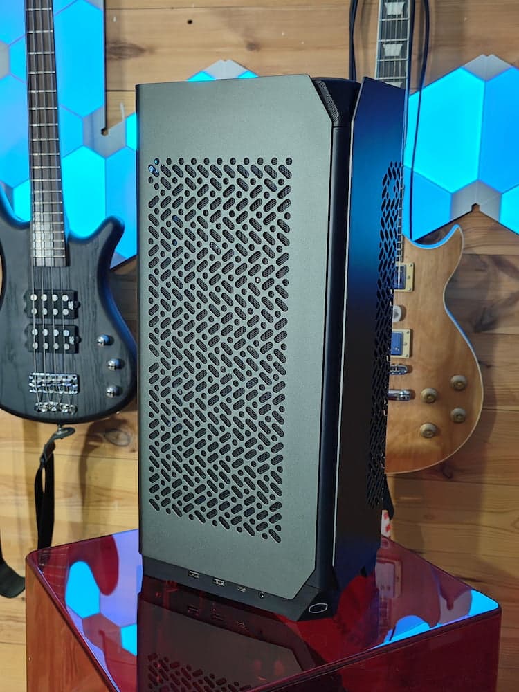

 L’extérieur du NCORE 100 MAX  :

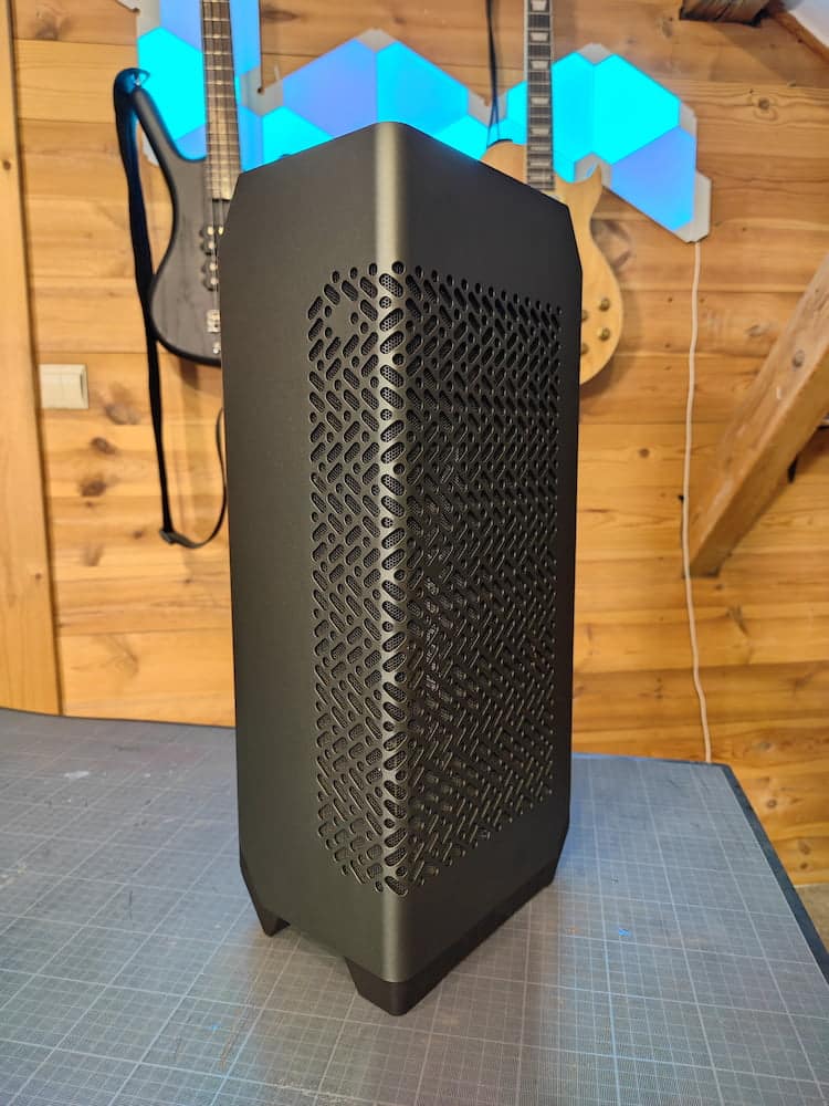

Avec ce modèle, nous avons la possibilité de changer le volume pour permettre de mettre les grosses cartes graphiques. Ses dimensions sont donc 155mm x 212mm x 481mm en mode normal, et 172mm x 212mm x 481mm en mode expansion. Effectivement, ce modèle mini ITX est particulièrement haut avec ses 481 mm. Quant au poids, nous sommes plutôt légers avec ses 6,3 kg avec qui inclus le watercooling et l’alimentation.

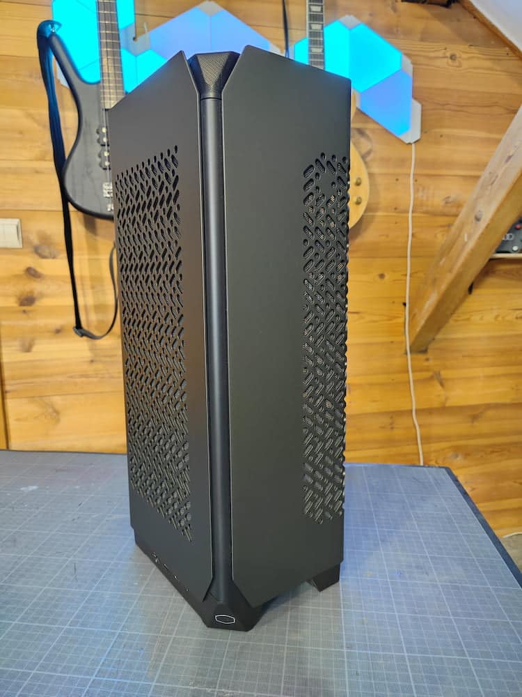

Avec ce boîtier Cooler Master, nous avons le droit à un nouveau type de produit lifestyle et son design qui va avec. On aime ou on n’aime pas, de notre côté, on adore. C’est un produit qui devrait aller sur votre bureau, un peu comme un Mac mini, qui a d’ailleurs une empreinte plus importante, car le NCORE 100 MAX est tout en hauteur.
Quant au prix, comme on peut le voir, c’est un boîtier qui se négocie autour des 399 € suivant les boutiques. Et vous aurez le droit être deux couleurs d’anodisation : anthracite ou bronze.

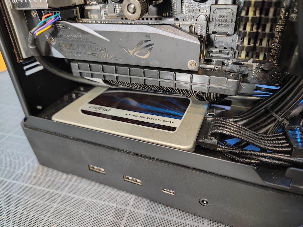

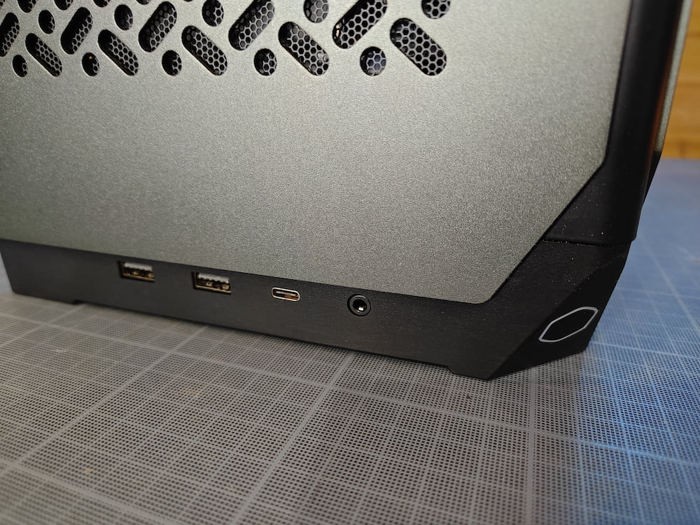

Le panneau de contrôle est au pied du boîtier. Contrairement à d’autres produits qui proposent généralement une interface sur le dessus. Ce dernier est plutôt complet, mais sa position en rend un désavantage si on veut mettre son PC par terre. Ainsi, nous retrouvons :
  • Une prise jack 3,5 mm pour casque/micro
  • Un USB-C 3.2 Gen2
  • Deux USB-A 3.2 Gen1
  • Un bouton de mise sous tension

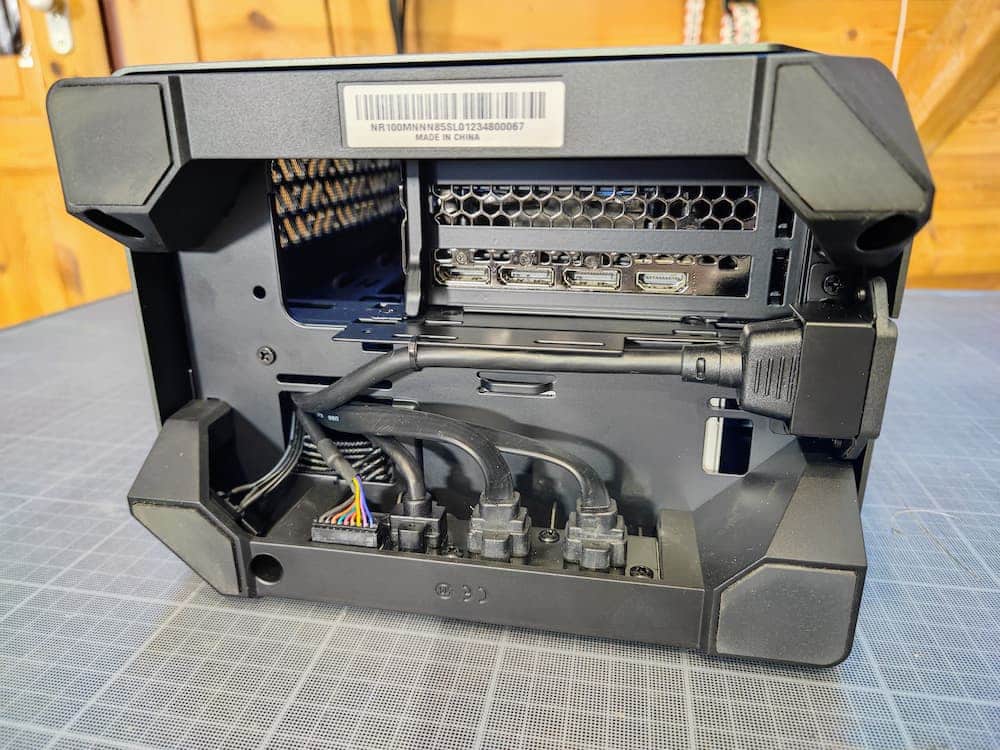

C’est sous le boîtier que l’on aura accès aux connectiques de sa carte graphique. Quant aux pieds, ils donnent une hauteur importante, qui aide aux passages des câbles hdmi et DisplayPort. Une telle hauteur est aussi utile afin de laisser respirer les composants.
L’arrière :

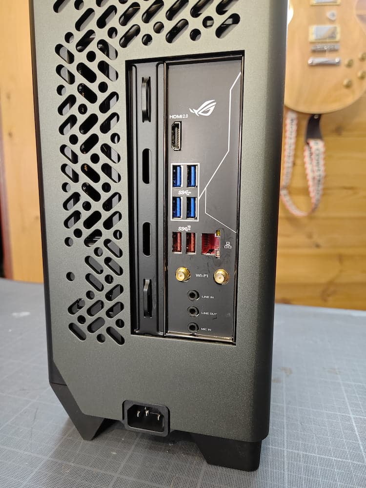

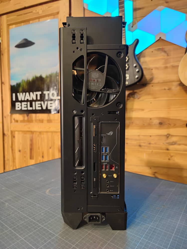

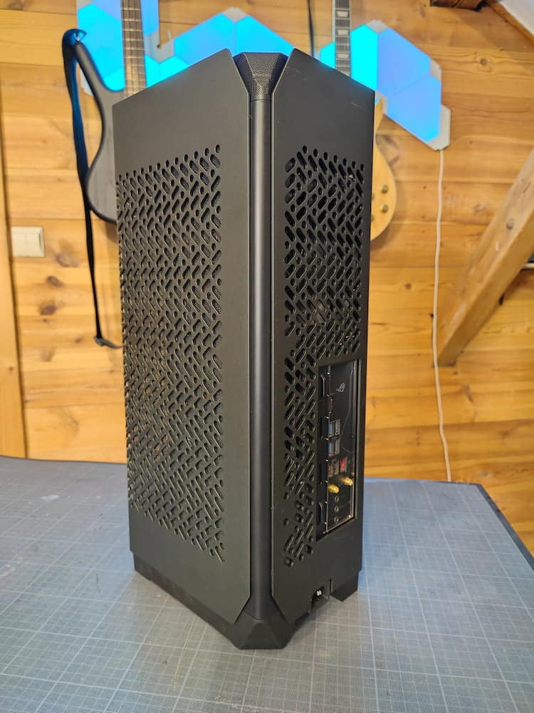

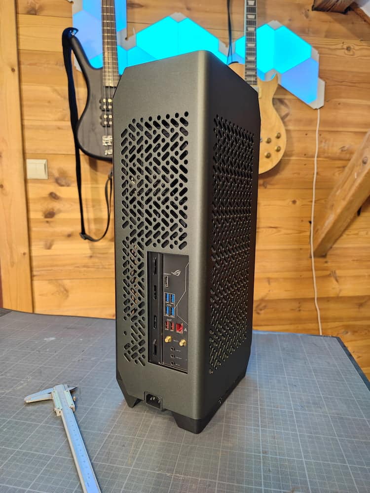

Contrairement au NZXT H1, qui a toutes ses connectiques en dessous, le NCORE 100 MAX propose tout l’I/O de la carte mère à l’arrière. Ce qui rend les branchements tellement plus faciles et accessibles. On a aussi le droit au branchement pour l’alimentation. Et un retrouve un ventilateur d’extraction, comme on retrouverait sur un boîtier normal.

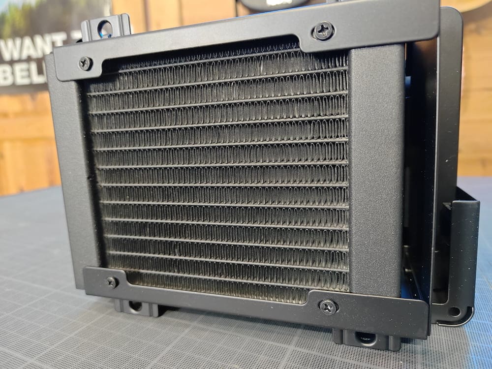

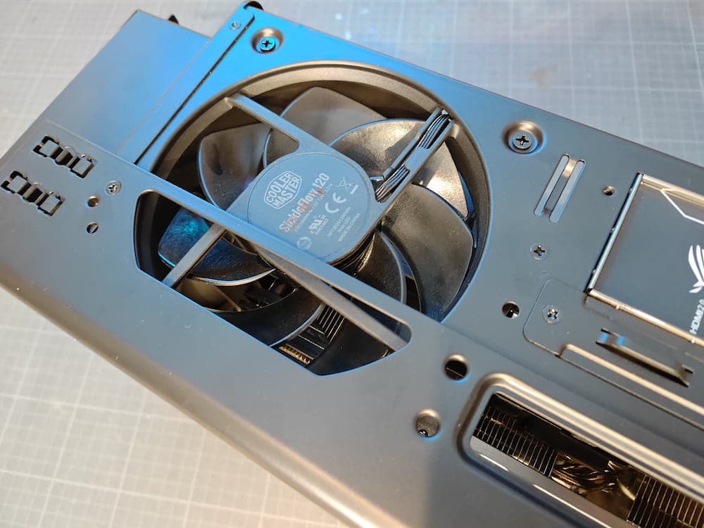

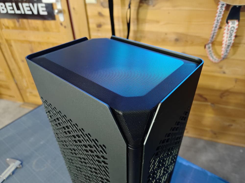

Enfin, nous terminons avec le dessus, où l’on retrouve une grille de protection du watercooling inclus avec le boîtier. Cet AIO est un peu spécial, car le radiateur 120mm est bien plus épais que ce qu’on trouve chez la compétition. Ne pouvant pas intégrer un radiateur long du type 240mm, Cooler Master, qui porte bien son nom, a décidé d’augmenter l’épaisseur pour avoir plus de surface de dissipation de chaleur.
On note aussi qu’avec le radiateur en haut du boîtier, il permet une prise d’air fraiche et une extraction de l’air chaud directement hors du boîtier. Une grosse différence avec le NZXT H1, qui prend l’air des composants déjà chaud, on verra vite la différence dans nos tests.

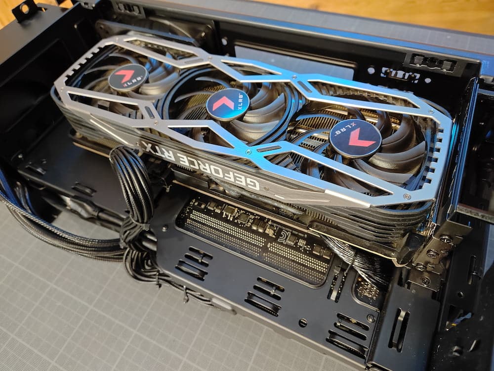

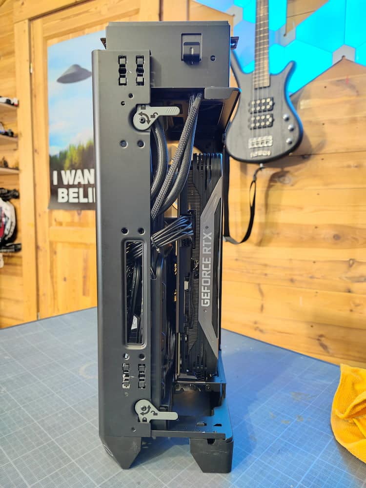

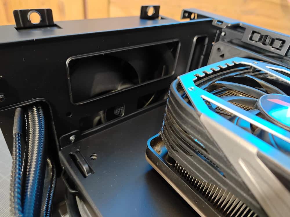

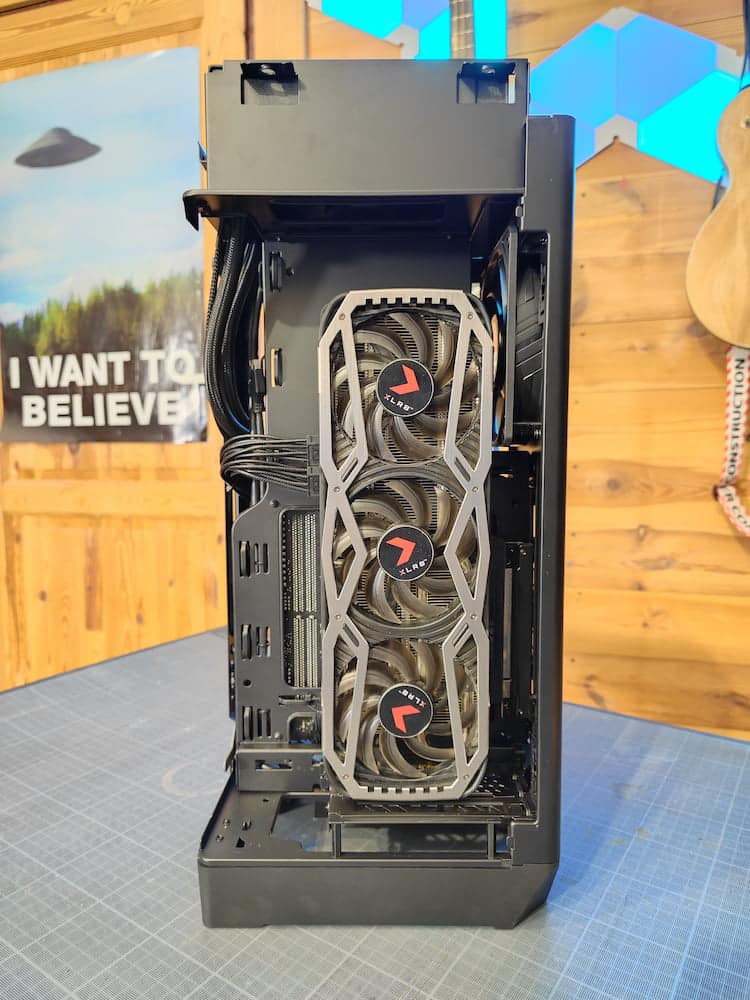

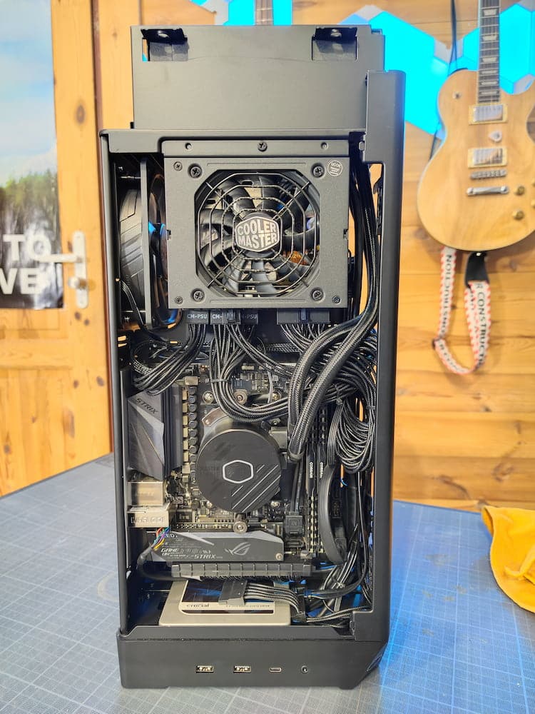

En interne, on trouve un boîtier spacieux côté carte graphique. Le NCORE 100 MAX est en effet prévu pour pouvoir abriter la grosse RTX 4090. Sur le nôtre, on a installé une RTX 3080, et vous pouvez vite voir que ça fait très vide, alors que cette carte n’est pas spécialement petite.

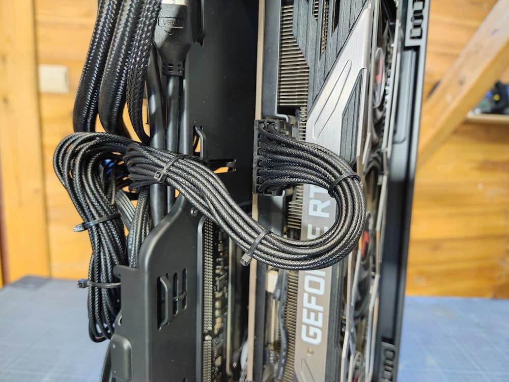

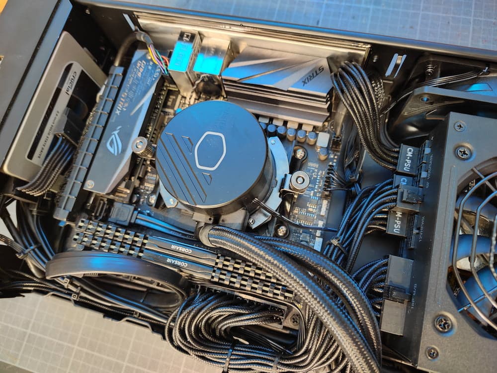

Côté carte mère, on a beaucoup moins d’espace. L’alimentation est préinstallée, le watercooling aussi. Les câbles sont à la bonne taille et il suffira d’utiliser les zipties fournis pour que tout soit propre une fois les composants installés. En attendant ils sont sécurisés provisoirement pour le transport.

La partie stockage s’avère minimaliste puisqu’il n’y a qu’un emplacement 2,5″ en bas du boîtier sous la carte mère. Le SSD sera maintenu par 4 vis qui viennent se loger dans des caoutchoucs installer sur le fond du boîtier. Le câble d’alimentation du SSD est aussi à installer, il est à la bonne longueur, mais bizarrement on retrouve 2 connecteurs, alors qu’on a la place que pour un SSD.
L’alimentation :

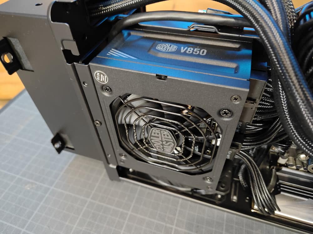

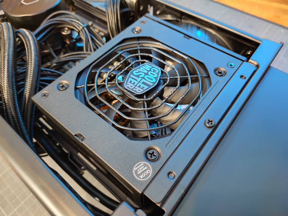

Concernant l’alimentation, cette dernière est dans le haut du boîtier, sous le watercooling. On a le droit à une alimentation SFX Gold ATX 3.0 de 850W. Qui fera tourner n’importe quel combo CPU / GPU actuellement sur le marché.

Le NCORE 100 MAX est livré avec un watercooling AIO spécialement conçu pour lui. En effet, on trouve facilement des AIO avec un radiateur 120mm, mais celui-ci fait 38mm d’épaisseur, soit proche de 2 fois plus épais que la norme. Et c’est là que Cooler Master fait fort, car en rendant le radiateur plus épais, il augmente son contact avec l’air et donc le transfert de chaleur. Cooler Master utilise aussi un ventilateur custom qui pourra monter à 2400RPM.
Vous l’aurez compris, Cooler Master a pensé a tout pour le refroidissement… la marque porte bien son nom.

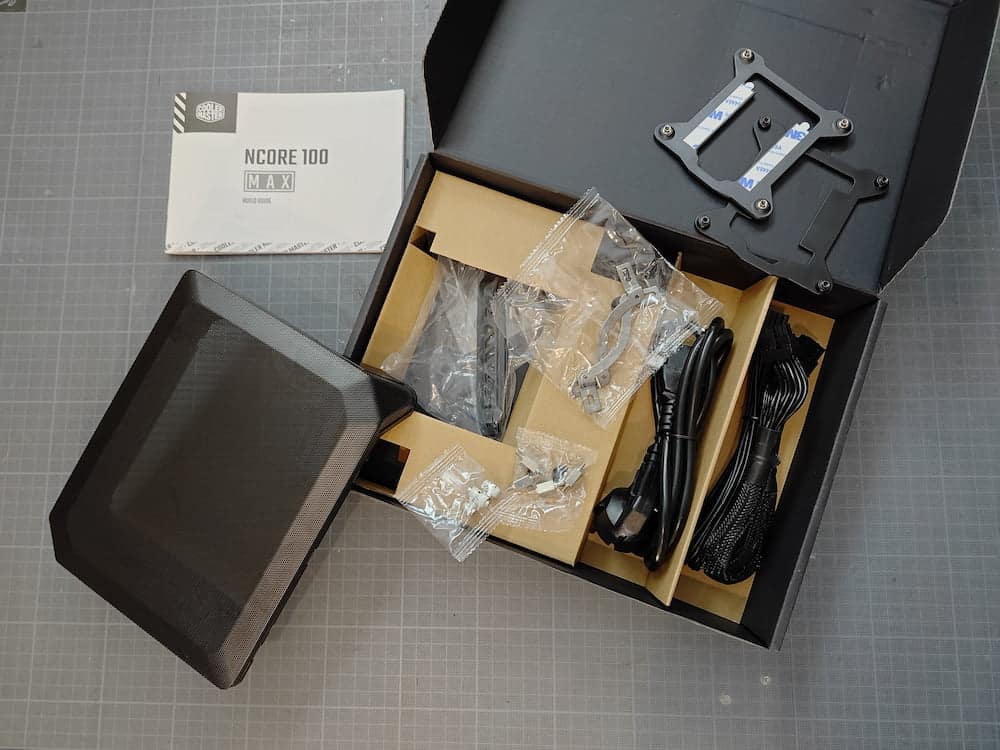

On retrouve l’essentiel pour nous aider au montage, les différents brackets pour l’installation de processeur AMD ou Intel, les câbles d’alimentation pour le SSD 2,5″, l’alimentation et différentes carte graphiques. Enfin, le Ncore 100 Max a une seconde grille pour couvrir le watercooling en haut du boiter, si jamais vous vouliez le passer en mode Expansion pour mettre une carte graphique avec plus de 3 slots.

Au niveau des petits détails, il n’y a pas grand-chose à retenir, si ce n’est que le boîtier présente de nombreux endroits pour sécuriser les câbles via des zipties. Ces dernières sont disséminées un peu partout le long du boîtier, à des endroits où les besoins se feront le plus sentir. Cependant, il n’y a pas de goulottes à proprement parler.

Dans les grandes lignes, le montage de la configuration à l’intérieur du boîtier est rapide, l’alimentation et le watercooling étant préinstallés, vous n’aurez même pas le souci de savoir si ces composants sont compatibles. Un boîtier parfait pour un novice. Les câbles étant tous à la bonne longueur, vous n’aurez même pas besoin de faire de cable management, Cooler Master l’a fait pour nous.

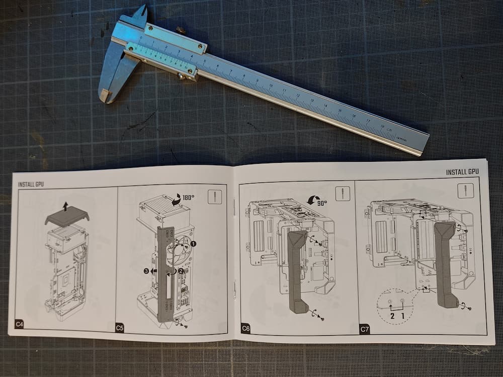

La notice n’est cependant pas optimale, par exemple le montage d’un SSD 2.5 devrait se faire idéalement avant celui de la carte mère. On aurait aussi aimé un riser un peu plus long pour que ça tire moins sur les fils au montage.

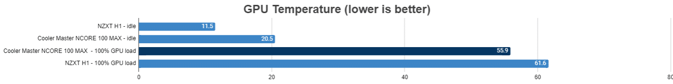

Cooler Master NCORE 100 MAX

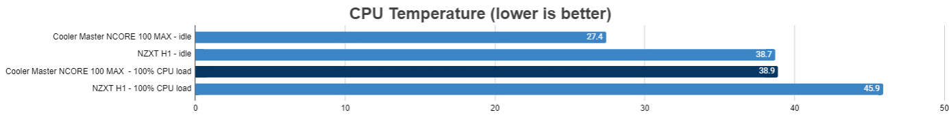

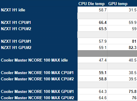

Avant de vous montrer les graphiques, le tableau pour vous montrer les données retenues.
Comme on peut le voir, au repos, le NCORE 100 MAX est 11 degrés moins chaud que le NZXT H1 pour le CPU, mais 9 plus chaud au niveau de la carte graphique. Cependant c’est lors de la montée en charge que Cooler Master gagne le bras de fer.
Il est à noter que lors de nos tests de charge CPU sur le H1, le GPU chauffait jusqu’à déclencher ses ventilateurs… Ce qui n’était pas le cas du NCORE 100 MAX, où la chauffe du processeur n’impactait pas négativement la température du GPU.
Processeur :
Ici, le constat est clair, le boîtier de Cooler Master 7 degrés moins chaud que le H1 en pleine charge. La température du CPU est si faible qu’elle nous laisse de quoi jouer avec le BIOS.

En matière de GPU, le boîtier de Cooler Master gagne encore avec 5,7 degrés de différence par rapport au H1 de NZXT. Dans un boîtier si compact, la RTX 3080 avait de la place et donc un meilleur flux d’air que dans le H1 où elle rentrait au chausse pied.
