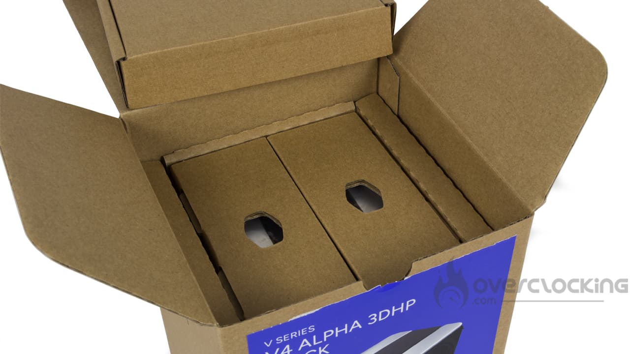

Clairement, la marque adopte unย packaging on ne peut plus minimaliste ici puisque le ventirad arrive dans une boรฎte en carton marron sur laquelle nous retrouvons une illustration du dissipateur sur un encart violet, encart qui comporte aussi les caractรฉristiques dรฉtaillรฉes du ventirad.
En interne, le produit est bien protรฉgรฉ par plusieurs couches de carton avec V4 Alpha 3DHP Black emballรฉ dans un sachet plastique. La partie accessoire prend place dans une boรฎte positionnรฉe au-dessus de l’ensemble. Bref, un emballage discret et des protections efficaces : pas de dรฉgรขts de constatรฉ ร  la rรฉception.

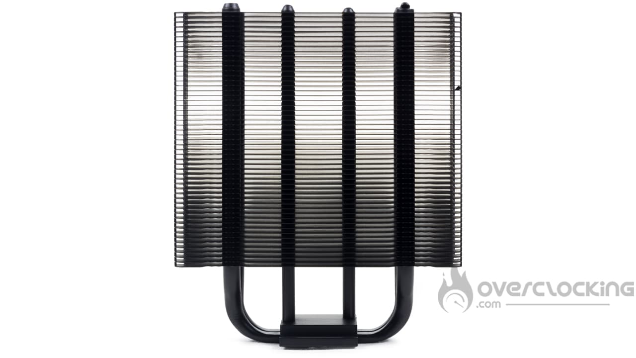

Le poids et les dimensions :
Avec ce modรจle, il ne faudra pas oublier de vรฉrifier la compatibilitรฉ avec votre boรฎtierย PC. En effet, au niveau de la hauteur, il affiche 161 mm, un petit millimรจtre qui peut gรชner la fermeture de votre panneau latรฉral, surtout avec les modรจles les plus compacts ou les plus entrรฉs de gamme. Pour le reste, le produit mesure 133 mm de largeur pour une profondeur de 114 mm avec ses deux ventilateurs.
Au niveau du poids, ce dernier n’est pas officiellement renseignรฉs, mais nous pesons XXX g sur notre balance de cuisine.

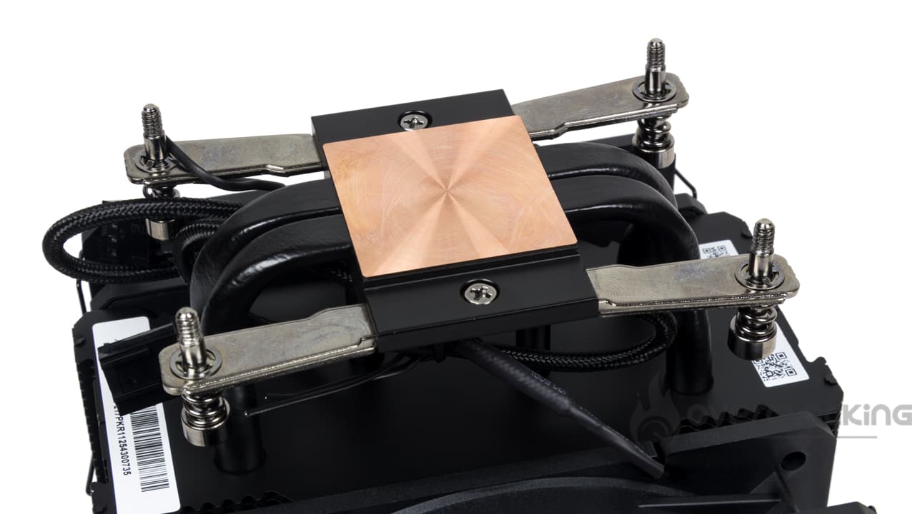

La base :

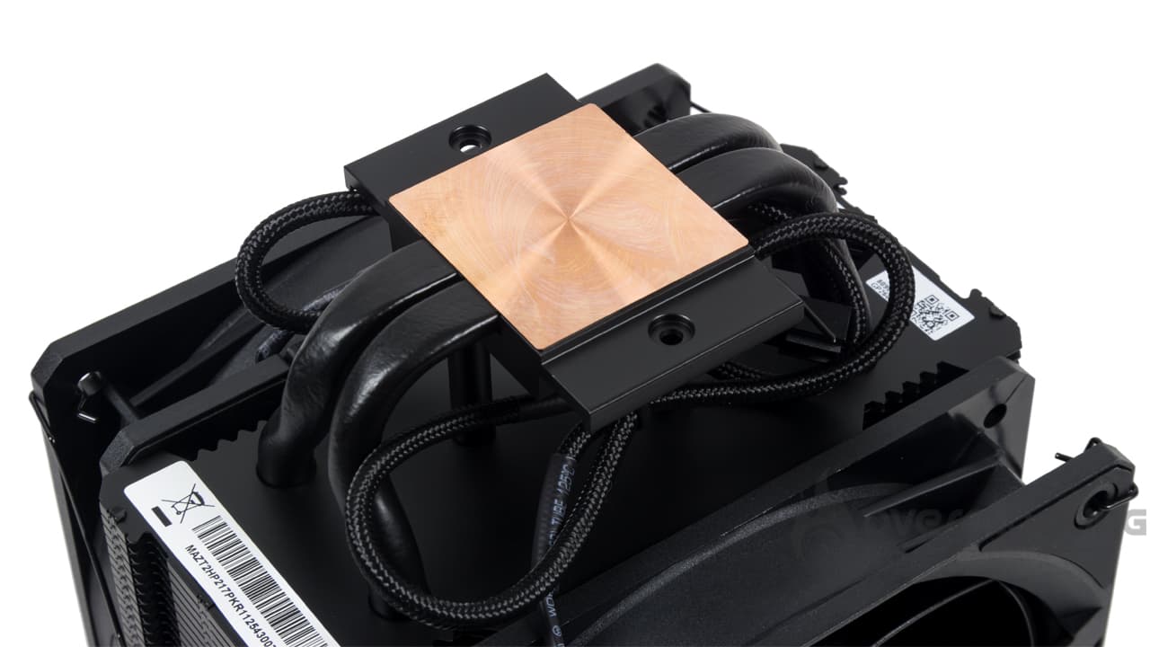

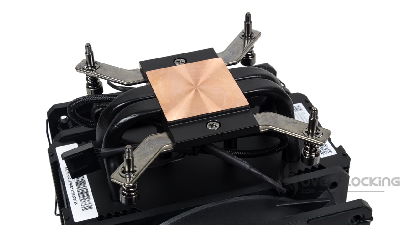

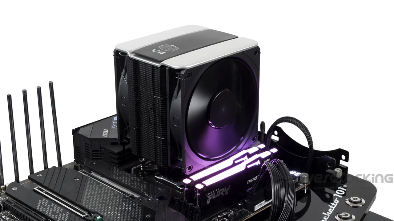

Cooler Master V4 Alpha 3DHP Black base En dessous du radiateur, nous retrouvons donc la base en cuivre et lร , petite surprise puisque cette derniรจre est non nickelรฉe. En effet, nous sommes habituรฉs ร  voir soit une base nickelรฉe, soit des caloducs montรฉs enย direct touch, mais ce type de finition est finalement assez rare. Quoi qu’il en soit, nous distinguons bien les deux caloducs de type 3DHP. Sur la photo ci-dessus, nous pouvons apercevoir le bras traverser le bloc d’ailettes en aluminium. Enfin, pour ce qui est des dimensions, la base mesure 35 x 38 mm, une surface suffisante pour couvrir l’intรฉgralitรฉ desย IHS des processeurs Ryzen et Intel en LGA-1700/1851.

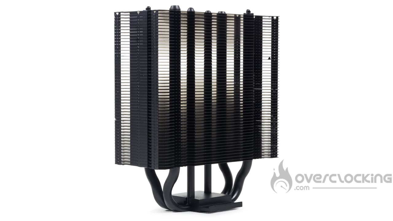

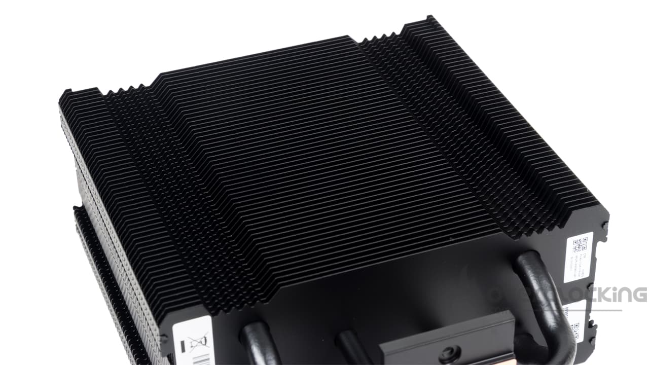

Le radiateur/finition :

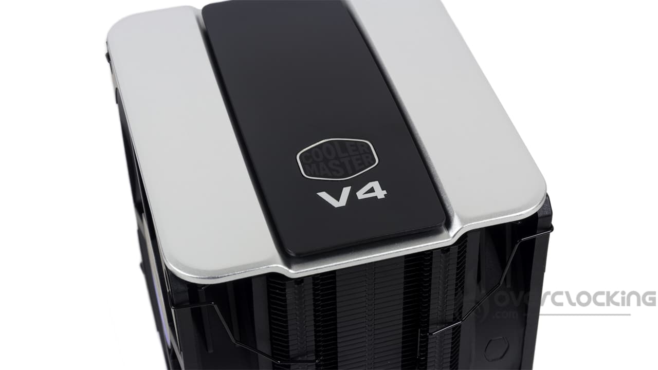

Cooler Master V4 Alpha 3DHP Black radiateur Pour ce qui est du radiateur en lui-mรชme, ce dernier est constituรฉ d’un empilement de 53 ailettes en aluminium. Ces derniรจres profitent d’une dรฉcoupe pour le moins originale avec un profil central plat et des dรฉcoupes en dent de scie sur les cรดtรฉs.
Du cรดtรฉ de la finition, il n’y a pas ร  dire, ce V4 Alpha 3DHP Black prรฉsente plus que bien. La partie supรฉrieure est constituรฉe d’une planque en aluminium sablรฉ de couleur grise avec un insert central de couleur noir. Dessus, nous avons un logo Cooler Master ainsi qu’un marquage V4 histoire de rappeler oรน nous sommes. Pour le reste, nous retrouvons un revรชtement noir mat intรฉgral, que ce soit sur les ailettes en aluminium ou les caloducs en cuivre. Les ventilateurs adoptent รฉgalement ce coloris.

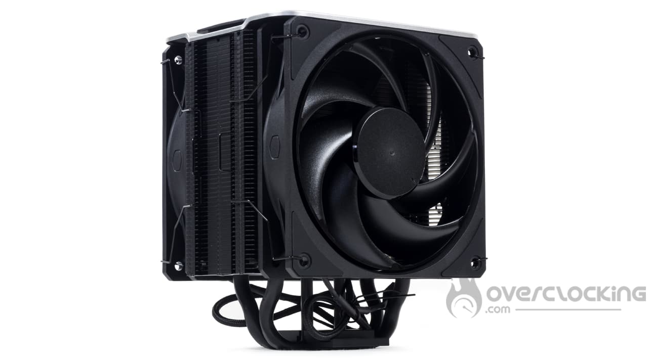

Petite chose ร  retenir avec la ventilation de ce V4 Alpha 3DHP, elle est vissรฉe directement sur le capot supรฉrieur, cependant, pour les retirer, il faudra se munir d’un tournevis fin pour passer au travers du premier trou du ventilateur pour atteindre la vis. Autant dire qu’avec notre cruciforme habituel, ce n’est pas l’idรฉal.

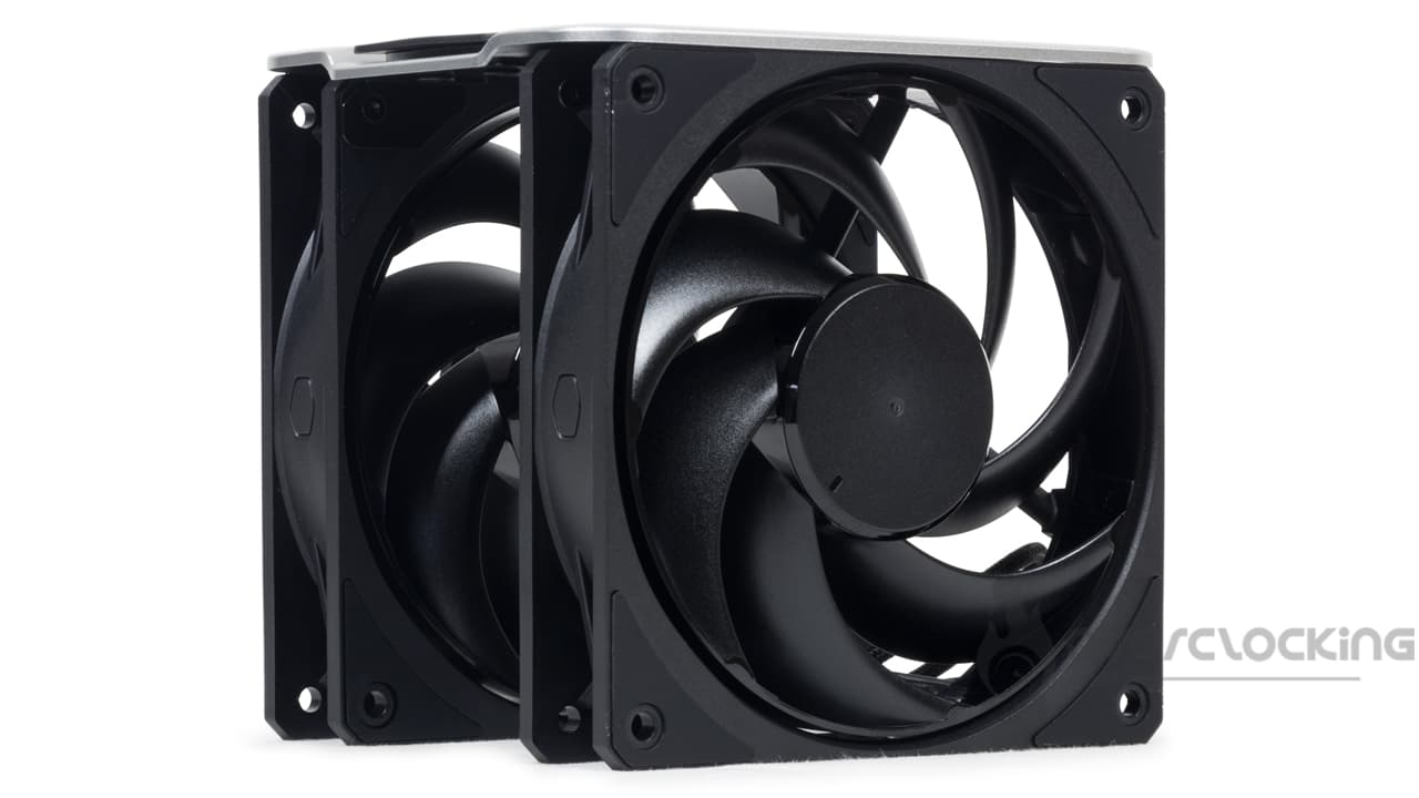

Quoi qu’il en soit, nous avons deux Mobius en 120 mm, lesquels adoptent un cadre de forme carrรฉ avec desย silentblocs en caoutchouc afin de limiter au maximum les vibrations parasites. Sur les cรดtรฉs, du cadre, nous avons รฉgalement le droit ร  un logo Cooler Master… Pour le style.
Les pales, comme on peut le voir, sont au nombre de sept. Ces derniรจres affichent un profil fortement courbรฉ avec une รฉpaisseur qui reste constante sur toute leur longueur. Nous sommes loin de celles des P12 d’Arctic qui devenaient trรจs larges ร  leur extrรฉmitรฉ par exemple. Enfin, le moyeu central est de taille respectable.
Cooler Master V4 Alpha 3DHP Black ventilateurs La connectique va ici ร  l’essentiel dans la mesure oรน l’on retrouve seulement deux cรขblesย PWM ร  quatre broches. Ici, point deย RGB, le branchement est donc rรฉduit ร  l’essentiel. De plus, nous pouvons compter sur une jolie gaine en nylon sur les cรขbles, cรขbles qui mesurent un peu moins de 30 cm en longueur.
Pour finir, la fiche technique mentionne une plage de rotation comprise entre 0 et 2500 tr/min ร  l’avant tandis que le second ventilateur sera un peu plus lent : de 0 ร  1850 tr/min. Le flux d’air atteindra donc 63,1 CFM ร  l’avant contre 50,5 CFM ร  l’arriรจre. Idem pour la pression statique, le ventilateur frontal poussera plus fort que celui de derriรจre : 2,69 mmH2O contre 1,77 mmH2O.

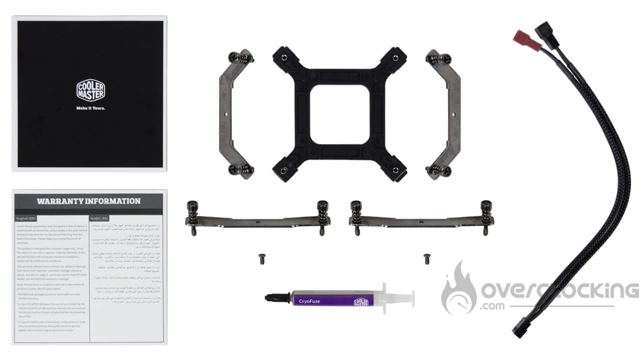

Le bundle :
Cooler Master V4 Alpha 3DHP Black bundle
La partie accessoire arrive dans une petite boรฎte en carton doublรฉe dโ€™un sachet plastique lequel renfermeย :
  • Une notice de montage et le guide obligatoire des rรฉgulateurs de lโ€™Union europรฉenne
  • Les bras de montage Intel et AMD
  • Les vis de fixation pour les bras de montage
  • Uneย backplate muli-socket cรดtรฉ Intel
  • Unย splitter fan PWM
  • Une seringue de pรขte thermique CryoFuze

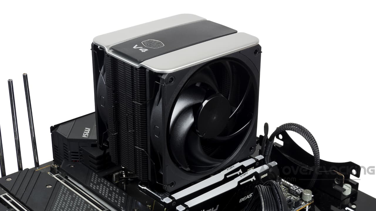

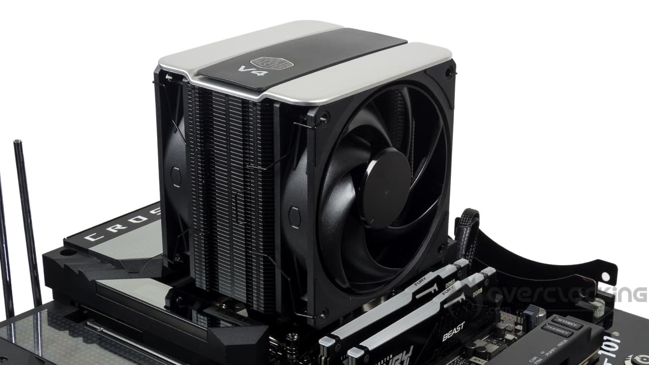

Clairement, le V4 Alpha 3DHP est un ventirad qui se veut trรจs agrรฉable ร  l’ล“il puisqu’il arbore une trรจs jolie finition. Le capot supรฉrieur en aluminium couplรฉ ร  la prรฉsence d’un revรชtement noir mat intรฉgral sur les ailettes ou les caloducs rend trรจs bien et Cooler Master va mรชme jusqu’ร  proposer des cรขbles gainรฉs pour les ventilateurs. ร€ voir si le montage sera compliquรฉ, pour le savoir, rendez-vous juste en dessous.

Le montage du V4 Alpha 3DHP Black :
Clairement, le montage n’est pas un problรจme avec ce ventirad. La premiรจre รฉtape consistera ร  visser les pattes de montage directement sur la basse du dissipateur. Pour cela, il suffit de placer les bras au-dessus de la base puis de les visser par le dessous. Assurez-vous juste que les filetages des vis soient orientรฉ vers l’extรฉrieur de la base et non vers l’intรฉrieur.
Cรดtรฉ AMD, il faudra commencer par retirer les bras de montage d’origine de la carte mรจre avant d’appliquer la pรขte thermique sur leย CPU et de positionner le ventirad sur le processeur. Ne reste plus qu’ร  le visser en croix et le tour est jouรฉ. Pour visser le radiateur, il faudra retirer les ventilateurs et pour cela, on enlรจve les griffes en acier qui les maintienne en place et on retire les deux moulins et le capot supรฉrieur en une fois.
Sur une carte mรจre Intel, il faudra positionner laย backplate au dos de la carte mรจre en gรฉrant l’espacement des pas de vis. En LGA-1700/1851, les pas de vis devrons รชtre positionnรฉs vers l’extรฉrieur duย socket et non vers l’intรฉrieur comme pour les LGA-115x. Ensuite, on applique la pรขte thermique et on visse le ventirad sur laย backplate.
Ne reste plus qu’ร  brancher le tout et lร , rien de bien compliquรฉ : il suffit de brancher les ventilateurs sur leย splitter et de brancher leย splitter sur la prise CPU_FANย de la carte mรจre. Attention toutefois ร  la hauteur de votreย RAM, ce modรจle couvrant le premier emplacementย DIMM d’une carte mรจreย ATX.

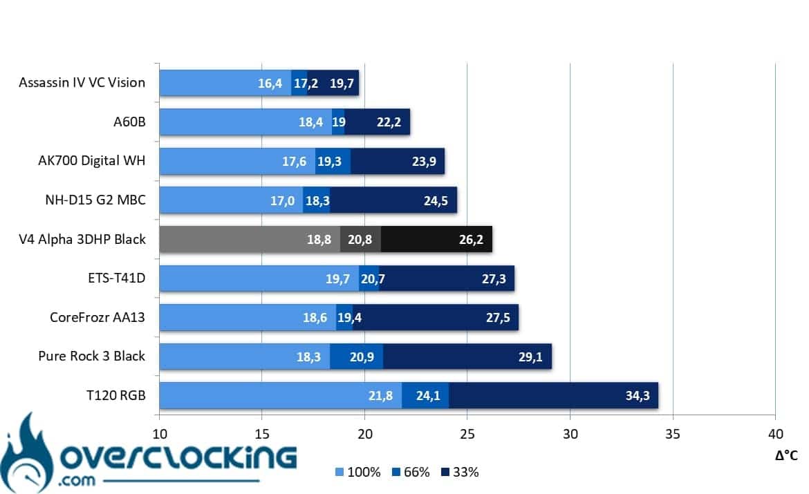

Vitesse et bruit :
Vitesse de ventilation :

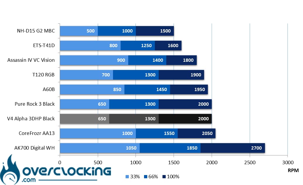

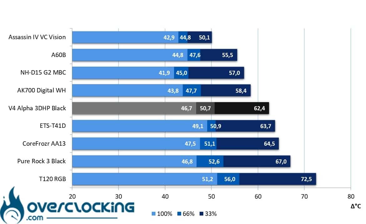

On attaque donc notre sรฉrie de relevรฉs de tempรฉratures, ici, on repart ร  zรฉro. Prรฉcisons tout de mรชme les vitesses de ventilation enregistrรฉes lors de nos relevรฉs (pour 12V, 8V, 5V) :
Vitesse Cooler Master V4 Alpha 3DHP Black Les deux ventilateurs Mobius 120 montรฉs sur ce V4 Alpha 3DHP Black atteignent sans forcer une vitesse maximale de 2000 tr/min. Clairement, c’est un rรฉgime classique que l’on retrouve avec de nombreux ventilateurs destinรฉs aux systรจmes de refroidissementย CPU qu’ils soient de typeย aircooling ouย watercooling. A mi-rรฉgime, nous sommes ร  1300 tr/min pour tomber ร  650 tr/min ร  basse vitesse.

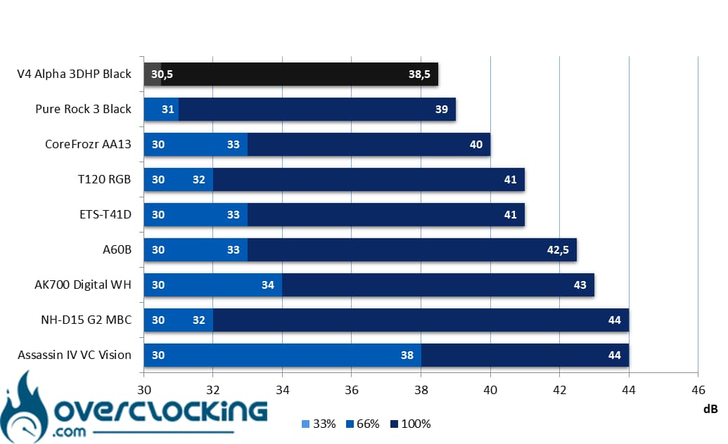

Bruit :
Bruit Cooler Master V4 Alpha 3DHP Black Trรจs clairement, ce dissipateur mise sur le silence de fonctionnement. Malgrรฉ la prรฉsence de deux ventilateurs, les nuisances sonores restent maรฎtrisรฉes puisque l’on enregistre seulement 38,5 dB ร  plein rรฉgime avec notre sonomรจtre ! ร€ mi-vitesse, nous ne sommes plus qu’ร  30,5 dB, il faut clairement tendre l’oreille pour entre quelque chose tandis qu’ร  bas rรฉgime, le silence !

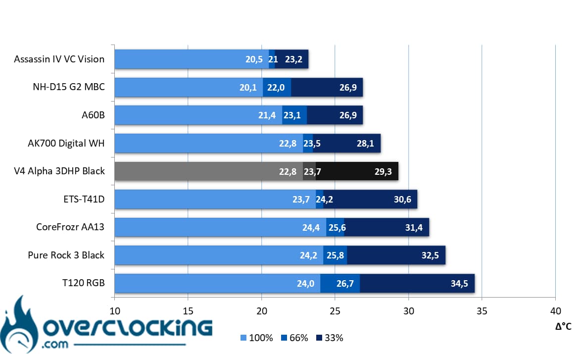

Tempรฉratures CPU AMD :
Processeur ร  65W :
Nous commenรงons par notre profil en 65W, une consommation finalement assez basse, surtout lorsque lโ€™on considรจre les monstres actuels. Cette consommation est lร  pour simuler de petits processeurs รฉquipรฉs de peu de cล“urs, ou peu consommateurs.
Tempรฉratures AMD 65W Cooler Master V4 Alpha 3DHP Black Avec une consommation de 65W, clairement, il n’y a pas ร  craindre la surchauffe, loin de lร . Dans ces conditions, le dissipateur de Cooler Master se comporte bien, il vient se placer entre les modรจles double tour et les petits ventirads plus entrรฉe de gamme. Malgrรฉ tout, ร  basse vitesse, les tempรฉratures ont tendance ร  vite augmenter.
Processeur ร  105W :
Ici, notre CPU tournera ร  2,70 GHz constamment et sur tous ses cล“urs. Nous appliquons un VCore de 1.030 pour obtenir une consommation dโ€™une centaine de watts environ. Cela correspond ร  la valeur de TDP d’un Ryzen 7 7700X.
Tempรฉratures AMD 105W Cooler Master V4 Alpha 3DHP Black Avec une consommation un peu plus marquรฉe, le V4 Alpha 3DHP Black se distingue davantage desย cooling d’entrรฉe de gamme ร  quatre caloducs comme le CoreFrozr AA13 ou le T120 RGB. Il se positionne lร  oรน on l’attend, c’est-ร -dire entre les gros doubles tour et ces modรจles plus accessibles et moins imposants.

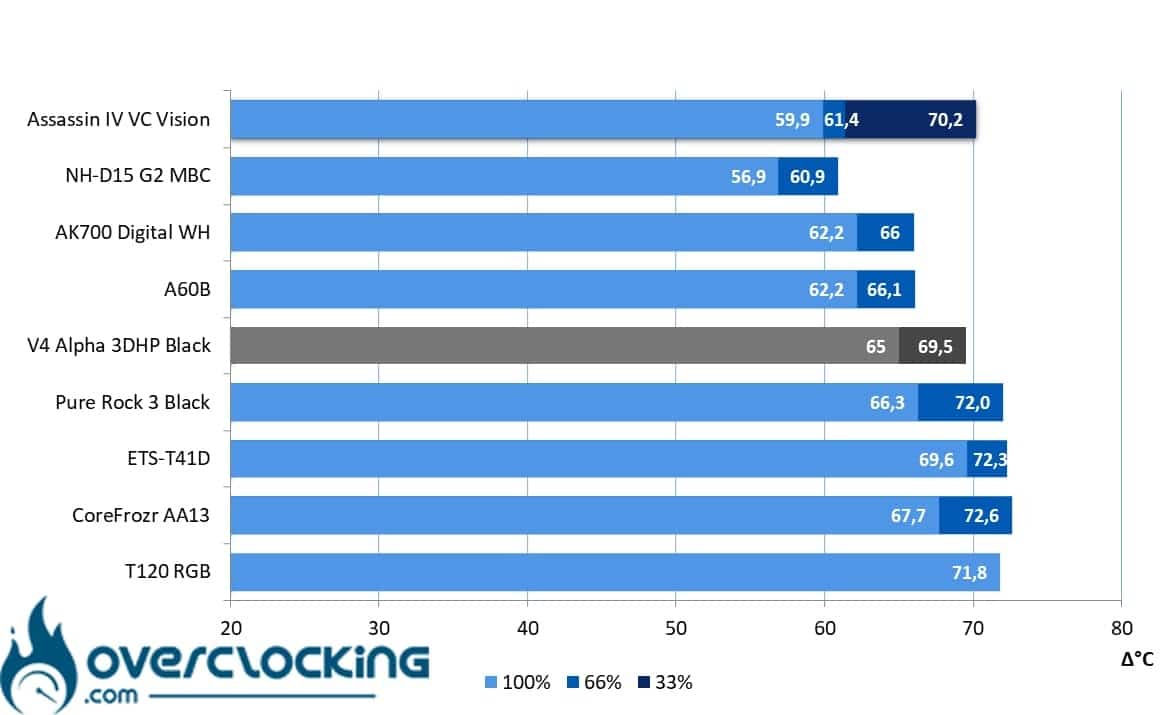

Processeur ร  170W :

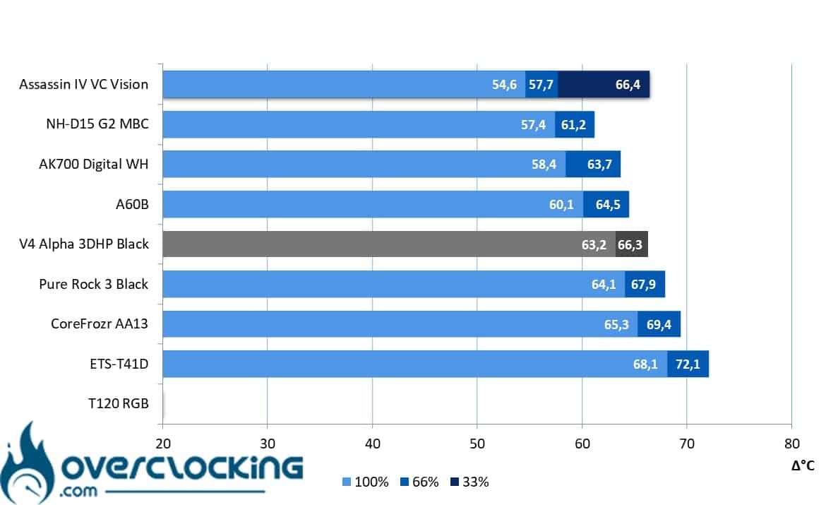

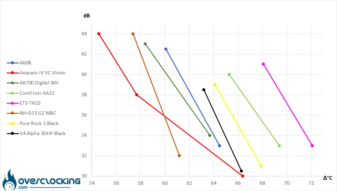

Enfin, nous terminons avec notre profil 170W. Ici le dรฉgagement thermique est plus important, et correspond au TDP par dรฉfaut du 7900X. Voyons comment sโ€™en sortent nos coolings !
Tempรฉratures AMD 170W Cooler Master V4 Alpha 3DHP Black En 170W, le V4 Alpha 3DHP ne tient pas la charge de notre processeur ร  basse vitesse, mais pas de panique, ce n’est clairement pas le seul dans cette situation. En l’รฉtat, il se positionne devant un Pure Rock 3 de be quiet!, mais reste derriรจre le A60B de chez SAMA, un dissipateur en 120 mm ร  double tour.

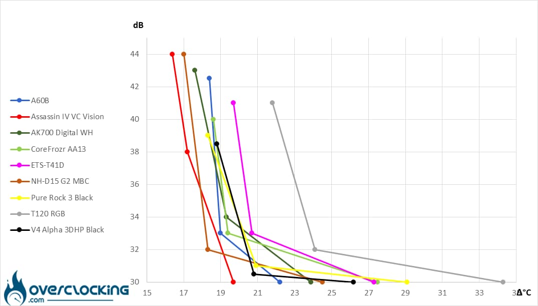

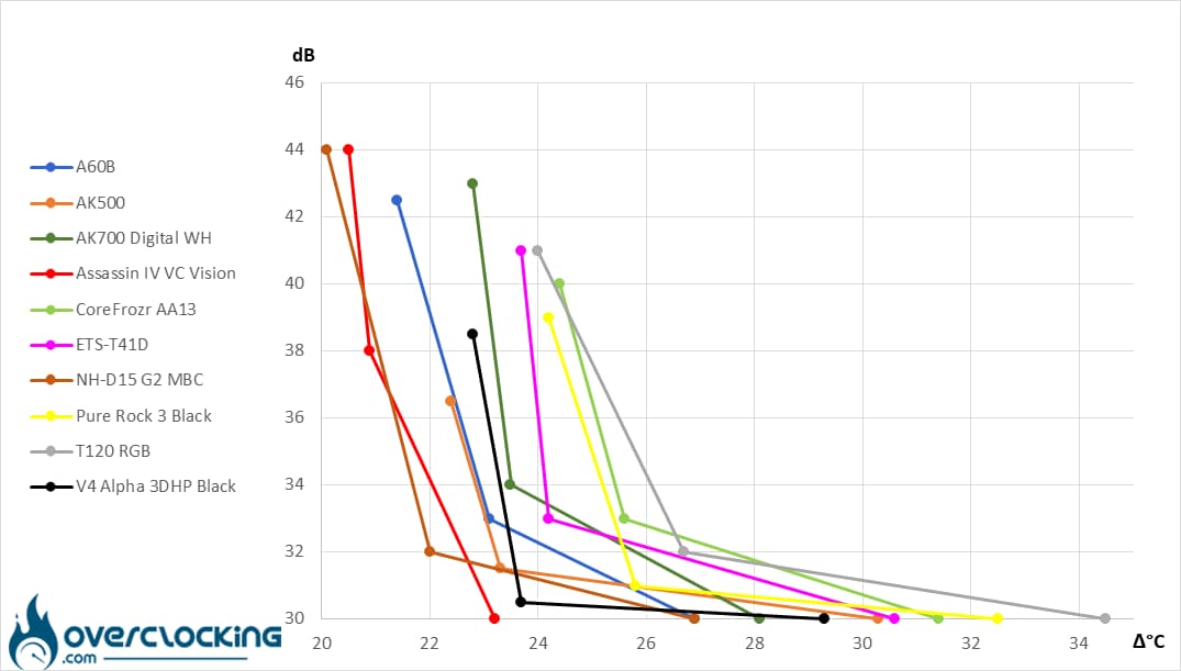

Ratio tempรฉratures/bruit AMD :
Sur ces graphiques de rapport perf/bruit, nous rappelons que le mieux est d’รชtre placรฉ le plus possible en bas ร  gauche du graphique. Pour la lecture, le point le plus ร  gauche symbolise la ventilation en 12V, celui au centre, la ventilation en 8V et le plus ร  droite en 5V.
65W de consommation :
Tempรฉratures/bruit AMD 65W Cooler Master V4 Alpha 3DHP Black Par rapport ร  la concurrence, nous retrouvons un dissipateur qui mise grandement sur le silence comme en tรฉmoigne sa position basse dans le graphique. Cependant, sur ses hautes vitesses, il se retrouve collรฉ au Pure Rock 3 tout en affichant une lรฉgรจre domination ร  bas rรฉgime.
105W de consommation :
Tempรฉratures/bruit AMD 125W Cooler Master V4 Alpha 3DHP Black Avec une commation plus importante, le V4 Alpha 3DHP Black bien clairement se placer devant le Pure Rock 3 be quiet! et laisse les petits dissipateurs d’entrรฉe de gamme sur place. En l’รฉtat, c’est un bon intermรฉdiaire entre les A60B/AK700 Digital WH et les autres solutionsย slims plutรดt orientรฉes entrรฉe de gamme !
170W de consommation :
Tempรฉratures/bruit AMD 170W Cooler Master V4 Alpha 3DHP Black Enfin, avec une consommation de 170W, notre exemplaire du jour se permet de rivaliser avec un Assassin IV VC Vision ร  basse alors qu’il fonctionne ร  mi-rรฉgime. Pour le reste, il fait le pont, encore une fois, entre les ยซ petits ยป et les ยซ gros ยป cooling !

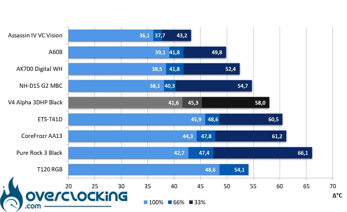

Tempรฉratures CPU Intel :
Processeur ร  65W :

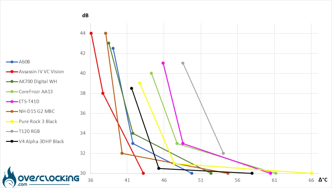

Nous commenรงons par le profil en 65W, une consommation finalement assez basse, surtout lorsque lโ€™on considรจre celle de base de ce 13600KF. Ici, nous sommes lร  pour simuler celle de petits processeurs รฉquipรฉs de peu de cล“urs ou peu รฉnergivores. En thรฉorie, tout le monde devrait bien sโ€™en sortir !
Tempรฉratures Intel 65W Cooler Master V4 Alpha 3DHP Black Avec un processeur Intel qui ne consomme que 65W, le V4 Alpha 3DHP Black se retrouve au niveau d’un AK700 Digital WHย  sur ses rรฉgimes les plus รฉlevรฉes. Si c’est un rรฉsultat honorable, รงa risque de ne pas durer puisque le dissipateur de DeepCool est vraiment redoutable.
Processeur ร  125W :
Ici, nous effectuons nos relevรฉs sur un Core i5 13600KF dont la consommation atteint 125W, la consommation de base pour ce processeur. Cela correspond ร  la puissance consommรฉe de maniรจre prolongรฉe du processeur.
Tempรฉratures Intel 125W Cooler Master V4 Alpha 3DHP Black En augmentant la consommation, le ventirad de Cooler Master rivalise avec le Pure Rock 3 de be quiet! ร  haute vitesse, mais affiche une meilleure tenue ร  basse vitesse. Il faut dire qu’avoir deux ventilateurs, รงa aide dans ces conditions. De plus, il fait un peu mieux qe l’ETS-T41D d’Enermax qui arbore รฉgalement une configurationย push/pull.
Processeur ร  170W :
Enfin, nous terminons nos sรฉries de relevรฉs avec notre Core i5 13600KF qui consomme 170W. Pour cela on pousse un peu plus les frรฉquences ainsi que le VCore, qui monte maintenant ร  1,350V !
Tempรฉratures Intel 170W Cooler Master V4 Alpha 3DHP Black A 170W, encore une fois, le Pure Rock 3 de be quiet! colle aux basques de notre dissipateur Cooler Master, mais ce dernier fini par se distinguer ร  mi-rรฉgime avec une meilleure tenue des tempรฉratures. Toutefois, il ne parvient pas ร  tenir notre Core i5 13600KF ร  basse vitesse.

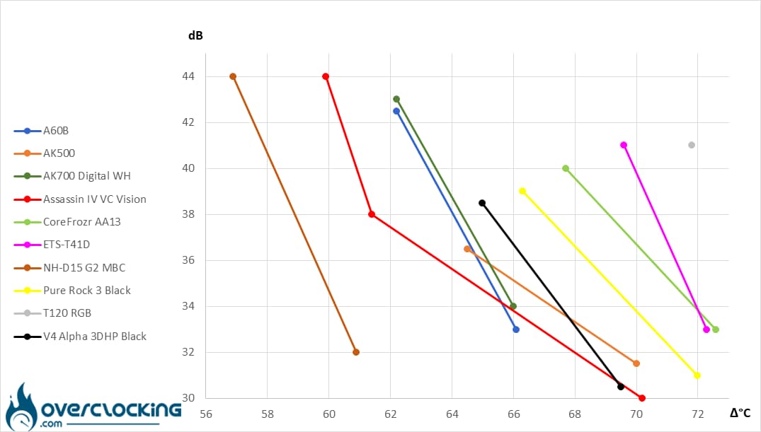

Ratio tempรฉratures/bruit Intel :

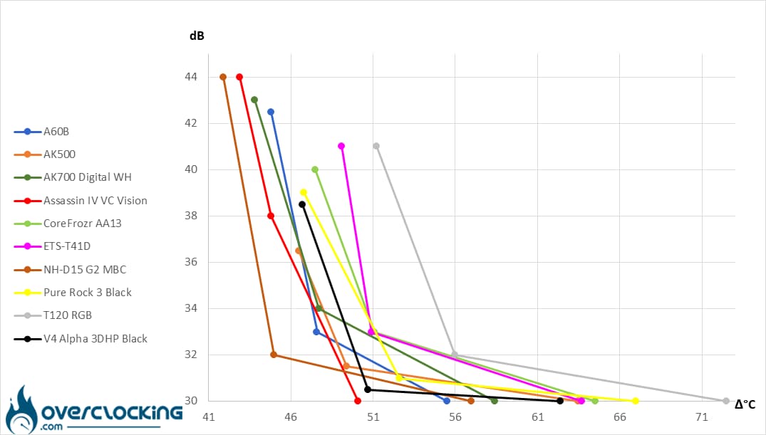

Tempรฉratures/bruit Intel 65W Cooler Master V4 Alpha 3DHP Black Sur le ratio tempรฉratures/bruit, le V4 Alpha 3DHP Black propose un positionnement plutรดt agressif se positionnant pas loin de l’AK500 de DeepCool. Mรชme chose, l’AK700 Digital WH est mis ร  mal ร  cause de ses nuisances sonores importantes. Cependant, nous sommes sur un profil peu exigeant et n’importe quel cooling un peu imposant peut s’en sortir dans ces conditions.
125W de consommation :
Tempรฉratures/bruit Intel 125W Cooler Master V4 Alpha 3DHP Black Avec une consommation qui passe ร  125W, le ventirad de Cooler Master se retrouve davantage ร  rivaliser avec un le DeepCool AK500, un ventirad en 120 mm particuliรจrement รฉpais. Par ailleurs, c’est ร  mi-rรฉgime que le dissipateur montre tout son potentiel en se plaรงant de maniรจre agressive.
Tempรฉratures/bruit Intel 170W Cooler Master V4 Alpha 3DHP Black Pour finir, avec une forte consommation, le V4 Alpha 3DHP Black marque une rupture nette avec le Pure Rock 3 et les autres solutions d’entrรฉe de gamme. Il se positionne davantage comme un rival de l’AK500 bien plus รฉpais sans pour autant parvenir ร  rivaliser avec des ventirad plus gros, mรชme s’il joue sur les platebandes d’un Assassin IV VC Vision qui fonctionne ร  basse vitesse.
