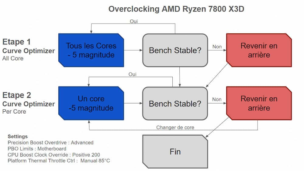

[Tweak League] Tutoriel : Overclocker son Ryzen 7000 X3D
Pour la Tweak League, les participants ont tous reçu un processeur Ryzen 7800X3D de AMD, une carte mère B650 Steel Legend de ASRock, le tout refroidi par le LT720 WH de DeepCool.
Tweak League - Overclocking Ryzen 7800X3D
Notre tutoriel pour overclocker facilement ce Ryzen 7800X3D
Sans rentrer dans les détails, pour un processeur X3D il n’y a que 2 paramètres avec lesquels nous pouvons jouer: le Precision Boost Overdrive (PBO) et l’Eclk. Cependant il vous faudra une carte mère très haut de gamme pour jouer avec ce dernier paramètre, on va donc se concentrer sur le PBO. A noter que si ce tuto se focalise sur le Ryzen 7800X3D, il est utilisable pour les autres 7000X3D.
Comme son nom l’indique le PBO (Precision Boost Overdrive) contrôle les boost en performance des cœurs de notre processeur. Il modifie la fréquence et le voltage des cœurs, tout en respectant la limite de température fixée dans le BIOS.
Pour toutes les étapes suivantes j’utiliserais l’interface du BIOS de la ASRock B650 Steel Legend, mais les étapes seront similaires sur les autres cartes mères.
Le diagramme synthèse à sauvegarder 😉
[nextpage title= »Overclocking Facile »]
Overclocking facile (5 minutes)
  • Lors du démarrage de votre PC, il vous faudra entrer dans le BIOS, généralement en appuyant sur la touche Del ou F2.
  • Dans le BIOS, on va chercher l’onglet OC Tweaker
  • On trouve en première option : Performance Preset
  • Choisissez l’option : PBO. Tjmax = 85°C and Curve Optimizer – 20mV  qui devrait être stable avec tous les Ryzen 7XXX X3D
  • Quitter le BIOS en prenant soin de sauvegarder les paramètres.
Tweak League - Overclocking Ryzen X3D Pour s’assurer de la stabilité de l’overclocking, je vous recommande de télécharger OCCT ou Cinebench R23 et de faire un test du processeur sur 10 minutes.
[nextpage title= »Overclocking Avancé »]
Overclocking avancé (30-40 minutes)
Alors que la version Overclocking Facile ne prend pas en compte la différence de performance entre chaque cœur, la méthode suivante va chercher à tirer profit de chaque cœur au maximum de leurs performances.
    • Naviguez dans l’onglet Advanced > AMD Overclocking > Accept
    • Modifiez les paramètres suivant : Precision Boost Overdrive : Advanced — PBO Limits : Motherboard — CPU Boost Clock Override : Enabled (Positive) / 200 — Platform Thermal Throttle Ctrl : Manual / 85
  • Tweak League - Overclocking Ryzen X3D
    • Entrez maintenant dans le Menu Curve optimizer, choisissez “Per Core”
    • On va commencer par régler les valeurs de chaque cœur sur Negative – 20
    • On a maintenant la même configuration que l’overclocking facile. Je vous recommande de valider la stabilité de l’overclocking avec run unique de Cinebench R23. Ça nous donnera aussi un score que nous allons chercher à améliorer.
    • Si validé, retourne dans Curve Optimizer et on passera à -25 sur tous les cœurs, puis on vérifie la stabilité. Si vous êtes chanceux vous pourrez passer à -30 sur tous les cœurs.
    • Une fois le réglage maximum  et stable atteint, on retournera dans Curve Optimizer et cette fois-ci on jouera avec 1 Coeur à la fois en l’ajustant de -5, Toujours en vérifiant l’augmentation du score CInebench R23 et la stabilité.
    • Quand on atteint la limite de stabilité, on passe au cœur suivant.
On cherche ici à optimiser chaque cœur qui ne répondent pas tous de la même manière à l’overclocking, c’est pourquoi on aura souvent des valeurs différentes.
Si vous voulez vraiment optimiser vous pouvez ajuster de -1 en -1 pour trouver les limites, mais vous passerez des heures pour un gain de performance minime.
[affilizz-publication id= »m7uoun0ac »]
