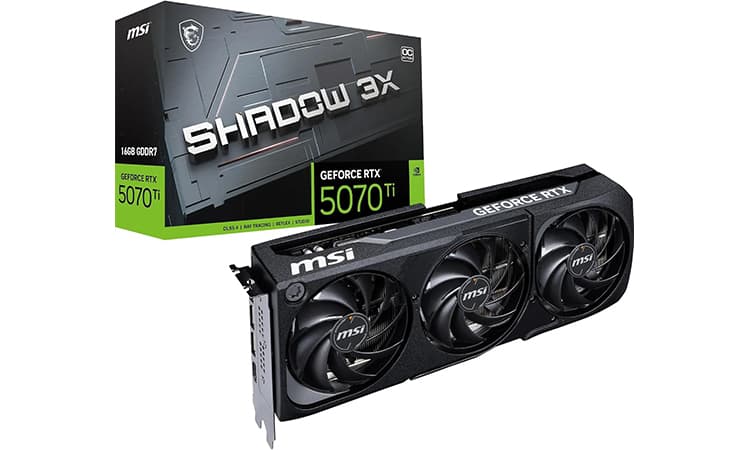

MSI RTX 5070 Ti Shadow X3 Avec cette carte, nous retrouvons un modèle custom qui met l’accent sur un dissipateur discret puisqu’intégralement noir. Ce dernier profite de trois ventilateurs qui souffleront sur une large structure constituée d’ailettes en aluminium et de caloducs. Le contact avec la mémoire et le GPU est assuré par une base en cuivre nickelée.
Du côté des dimensions, la carte est plutôt compacte avec une épaisseur de 2,5 slots et une longueur de 30,3 cm. C’est une carte qui devrait pouvoir entrer dans une vaste majorité de boîtiers PC, c’est un bon point.
Sinon, nous retiendrons que la carte profite de fréquences de fonctionnement overclockées d’usine avec un boost atteignant les 2497 MHz via MSI Center. La partie connectique met en avant trois sorties DisplayPort couplées à un HDMI. Quant à l’alimentation, malheureusement, il faudra utiliser un connecteur 12V-2×6.
Au niveau des performances, nous avons affaire à une carte qui fait le travail en 1440p voire en UHD selon les paramètres graphiques (ray tracing notamment). Couplé au DLSS + frame generation x4 vous devriez tenir un bon nombre d’années avant de devoir changer de matos.
Bref, à 799 € on n’hésitera pas trop longtemps. C’est prendre le risque de voir le prix des cartes graphiques repartir à la hausse.

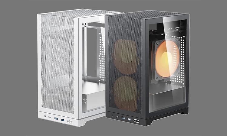

Shiny Snake L200 : un boîtier reverse ITX !

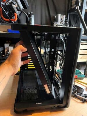

En Chine, on trouve un constructeur de boîtiers nommé Shiny Snake. Ce dernier annonce une nouvelle référence au format mini-ITX. Cependant, celle-ci est bien particulière puisqu’elle adopte un format reverse mini-ITX. En revanche, nous allons le voir, il ne faudra pas être gourmand sur le choix des composants !
Shiny Snake L200 : un boîtier reverse mini-ITX !
Shiny Snake L200 Avec ce boîtier, nous avons affaire à une référence très compacte. En effet, cette dernière mesure seulement 166 (L) x 210 (P) x 300 (H) mm. Des dimensions réduites qui font que ce boîtier affiche une empreinte au sol particulièrement réduite : 0,035 m², le tout pour un volume de 10,46l.
En interne, on aura de la place pour des composants de taille réduite. On parle d’une carte mère au format mini-ITX (17×17 cm). L’alimentation s’installe dans le bas, sous un cache, et devra adopter un format SFX ou SFX-L. Enfin, du côté de la carte graphique, cette dernière sera limitée à 20,5 mm de longueur (de quoi accueillir une RTX 5070 iGame Mini), le tout sur deux slots. Du côté du ventirad CPU, il n’y a que 135 mm de libres en hauteur.
La ventilation peut accueillir deux ventilateurs de 120 mm en façade ou un 140 mm. À l’arrière, pour l’extraction de l’air chaud, deux petits emplacements en 80 mm sont présents. Vous pourrez y installer des NF-A8 PWM chromax.black.swap pour plus de style par exemple.
Comme on peut le voir, le panneau de contrôle prend place dans la partie inférieure du boîtier et met à disposition deux USB-A en 5 Gbps, un USB-C en 10 Gbps complété par un bouton power et une prise micro/casque.
Au niveau des prix, il est question de 349 yuans (~42,30 €) en noir contre 369 yuans (~45 €) en blanc. Il est aussi possible de l’acheter avec deux ventilateurs de 120 mm montés de série à l’avant.

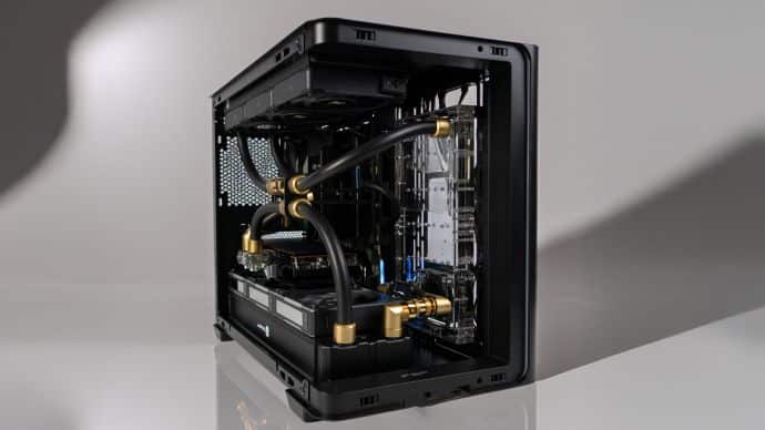

Test : FSP M580 PLUS

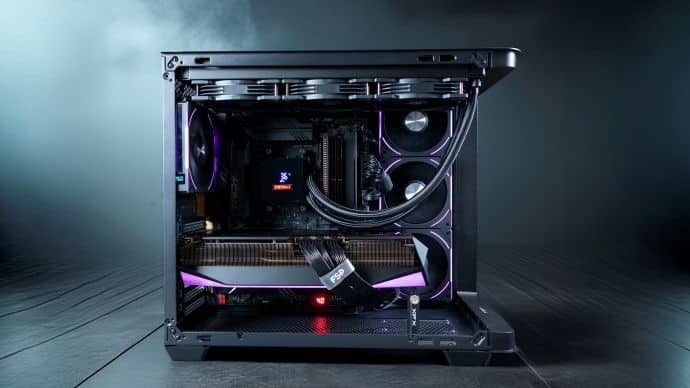

[nextpage title= »Introduction »]Encore un boîtier aquarium ? À première vue, le FSP M580 PLUS s’inscrit dans la droite lignée de ce que propose ce segment. Et pourtant ! À y regarder de plus près, on découvre peu à peu les éléments qui le distinguent de ses concurrents. Nous avons passé plusieurs semaines avec cette version PLUS et en avons profité pour le mettre doublement à l’épreuve. Ainsi, nous avons assemblé deux configurations complètes, la première basée sur un AIO, la seconde en watercooling custom. Pépite méconnue ou énième clone du O11 Dynamic, que propose le M580 PLUS ?
FSP M580 PLUS : vous avez dit aquarium ?
FSP-M580-PLUS
Pièce maîtresse du M580, la vitre incurvée d’un seul tenant offre une vue panoramique à 270°. Elle impressionne dès le déballage. Ce concept, popularisé par MSI et son boîtier Maestro 700L, a déjà fait quelques émules. Elles ne sont cependant pas nombreuses en raison du coût de production. Et FSP frappe fort en parvenant à maintenir son tarif, on y reviendra.
Le reste du châssis impressionne moins de prime abord. On découvre un modèle double chambre d’apparence plutôt classique, composé majoritairement d’acier et complété de plastique en certains endroits. Il reste relativement léger : 7,5 kg.
En plus du manuel (très sommaire), le bundle contient une boîte plastique compartimentée pour les vis et accessoires. Ce genre de petits détails est important et témoigne généralement du soin apporté au produit.
Retrait des panneaux

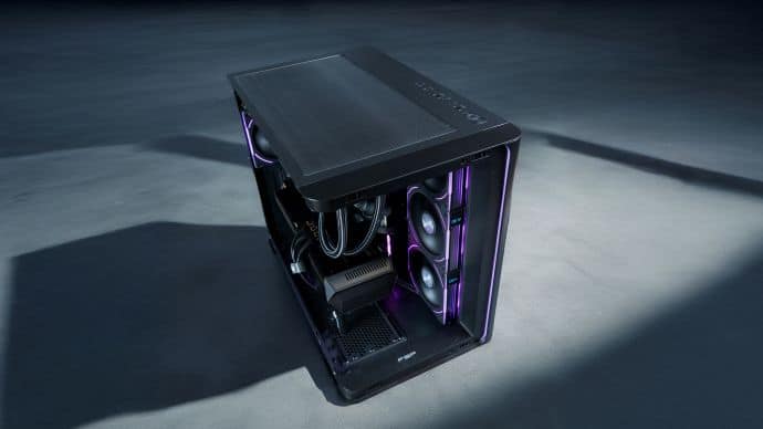

La vitre incurvée (légèrement teintée) est maintenue en place par une unique vis à main sous le châssis, à l’avant. Il faut ensuite la décaler vers l’avant puis la pencher pour l’extraire complètement. Le premier retrait n’est pas aisé, mais une fois la technique assimilée, rien d’insurmontable.
On se trouve alors face à la chambre principale et ses ventilateurs préinstallés, nouvelle spécificité du FSP M580 PLUS. En effet, quatre ventilateurs de 30 mm d’épaisseur sont déjà en place. Ils sont daisy chainables, ARGB et munis d’un affichage de la vitesse de rotation. Pour couronner le tout, les trois ventilateurs latéraux sont munis de pales inversées.
Au-dessus et en dessous du châssis, nous découvrons des filtres à poussière magnétiques. Ce système de fixation est simple et robuste, mais peu adapté au filtre inférieur. Il faudra basculer ou soulever le boîtier pour y accéder. Un système de glissière aurait été plus approprié.
L’I/O est situé au-dessus et offre :
  • Boutons démarrage et reset
  • Bouton de contrôle LEDS
  • Deux USB-A 3.0
  • Un USB-C
  • Ports audios
FSP-M580-PLUS

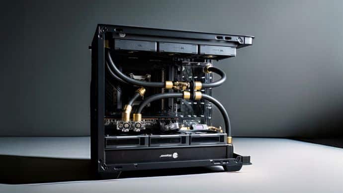

Le premier tour du boîtier se termine par le retrait du panneau arrière (vis à main). Ce panneau supporte lui aussi un filtre magnétique. On fait alors face à une chambre arrière plutôt large. Elle contient une plaque de fixation HDD/SSD et un HUB ventilateurs/ARGB à huit entrées. Les ventilateurs d’origine sont déjà branchés dessus (il reste donc six prises disponibles).
Une surprise
Une dernière surprise nous attend. Les trois ventilateurs 120 mm latéraux occupent littéralement tout l’espace disponible en hauteur. L’emplacement latéral est donc un 360 mm dans sa plus stricte définition. Il sera impossible d’y intégrer le moindre radiateur, qu’il soit custom ou AIO. À tel point que les deux dernières vis de fixation des ventilateurs en haut sont absentes sur notre modèle. Il est presque impossible de les installer derrière les câbles de l’I/O. Un choix surprenant qui n’a cependant pas que des désavantages. Nous reviendrons dessus.

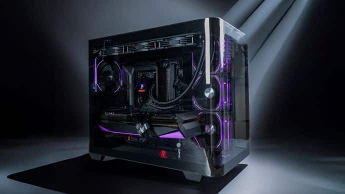

FSP M580 PLUS : support hardware
La découverte du FSP M580 PLUS révèle un boîtier aux dimensions particulières. Sa longueur (460 mm) et sa largeur (285 mm) sont communes pour ce type de produit. En revanche, il ne mesure que 398 mm en hauteur. Ses proportions lui donnent donc un aspect compact qui pourra engendrer des contraintes. Il peut faire penser au Lian Li O11 mini, mais s’en démarque par de nombreux points.
FSP-M580-PLUS
Carte mère
Les cartes mères à connecteurs inversés aux formats M-ATX et ATX sont supportées. On apprécie cette option, particulièrement adaptée aux boîtiers double chambre. C’est d’autant plus vrai que l’espace alloué par le M580 est suffisant et que le placement du HUB à l’arrière ne gêne pas le passage des câbles. Les espaces alloués aux connecteurs inversés sont larges et faciles d’accès.
Par ailleurs, tous les formats de carte mère sont supportés jusqu’à E-ATX.
Support ventilateurs
Le châssis peut supporter un total de dix ventilateurs avec les options suivantes :
  • Arrière : 1 x 120 mm
  • Bas : 3 x 120 mm ou 2 x 140 mm
  • Haut : 3 x 120 mm ou 2 x 140 mm
  • Côté : 3 x 120 mm ou 2 x 140 mm
À noter que la largeur confortable permet d’installer des ventilateurs en partie basse tout en conservant un dégagement suffisant vis-à-vis de la carte mère.
FSP-M580-PLUS
Support radiateurs
Nous l’annoncions en introduction. En plus d’un montage classique, nous allons tester les capacités watercooling custom de notre exemplaire. Sur les boîtiers de ce type, l’espace latéral peut généralement accueillir un radiateur 360 mm. Il n’en est rien ici. La hauteur est insuffisante. On pourra par contre installer un modèle 240 ou 280 mm. L’épaisseur de ce radiateur sera limitée si on installe des composants en bas (radiateur ou ventilateurs). Mais là encore, la largeur du châssis nous facilite la vie. On pourra se permettre un ensemble radiateur + ventilateur de 75 mm d’épaisseur.
En bas comme en haut, n’importe quel radiateur jusqu’à 360 mm de longueur peut prendre place, même les plus longs et larges de type X-flow. On évitera tout de même de dépasser 60 mm d’épaisseur pour l’ensemble radiateur + ventilateur en haut, au risque de bloquer l’accès aux connectiques de la carte mère. En bas, la limite (variable) viendra de l’épaisseur de la carte graphique.
Refroidissement CPU
Le refroidisseur CPU peut aller jusqu’à 160 mm de hauteur.
Carte graphique

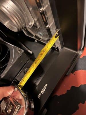

Le FSP M580 offre sept slots d’extension et peut recevoir une carte graphique atteignant 445 mm. C’est plus que confortable.
Malheureusement, aucun système de montage vertical du GPU n’est proposé. FSP ne propose pas non plus de support GPU antisag.
FSP-M580-PLUS
La chambre arrière
On retrouve un des principaux atouts des configurations double chambres. La chambre arrière peut accueillir tout type d’alimentation (et nous allons le confirmer) tout en conservant l’espace nécessaire au cable management. La plaque de fixation SSD/HDD peut recevoir deux modèles 2,5″ et un modèle 3,5″ en même temps.
Flexion
Toute impressionnante qu’elle soit, la vitre doit être retirée pour l’installation des composants et certaines phases de maintenance. On découvre ainsi qu’elle participe grandement de la rigidité structurelle d’ensemble. Sans elle, notre M580 ploie franchement en partie haute dès qu’on installe un radiateur ou qu’on le manipule. Les causes évidentes semblent être la finesse et le type d’acier choisi. Cependant, il ne faut pas dramatiser à outrance. Une fois la vitre en place, l’ensemble est tout à fait robuste. Et pendant le montage ? On en parle juste après.
FSP-M580-PLUS

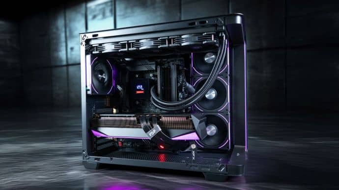

Une fois le CPU et la mémoire en place, l’installation de l’AIO Enermax Liqmax IV 360 est une partie de plaisir. Quatre vis viennent remplacer le système d’origine AMD. La pâte thermique est fournie (mais pas pré-appliquée). Les ventilateurs sont déjà fixés au radiateur et connectés entre eux. En moins de cinq minutes, tout est en place. En installant le radiateur en haut du châssis, on perçoit le ploiement dont nous parlions en introduction. Rien d’alarmant in fine. Une fois en place, on n’observe pas de fragilité.
L’installation de l’ensemble dans le FSP M580 PLUS est également une formalité. On prend tout de même soin de connecter les câbles CPU avant de positionner la carte. En effet, le boîtier n’est pas très haut et l’espace pourrait manquer par la suite.
La carte graphique
À nouveau, une installation sans histoire. Malgré les dimensions impressionnantes du modèle XFX Mercury, la place ne manque pas et la carte est fixée en quelques instants. On n’oublie pas d’ajouter un petit support antisag, occasion de rappeler que le boîtier n’en propose pas.
L’alimentation et les câbles : de la place mais…
La vaste chambre arrière accueille sans difficulté notre pavé FSP Cannon PRO 2500 W. Il nous reste largement la place de gérer les câbles d’origine (non tressés). Notre carte mère ne dispose pas de connecteurs inversés. Il nous faut donc diriger l’ensemble des câbles vers la chambre avant. Nous subissons alors deux déceptions coup sur coup.
Tout d’abord, toujours en raison de la faible hauteur d’ensemble, le passage des trois câbles GPU en partie basse est particulièrement pénible. Et ce serait pire avec un 12V2x6 (plus épais). On suppose que la marque incite l’utilisateur à les diriger vers les ouvertures latérales (côté droit de la carte mère) mais le résultat est visuellement repoussant. Nous sommes contraints de démonter la carte mère pour passer précautionneusement nos câbles sous celle-ci sans les pincer ni déformer.
Le câble ATX 24 pins et les différents USB passent sans difficulté par les ouvertures latérales. Mais, seconde déception, aucune protection caoutchouc ni système de fermeture n’est prévu. En regardant le boîtier de face, on a donc une vision dégagée sur la chambre arrière et l’ensemble des câbles. Il va falloir faire un effort de rangement !
On remet la superbe vitre incurvée en place et voilà notre premier montage paré pour les tests. Mais avant cela, parlons de l’expérience de montage sous l’angle watercooling custom avec notre seconde configuration.

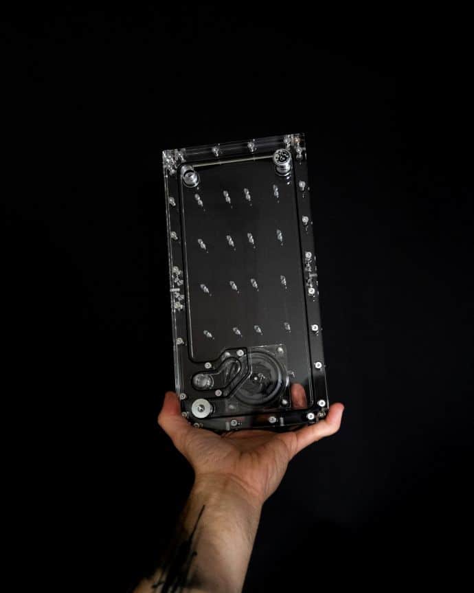

Découverte du waterblock Nebula

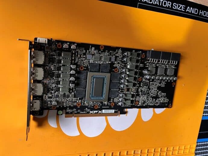

Nous commençons par retirer le radiateur d’origine de la Radeon RX 9070 XT XFX Mercury. À ce niveau, tous les GPU ne se valent pas. Certains font de cette étape, un véritable enfer. Ce n’est pas le cas ici. Toutes les vis à retirer sont faciles d’accès et se trouvent sur la plaque supérieure (backplate). Le retrait du système ne prend que quelques minutes et nous donne l’occasion de constater que ladite backplate a majoritairement un rôle esthétique puisqu’elle n’est munie d’aucune interface thermique.
Nous déballons ensuite le waterblock Bitspower. Il est majoritairement constitué d’acrylique et de métal. La qualité de finition est excellente pour cette gamme. L’acrylique utilisé par la marque sur ses dernières productions impressionne par sa transparence et la qualité perçue. Il est encore trop tôt pour dire si la robustesse se confirmera dans la durée. Le block ne supporte pas la comparaison avec certains modèles très haut de gamme entièrement en métal, mais se positionne très bien face aux autres modèles en acrylique. Comme souvent chez Bitspower, les pads thermiques sont pré-appliqués. La plaque frontale magnétique est fermement maintenue par les aimants. Nous ne la modifierons pas pour ce build, mais prévoyons de travailler dessus prochainement.
Pour l’installation, nous nettoyons la puce de la carte graphique avant d’appliquer soigneusement une fine couche de la pâte thermique fournie (Bitspower TP-1). Nous montons ensuite le waterblock sur la carte. Grâce aux pads pré-appliqués, l’opération prend moins de quinze minutes. Contrairement au système d’origine XFX, la backplate est équipée de pads thermiques.
Mise en place du réservoir
Tout comme le waterblock Nebula, le réservoir CR280 est constitué d’un acrylique dégageant une impression de qualité. Sa transparence est impressionnante en comparaison des modèles concurrents. Cela ne présage en rien de sa tenue dans la durée. Nous ferons un retour sur ce point dans quelques mois.
Pour sa fixation, deux systèmes d’accroches sont fournis. Le premier, que nous utilisons, est moins épais que la pompe. Il nécessite un dégagement derrière le réservoir (comme la chambre arrière du FSP M580). Le second est légèrement plus épais que la pompe et permet l’installation, par exemple, sur un radiateur. En option, un rail de montage vertical est proposé.
Il prend place sur les supports ventilateurs latéraux. L’espace conséquent (75 mm) entre les rails et le radiateur inférieur laisse largement la place d’installer une vanne de vidange en face avant du réservoir.

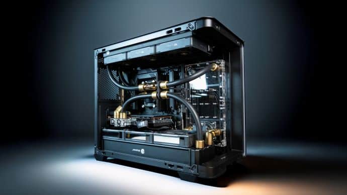

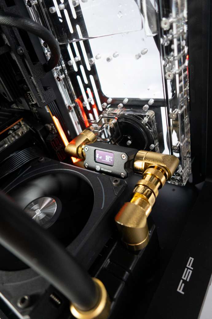

Tubes et monitoring
Pour le raccordement des différents composants du circuit entre eux, nous utilisons essentiellement des tubes souples en EPDM de diamètres 10/16 mm. Les fittings et adaptateurs utilisés appartiennent à la gamme Artemis de Bitspower. Cette gamme, relativement récente, marque un renouveau et ne passe pas inaperçue. Pour faciliter l’organisation des tubes et travailler l’esthétique, nous nous appuyons sur le support de tubes LiquidHaus BLK. Enfin, nous ajoutons un capteur et afficheur de température à la boucle.
FSP M580 PLUS : impressionnant
Au terme du montage de cette boucle custom, force est de reconnaître que ce boîtier cache bien son jeu. Non seulement, il autorise une capacité de refroidissement impressionnante, mais le montage est, en plus, particulièrement aisé. Sa largeur est parfaitement adaptée à l’installation d’un radiateur custom en partie basse. Même une fois le radiateur en place, on accède aisément aux ports de la carte mère ou à notre vanne de vidange. Sa hauteur limitée le rend facile à transporter et moins impressionnant sur le bureau que certains de ses concurrents. Osons dire qu’il est mignon !

Quid des nuisances sonores de notre boucle ? Nouvelle bonne surprise : la pompe Heracles de Bitspower est très discrète. Elle a un encombrement proche de celui d’une pompe DDC mais est bien moins audible. Côté ventilation, le bruit est similaire d’une configuration à l’autre en usage benchmarks. En revanche, au quotidien, la boucle custom s’avère légèrement plus discrète. L’inertie thermique apportée par le liquide permet aux ventilateurs de tourner à une vitesse plus régulière et évite la majorité des pics de montée en allure. Toutefois, les ventilateurs de l’AIO Enermax sont si peu dérangeants (leur vitesse maximale est à 1800tr/min) que la différence est minime.
