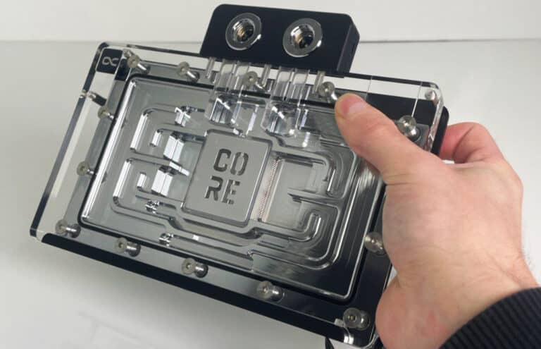

Le waterblock Alphacool Core RTX 5090 5080 Ces derniers mois, les prix de ces trois matériaux ont augmenté de manière significative. Ainsi, le cuivre prend une trentaine de pourcents sur les cours labellisés en euro. Du côté de l’étain, la hausse est encore plus prononcée : +60% tandis que l’aluminium affiche une petite hausse de 5%. Néanmoins, cela ne change pas le fait que les entreprises produisant des solutions de refroidissement PC, éprouvent des difficultés à se fournir sans voir les prix augmenter de manière drastique. Der8auer indique que les plaques de cuivre de 12 mm voient leurs délais d’approvisionnement ne plus être garantis tandis que les prix chez les fournisseurs habituels flambent. D’autres, qui proposent des livraisons garanties, affichent des prix 40% plus élevés. Dans un exemple qu’il cite, une plaque habituellement vendue 190 € est maintenant facturée 280 €, une jolie hausse de 47%.
Forcément, ces pressions financières contraignent des marques comme Alphacool à augmenter ses prix. L’entreprise allemande indique des factures en hausse de 5 à 10% d’ici la fin du mois de février. Concernant be quiet!, si ces prix se maintiennent, la marque indique aussi que des hausses de prix pourront être appliquées. La hausse des cours de l’étain se ressent sur le coût des soudures certifiées RoHS qui deviennent plus onéreuses également. Bref, à terme, les pénuries de mémoire pourraient ne plus être le seul facteur responsable de l’inflation des prix sur les composants. Puisque le cuivre et l’étain sont utilisés pour les soudures et les pistes électroniquement notamment… En plus d’être présent dans la confection de solutions de refroidissement comme les caloducs, les bases des ventirads et des AIO, etc.

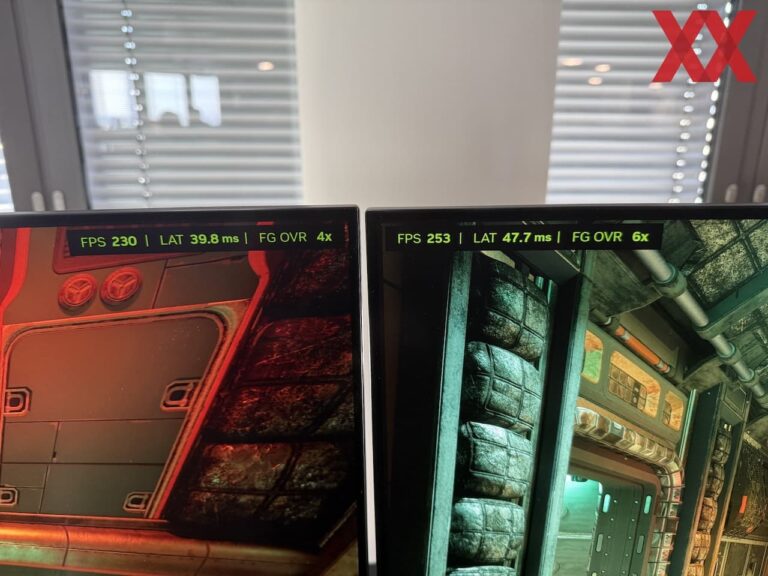

Le Dynamic MFG 6x de NVIDIA arrive ce printemps
Outre les mauvaises nouvelles en lien avec l’approvisionnement des cartes, nous apprenons que NVIDIA prévoit de lancer son Dynamic MFG 6x pour le mois d’avril. Cette fonctionnalité permettra un ajustement automatique du multiplicateur du multi frame generation en fonction des besoins des objectifs de framerate !
Dynamic MFG : un frame generation qui s’ajuste automatiquement !
Dynamic MFG 6x La technologie frame generation permet d’améliorer son framerate en générant des FPS grâce à l’IA à partir d’une image rendue par le processus normal. Avec le MFG, NVIDIA peut générer jusqu’à cinq fausses images/s à partir d’une vraie frame rendue « traditionnellement ». Avec du matériel compatible, cela permet une nette amélioration de la fluidité en jeu, particulièrement utile pour les machines plus modestes. Cependant, cela se fait au détriment de la latence qui a tendance à augmenter légèrement. Cependant, suivant les caractéristiques de votre écran, activer le MFG x6 peut être overkill, surtout si vous disposez d’un écran 144 Hz par exemple. Dans ce cas-là, c’est le Dynamic Multi Frame Generation qu’il faudra activer. Cette fonctionnalité permet un ajustement en temps réel du coefficient MFG en fonction des besoins et de la fréquence de rafraichissement de votre écran. Vous êtes en pleine action, avec des explosions et des particules et le besoin en FPS se fait sentir ? Hop, le coefficient passe en x6. La scène est plus calme, et votre machine tient bien ? Le coefficient passe en x4 ou en x2 si vous ouvrez les menus du jeu. Bref, ça s’adapte tout seul. [affilizz-publication id= »5a91d79″] Un confrère a pu tester cette nouvelle fonctionnalité dans les bureaux de NVIDIA à Munich et annonce des « transitions fluides » avec un framerate qui reste stable. Quant à la disponibilité, tout ceci sera lancé durant le printemps, mais ne sera disponible que pour les GPU RTX 50. Effectivement, cette fonctionnalité s’appuie sur une technologie nommée flip-matering qui n’est pas présente sur les cartes plus anciennes.

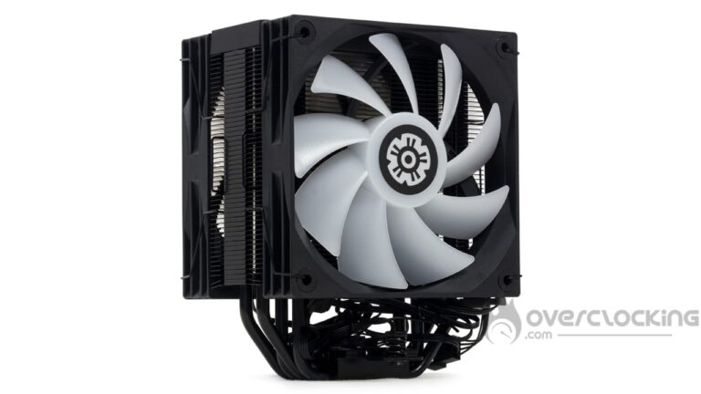

De retour du côté des ventirads aircooling avec la marque Enermax qui nous a généreusement fait parvenir un exemplaire de son ETS-T41D aRGB. Dans les grandes lignes, il est question d’un dissipateur simple tour en 120 mm équipé de deux ventilateurs. De plus, il bénéficie d’un affichage numérique sur le dessus et d’une petite facture. Bref, un achat à considérer si vous envisagez le montage d’une nouvelle config ? On regarde ça dans notre test !
Enermax ETS-T41D
Présentation :
En réalité, Enermax ne propose pas un, mais une série de trois dissipateur sous cette gamme ETS-T41. Effectivement, nous retrouvons notre version la « Digital aRGB » qui est la plus complète. Ensuite, il y a le modèle ETS-T41D non aRGB qui perd les effets d’éclairage sur ses ventilateurs. Et pour finir, il y a l’ETS-T41, le modèle de base, sans affichage numérique, les ventilateurs aRGB et le revêtement noir intégral. C’est également le plus abordable.
De manière général, la présentation du dissipateur faite par la marque elle-même est assez succincte. Nous apprenons qu’il est conçu pour prendre en charge les TDP de 250W du côté des processeur. Pour cela, il adopte un format tour en 120 mm. Il est également équipé de deux ventilateurs disposant chacun de neuf pales et d’une gestion PWM pour la vitesse. Selon Enermax, la conception à neuf pales permet un flux d’air et des performances acoustiques optimisées. Evidemment, l’ensemble est synchronisable avec les principaux logiciel RGB des marques de cartes mères.
Avec ceci, la faible hauteur du ventirad est mise en avant. On sait qu’il mesure moins de 160 mm, ce qui lui permet d’être installé dans une grande majorité de boîtier sur le marché… En plus de pouvoir étre monté sur les sockets mainstream habituels du marché.
Pour finir, cette version « D » profite d’un petit affichage segmenté sur le dessus du radiateur. Ce dernier permettra la surveillance de la plupart des informations liées à votre système : température du CPU ou du GPU et vitesse de ventilation. On reste sur les informations de base.

La ventilation fournie avec ce dissipateur est constituée de deux moulins. Comme on peut le voir, ils sont radicalement différents puisque l’un adopte des pales classiques et l’autres des pales inversées. Pour un dissipateur de cette catégorie, c’est un élément à prendre en compte. Dans tous les cas, les deux moulins disposent d’un total de neuf pales. Ces dernières sont translucides de sorte à favoriser la diffusion de l’éclairage aRGB. Elles sont relativement fines et présentent une courbure modérée.
Le cadre est de forme carrée avec des rainures sur les côtés. Aux quatre coins, nous avons nos petits silentblocs pour atténuer les vibrations parasites tandis que l’ensemble adopte des dimensions standards de 120×25 mm.
Enermax ETS-T41D aRGB ventilateurs Les caractéristiques diffèrent d’un ventilateurs à l’autre. Même si les pales partagent un profil similaire, les deux moulins ne tournent pas à la même vitesse et ne génèrent pas la pression statique ni le même flux d’air. Voici ce qu’Enermax annonce :

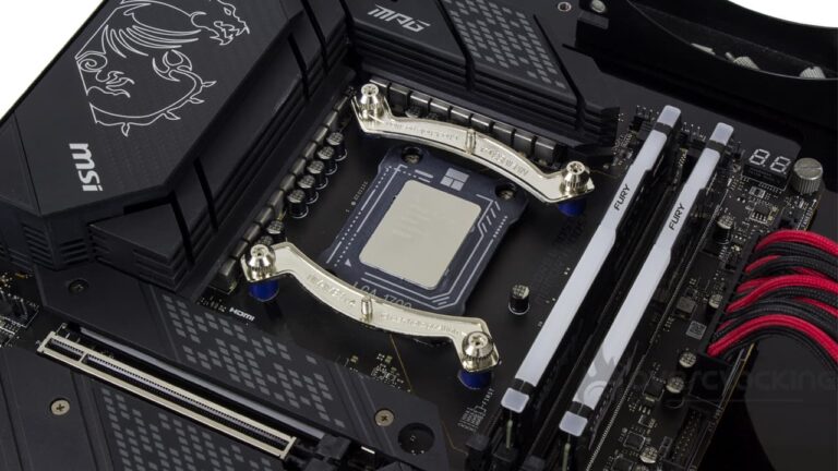

Le montage de l’ETS-T41D aRGB :
Le moins que l’on puisse dire, c’est qu’Enermax a bien pensé son mécanisme de montage. Avec une carte mère AMD, il faudra commencer par retirer les bras de montage d’origine avant de placer les entretoises grises fournies en partie accessoire. Une fois installées, on place les bras de montage que l’on visse à l’aide des vis noires. Ne reste plus qu’à déposer un peu de pâte thermique sur le CPU, le mettre en place et à le visser sur les pattes fraîchement installée. Bien sûr, pour dégager la languette de fixation, il faudra retirer les deux ventilateurs.
Côté Intel, c’est la même chose, il faut juste ne pas oublier d’appliquer la backplate noire du ventirad. Bien sûr, il faudra gérer l’espacement des pas de vis que l’on écarte au maximum avec les sockets LGA-1700 et LGA-1851. Ensuite, on positionne les entretoises noires aux quatre coins puis on visse les pattes de montage à l’aide des vis grises cette fois-ci. Enfin, plus place le ventirad, on retire les ventilateur et on le visse sur son mécanisme de montage après avoir appliqué de la pâte thermique sur le CPU.

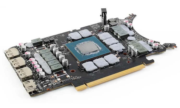

Apex Thermal Putty X1 : un mastic thermique plus polyvalent que les pads thermiques !
Alphacool Apex Thermal Putty x1 L’objectif de ce produit est simple : remplacer les pads thermiques plus traditionnels. Il offre comme avantage de ne pas avoir à se soucier de l’épaisseur de ces derniers puisque le mastic a pour caractéristique d’être souple et de facilement s’écraser sous la pression. En opposition, si vous choisissiez des pads thermiques trop épais, c’était le coup à ne pas pouvoir remonter votre carte graphique ou à tordre le PCB, ce n’est pas franchement souhaitable. Là, il suffit de réaliser de petites boules de mastic, de les écraser sur la surface des composants à refroidir et de remonter le dissipateur sur votre carte pour qu’ils s’étalent tous seuls en fonction de la pression reçue. De plus, leur propriété non conductrice fait que l’on ne s’inquiètera pas si le mastic déborde et entre en contact avec le PCB. De plus, Alphacool annonce qu’il ne durcira pas avec le temps. Alphacool Apex Thermal Putty x1 Sans rentrer dans tous les détails à parler de la fluidité du mastic, de sa densité ou autre, nous retiendrons sa conductivité thermique de 10 W/mK. En opposition, nous savons qu’il est prévu pour opérer dans une plage de température comprise entre -20 et +125°C. Donc si vous souhaitez vous lancer dans des sessions overclocking avec un watercooling custom qui pompe de l’eau gelée, vous pouvez. Pour ce qui est des prix, il est question de 29,98 € le pot de 30g contre 46,98 € pour celui de 50g.
