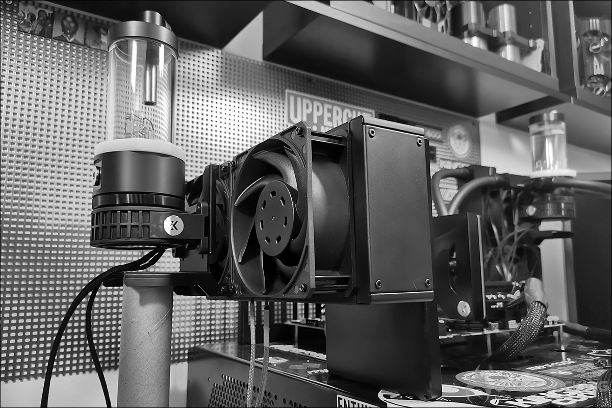

Alors qu’il s’agit de deux éléments différents, il se retrouve de plus en plus souvent combiné en un seul produit. L’idée principal est de faciliter sa mise en place au sein du boitier et ainsi de gagner de la place. Nous avons donc opté aussi pour une pompe associée avec un réservoir. Notre choix s’est porté sur la nouvelle série EK Quantum Kinetic. Notre modèle, le EK-Quantum Kinetic TBE 200 D5 Body D-RGB – Acetal, dispose d’un réservoir de 200 mm de haut et d’un diamètre de 60 mm. Il existe aussi des versions de 300 mm dans le catalogue EK. L’avantage d’avoir un réservoir qui peut s’ouvrir est la facilité pour le remplissage ou l’appoint. Pour nos tests, nous remplacerons peut-être le réservoir par un modèle plus petit pour un gain de place.
La pompe, un modèle EK-D5 PWM G2 en 12v, est une version améliorée de la Xylem D5. Il s’agit d’une pompe que l’on ne présente plus et qui a déjà largement fait ses preuves. La vitesse de cette dernière peut-être contrôlée soit par le bios soit par un connecteur dédié sur votre carte mère. Celui-ci porte souvent le nom de PUMP_FAN.
Ce modèle dispose aussi d’un rétroéclairage RGB adressable alimenté par un connecteur 5v. Au niveau de la base se trouve une entrée et une sortie et au sommet, nous avons trois entrée disponible. On peut aussi remarquer la présence à l’intérieur du réservoir d’un anti-cyclone dont le rôle est d’éviter la création d’un « cyclone » et de faciliter l’élimination des bulles d’air au sein de votre circuit liquide.

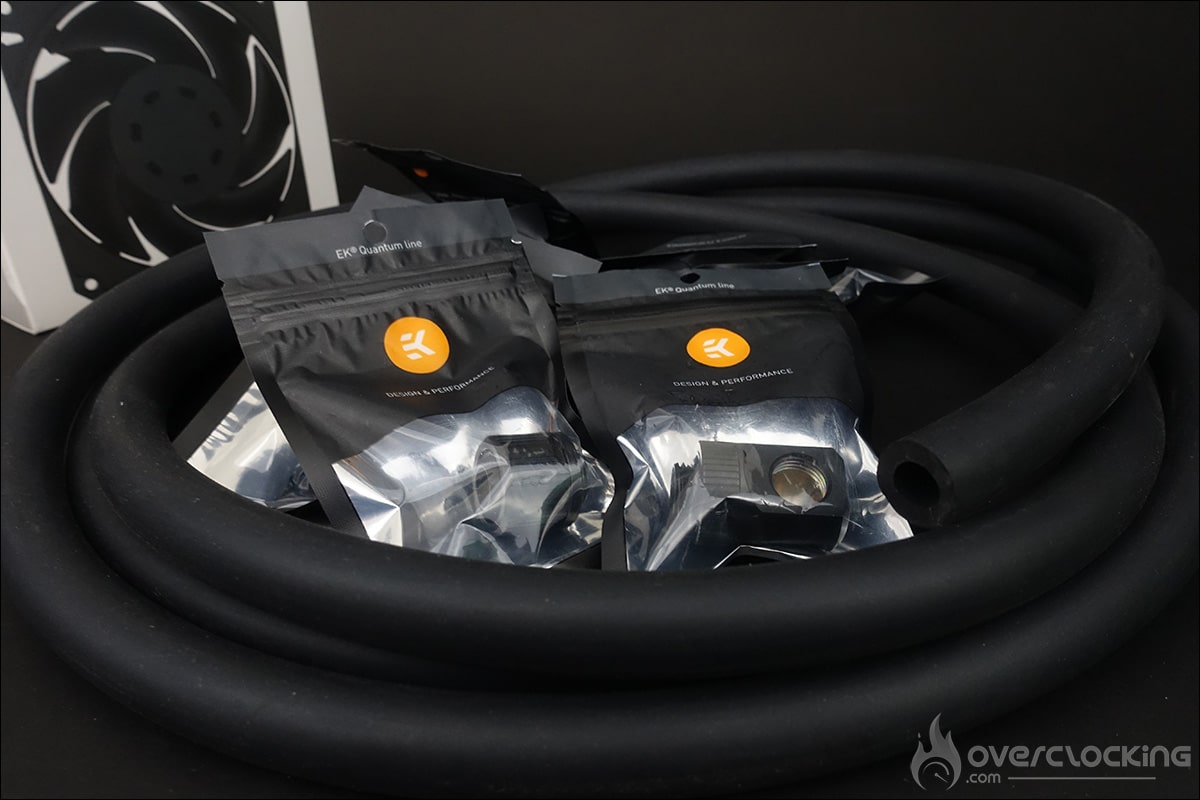

Ce sont les nouveaux embouts EK-Torque STC que nous avons utilisé en version noire. Ils sont également disponibles en finition nickel ou black nickel. Une de leur particularité est de pouvoir être customisé par l’ajout d’une bague de couleur. Plusieurs couleurs sont disponibles afin de s’accorder à votre carte mère par exemple. Ce type d’embout s’utilise uniquement avec du tuyau souple. Il existe des embouts particuliers pour ceux qui désirent se lancer dans une installation avec des tuyaux rigides. Sachez seulement qu’un montage avec des tuyaux rigides requiert des outils particuliers et s’avère plus compliqué pour un débutant.
En ce qui concerne le tuyaux, celui-ci devra être compatible avec la taille de vos embouts. Personnellement, j’affectionne le EK-Tube ZMT (Zero Miantenance Tubing). Il s’agit de modèles noire, souple et ayant une excellente résistance dans le temps.

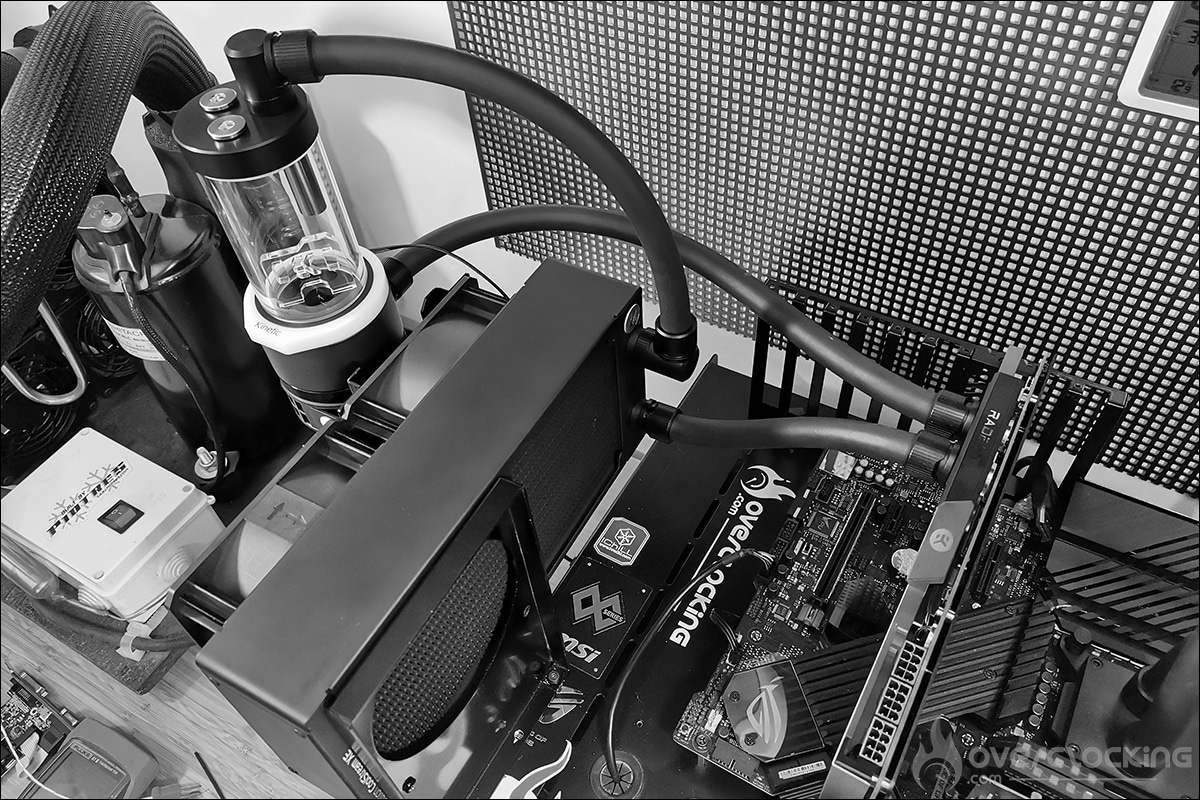

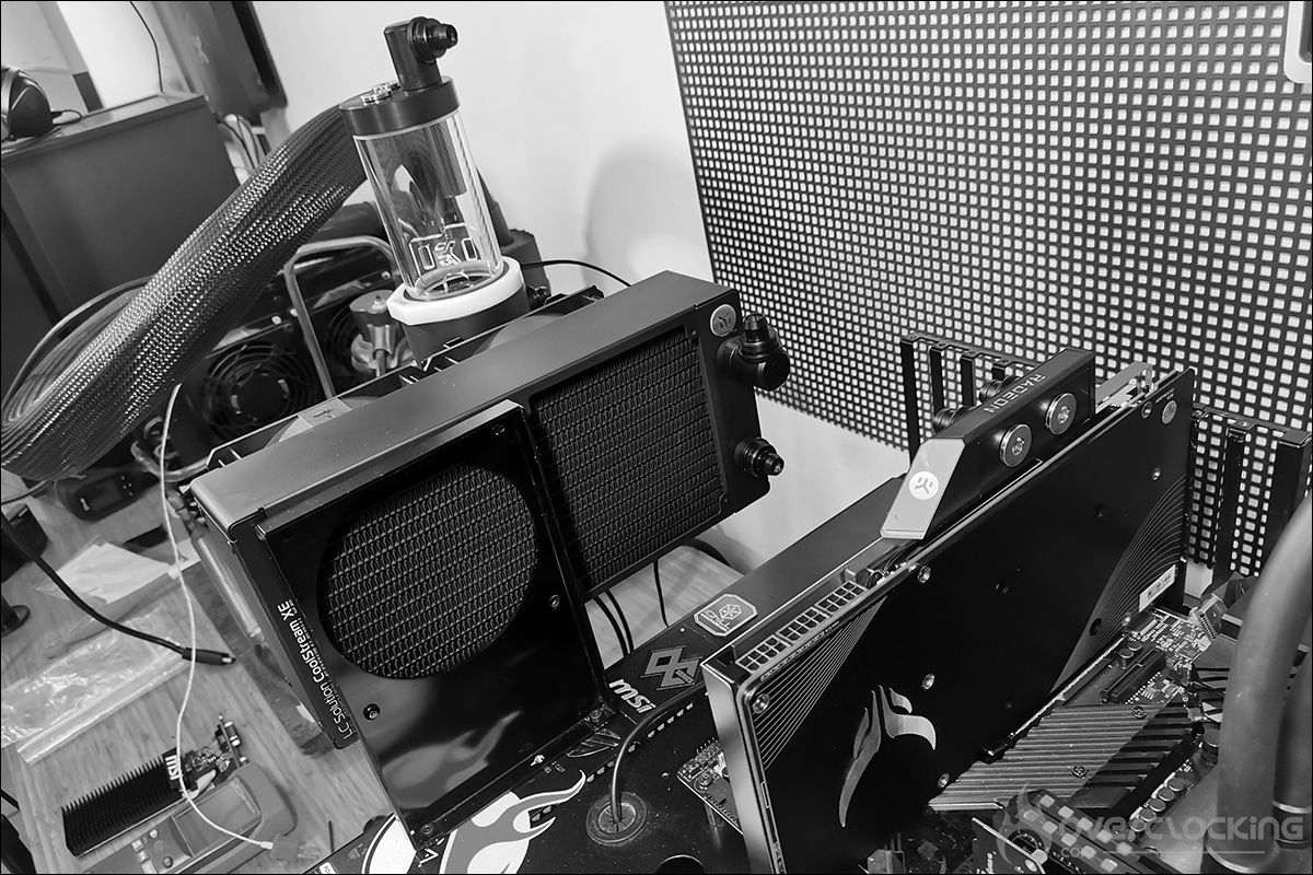

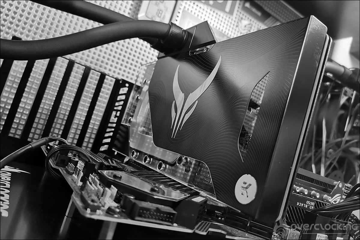

Quelques minutes de réflexion afin d’opter pour le montage le plus efficace et c’est parti. Nous avons débuté notre installation par la mise en place du radiateur. La pompe pousse le liquide vers l’entrée du waterblock de notre Powercolor, ensuite, l’eau se dirige vers le bas du radiateur, sort par l’autre extrémité et arrive dans le réservoir par le dessus.

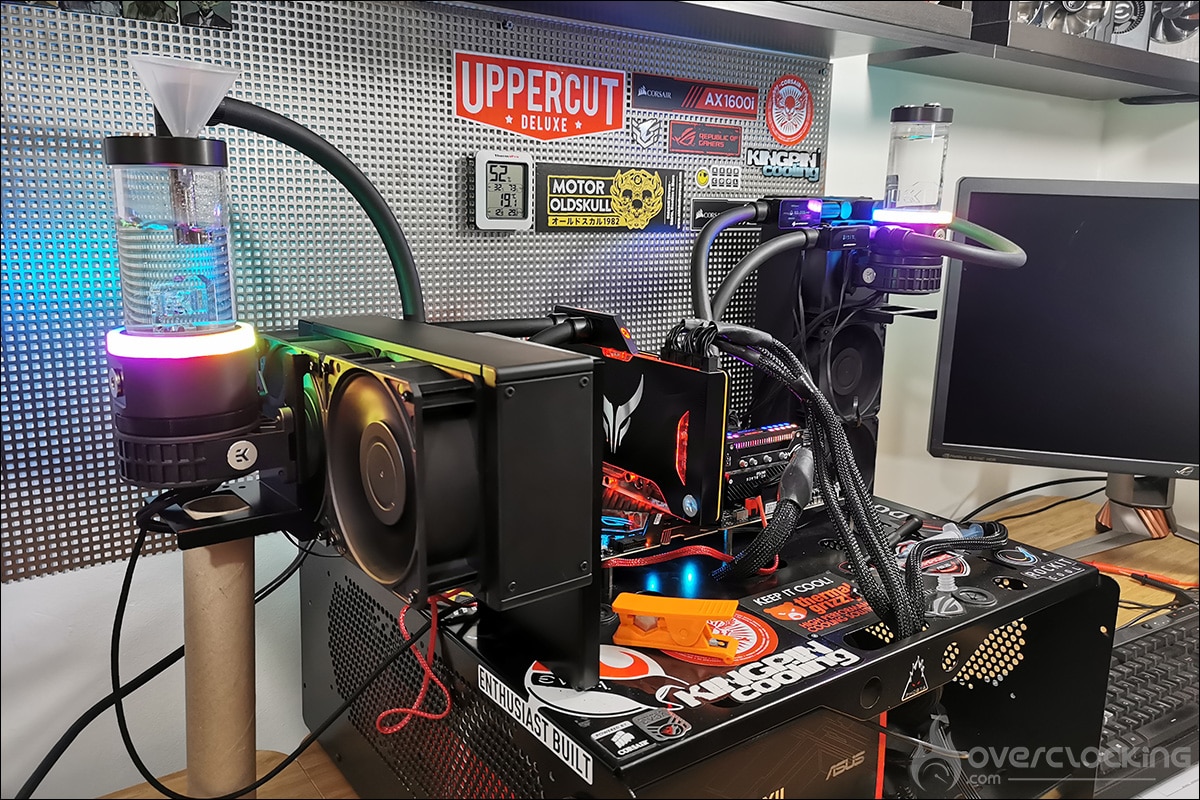

Et maintenant, avec les tuyaux ZMT raccordé. Ces tuyaux sont vraiment très efficaces, mais attention, vu leur rigidité, il faut faire des courbes assez larges.
Le remplissage s’est ensuite déroulé sans aucun problème par l’intermédiaire d’un entonnoir sur le haut du réservoir. Voilà, maintenant, y a plus qu’à tester !
