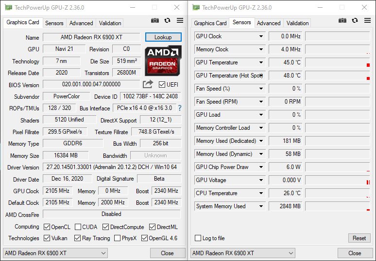

En terme de fréquence, celle de base est annoncée à 2105 MHz quant le Boost pointe à 2340 MHz. Les 16 Go de mémoire G-DDR6 quant à eux tournent à 2000 MHz sur un bus de 256 bit. Notre Powercolor RX 6900 XT Red Devil bénéficie d’un overclocking d’usine conséquent, puisque la carte de référence d’AMD dispose d’un Boost de 2250 MHz.
Petit passage par GPU-Z afin de vérifier que les informations lues sont bien correctes. La fréquence GPU est bien de 2105 MHz, et la fréquence Boost de 2340 MHz. N’oubliez pas que cette dernière sera supérieure lors des benchmarks selon la qualité de votre puce et déterminée par GPU Boost 4.0. La mémoire a une fréquence de 2000 MHz. Nous vous rappelons le fonctionnement du GPU Boost ici.

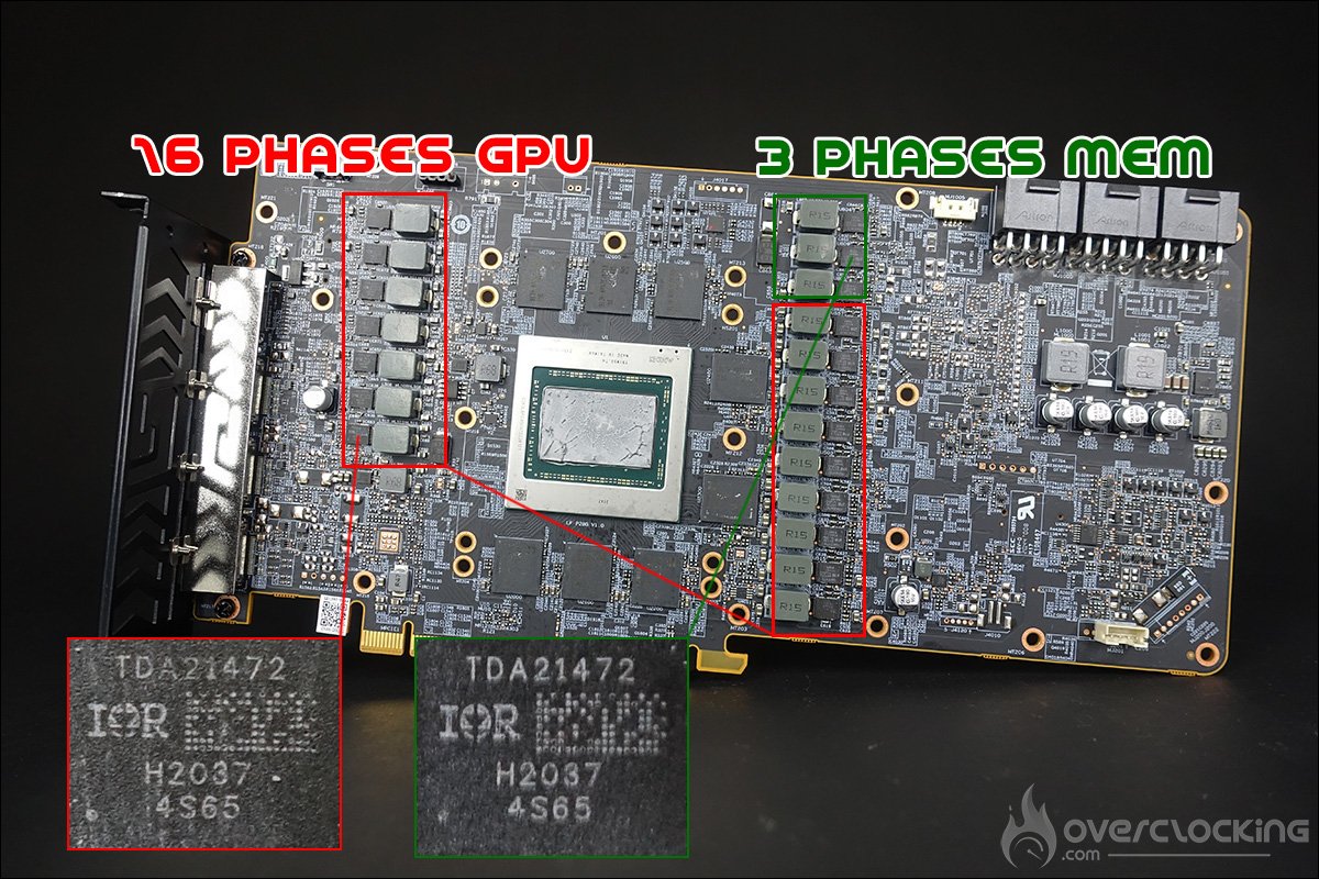

Powercolor nous propose un PCB de qualité et a apporté un soin tout particulier à la conception de celui de cette RX 6900 XT Red Devil. Petite remarque et qui a combien d’importance, regardez la qualité de mise en place de la pâte thermique ! Cela faisait longtemps que je n’avais plus vu cela. On est malheureusement trop souvent habitué à voir de la pâte mise à la grosse louche et qui déborde du GPU : un excellent bon point pour Powercolor !

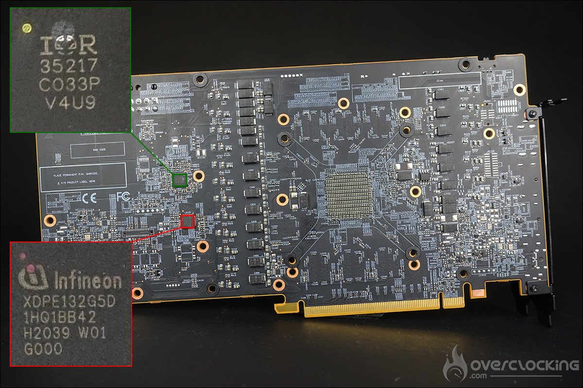

Occupons-nous à présent des VRM, Voltage Regulator Module, c’est-à-dire le module de régulation de la tension. C’est le contrôleur Infineon XDPE132G5D qui va alimenter le GPU avec la bonne tension et le bon courant. Il s’agit de celui utilisé aussi sur la version RX 6800 XT Red Devil, ainsi que sur l’Asus RX 6800 XT LC Strix OC.
On retrouve un ensemble de 16 phases. Le nombre de phases est souvent déterminé par le besoin de courant de la puce graphique. Plus celle-ci a besoin de courant et plus il y a de phases.
On retrouve ensuite les mosfets qui sont ici des International Rectifier TDA21472. Les mosfets sont les éléments à tenir bien au frais et sont souvent surmontés d’un radiateur. Ce sont eux qui vont convertir le courant continu puisque notre GPU ne fonctionne pas en 12 ou 5 volts, mais sur une tension plus faible souvent située aux alentours de 1 volt. Notons aussi pour terminer, la présence de points de tension intégrés directement sur le PCB.

Les trois phases de la mémoire sont contrôlées par un contrôleur International Rectifier IR35217. En ce qui concerne les puces mémoires GDDR6, elles sont au nombre de huit, des K4ZAF325BM-HC16 et sont fabriquées par Samsung. Elles devraient bénéficier d’un bon potentiel en overclocking.
