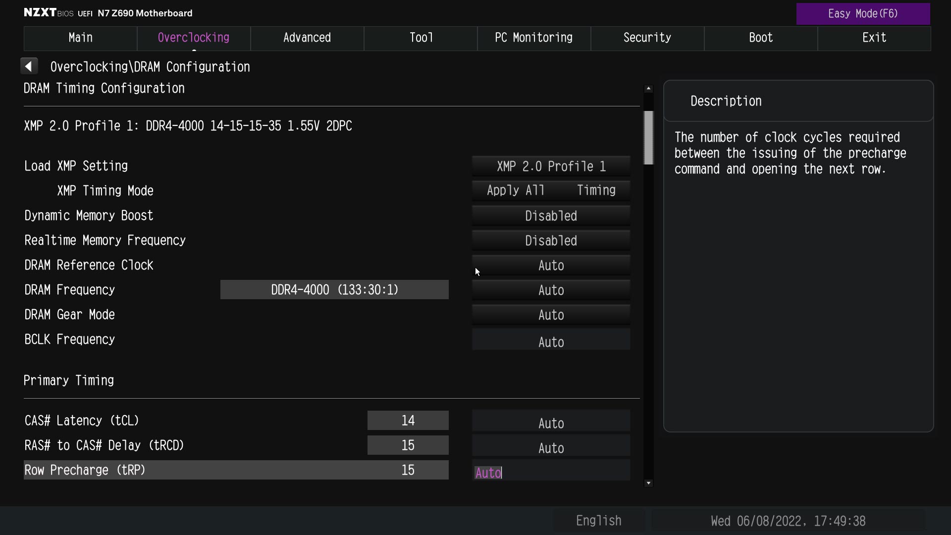

Protocole :
Avant de débuter, il est nécessaire d’avoir un ou plusieurs scores de référence avec votre processeur aux fréquences stock, c’est-à-dire, sans avoir réalisé aucune modification si ce n’est, avoir activé le profil XMP. Il est aussi très important d’avoir à portée de main une feuille qui va vous permettre de noter tous les tests que vous allez réaliser ainsi que les résultats ou échecs. Personnellement, j’ai des centaines de feuilles de mes tests sur lesquelles il m’arrive de retourner afin de savoir comment s’était comporté le processeur sur telle carte mère ou dans telle condition de tests. Ma petite bible à moi.

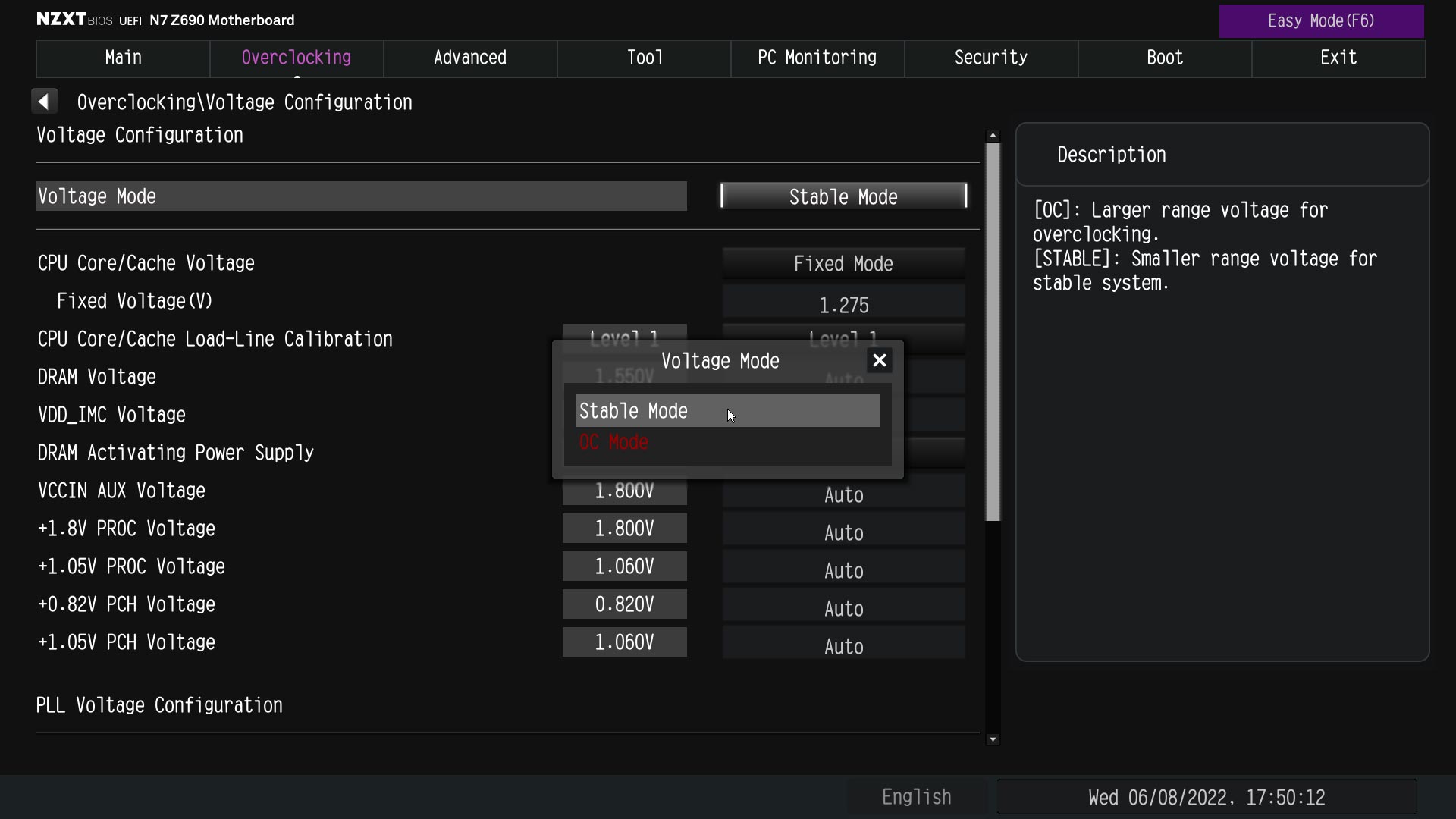

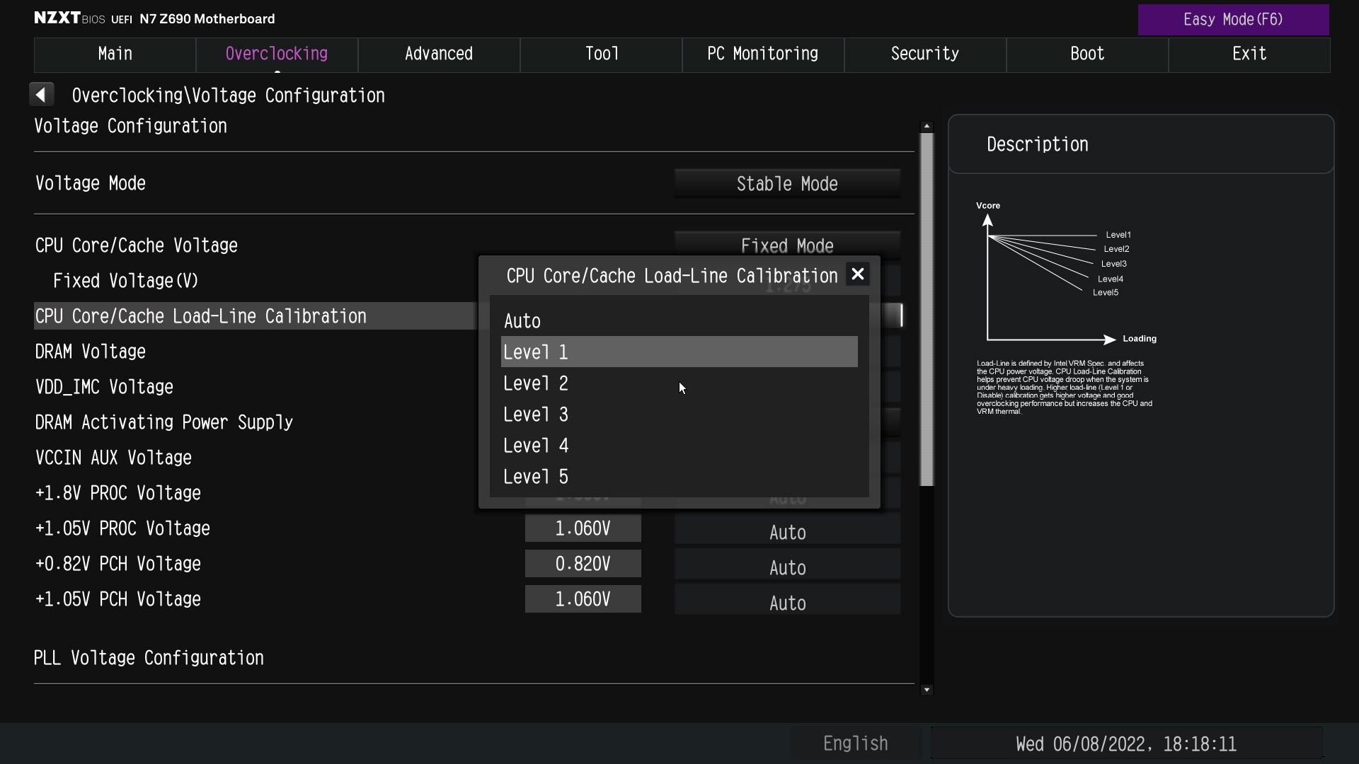

Load-Line Calibration :
Comme vous pouvez le voir sur les captures du BIOS, celui-ci peut se régler de Level 1 à Level 5. L’idée pour nous va être de conserver une tension la plus constante que ce soit au repos (IDLE) ou en charge (LOAD). Il est très important de tenir compte de cet élément lorsque vous désirez overclocker votre processeur. Direction le BIOS pour réaliser ce réglage et opter pour le Level 1 qui permet de maintenir une tension la plus constante possible lorsque le CPU est en charge. Par défaut, celle-ci est en Level 4. Maintenant pour de l’overclocking H24 et après avoir testé votre processeur, vous pouvez opter pour un Level 3 ou 4 afin de conserver un certain vdroop. Nous avons envie de dire que c’est une histoire de goût. Le fait d’opter pour un Level 1 permet de savoir exactement la tension dont à besoin le processeur pour être stable à une fréquence définie.

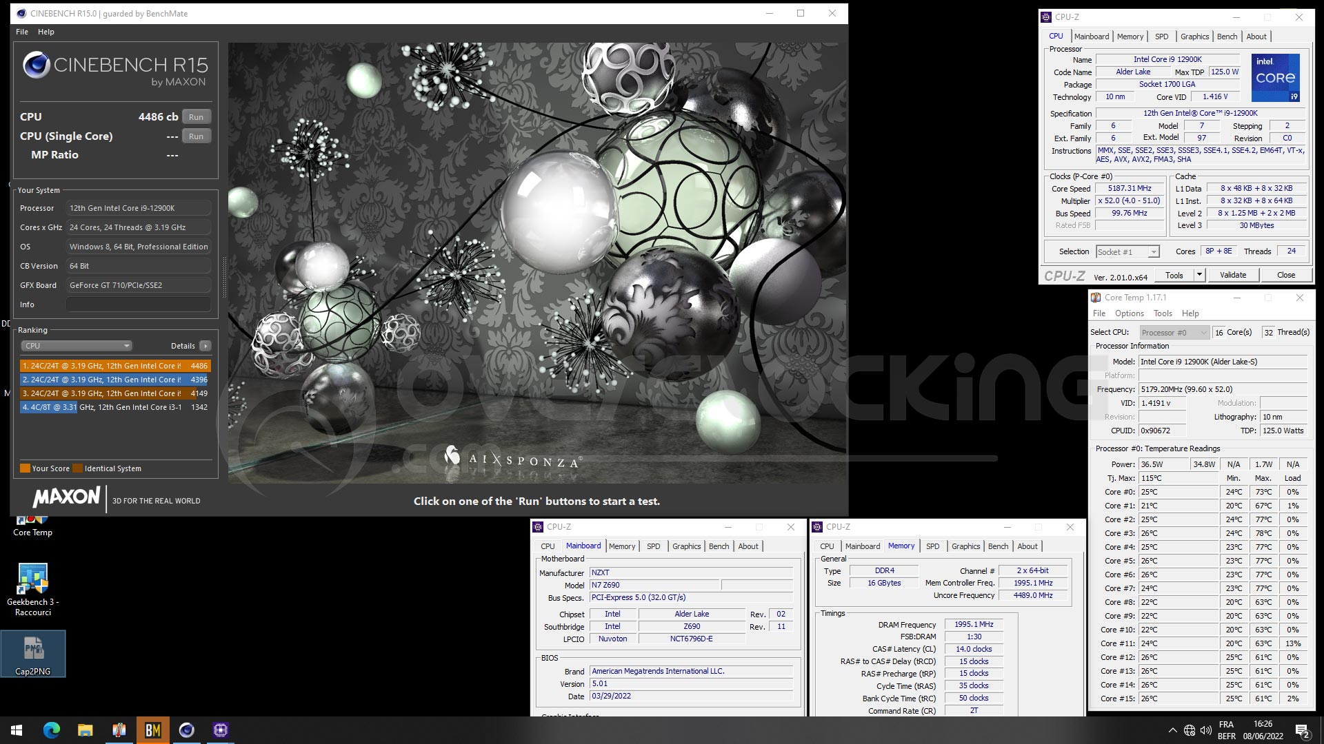

L’idée est ensuite, dans l’OS, de tester la stabilité sur plusieurs runs de Cinebench R15 multithread. Si c’est stable, j’augmente la fréquence d’un palier de 100 MHz tout en revérifiant la stabilité. Si le benchmark crashe, j’augmente la tension par palier de 0.05 volt afin de retrouver une stabilité permettant d’exécuter le benchmark. L’objectif est de se faire assez « rapidement » une idée de la fréquence max benchable.

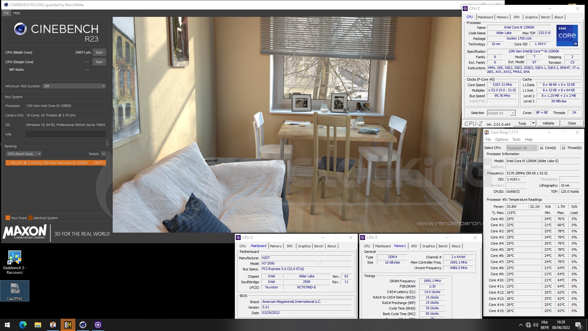

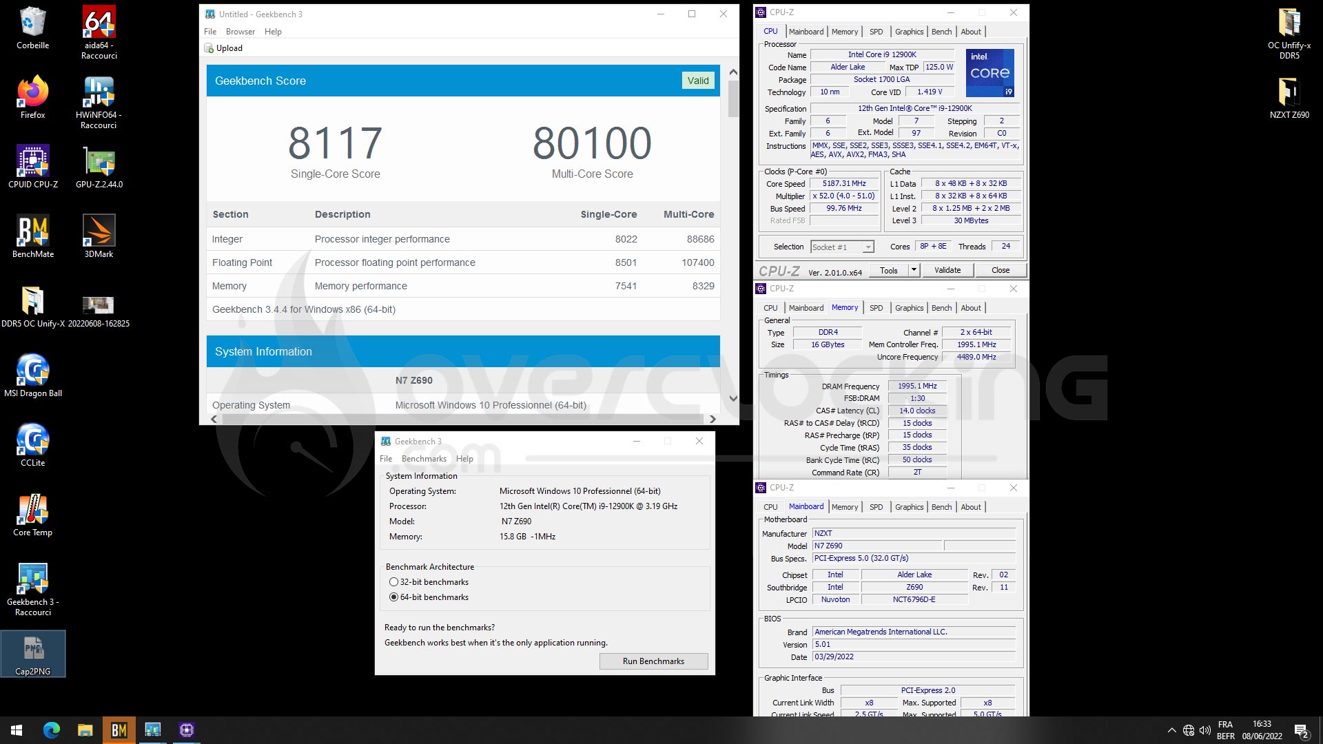

Il est aussi très important d’avoir un score de référence sous Cinebench R15 en prenant soin de noter aussi la tension (vcore), la température max lors du benchs, la consommation ainsi que bien entendu, le score obtenu. Durant le benchmark, la fenêtre de Core Temp est ouverte ce qui a une légère incidence négative sur le score. Voici nos différents résultats sans relevé de tension puisque la carte ne dispose pas de points de mesure sur son PCB.
Comme sur nos autres cartes mères, la limite se situe aux alentours de 5.2/5.3 GHz. J’ai donc au final benché ce i9-12900K en 52x – 41x – 45x (P-core – E-core – cache). Voici les captures du BIOS où nous avons encodé nos paramètres et ci-dessous les résultats obtenus.
