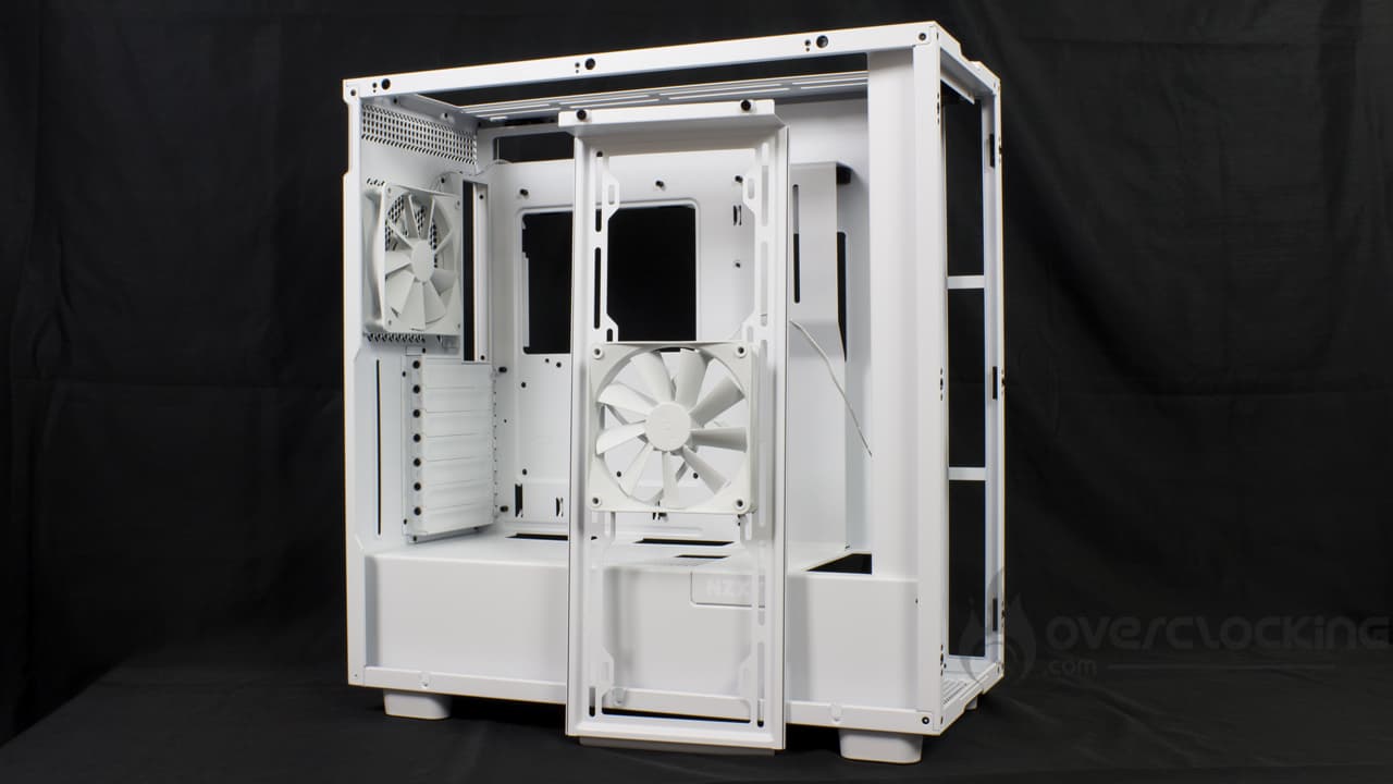

L’intérieur du H7 Flow White :
L’ouverture se fait très simplement puisque les deux panneaux latéraux sont maintenus par un système de push-pin. Pour les retirer, il suffit des les écarter, n’hésitez pas à forcer un peu, les parois latérales étant solidement maintenues !
Le châssis :

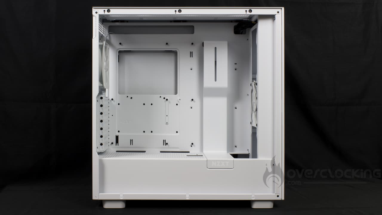

L’intérieur présente un agencement franchement classique puisque la carte mère prendra place de le haut. L’alimentation, on l’a vu, s’installera dans le bas du boîtier, dans un cache dédié. Cependant, on retrouve une compatibilité avec les cartes mères au format mini-ITX, micro-ATX, ATX et E-ATX.

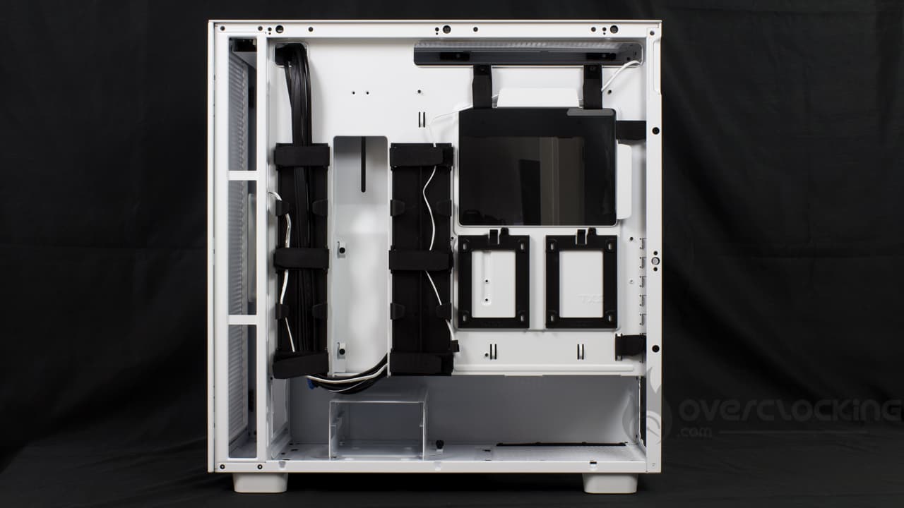

Avec ceci, on retrouvera de nombreuses ouvertures afin de passer les câbles comme bon nous semble. Déjà, sur la droite de la carte mère, nous avons un long passage masqué par une platine badgée NZXT. Dans le haut, même constant : un large passage est présent. Enfin, dans le base, deux ouvertures sont aussi de la partie au niveau du cache alimentation. D’ailleurs, le câblage promet d’être une partie de plaisir au vu des nombreuses assistances pour le guidage, mais ça, on y reviendra un peu après.

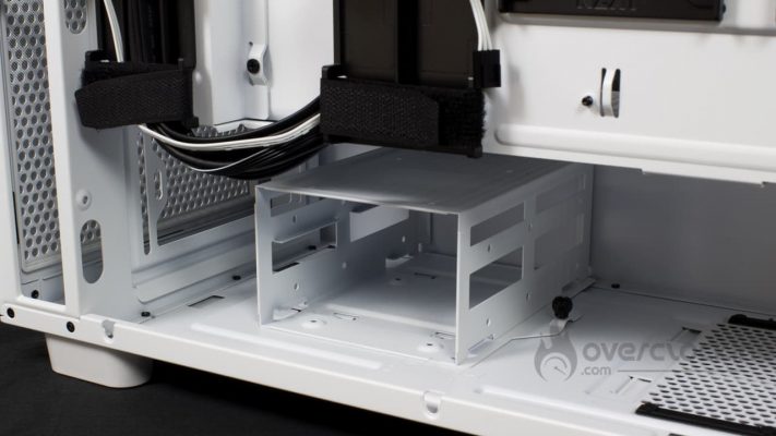

Le H7 Flow n’est pas un boîtier qui mettra particulièrement l’accent sur le stockage… Disons qu’il se place dans la moyenne des boîtiers du marché avec ses quatre emplacements de stockage.

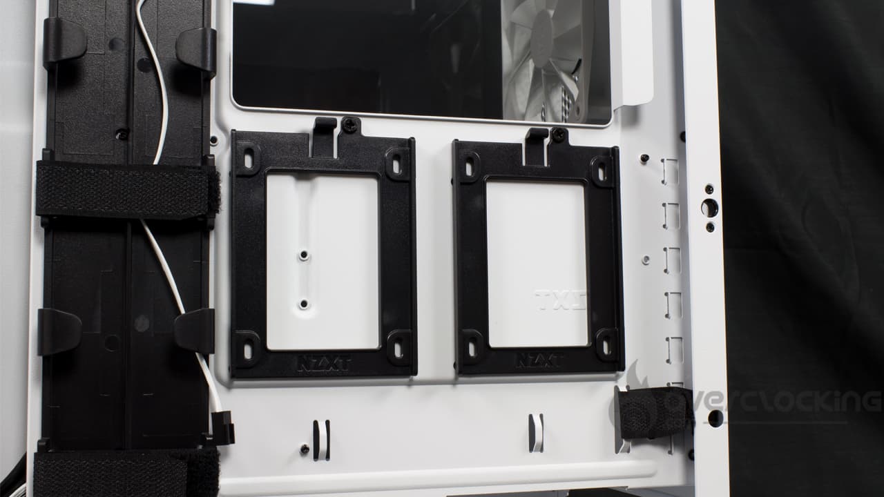

Dans les faits, nous avons le droit à la même cage HDD de deux emplacements 3,5″ présente sous le tunnel d’alimentation. Pour finir, à l’arrière, la marque nous gratifie de deux petites platines pour du SSD 2,5″. Deux autres platines sont disponibles via la partie accessoires et on pourra les placer sur le cache-alim, les perforations de ce dernier faisant office de point d’ancrage.

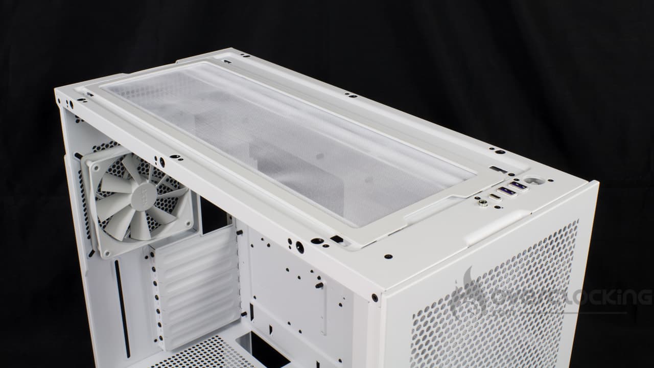

Bien sûr, il sera possible de compléter la ventilation en installant jusque trois moulins en 120/140 mm en façade. Dans le haut, nous avons la place d’en mettre trois autres en 120 mm, mais plus que deux en 140 mm. Enfin, à l’arrière, un emplacement en 120/140 mm est de la partie.
Pour le watercooling, dans le haut, NZXT assure une compatibilité avec des radiateurs de 360 mm (30 mm d’épaisseur). À l’avant, on pourra aussi opter pour du radiateur de 360 mm, mais l’épaisseur totale passe à 60 mm d’après la fiche technique de la marque.
Enfin, pour de l’aircooling aussi il y a de la place : 185 mm pour être pour précis. Vous n’aurez pas de mal à loger un gros NH-D15 de Noctua (165 mm), un Assassin III de DeepCool (165 mm) ou un R1 Ultimate signé Cryorig (168,3 mm).

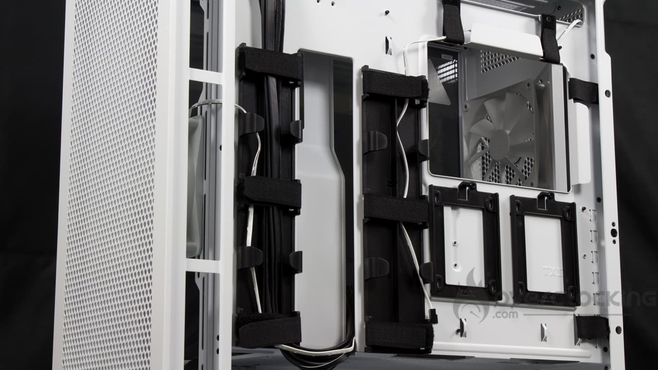

Ce nouveau H7 Flow dispose de nombreuses assistances pour le câblage, d’ailleurs, c’est une fonctionnalité que l’on retrouve sur les nouvelles production de NZXT. Ici, elles prennent la forme de deux goulottes servant à guider les câbles ou encore de bandes velcros disséminées dans des endroits stratégiques.
Autrement, nous avons affaire à un boîtier dont la filtration est intégrale. On pense à l’alimentation, mais un long filtre est présent dans le haut, mais également derrière la façade. En même temps, avec toutes les ouvertures disponibles, c’est autant d’endroit d’où peut se faufiler la poussière.

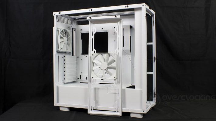

Pour finir, on retiendra la présence d’une platine frontale amovible pour le montage des ventilateurs. Elle est maintenue grâce à deux vis à tête cruciforme dans haut.
