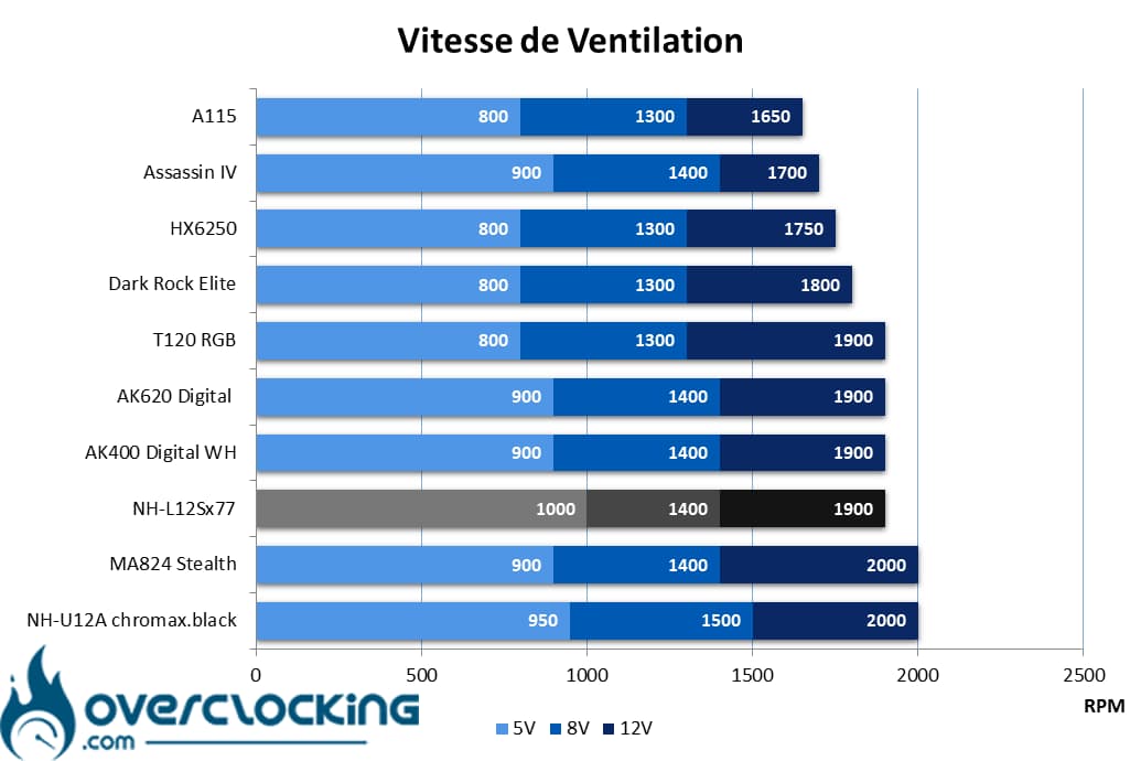

Vitesse de ventilation :
NH-L12Sx77 vitesse ventilation
Au niveau de la vitesse du ventilateur, le NF-A12x15 PWM de la marque pourra atteindre les 1900 tr/min. Même s’il est affiché à 1850 tr/min, il y a toujours une petite marge de manœuvre. Par la suite, à mi-vitesse, nous retrouvons un moulin fonctionnant à 1400 tr/min puis 1000 tr/min. Bref, un ventirad tout à fait classique dans son profil de vitesse comme on peut le voir.

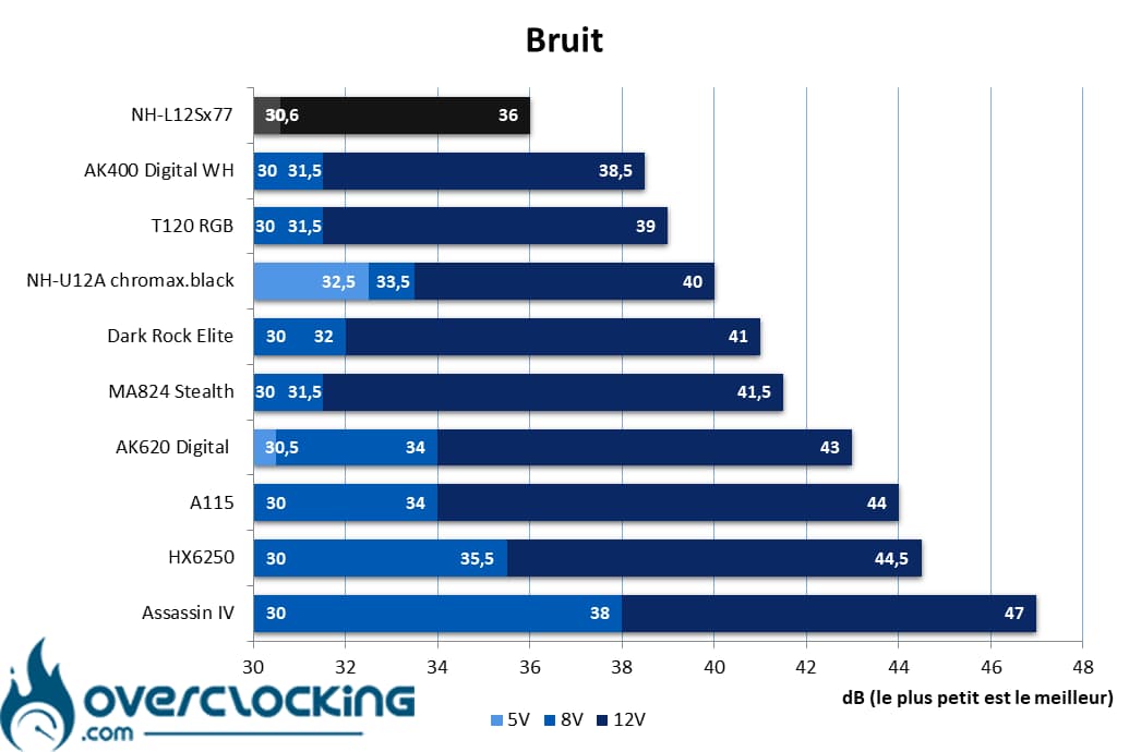

Bruit :
NH-L12Sx77 bruit
S’il propose un profil de vitesse tout à fait classique, le niveau sonore lui reste trèèèèèèès acceptable. Comme on peut le voir, à pleine vitesse, il sait se montrer particulièrement discret avec ses 36 dB. À côté de ça, l’AK400 Digital serait presque bruyant. Ici, dès que l’on régule le NF-A12x15 il sait se montrer inaudible ou presque avec ses 30,5 dB… Tandis qu’à bas régime, on ne l’entendra tout simplement pas !
