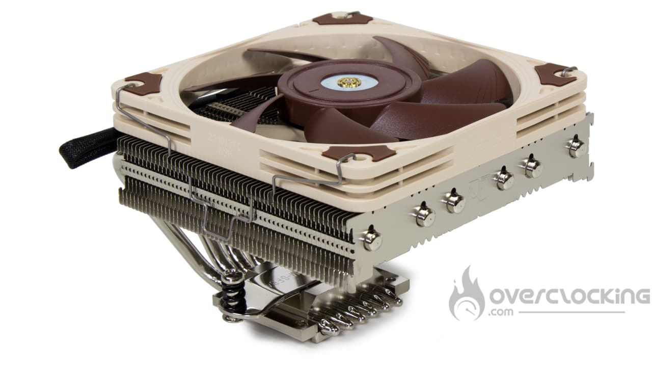

Clairement, ce qui vous poussera à opter pour ce dissipateur ce sont ses dimensions compactes. Effectivement, le NH-L12Sx77 mesure alors 128 (L) x 131 (P) x 77 (H) mm. Toutefois, la hauteur pourra être revue à la hausse suivant le positionnement du ventilateur. Avec le moulin monté sur le dessus du radiateur, la hauteur passe à 92 mm. En revanche, ceci permet également de libérer de la hauteur sous le radiateur puisque l’on passe de 44 mm à 56 mm !
Bref, c’est un dissipateur qui pourra aller sans trop de mal dans de très nombreux boîtiers, même ITX. D’autant qu’une fois installé, il ne va pas faire prendre trop de poids à votre machine avec ses 540 g sur la balance.

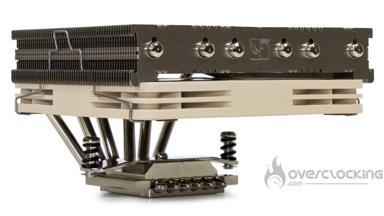

Sous le dissipateur, nous retrouvons donc sa base en cuivre nickelée. Cette dernière profite alors du même traitement que celle des autres modèles de la marque : un usinage très fin. De plus, elle affiche des dimensions généreuses puisqu’elle mesure 37 x 39 mm après mesure. Vous aurez ici de quoi couvrir intégralement l’IHS d’un processeur Intel en LGA-1700 ou AMD en AM5.
D’ailleurs de cette dernière partent un total de six caloducs en cuivre de 6 mm chacun. Concernant la finition, de nouveau, rien à reprocher puisqu’un nickelage est présent. Nous n’aurons pas de caloducs oranges un peu disgracieux comme sur certains ventirads entrée de gamme.

Le NH-L12Sx77 arbore donc un design top flow, les ailettes en aluminium sont donc montées au-dessus de la base en cuivre. Ces dernières sont assez nombreuses puisque l’on en compte 55. Pour se faire une idée de la densité, un Corsair A115, c’est 45 ailettes par pile (oui par pile car c’est un ventirad double tour). Par ailleurs, elles marquent par leur finesse puisqu’elles mesurent environ 19 mm d’épaisseur.
Quant à leur forme, par endroit elles présentent des dents de scie, une découpe spécifique visant à améliorer le flux d’air certainement.
Si vous êtes tatillons quant à la propreté de votre matériel, attention lors de la manipulation. Effectivement, les ailettes affichent un traitement mat qui les rend particulièrement sensibles aux traces de doigts.
