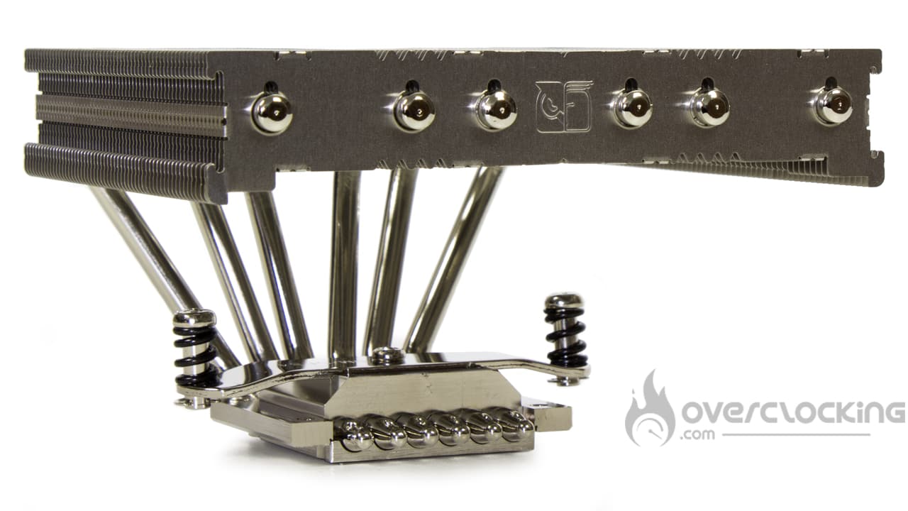

Clairement, ce qui vous poussera à opter pour ce dissipateur ce sont ses dimensions compactes. Effectivement, le NH-L12Sx77 mesure alors 128 (L) x 131 (P) x 77 (H) mm. Toutefois, la hauteur pourra être revue à la hausse suivant le positionnement du ventilateur. Avec le moulin monté sur le dessus du radiateur, la hauteur passe à 92 mm. En revanche, ceci permet également de libérer de la hauteur sous le radiateur puisque l’on passe de 44 mm à 56 mm !
Bref, c’est un dissipateur qui pourra aller sans trop de mal dans de très nombreux boîtiers, même ITX. D’autant qu’une fois installé, il ne va pas faire prendre trop de poids à votre machine avec ses 540 g sur la balance.

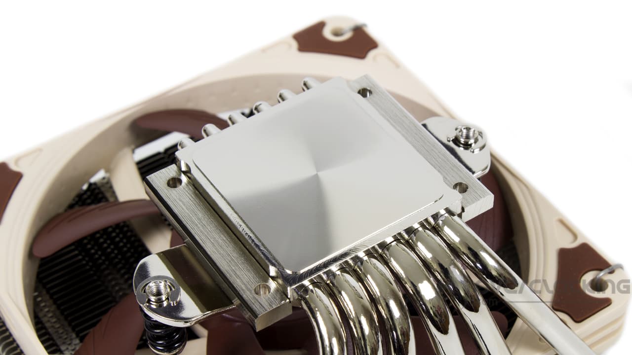

La base :
Noctua NH-L12Sx77 base
Sous le dissipateur, nous retrouvons donc sa base en cuivre nickelée. Cette dernière profite alors du même traitement que celle des autres modèles de la marque : un usinage très fin. De plus, elle affiche des dimensions généreuses puisqu’elle mesure 37 x 39 mm après mesure. Vous aurez ici de quoi couvrir intégralement l’IHS d’un processeur Intel en LGA-1700 ou AMD en AM5.
D’ailleurs de cette dernière partent un total de six caloducs en cuivre de 6 mm chacun. Concernant la finition, de nouveau, rien à reprocher puisqu’un nickelage est présent. Nous n’aurons pas de caloducs oranges un peu disgracieux comme sur certains ventirads entrée de gamme.

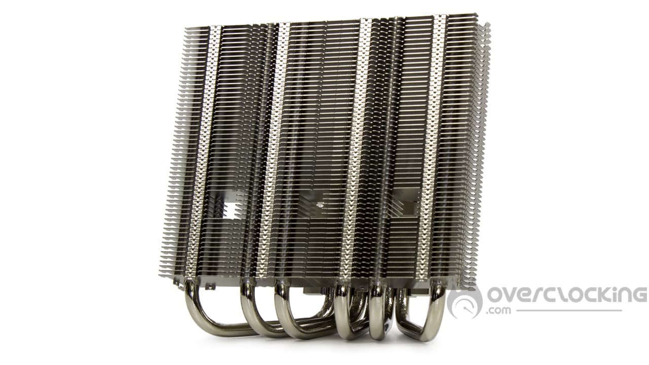

Le NH-L12Sx77 arbore donc un design top flow, les ailettes en aluminium sont donc montées au-dessus de la base en cuivre. Ces dernières sont assez nombreuses puisque l’on en compte 55. Pour se faire une idée de la densité, un Corsair A115, c’est 45 ailettes par pile (oui par pile car c’est un ventirad double tour). Par ailleurs, elles marquent par leur finesse puisqu’elles mesurent environ 19 mm d’épaisseur.
Quant à leur forme, par endroit elles présentent des dents de scie, une découpe spécifique visant à améliorer le flux d’air certainement.
Si vous êtes tatillons quant à la propreté de votre matériel, attention lors de la manipulation. Effectivement, les ailettes affichent un traitement mat qui les rend particulièrement sensibles aux traces de doigts.

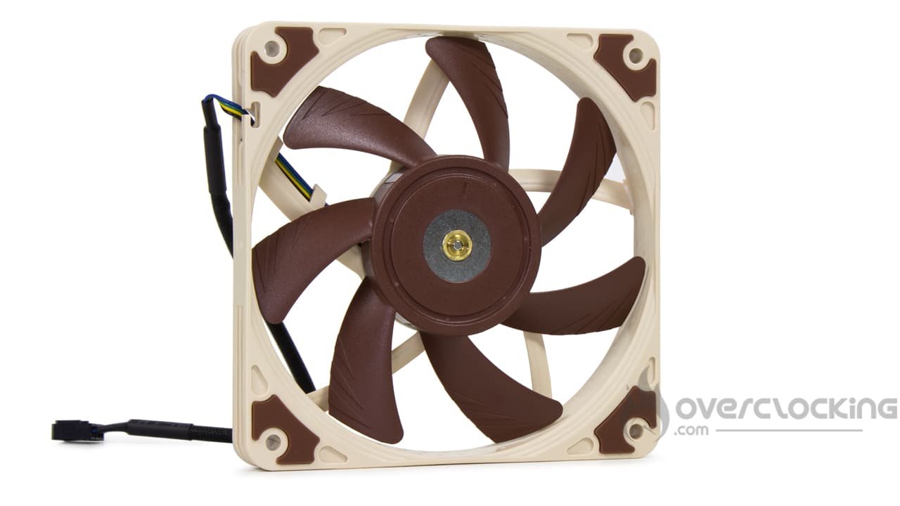

Comme dit en première page, le ventilateur proposé avec ce NH-L12Sx77 est bien connu par chez nous puisqu’il est question du NF-A12x15 PWM. Il s’agit donc d’un ventilateur slim comme on peut le voir par son cadre particulièrement fin (15 mm). Sinon, il affiche 120 mm de côté, des dimensions tout à fait standard.
Afin d’atténuer au maximum les vibrations parasites, le cadre dispose également de silentblocs en caoutchouc marron. Montés sur un cadre beige, clairement, ça fait son effet, nul doute que les détracteurs de la marque pourront s’en donner à cœur joie !
Sinon, nous remarquons que le moyen central est particulièrement imposant en plus d’être renforcé. Cependant, au vu des 15 mm d’épaisseur du ventilateur, nous comprenons, si cela peut lui éviter de se désaxer, c’est toujours ça de pris. De plus, le moteur est maintenu par cinq aubes à l’arrière.
Noctua NH-L12Sx77 ventilateurs
Pour ce qui est des caractéristiques maintenant, le ventilateur fonctionnera au maximum à 1850 tr/min. À pleine vitesse, le flux d’air généré affiche 94,2 m3/h (55,44 CFM après conversion) tandis que la pression statique atteint les 1,53 mmH2O.
Si vous avez les oreilles sensibles, vous pouvez toujours réduire la vitesse de fonctionnement de ces derniers via l’adaptateur L.N.A (Low Noise Adapter) fournit. Il réduira la vitesse de fonctionnement du moulin à 1400 tr/min, mais, en contrepartie, réduira aussi le flux d’air à 70,8 m3/h (41,67 CFM) et la pression statique tombera à 0,9 mmH2O.

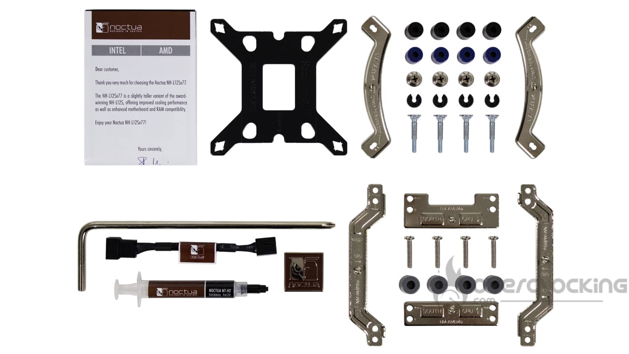

La partie accessoires qui repose dans une boîte compartimentée en carton comprend alors :
  • Une notice de montage
  • Une backplate métallique noire pour cartes mères Intel
  • Les bras de montage ainsi que la visserie pour socket Intel
  • Un tournevis
  • Un adaptateur L.N.A pour plus de silence
  • Une seringue de NT-H2
  • Un écusson Noctua
  • La visserie ainsi que les bras de montage pour socket AMD
Ce bundle est donc complet et la marque répond à tous les besoins. Pas besoin d’aller chercher votre tournevis, il est fourni. Vous souhaitez plus de silence ? Il suffit de mettre l’adaptateur L.N.A proposé. Quant à la pâte thermique, pas besoin d’en acheter ou d’en racheter en cas de démontage et de nettoyage, la seringue proposée devrait permettre plusieurs applications suivant la quantité utilisée.
