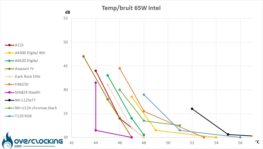

températures/bruit 35W
Très clairement, avec notre CPU ne consommant que 65W, le dissipateur de Noctua est à la peine comme on peut le voir. Il se positionne alors bien derrière ses rivaux, mais ils sont tous au format tour et disposent également de ventilateurs classiques en 25 mm d’épaisseurs.

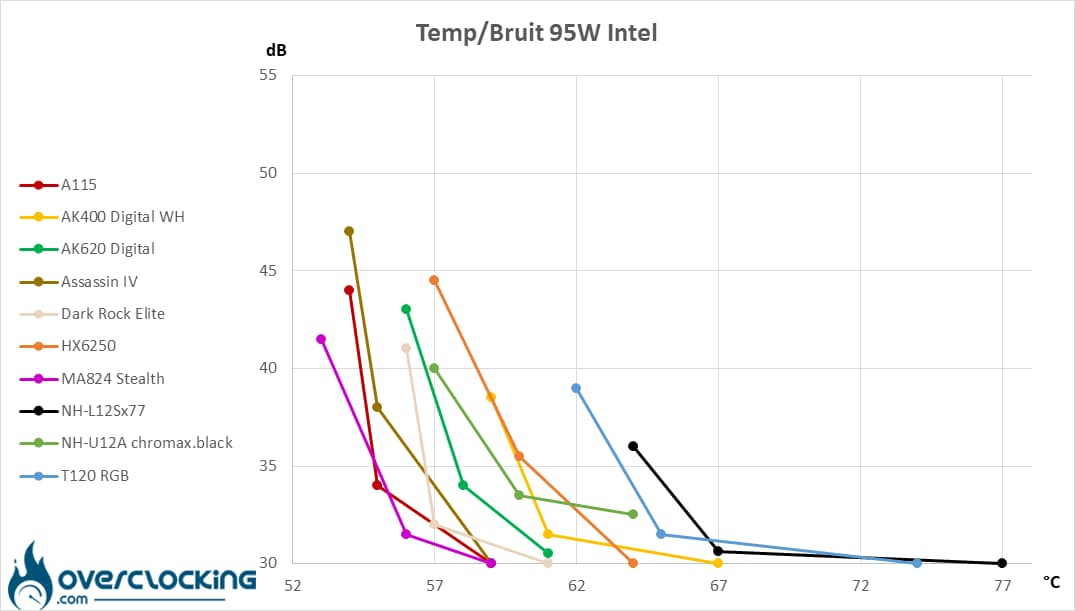

températures/bruit Core i5 13600K 95W
En 95W, si le NH-L12Sx77 revient sur le T120 RGB, il n’est quand même pas bien à l’aise à basse vitesse où la courbe s’allonge. Cela signifie que la ventilation manque clairement de punch dans ces conditions. Honnêtement, au vu du niveau sonore généré à mi-régime, autant le faire fonctionner dans ces conditions au minimum !

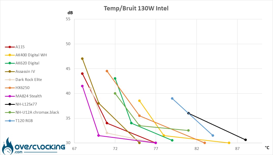

Core i5 13600K températures/bruit 130W
Enfin, à 130W, cela devient compliqué, vraiment. Si vous montez le dissipateur sur un gros CPU, autant faire fonctionner sa ventilation à fond lorsque vous le solliciterez. Ici, n’escomptez pas le faire tourner à 1000 tr/min, il ne tiendra pas la charge !
