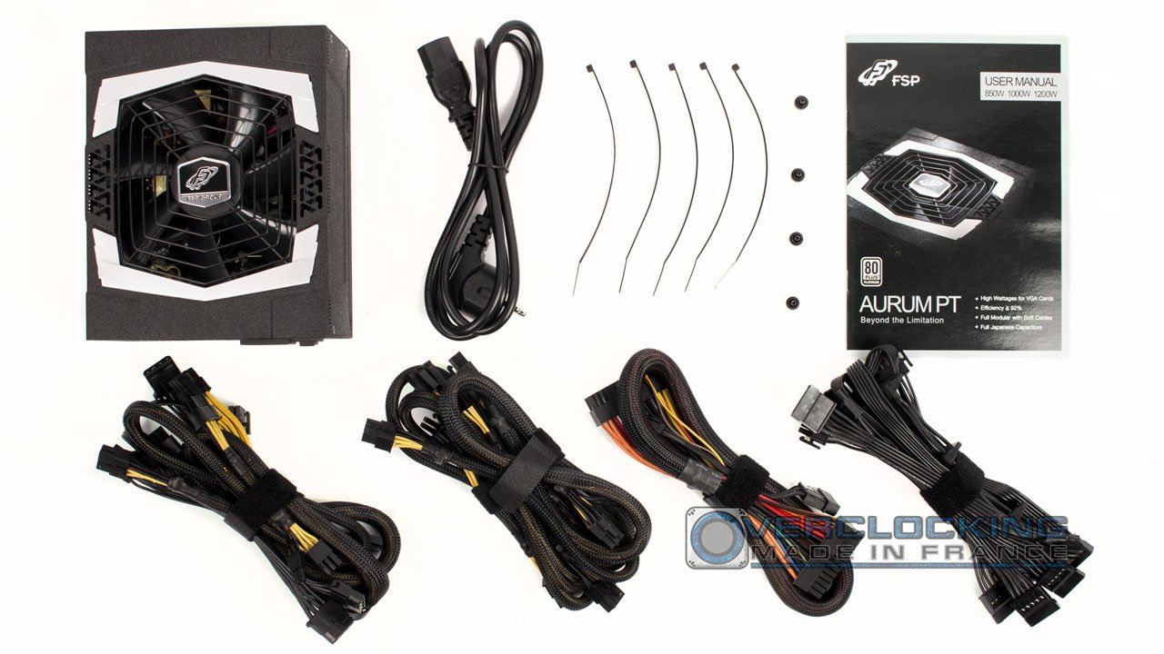

A l’ouverture de la boite, on peut voir sur le coté droit un sac contenant tous les câbles de l’alimentation. Sur le coté gauche on y trouvera, une notice d’utilisation dédiée aux trois blocs de la gamme, à savoir la Aurum PT 850 que nous testons ici mais aussi la 1000 W et 1200 W.

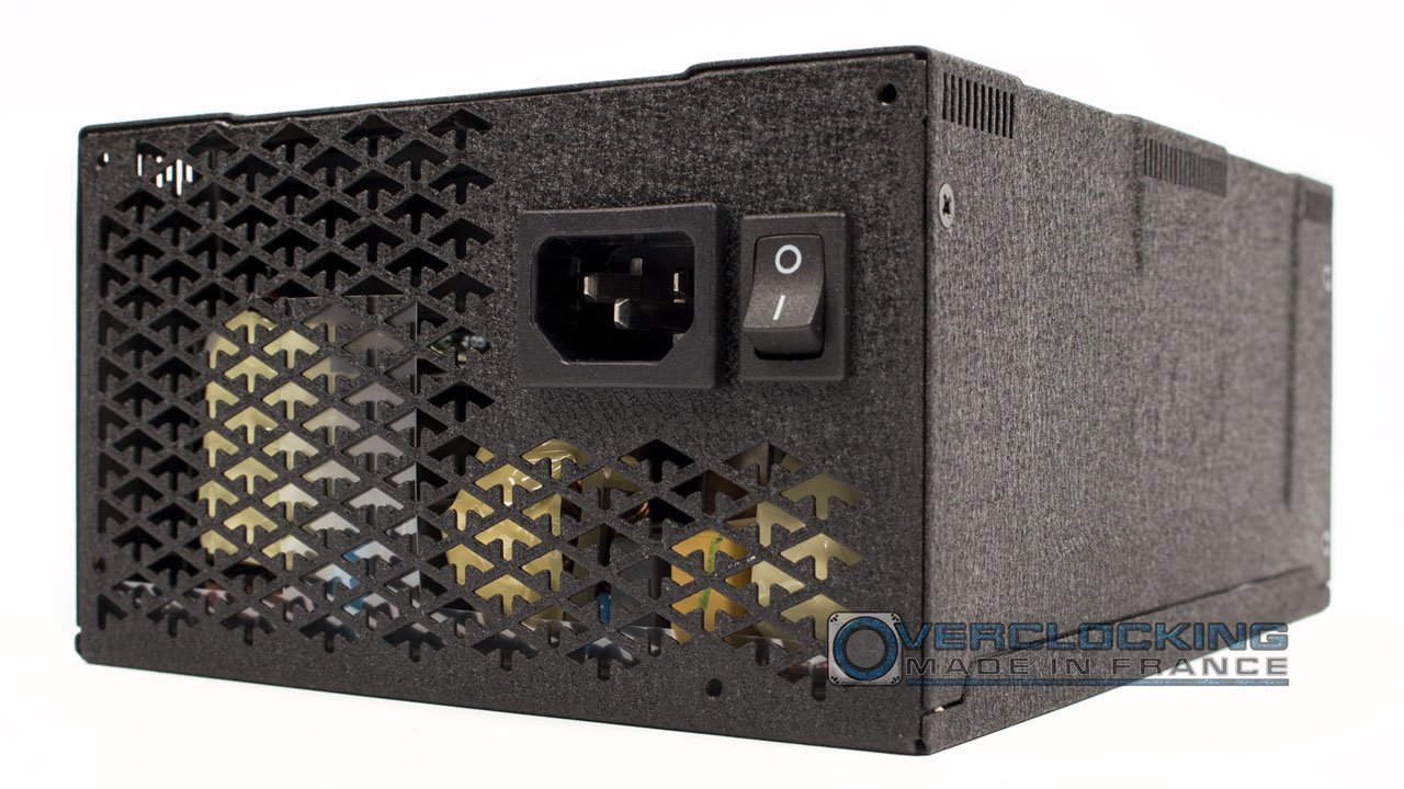

Juste en dessous se trouve le bloc qui est pincé entre deux protections épaisses en mousse. Ce bloc est identique au modèle que nous avions testé dans l’esthétisme. Le revêtement est très particulier et fait son effet. On pourrait le qualifier de type « pierre », une impression de plusieurs couches de peinture grise et noire avec une alternance de transparence, le tout sur une coque en acier.

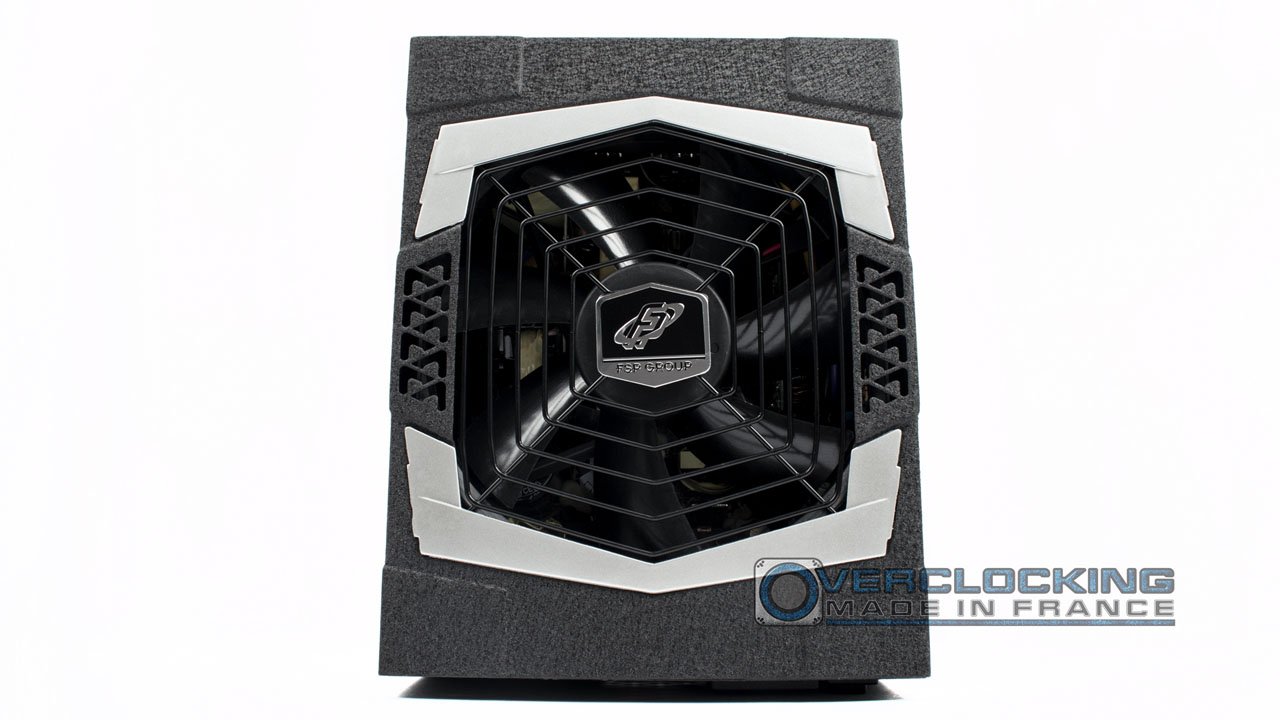

De chaque coté de l’alimentation a été frappé le logo « FSP », directement dans la masse. Deux caches en plastique gris clair enserre la grille hexagonale qui protège nos doigts de la ventilation de 135 mm. Un sticker noir et chromé de la marque est bien sûr astucieusement placé sur cette grille.
Concernant les dimensions, il s’agit d’un petit bloc de 150 mm de largeur, 190 mm de profondeur et 86 mm de hauteur pour un poids d’un peu plus de 2 kg.

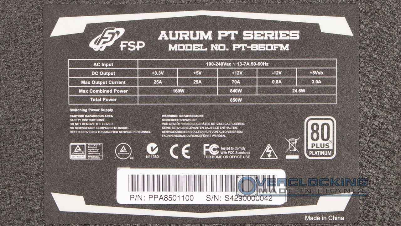

Certifié 80 PLUS Platinum, ce bloc d’alimentation a un rendement énergétique maximum de 92%, évidement sur une plage d’utilisation donnée. Nous recommandons toujours de choisir une alimentation utilisée entre 50 et 60 % de charge lorsque votre configuration est en utilisation maximale.
La Aurum PT 850 Platinum embarque un rail unique de 70 A pour la tension du 12 V, un rail de 25 A pour la tension du 3.3 V et un rail de 25 A pour la tension du 5 V. On le sait, les alimentations monorail sur le 12 V sont bien plus stables pendant les sessions d’overclocking extrême. On vous invite d’ailleurs à lire notre article sur les alimentations pour comprendre leur fonctionnement.

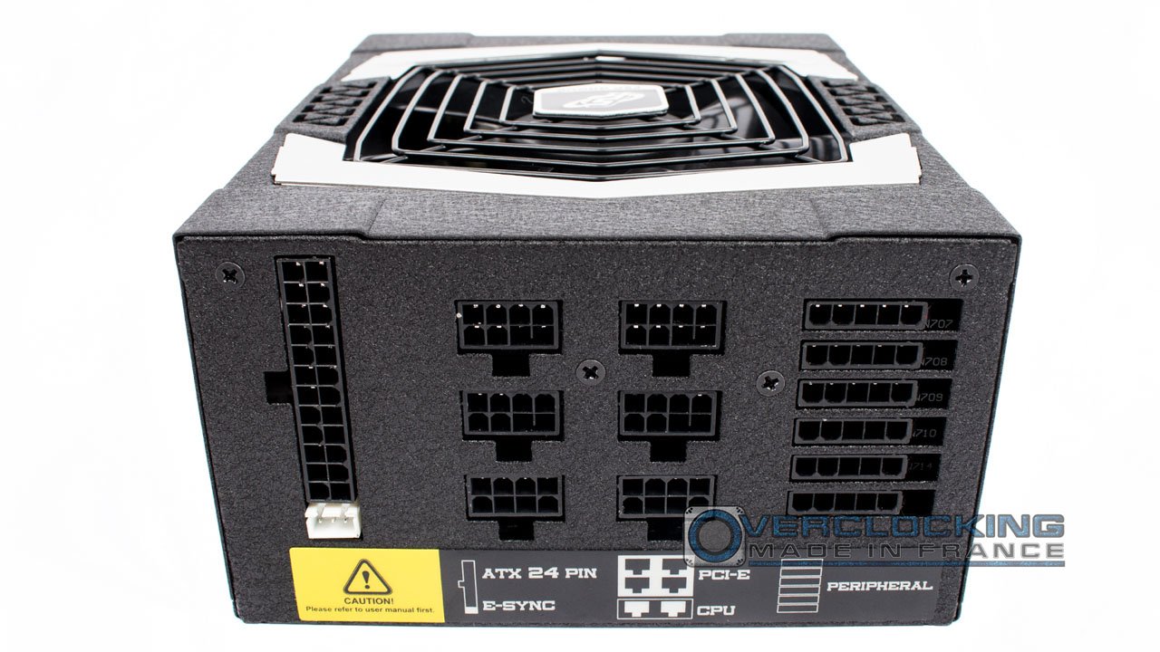

La FSP Aurum PT 850 est complétement modulaire et c’est très appréciable pour, à la fois faciliter l’installation dans le boitier et permettre d’optimiser le management pour  le flux d’air. On retrouvera les câbles suivant dans le boitier :

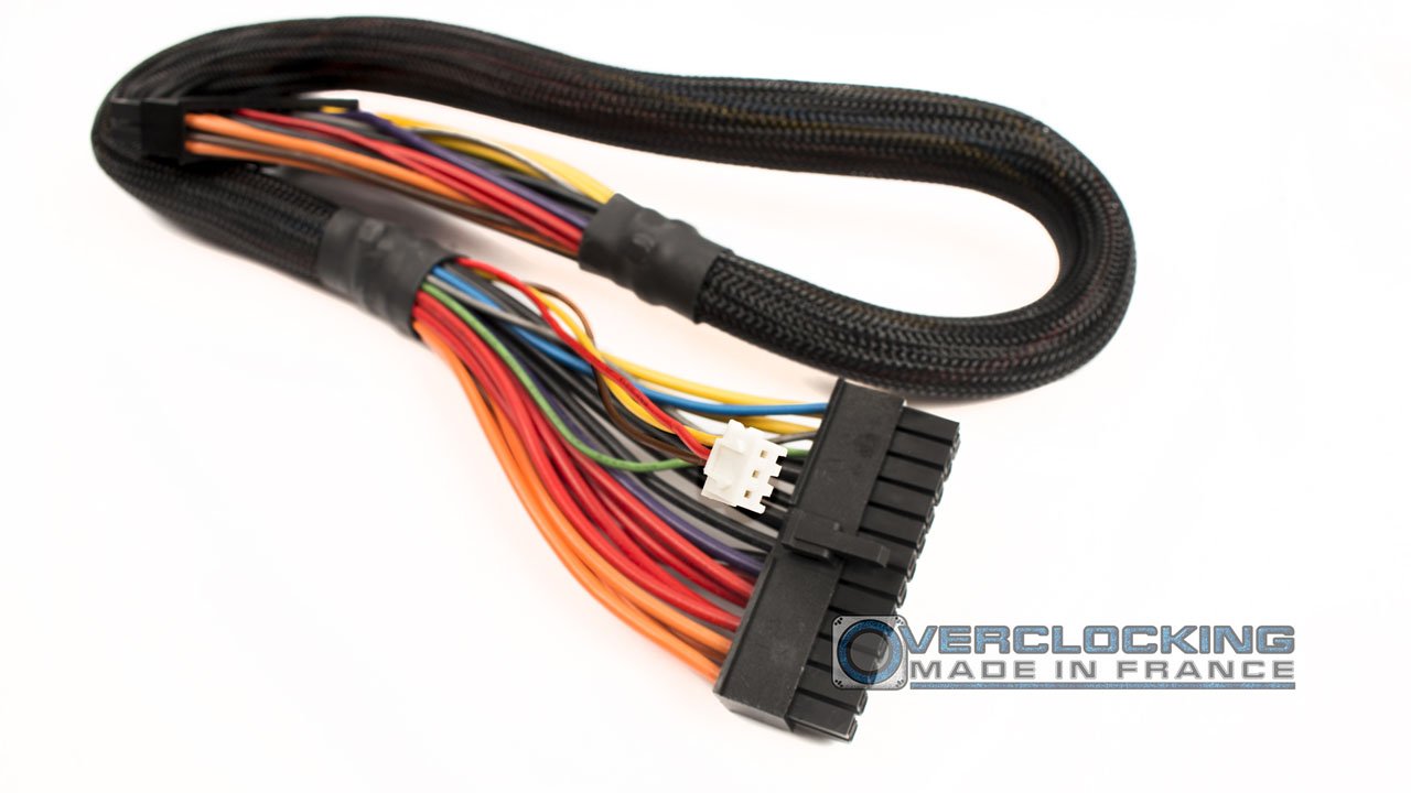

– un câble tressé avec un connecteur ATX 24 broches (60 cm)
– un câble plat avec un connecteur MOLEX vers un connecteur Floppy (13 cm)
– 1 câble tressé avec un connecteur CPU 2×4 broches (74 cm)
– 1 câble tressé avec un connecteur CPU 8 broches (74 cm)
– 4 câbles tressés avec un connecteur PCI-E 6+2 Broches ( 53 cm) + un connecteur PCI-E 6+2 Broche (13 cm)
– 2 câbles plats avec un connecteur MOLEX (60 cm) + un connecteur MOLEX (20 cm + un connecteur MOLEX (20 cm)
– 3 câbles plats avec un connecteur SATA (60 cm) + un connecteur SATA (19 cm) + un connecteur SATA (19 cm)
– 1 câbles plats avec un connecteur SATA (60 cm) + un connecteur SATA ( 5 cm) + un connecteur SATA (5 cm) + un connecteur SATA (5 cm).

Un câble secteur de 1m50 est évidement fourni mais on retrouvera aussi 5 serre-câbles et 4 vis pour fixer le bloc au boitier.
