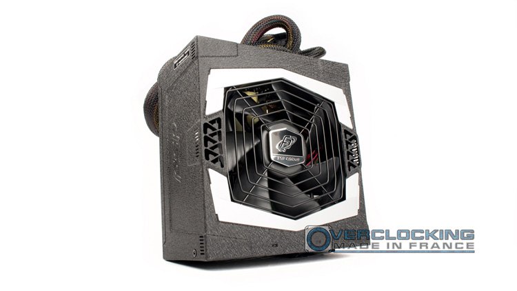

Avant de parler des câbles, parlons du bloc en lui-même. Le revêtement est très particulier et fait son effet. On pourrait le qualifier de type « pierre », une impression de plusieurs couches de peinture grise et noire avec une alternance de transparence, le tout sur une coque en acier. De chaque coté de l’alimentation a été frappé le logo « FSP », directement dans la masse.  Deux caches en plastique gris clair enserre la grille hexagonale qui protège nos doigts de la ventilation de 120 mm. Un sticker noir et chromé de la marque est bien sûr astucieusement placé sur cette grille. Concernant les dimensions, il s’agit d’un petit bloc de 150 mm de largeur, 160 mm de profondeur et 85 mm de hauteur pour environ 1,8 kg.

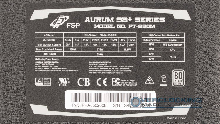

Certifié 80 PLUS Platinum, ce bloc d’alimentation a un rendement énergétique maximum de 92%, évidement sur une plage d’utilisation donnée. Nous recommandons toujours de choisir une alimentation utilisée entre 50 et 60 % de charge lorsque votre configuration est en utilisation maximale.
FSP-Aurum-650w-platinum-5
La Aurum 92+ 650 W Platinum embarque quatre rails de 18 A pour la tension du 12 V, un rail de 20 A pour la tension du 3.3 V et un rail de 18 A pour la tension du 5 V. On le sait par expérience, les alimentations monorail sur le 12 V sont bien plus stable pendant les sessions d’overclocking extrême. Pour un utilisateur lambda, il sera préférable d’installer un bloc multi-rails, du simple fait que la charge est partagée sur les différents rails et donc fatigue beaucoup moins les composants.

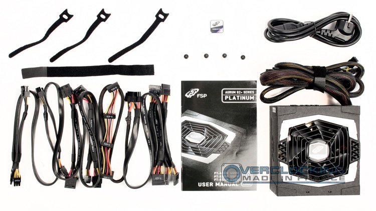

La Aurum 92+ 650 W Platinum n’est pas complètement modulaire, on l’a déjà évoqué mais quels autres câbles sont fournis ?
Non modulable :
– un câble tressé avec un connecteur ATX 24 broches (55 cm)
– un câble tressé avec un connecteur pour CPU 2 x 4 broches  (65 cm)
– un câble tressé avec un connecteurs PCI-E double 6+2 broches (56 cm)
 Modulable :
– un câble plat avec un connecteur PCI-E double 6+2 broches (50 cm)
– un câble plat avec un connecteur 5 x SATA (55 cm avec un SATA tout les 1,5 cm)
– un câble tressé avec un connecteur 4 x SATA (55 cm avec un SATA tout les 0,5 cm)
– un câble plat avec un connecteur  2 x MOLEX (55 cm et 1,5 cm de plus pour le second molex)
– un câble plat avec un connecteur  2 x MOLEX  et un Floppy (55 cm et 1,5 cm de plus pour le seconds molex  et en plus 1,5 cm pour le floppy)
FSP-Aurum-650w-platinum-2Les câbles plats ne sont pas comme le fera la concurrence (exemple ici), mais le gainage ressemble plus à un gros morceau de réglisse, beaucoup moins large que d’habitude. Ce gainage semble suffisamment épais pour protéger ce qu’il contient mais il reste assez souple pour faciliter l’installation dans le boitier. On retrouve en plus dans ce bundle, un câble secteur, quatre vis pour fixer le bloc, un sticker de la marque, trois velcros pour le management et enfin une notice d’installation rapide.
