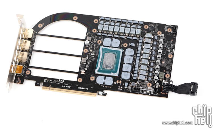

Pour le coup, non, la Aorus RTX 5080 Infinity (annoncée ici) n’exploite pas un PCB de carte Founders Edition. Oui, elle se base sur le même principe avec un système de refroidissement flow through et un flux d’air traversant littéralement la carte. Mais le PCB est pour le moins original puisqu’il s’agit d’une pièce unique avec une forme alambiquée et un connecteur d’alimentation déporté !
Aorus RTX 5080 Infinity : un PCB unique en son genre !
Une grosse partie ajourée !
Gigabyte Aorus RTX 5080 Infinity
Avec cette carte, nous avons affaire au PCB le plus étrange que nous ayons vu. En effet, plutôt que d’opter pour une conception en trois parties, comme sur la RTX 5090 Founders Edition, Gigabyte opte pour un circuit en une seule pièce. Afin de laisser l’air passer par l’avant de la carte, nous retrouvons une large ouverture avec de fines bandes de circuit passant au milieu. Ces dernières ne jouent pas qu’un rôle structurel puisque des pistes les parcourent. Même chose pour le connecteur PCIe, qui reste présent sur le même circuit, tandis que le GPU, la mémoire et les étages d’alimentation sont regroupés vers la droite : tout est concentré au même endroit.
Le connecteur d’alimentation est déporté du PCB et adopte une conception similaire à ce que nous retrouvons sur les cartes workstation. Vulgairement, le 12V-2×6 pendouille au bout de quelques câbles, mais rassurez-vous, il est solidement fixé au carénage de la carte et ne bougera donc pas.

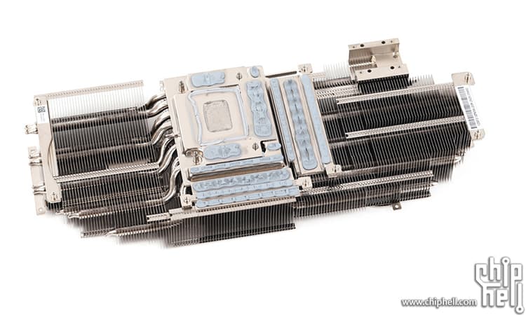

Le système de refroidissement reste conséquent puisqu’il dispose d’un large réseau d’ailettes en aluminium traversé par de nombreux caloducs. On en compte près d’une dizaine, lesquels convergent vers une chambre à vapeur qui entrera en contact avec le GPU et la mémoire. Afin d’assurer le transfert thermique entre le GPU et le dissipateur, nous retrouvons une pâte thermique composite tandis que du gel thermique est appliqué ailleurs.
