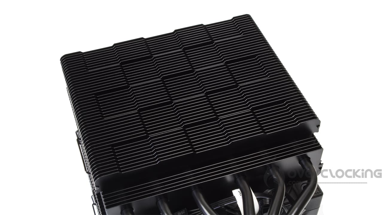

Concernant le radiateur, il y a des choses à dire. La première chose que l’on remarque est en lien avec la découpe en gaufrier que proposent les ailettes. De plus, on remarque que les cinq premières ailettes en partant de la base sont également raccourci. Le but étant de maximiser la compatibilité avec la RAM et les dissipateur VRM positionnés derrière le ventirad.

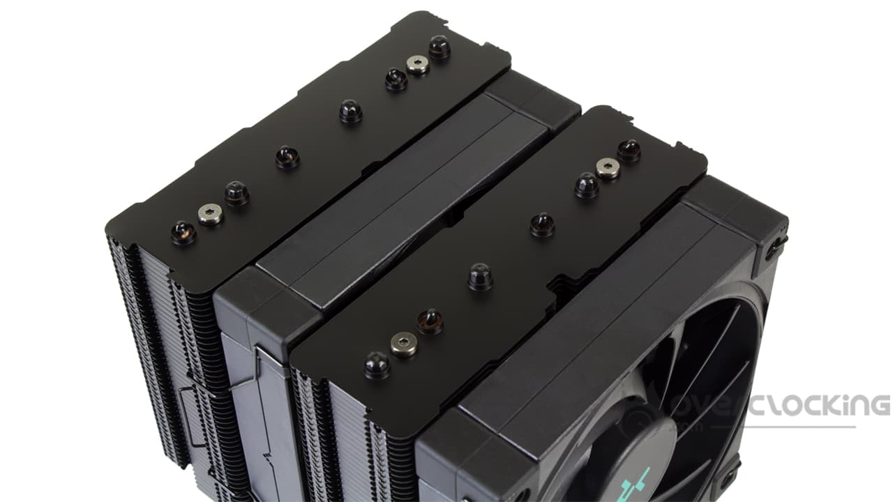

Sinon, la partie supérieure comportant l’afficheur digital est amovible et laissera visibles les caloducs ainsi que les ventilateurs. Il est important qu’elle puisse être retirée pour le montage, afin d’avoir accès aux vis de la languette de serrage.
Autrement, on remarque la structure typique d’un ventirad double tour avec le double empilement d’ailettes en aluminium.
