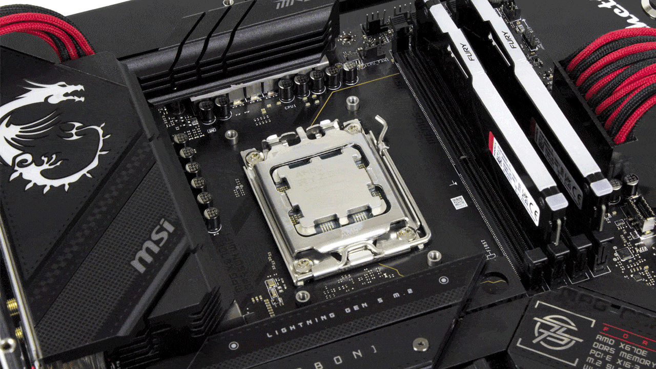

Pour la partie installation, il faudra conserver sa backplate AMD, le constructeur n’en fournissant pas. Si vous ne l’avez plus, un petit tour sur eBay devrait permettre d’en retrouver une facilement.
Le montage du AK620 Digital:
Le montage du dissipateur se fait donc simplement et la préparation de la carte mère peut même se faire sans outil. Les entretoises ainsi que les écrous peuvent facilement être manipulés à la main.

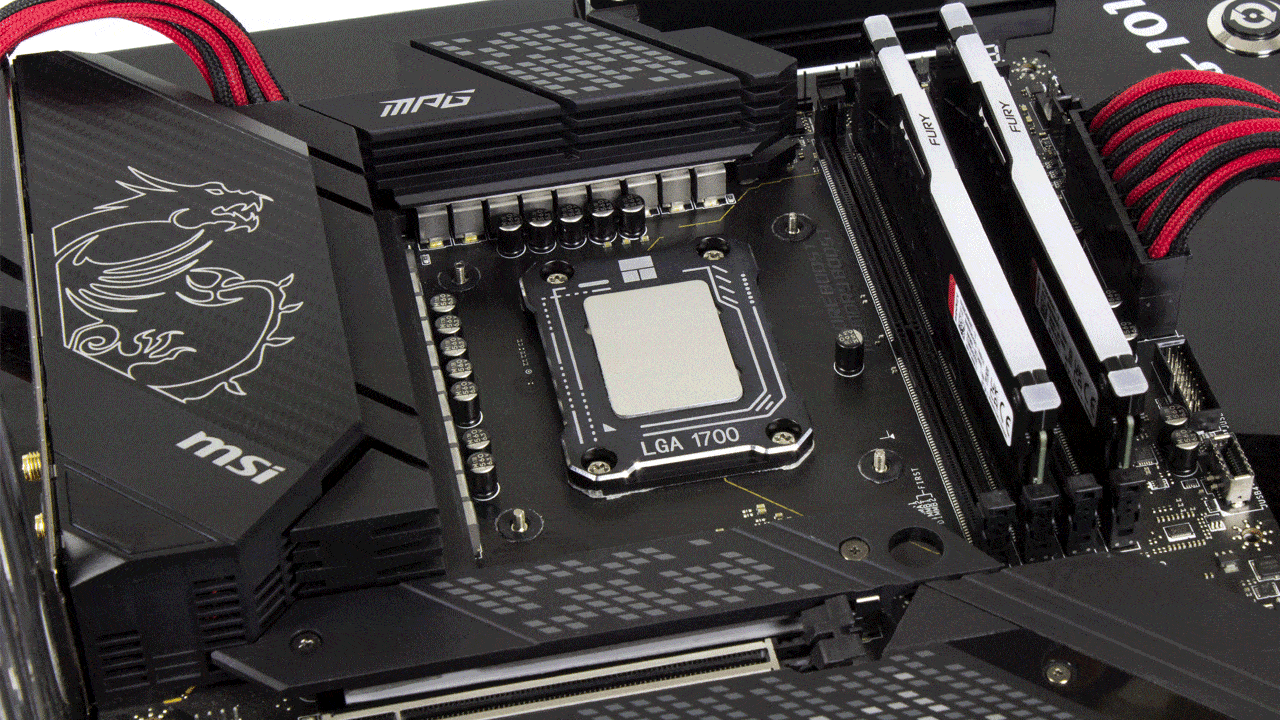

Dans tous les cas, on commencera par retirer les bras de montages d’origine de la carte mère sur socket AMD. Côté Intel, il faudra déposer la backplate au dos de la carte mère. Une fois cette première étape achevée, on viendra visser des entretoises aux quatre coins du socket. Ensuite, viennent se positionner les bras de montage du dissipateur que l’on vient ensuite visser à l’aide d’écrous.
DeepCool AK620 Digital montage

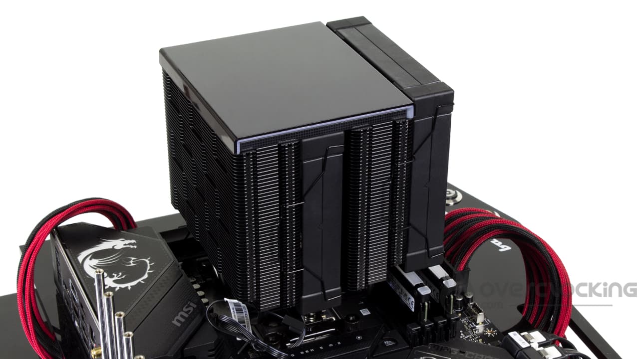

On peut maintenant positionner l’AK620 Digital sur le dessus du processeur après avoir déposer une petite quantité de pâte thermique. Par ailleurs, le vissage nécessitera de retirer le capot supérieur ainsi que le ventilateur intermédiaire afin de libérer la languette de fixation. D’ailleurs on remarque que le tournevis fourni permet de se faufiler sans difficulté entre les deux tours de refroidissement.
Une fois monté, l’AK620 Digital recouvrira les quatre slots mémoire sur nos cartes mères Carbon de chez MSI. Cependant, il laisse un dégagement suffisant pour que l’on puisse y monter des barrettes de RAM hautes de 42,3 mm. Il nous reste même quelques millimètres supplémentaires de libre, mais guère plus, n’allez pas y mettre de la HyperX Predator, ça n’ira pas 😉
