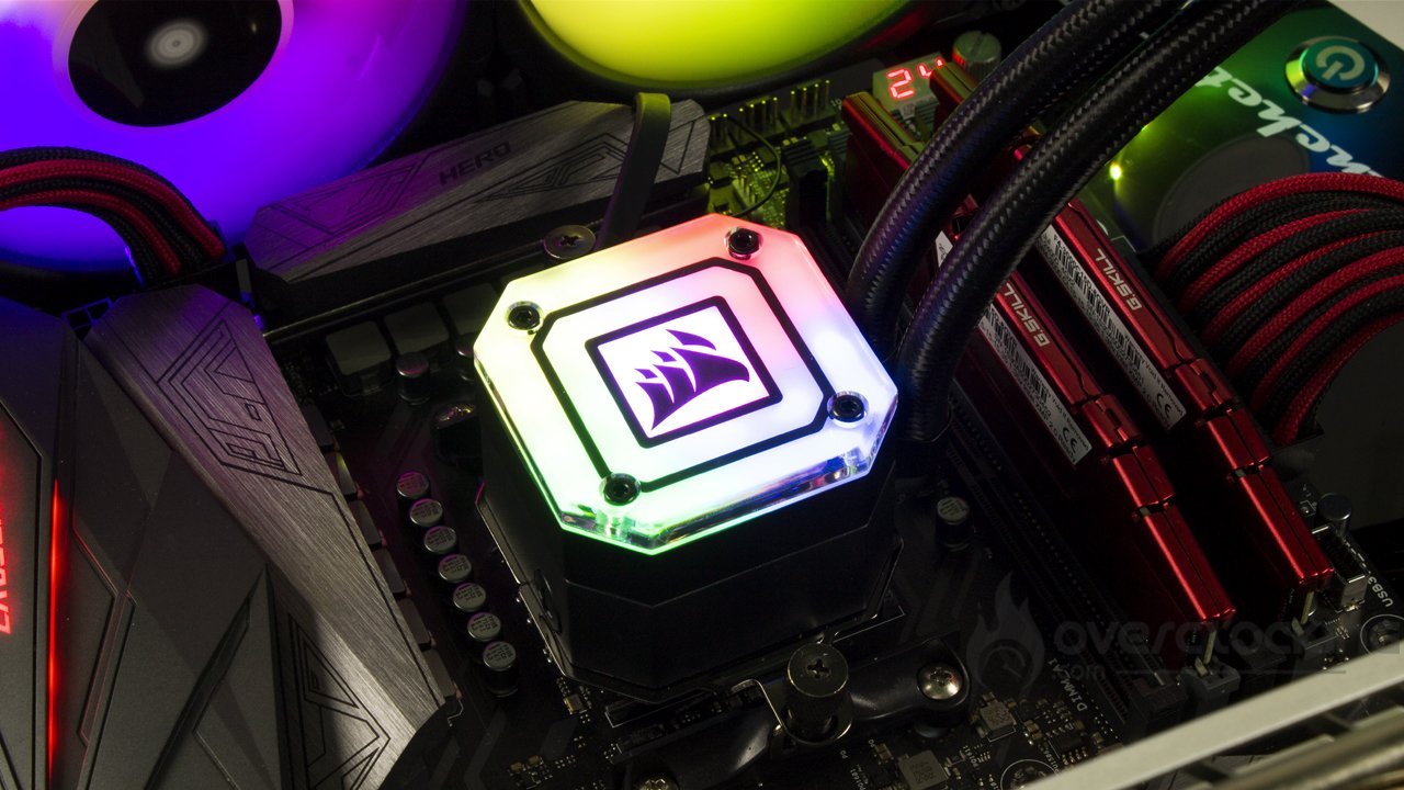

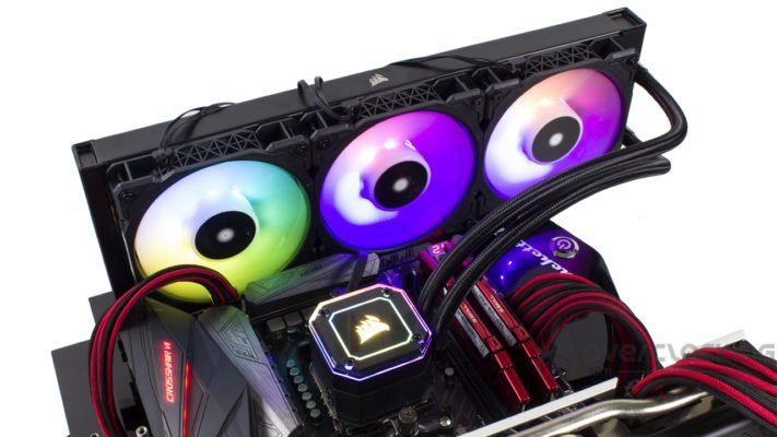

El famoso RGB :
Afin de profiter du RGB, il faudra câbler le contrôleur Commander Core. Rien de bien compliqué ici, on branche la pompe sur son port dédié, les ventilateurs sur les leurs et on alimente l’ensemble avec une prise SATA. Quoi qu’il en soit, vous ne pourrez pas vous tromper.
Tout est branché, on allume et on profite. Clairement, avec son H150i Elite Capellix, Corsair propose un éclairage vraiment qualitatif et les ventilateurs lumineux, c’est ce qu’il manquait à ce modèle en 360 mm. De plus, face à la série « RGB Platinum », nous n’avons pas ces zones d’ombre entre deux diodes au niveau des ventilateurs. Il faut dire que passer de quatre LED RGB à huit, ça permet une meilleure uniformité des couleurs.
Avec le couvercle de pompe transparent, l’éclairage est encore plus présent sur cette zone. Après, chacun se fera son avis, mais de notre côté, nous trouvons que ça fait « trop ». À voir peut-être avec une configuration dont les composants sont majoritairement blancs.
