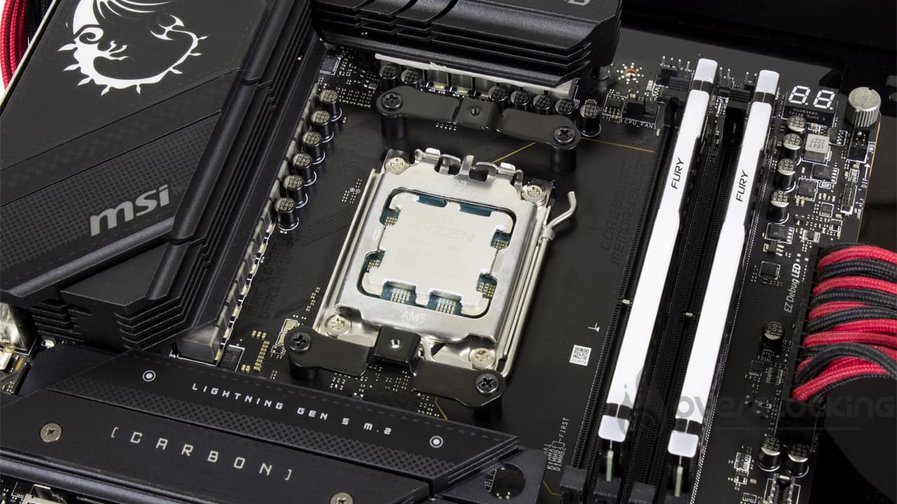

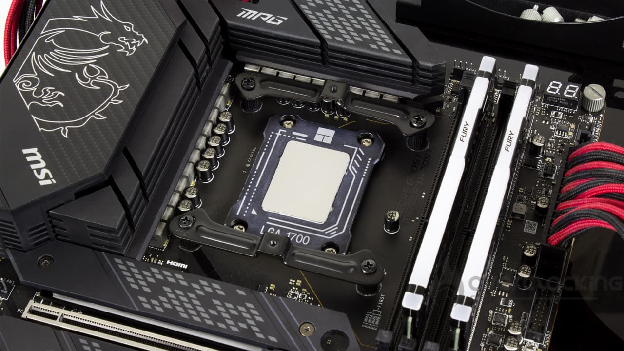

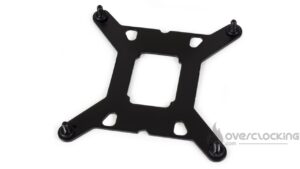

be quiet! Pure Loop 2 280 montage - Dark Rock Pro 5 - Dark Rock EliteLa première chose à faire dans le cas d’une carte mère Intel, ça sera de préparer la backplate. Pour cela, il faudra enfiler des vis au quatre coin de cette dernière, qui seront maintenues à l’aide de rondelle de caoutchouc. Côté AMD, il faudra simplement démonter les bras de montage d’origine de la carte avant de passer à la suite.
La suite des opérations consistera à monter les bras de montage autour du socket de la carte mère. Pour cela, il faudra installer des entretoises aux quatre coins du socket. Sur plateforme Intel, elles viendront se visser sur la backplate tandis qu’il faudra simplement déposer celles en plastique côté AMD. Ensuite, on procèdera au vissage des bras de fixation des ventirads. Dans tous les cas, le précédé est exactement le même que pour le Pure Loop 2 280 de la marque.

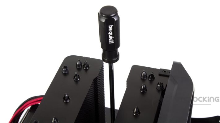

Nous enchaînons par le montage du ventirad sur le processeur. Ainsi, après avoir appliqué de la pâte thermique sur le CPU, il faudra visser le ventirad sur son système de fixation. Avant cela, il faudra retirer le ventilateur central pour avoir accès aux vis de la base. À noter que si le dissipateur n’est pas suffisamment vissé, le ventilateur central ne pourra pas reprendre sa place.

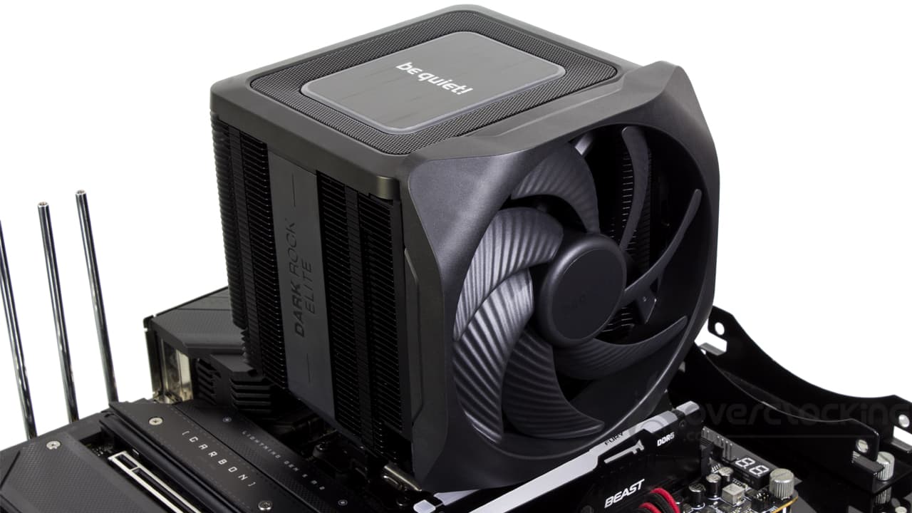

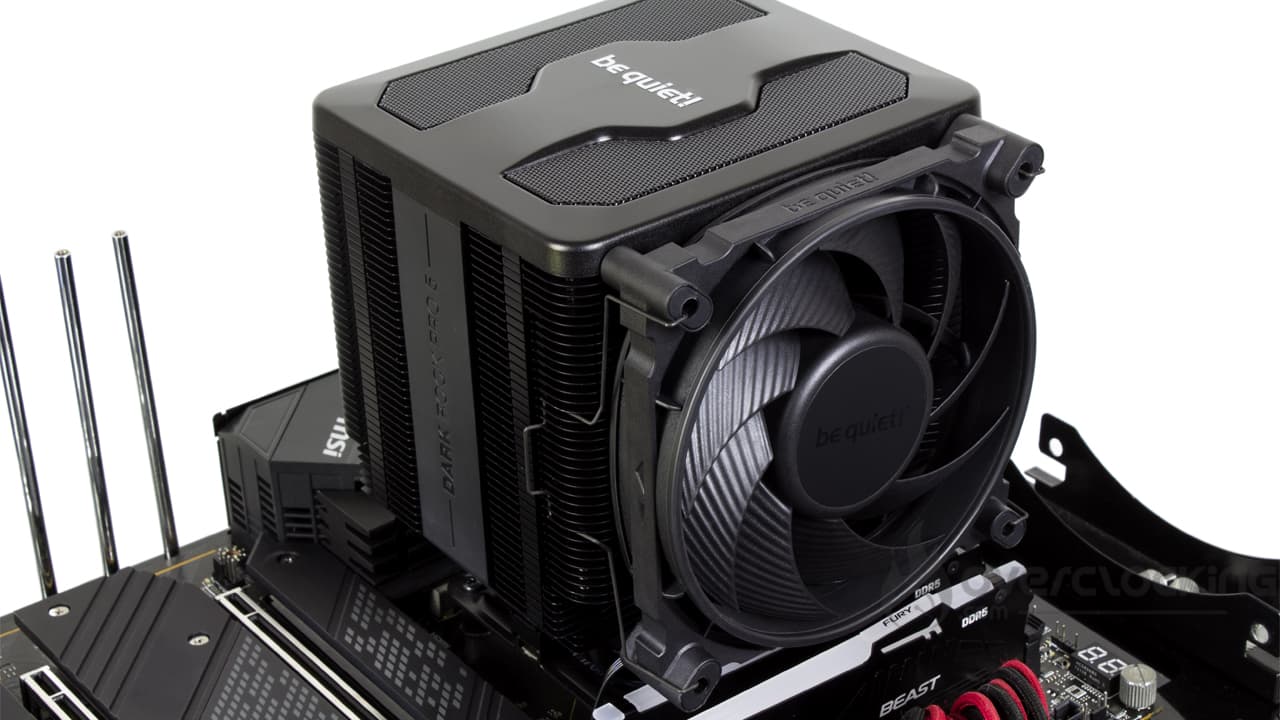

Une fois installé, nous avons dû légèrement remonter le ventilateur avant du Dark Rock Elite, celui venant buter sur la mémoire. Quand au Dark Rock Pro 5, son ventilateur de 120 mm n’oppose aucune résistance, nous l’avons donc laissé tel quel. Mais en cas de problème, il faudra simplement le relever via ses griffes en acier.
