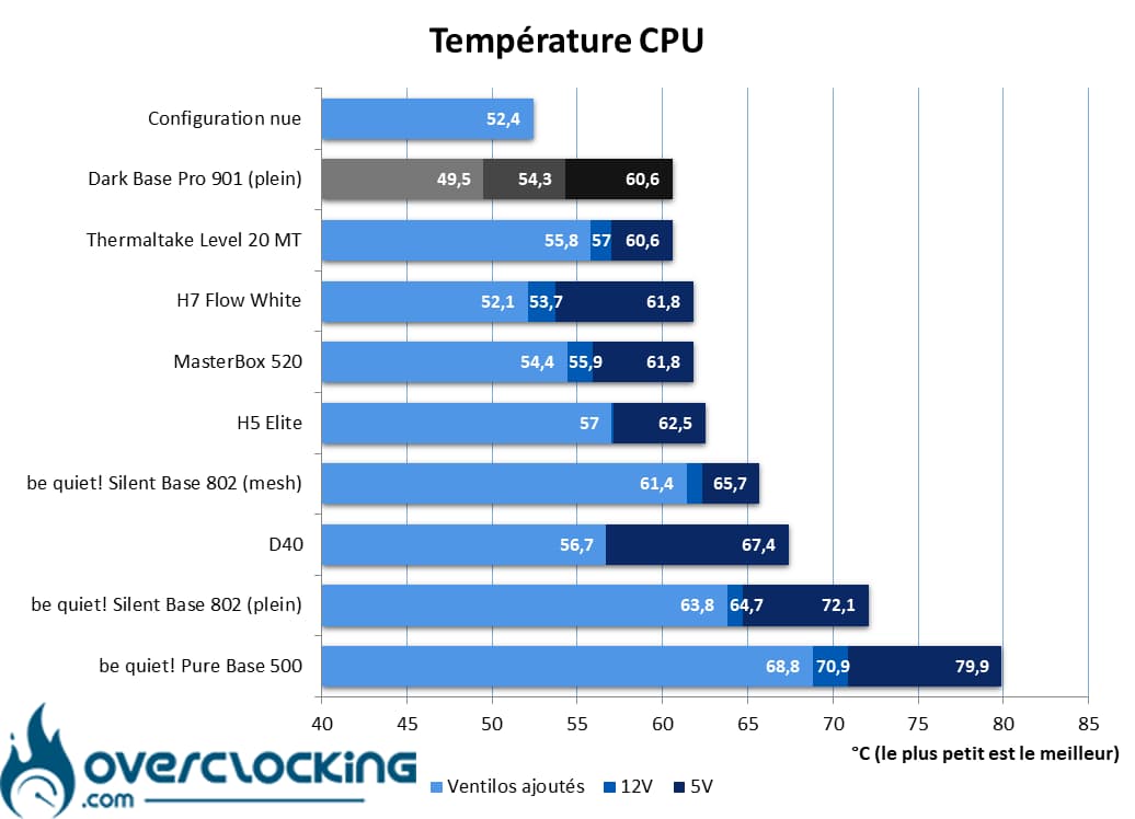

Flux d’air CPU, ventilation d’origine puis complétée :
On commence tout d’abord avec la température de notre CPU. On garde la façade ainsi que la partie supérieure de notre boîtier de test. Voyons si le flux d’air est suffisant pour le bon refroidissement du Ryzen 7 1700X.
Au niveau de la température mesurée sur notre processeur, on se rend compte que le Dark Base Pro 901 s’en tire bien. En effet, il fait parti des boîtiers les plus efficaces pour refroidir notre processeur. La ventilation à bas régime, notre CPU se stabilise autour des 60°C ce qui reste très acceptable.
Le fait de pousser la ventilation permettra de gagner de précieux degrés, un peu plus de 6°C. Enfin, l’ajout de ventilateurs supplémentaires dans le haut aidera également, de manière assez prononcée. Dans les faits, la température baisse de près de 5°C.

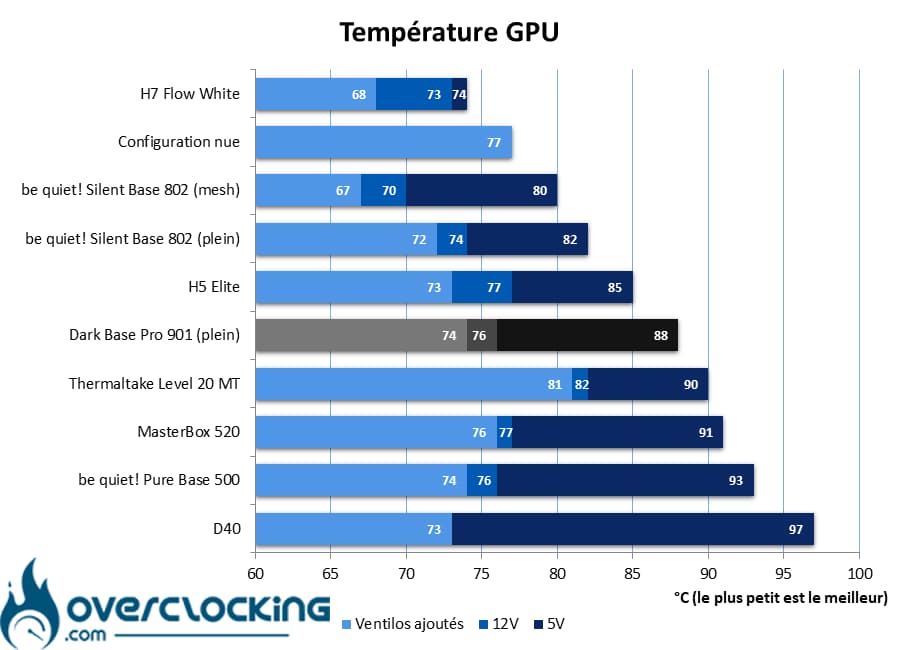

Flux d’air GPU, ventilation d’origine puis complétée :
On réitère l’opération, mais avec des mesures effectuées sur la carte graphique. Ici, nous testons avec ventilation d’origine et ventilation complétée.
Du côté de la carte graphique par ailleurs, cette dernière semble tirer parti de manière raisonnable de la ventilation de base. Comme on peut le voir, avec 88°C à bas régime, c’est pas catastrophique, mais on a vu mieux. Heureusement que le régime d’un ventilateur ça s’augmente. En passant en 12V, la température tombe alors à 76°C puis 74°C après avoir ajouté des ventilateurs supplémentaires.

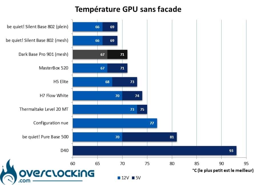

Flux d’air GPU ventilation d’origine sans façade ni top :
Nous refaisons le même test, mais en retirant la façade et le top du boîtier. Voyons comment cela influera sur les températures de la carte.
En optant pour la façade en mesh et en retirant les couches isolantes supérieures, on note de sérieux gains… Surtout à bas régime. Dans ces conditions, la température de notre carte graphique chute de 17°C, ce qui est loin d’être anecdotique. Cependant, à pleine vitesse, les gains sont plus mesurés : 9°C.

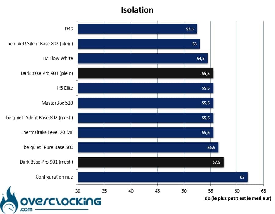

Isolation :
Ici, nous mesurons simplement le bruit émit par notre config lorsque l’on fait tourner le refroidissement CPU et refroidissement GPU très vite.
En matière d’isolation, le Dark Base Pro 901 ne se distingue pas vraiment de la concurrence malgré la présence de panneaux isolés phoniquement. Du moins, l’isolation n’est pas suffisante pour atténuer suffisamment le bruit le émis par un GPU type blower fonctionnant à haute vitesse. Dans les faits, nous relevons 55,5 dB avec des nuisances passant à 57,5 dB avec les paneaux en mesh.

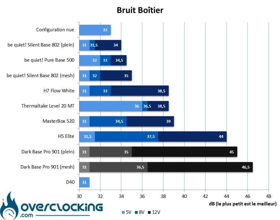

Bruit de la ventilation d’origine :
Cette fois-ci, nous mesurons le bruit émis par la ventilation d’origine du boîtier. Pour cela, la configuration tourne en idle (ventilation CPU et GPU au minimum) pendant que les relevés sont effectués successivement en 5V, 8V et 12V sur la ventilation du boîtier.
De base, le trio de Silent Wings 4 en 140 mm s’avère assez bruyant, surtout à pleine vitesse où l’on mesure 45 dB à 46,5 dB suivant la façade installée. D’un autre côté, cela n’est guère surprenant, surtout lorsque l’on considère les 1900 tr/min atteignables par ces moulins. Heureusement, en abaissant leur vitesse, on obtient des nuisances tout à fait supportables en retombant à 35 dB/36,5 dB. Enfin, à basse vitesse, la ventilation d’origine devient presqu’inaudible avec 31 dB relevés.

En page l5e graphique : https://overclocking.com/wp-content/medias/2023/06/be-quiet-dark-base-pro-901-temperatures-cpu-sans-facade-tests-hardware-tests-boitiers-et-alims-overclocking.jpg
La légende est inversée entre 5V et 12V.
