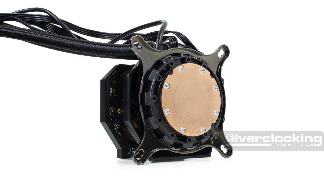

ASUS Ryujin 360On commence donc notre petit tour par la pompe. Cette dernière est d’ailleurs imposante et mesure 100 (L) x 100 (P) x 70 (H) mm. Des dimensions en partie justifiées par le ventilateur présent dessus comme on peut le voir sur la photo à côté.
Autrement, cette dernière dispose d’un cache magnétique que l’on viendra déposer sur le dessus afin d’en parfaire l’esthétique. Visuellement, il propose une partie imitation aluminium brossé et une seconde avec un effet miroir. Attention aux traces de doigts car cette partie marque rapidement. Idem, on y veillera comme à la prunelle de ses yeux, puisque les rayures arrivent aussi très vite.

La pompe est reliée au radiateur par deux tuyaux gainés de 40 cm de longueur. Pas de critiques particulières à ce sujet puisqu’on est sur les standards du marché. De plus, la liberté angulaire est plutôt bonne, on n’aura pas à forcer pour mettre la pompe à tel ou tel endroit dans un boîtier.

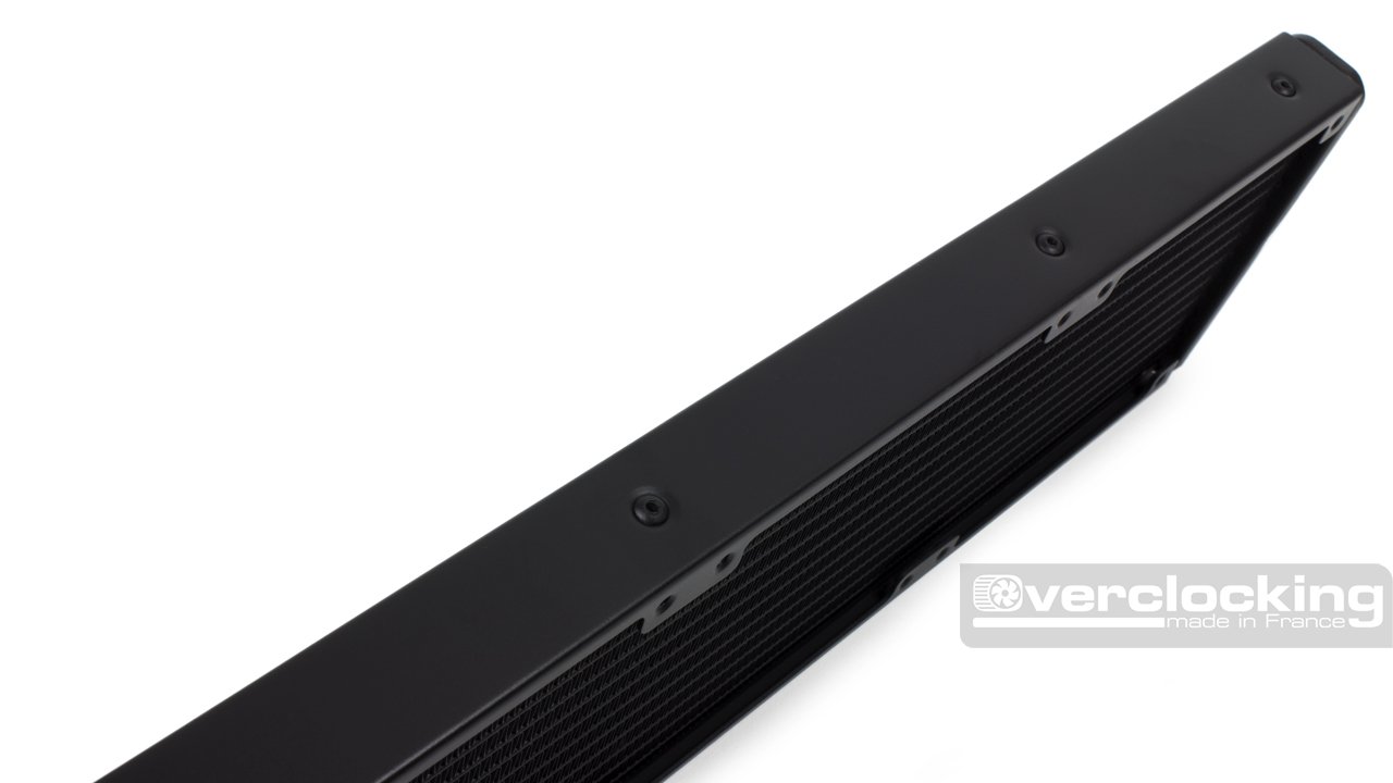

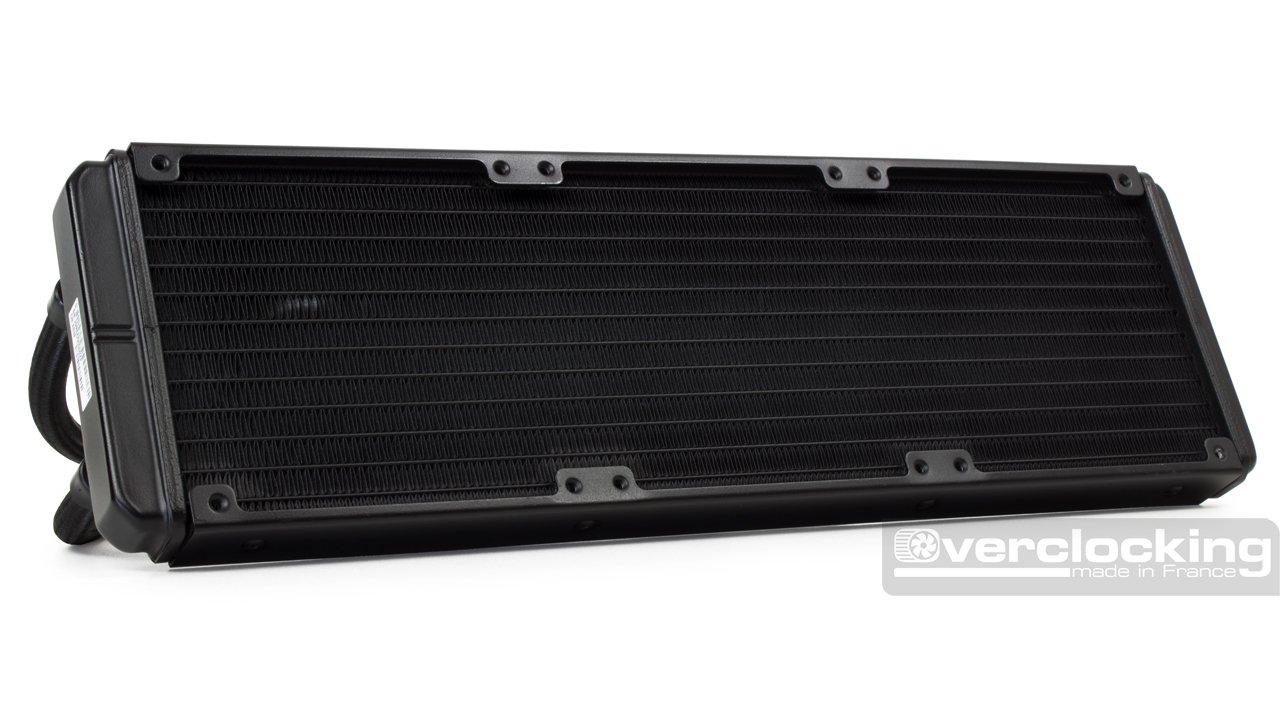

Sinon, le point qui fâche, c’est la finition clairement laissée pour compte côté radiateur. Si la peinture est bien appliquée on regrette d’avoir un radiateur basique à bords arrondis dont les rivets sont apparents. Clairement, sur un AIO de cette gamme, on est en droit de demander un radiateur carré. Côté matériaux, Asus opte pour de l’aluminium et en matière de dimensions il mesure 394 (L) x 121 (l) x 27 (H) mm.

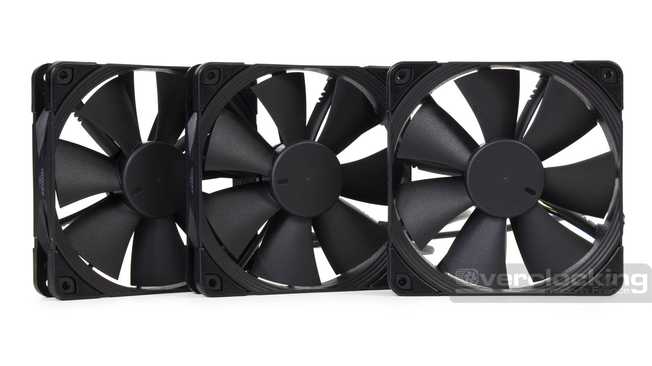

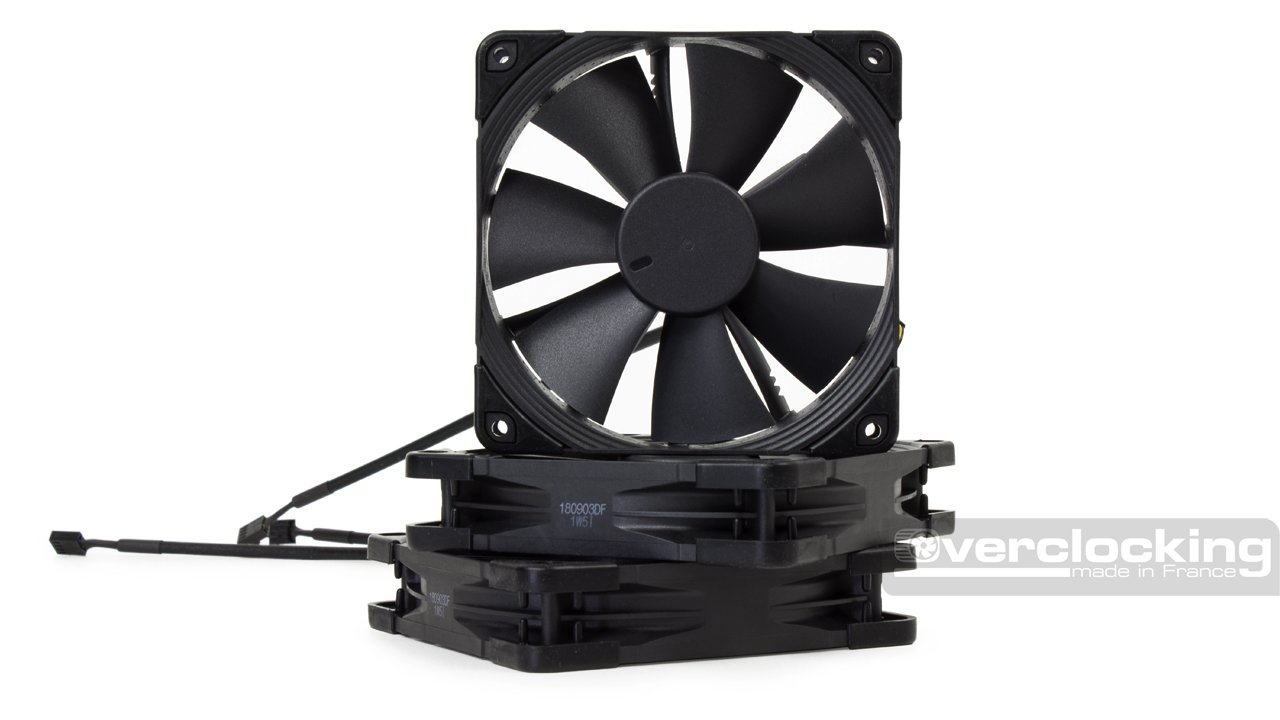

Comme nous vous le disions en intro, les ventilateurs fournis ne sont autres que des NF-F12 IndustrialPPC de Noctua issus du partenariat Asus/Noctua. Ici, on retrouve des ventilateurs intégralement noirs, jusqu’au bout des silent blocs.
Physiquement parlant, les ventilateurs disposent de sept pâles et de coins en caoutchouc. Le but étant de limiter au maximum les vibrations émises en fonctionnement. Le tout se termine par un câble gainé d’une quarantaine de centimètres.
Sinon, il est question de ventilateurs de 120 mm  de 25 mm d’épaisseur. L’ensemble est alimenté par une prise quatre broches PWM et affiche une plage de rotation comprise entre 500 RPM et 2000 RPM. A plein régime, le flux d’air sera présent avec 121.8 CFM et une forte pression statique de 3.94 mmH2O.

Avec son Ryujin, Asus signe un produit dans la pure lignée des produits ROG visuellement parlant… Enfin, c’est surtout vrai pour le waterblock. Le radiateur étant totalement laissé de côté avec ses bords arrondis et ses rivets apparents. De même, on regrettera l’absence d’un bundle plus fourni ou encore une partie miroir moins sujette aux rayures.
