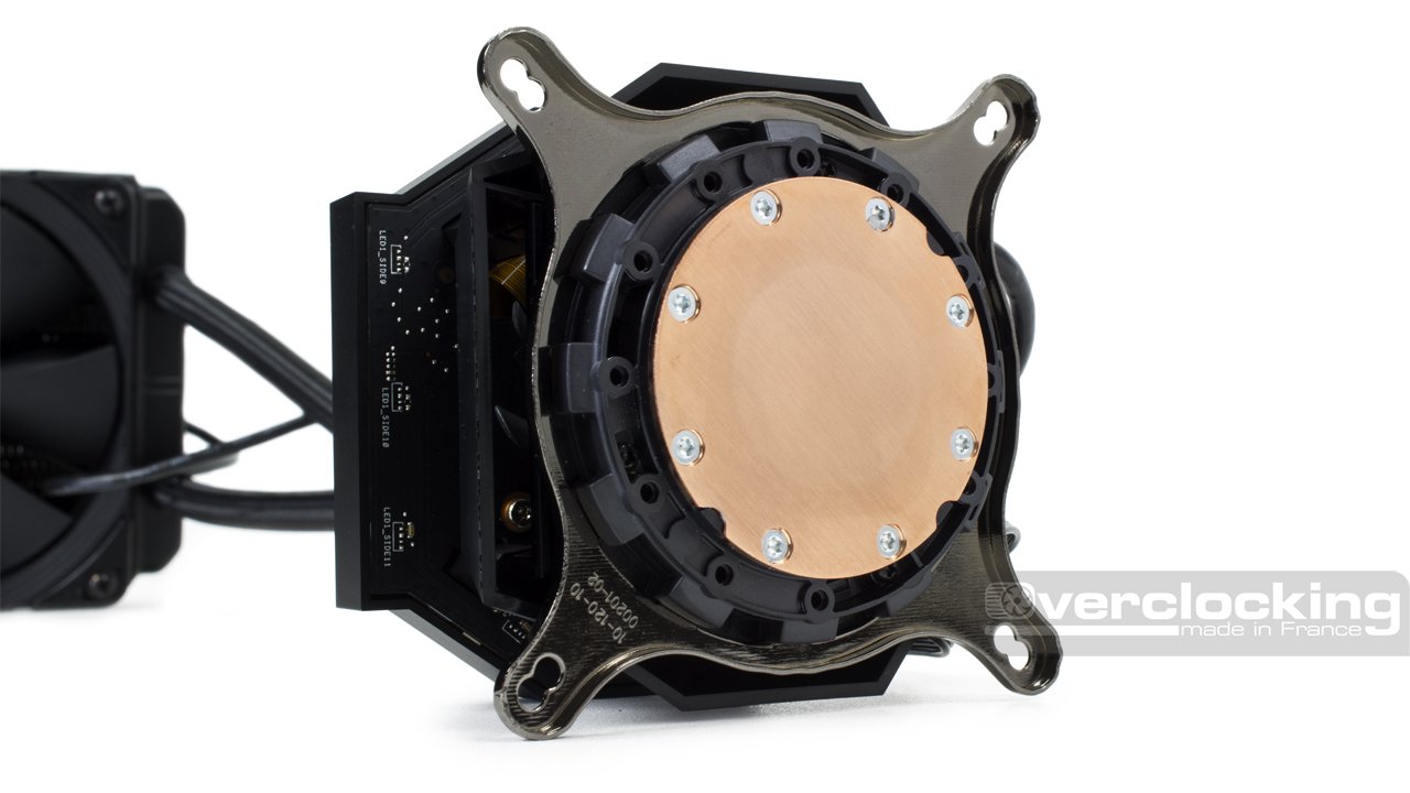

On attaque le montage en mettant en place le bon bracket de montage sur la base de la pompe. Pour cela, on exerce une légère pression sur le bracket et on tourne légèrement pour verrouiller ou déverrouiller le bracket.

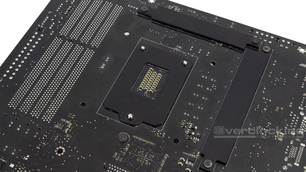

Ensuite, on prépare la carte mère. Rien de sorcier ici. Sur une carte mère Intel, on déposera la backplate au dos puis en vissera les entretoises autour du socket.

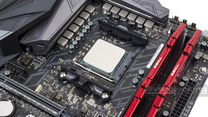

Sur un socket AMD, on retirera les bras de montage d’origine pour visser les entretoises sur la backplate d’origine.

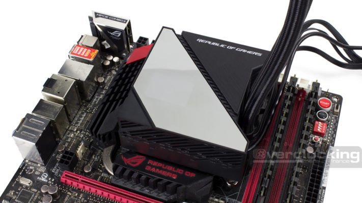

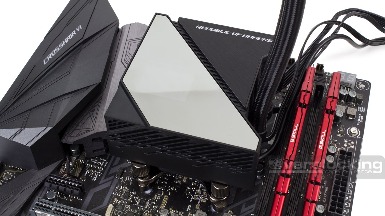

Ensuite, on dépose directement le bloc pompe sur le CPU puis on visse le tout via les gros écrous correspondants. Dans tous les cas, pas besoin de pâte thermique, elle est pré-appliquée sur la base de la pompe.
On terminera le montage en disposant le cache sur le dessus de la pompe. Il se dépose simplement sur le dessus du waterblock, le magnétisme faisant le reste. Bien sûr, la partie évasée ira au niveau des tuyaux.
