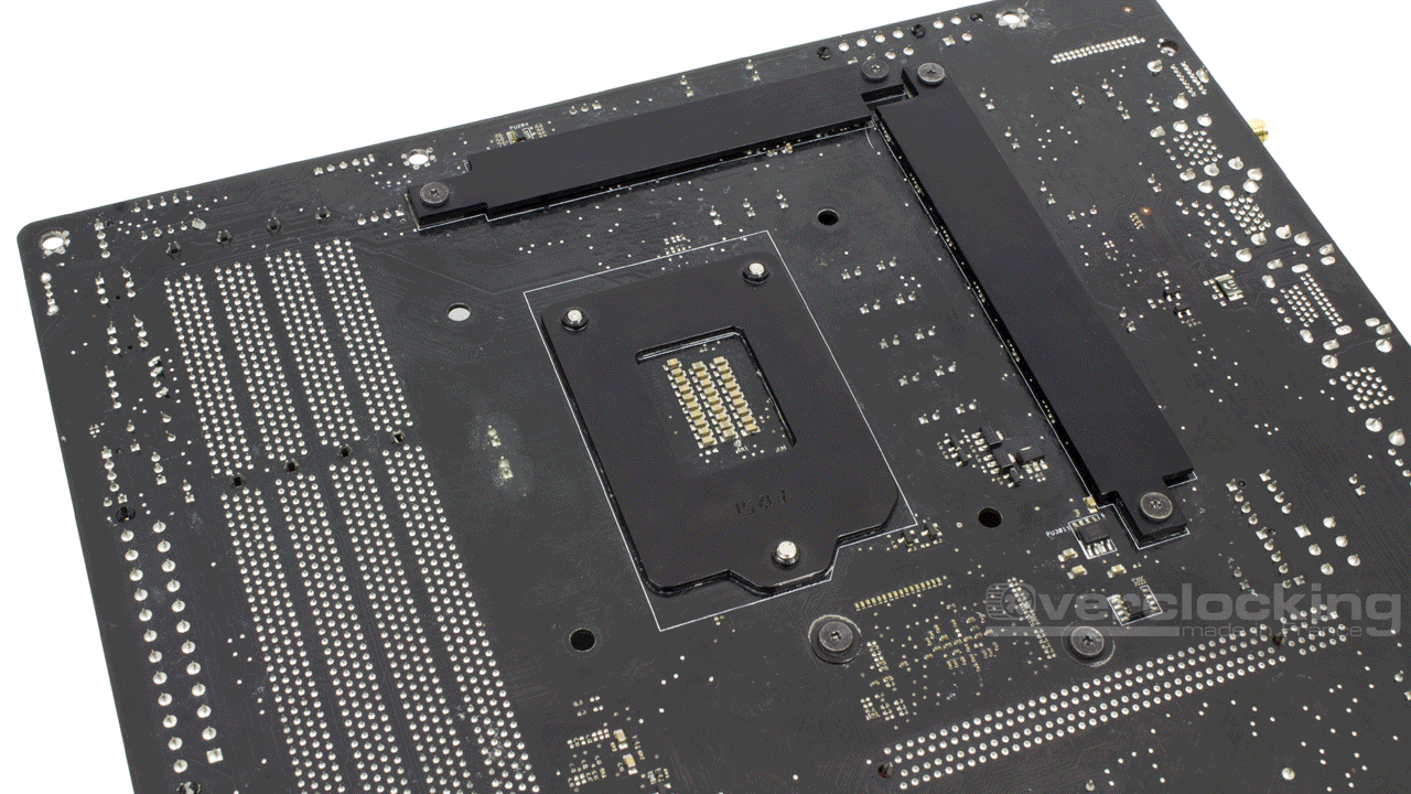

Commençons par la plateforme Intel voulez-vous ? Si vous n’avez pas touché au bloc pompe après avoir sorti le kit de la boîte, il n’y a rien à faire. Les brackets de montage étant présent de base. Sinon, le système est simple : on vient clipser les pattes de montage autour de la pompe.
Par la suite, on déposera la backplate au dos de la carte mère et on retourne l’ensemble. Sachez que pour faciliter l’opération, un patch collant est disponible sur cette fameuse backplate.

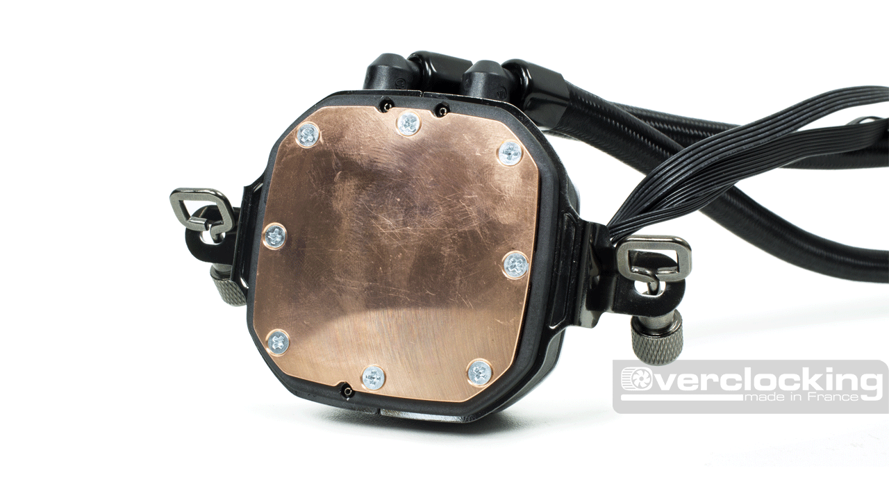

La suite est très simple puisqu’il faudra simplement visser des entretoises aux quatre coin de la backplate. On dépose une petite quantité de pâte thermique sur le CPU et on dépose la pompe sur l’ensemble. Ne reste plus qu’à visser le tout via les vis à main fournies. Et si ces dernières ne sont pas des plus accessibles comme sur notre Maximus VI Extreme, un coup de tournevis et c’est réglé !
Pour finir, on n’oubliera pas de brancher la pompe à la carte mère via le câble USB 2.0 fourni en bundle.

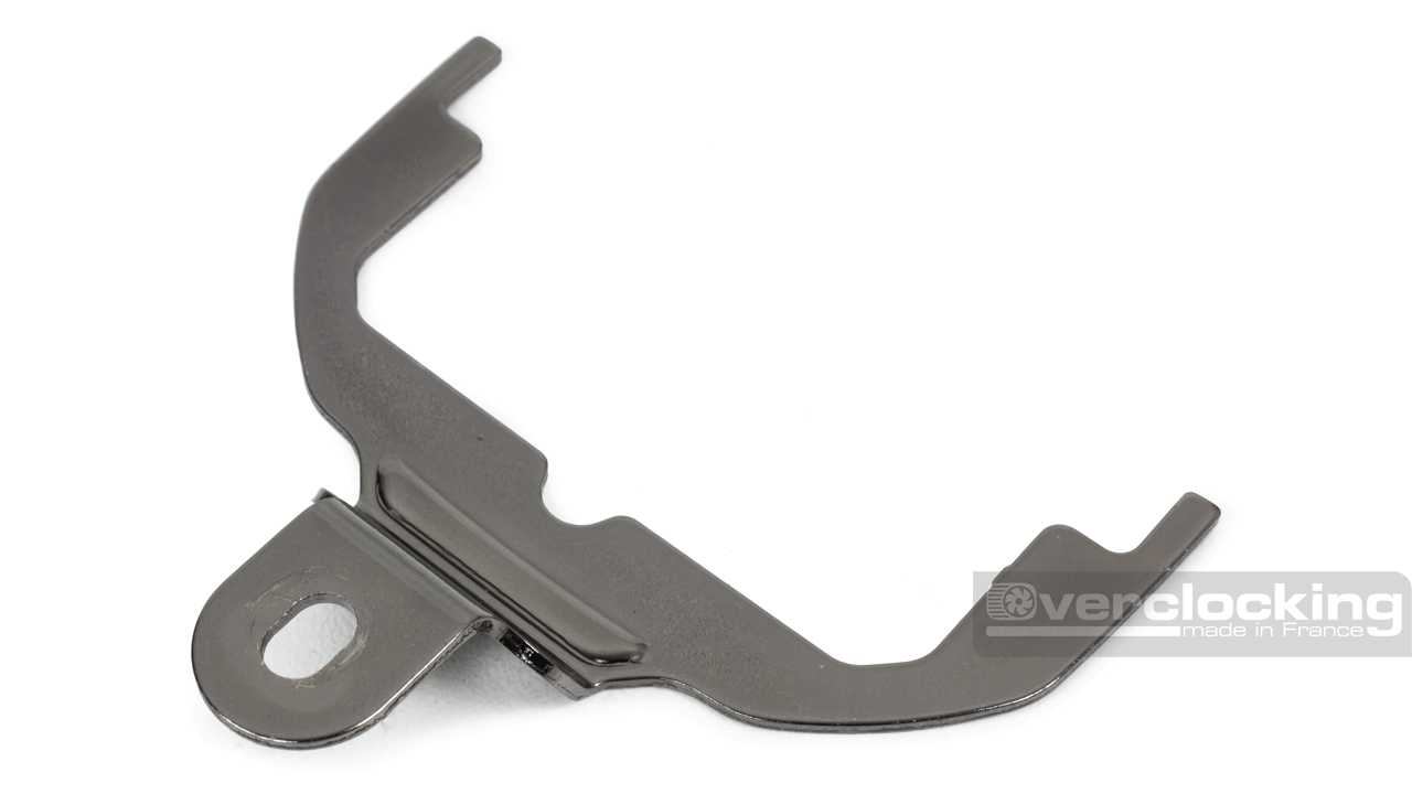

AMD :
Pour ce qui est des plateforme AMD, on retrouve une installation similaire à celle du kit de Cooler Master testé précédemment. A la différence près qu’il faille préparer les brackets de montage. Ici, on viendra simplement visser les crochets de montage AMD avec les vis à main. Attention au sens du bracket, il faut que la languette parte vers le haut. Idem, ne serrez pas à fond le crochet, faites deux à trois tour, sinon, vous ne pourrez pas installer la pompe sur le socket.
Enfin, on déposera la pompe sur le CPU et on viendra prendre les crochets dans le système de montage de la carte mère. Ne reste plus qu’à visse tantôt en haut, tantôt en bas.
