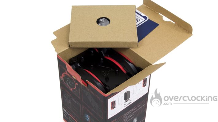

Contrairement au modèle de « base », le packaging de ce Freezer 34 eSports Duo change assez radicalement. Exit la boîte bleue, place au noir/rouge avec une illustration du dissipateur sur l’avant et un rappel des caractéristiques avec la fiche technique sur les côtés et l’arrière.
À l’intérieur, nous retrouvons simplement le dissipateur avec la boîte contenant les accessoires de montage présente sur le dessus. Simple et basique, néanmoins, aucune casse n’est à déplorer dans notre cas.

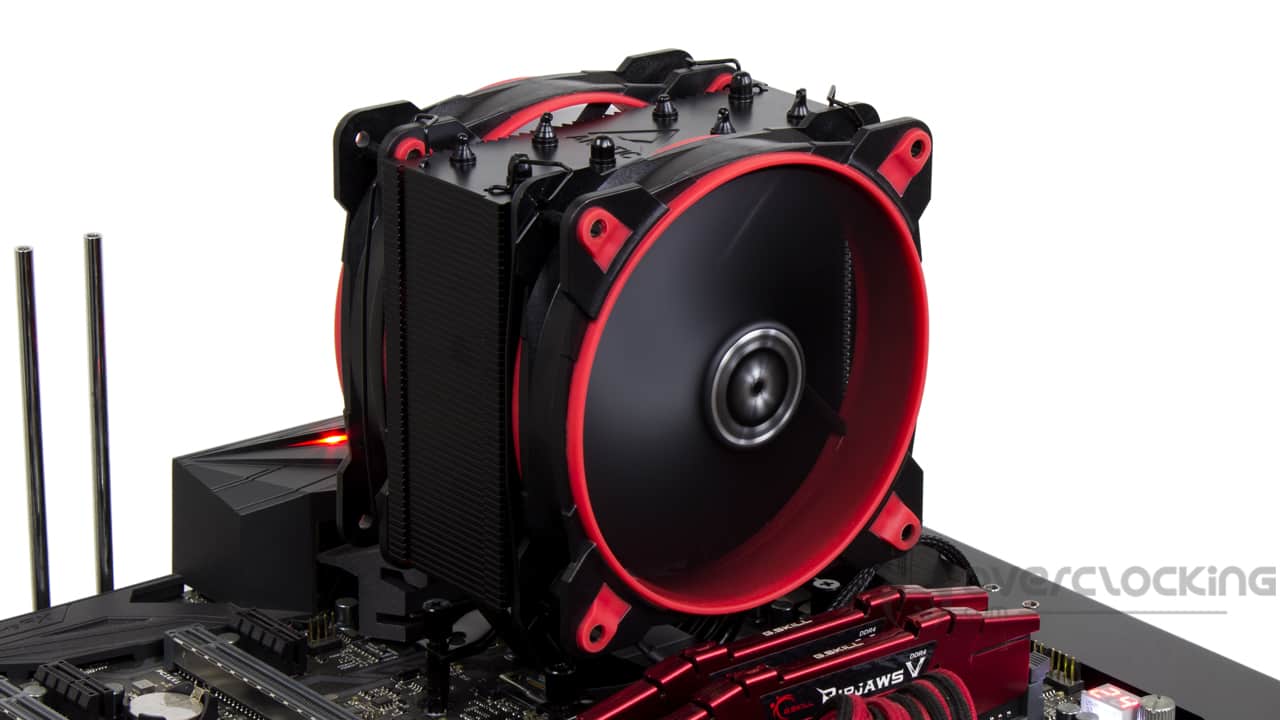

Grosso modo, pas de grosse surprise en sortant ce petit Freezer 34 eSports Duo de sa boîte. Dans les grandes lignes, il s’agit d’un Freezer 34, cependant, avec une finition noire mate et deux ventilateurs noirs/rouges.
Le poids et les dimensions :
Dans les grandes lignes, les dimensions du Freezer 34 eSports Duo ne changent pas du modèle testé précédemment. En effet, nous retrouvons la même largeur : 124 mm et la même hauteur : 154 mm. Toutefois, il est un peu plus épais : 103 mm, ce qui est lié à la présence du second ventilateur.
Pour le poids, même constat puisque l’ajout d’un deuxième ventilateur entraîne une petite hausse à ce niveau. Notre version eSports affiche alors 764 g contre 605 g pour le modèle 34 de base. Néanmoins, rien d’alarmant une nouvelle fois, nous sommes loin des 1320 g d’un NH-D15 de Noctua par exemple.

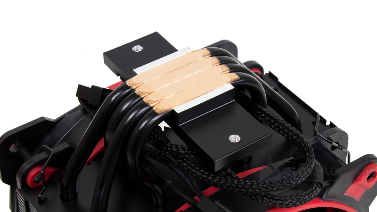

La base :

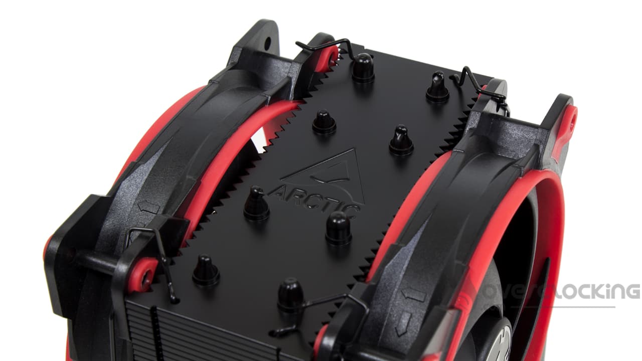

Arctic Freezer 34 eSports Duo
Maintenant, il est assez clair que ce Freezer 34 eSports Duo est un Freezer 34 en noir et avec deux ventilateurs. Il est donc tout à fait logique de retrouver la même base dont les caloducs sont en contact direct avec le processeur. Encore une fois, pas de vraie base en cuivre nickelée comme sur un NH-U12S Redux par exemple.

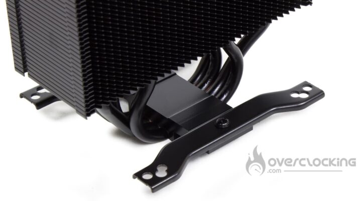

Encore une fois, le traitement est bon puisque le passage des caloducs ne se ressent qu’à peine sous les doigts. Une fois encore, la seule chose que l’on ressentira, c’est vraiment le passage au niveau de la partie en aluminium de la base, mais c’est loin d’être dramatique non plus.
Idem, avec sa petite base de 3 cm x 2,7 cm (mesurée au mètre IKEA), cette dernière ne recouvrira pas intégralement la surface de votre processeur. Par ailleurs, les caloducs passent bien au centre de ce dernier et le die est bien couvert… Du moins, dans le cadre d’un CPU mono-die comme notre Ryzen 7 1700X.
La finition :

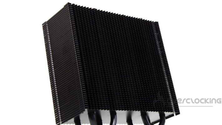

Comme nous vous le disions, la finition est en progrès… Enfin, quand on dit finition, nous devrions plutôt parler de design. En effet, ce modèle débarque avec un revêtement intégralement noir que l’on retrouve sur les ailettes ainsi que les caloducs en cuivre. Sur le dessus, nous avons toujours le droit à un logo Arctic frappé à-même l’aluminium.
Pour finir ce petit tour du radiateur, tout comme le Freezer 34, nous avons le droit à un total de 54 ailettes en aluminium découpées en dents de scie. Une nouvelle fois, le but recherché est d’augmenter la surface de refroidissement.

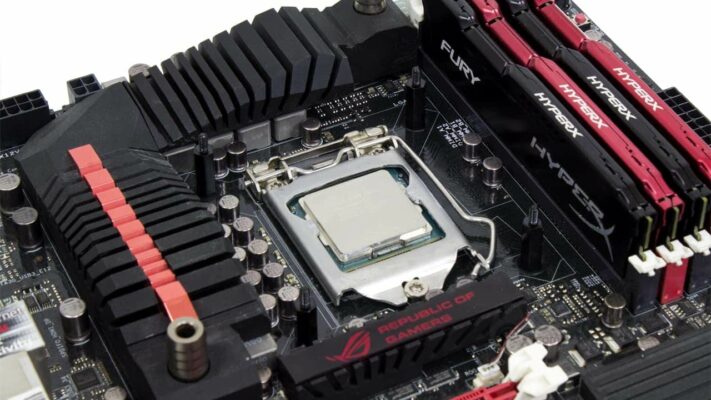

Compatibilité :
On en vient maintenant à parler de la compatibilité des sockets de ce Freezer 34 eSports Duo. À ce sujet, Arctic mentionne :
  • Intel : LGA-115x – LGA-1200 – LGA-2000
  • AMD : AM4
La compatibilité reste assez classique en se basant majoritairement sur des plateformes « tout public » comme le LGA-1000 ou l’AM4. En revanche, la marque rend compatible son dissipateur avec le LGA-2000 ce qui, au vu du TDP affiché de 210W nous semble plus pertinent que le Frezer 34 à 150W. Toutefois, pas de HEDT en AMD, et au vu de la taille de la base, c’est totalement compréhensible !

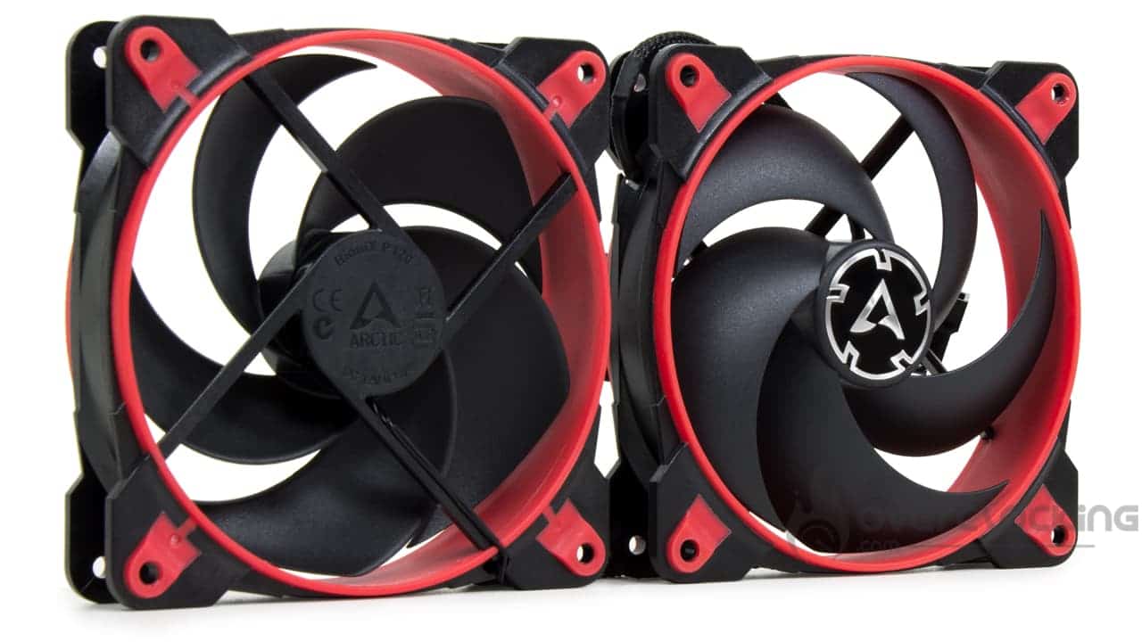

Le ventilateur :

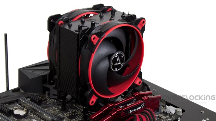

En matière de ventilateur, la dotation change quelque peu puisqu’il ne s’agit pas de ventilateurs P12. Dans notre cas, nous avons un duo de BioniX P en 120 mm qui ressemblent énormément à celui du Freezer 34. Effectivement, nous avons cinq pales, larges et élancées ainsi qu’un petit moyeu central. Cependant, le cadre est en forme de « X » et dispose de silentblocs visant à réduire les vibrations.
Idem, ces moulins ont le droit à un peu de couleur, puisque l’anneau centrale ainsi que les silentblocs sont de couleur rouge. Différents coloris sont proposés comme du vert, du jaune, du blanc, du gris, du rouge et du blanc intégral (cadre y compris). Par contre il faudra s’assurer de la disponibilité, tous les coloris n’étant plus produit à ce jour.
En matière de connectique, nous avons le droit à deux connecteurs fan par moulin avec une prise mâle et femelle. Le but de la manœuvre est de n’occuper qu’une seule prise fan sur la carte mère. Les ventilateurs étant branchés l’un avec l’autre, le signal PWM est donc transmis de cette manière.
Arctic Freezer 34 eSports Duo ventilateurs
Face au P12 PWM, le BioniX P120 est un ventilo un tout petit peu plus rapide : comptez 300 RPM de plus à plein régime. Ceci nous fait donc une plage de rotation comprise entre 200 RPM et 2100 RPM. Ceci à un impact sur le flux d’air : 67,56 CFM et la pression statique qui passe à 2,75 mmH2O.

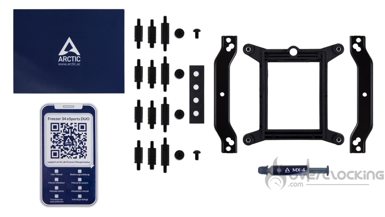

En matière de bundle, encore une fois, les accessoires sont présents dans une boite en carton qui renferme :
  • Un papier vous remerciant d’avoir choisi Arctic
  • Un second avec un QR pointant vers la notice de montage en ligne
  • La visserie pour le montage sur les différents sockets

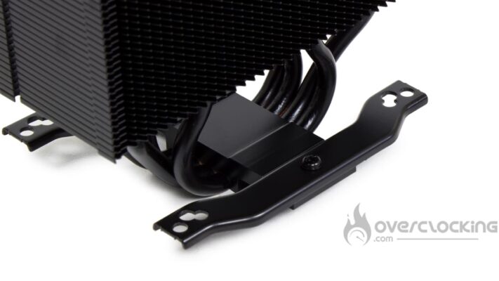

  • Les bras de montage universel
  • Une backplate Intel pour les socket LGA-1000
  • Une seringue de pâte thermique, de la MX-4
Bref, un bundle sans fioritures qui va à l’essentiel. Cette fois-ci, nous perdons les griffes en acier supplémentaire puisque le deuxième ventilateur est déjà fournit. Toutefois, nous apprécions que la visserie et les bras de montage passent au noir, les rendant de suite beaucoup plus discrets… Sans parler du fait que c’est plus harmonieux avec le coloris noir du radiateur.

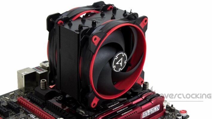

Avec ce Freezer 34 eSports Duo Arctic effectue une petite montée en gamme. Le visuel est maintenant plus travaillé grâce au revêtement intégralement noir du radiateur. Idem, nous apprécions la touche de couleur apportée par les ventilateurs et les équipements de montage intégralement noirs. Rappelons que la hausse tarifaire reste contenue : moins d’une vingtaine d’euros.
Pour la partie installation, il faudra conserver sa backplate AMD, le constructeur n’en fournissant pas. Si vous ne l’avez plus, un petit tour sur eBay devrait permettre d’en retrouver une facilement.
Le montage du Freezer 34 eSports Duo :
C’est parti pour un peu de redite… Du moins, par rapport à notre test du Freezer 34. Effectivement, le montage de notre exemplaire du jour est en tout points identique à celui du modèle de base. Ainsi, la première étape consiste à visser les pattes de montage sur la base du dissipateur. Une fois encore, en fonction du sens, le montage ne se destinera pas aux mêmes plateformes. Vers l’intérieur → AMD, vers l’extérieur → Intel.
La suite est bien connue, puisqu’il suffit de visser des entretoises aux extrémités du socket. Sur une carte mère Intel en LGA-1000, il faudra, au préalable, déposer une backplate au dos de la carte. Rien de compliqué en soit. Ensuite, on dépose des petites rondelles de protection afin d’éviter d’endommager la carte mère lors du vissage des entretoises.
Pour finir, on dépose une petite quantité de pâte thermique sur le processeur et on le visse sur les entretoises précédemment déposées.
Finalement, même conclusion que pour le premier Freezer passé dans nos colonnes : compatibilité assurée avec tous les slots de la carte mère. Vous pourrez donc vous faire plaisir avec des RAM aux dissipateurs imposants. Idem pour les cartes graphique où le premier slot PCIe de carte mère reste accessible.

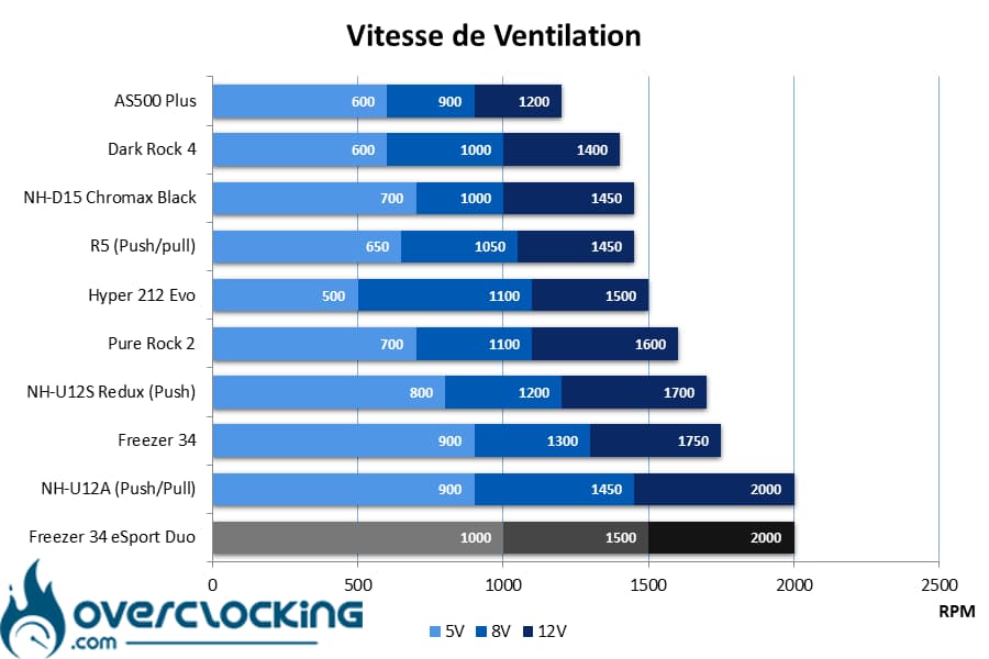

Vitesse de ventilation :
Arctic Freezer 34 eSports Duo Vitesse ventilateurs
Comme on peut le voir, les deux ventilateurs BioniX de ce Freezer 34 eSports Duo signé Arctic tournent belle et bien plus vite que le P12 du Freezer 34 de base. Comptez un peu moins de 300 RPM à pleine vitesse et à mi-régime. À basse vitesse, cet écart se réduit à environ 100 tr/min. On peut logiquement s’attendre à un bruit plus présent à forte et moyenne vitesse.

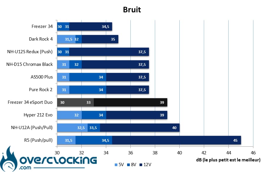

Bruit :
Arctic Freezer 34 eSports Duo bruit
Pour le coup, à plein régime, notre Freezer 34 eSports Duo affiche un bruit assez présent à plein régime (pour de l’aircooling). Au sonomètre, notre exemplaire générait 39 dB à fond contre 34,5 dB pour le Freezer 34. Cela dit, nous avons deux ventilateurs, qui sont également plus véloces. D’ailleurs, le niveau de bruit rejoint celui que nous relevions lors de notre test de la version RGB !
Le fait de passer le dissipateur à mi-régime, on diminue de manière significative les nuisances : 33 dB. Enfin, à basse vitesse, il sera complètement inaudible avec ses 30 dB.

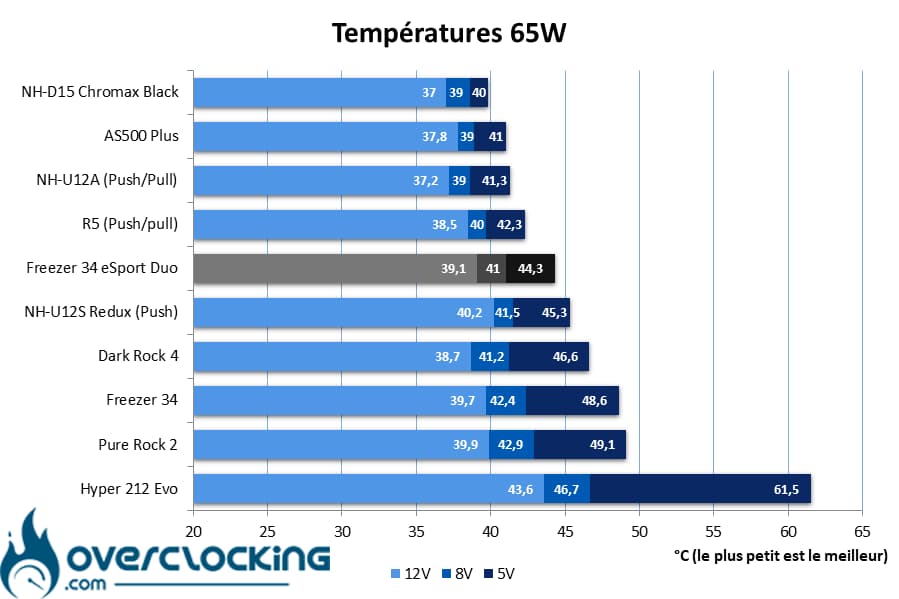

Processeur à 65W :
Malgré un profil 65W plus violent, ce dernier représente toujours la phase la moins stressante de ce protocole. Elle permet de mettre en avant les performances obtenues avec des dissipateurs compacts/entrées de gamme. Ces résultats sont simplement présents à titre indicatif pour les dissipateurs les plus imposants (AIO, gros ventirad dual tower, etc.).
Arctic Freezer 34 eSports Duo températures 65W
Afin de faciliter la lecture, certaines valeurs ont été arrondies.
Sur notre profil en 65W, la première chose que l’on remarque, c’est qu’à plein régime, l’ajout d’un second ventilateur n’apporte pas grand chose. Effectivement, face au Freezer 34, on obtient des températures équivalentes dans ces conditions. Cependant, dès que le régime diminue, l’écart se creuse, particulièrement à basse vitesse avec près de 4°C d’écart. Quoi qu’il en soit, ce modèle surclasse le Dark Rock 4 et le NH-U12S Redux, du moins, sur l’aspect de la température.

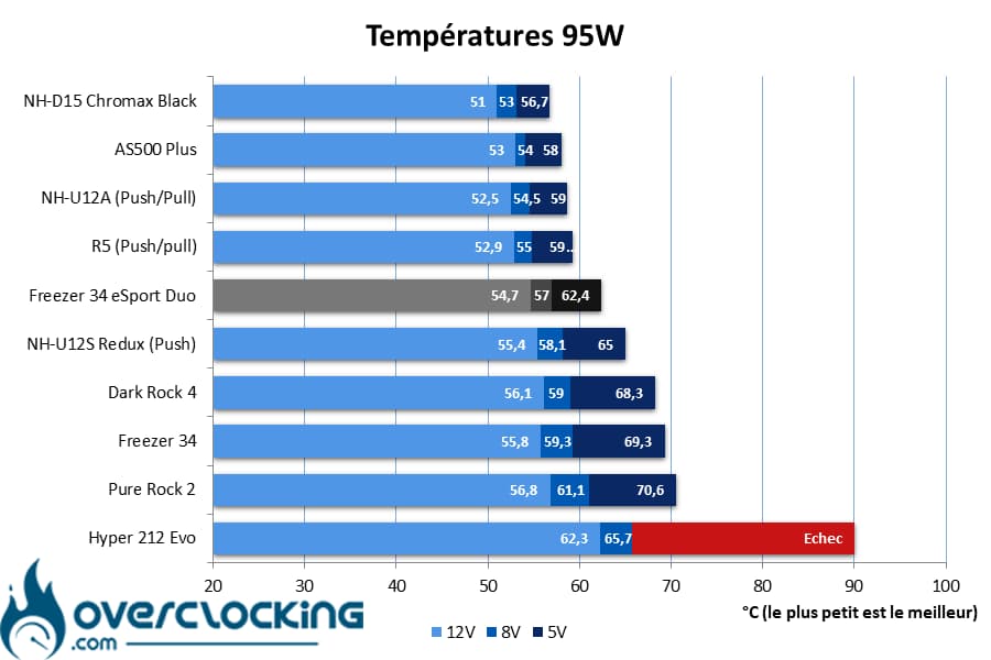

Processeur à 95W :
Ici, notre CPU tournera à 3.90 GHz constamment et sur tous ses cœurs. Nous appliquons un VCore de 1.375V pour obtenir une consommation de 95W environ. Pour simplifier la lecture du graphique, il se peut que nous ayons arrondi certaines valeurs à l’entier près.
Arctic Freezer 34 eSports Duo températures 95W
Dès que l’on commence à faire grimper la consommation, on commence à saisir l’intérêt d’un second ventilateur à plein régime. Ainsi, dans ces conditions, un écart plus significatif apparaît avec un peu plus de 1°C en faveur de cette version eSports Duo. De plus, le second moulin permet de gagner en températures lorsque l’on restreint encore un peu plus la vitesse de fonctionnement des deux ventilos.

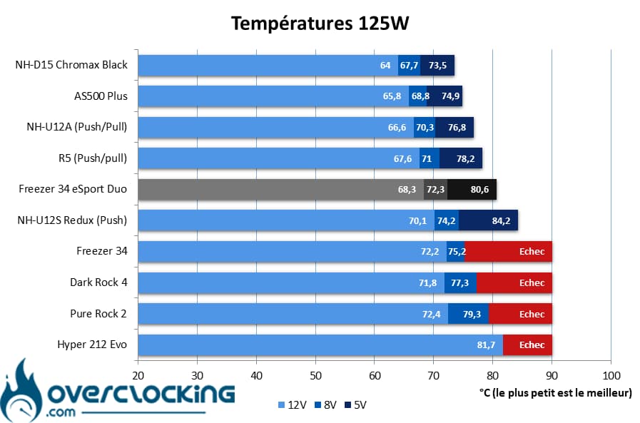

Processeur à 125W :
Enfin, nous terminons avec notre profil 125W. Ici le dégagement thermique est plus important, voyons comment s’en sortent nos coolings !
Arctic Freezer 34 eSports Duo températures 125W
Pour finir, en 125W, le duo de BioniX P12 permet de maintenir notre processeur AMD Ryzen 7 1700X autour des 80°C avec les ventilateurs au minimum. D’ailleurs, sur ce profil, particulièrement stressant, l’écart de températures est particulièrement marqué avec le Freezer 34.

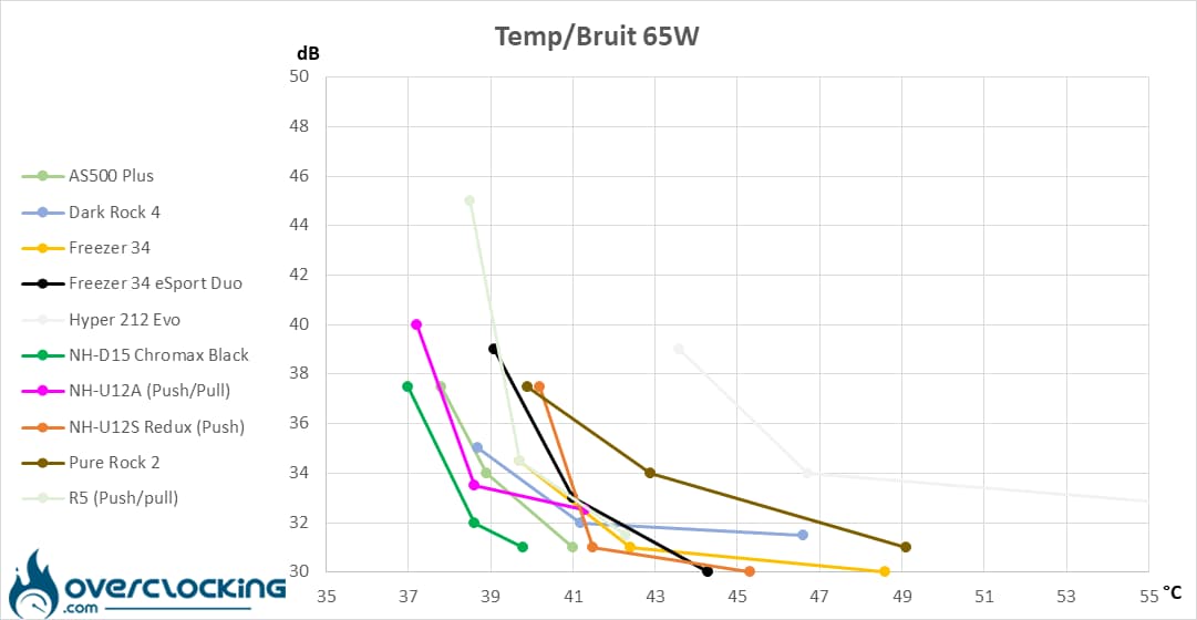

Arctic Freezer 34 eSports Duo températures/bruit 65W
En 65W, à cause du niveau sonore assez présent à plein régime du Freezer 34 eSport Duo le place en position délicate. Dans ces conditions, il vaut mieux se tourner vers son petit frère au profil plus équilibré… Du moins, à fond, sinon, ce modèle rivalise très bien avec des références plus haut de gamme : Dark Rock 4 en tête.

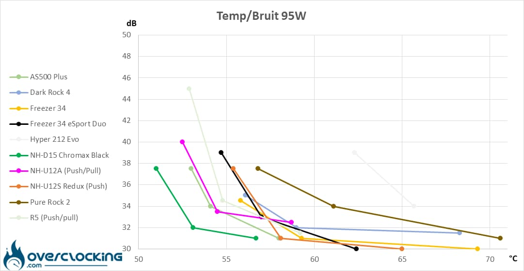

Arctic Freezer 34 eSports Duo températures/bruit 95W
Si l’on pousse un peu la consommation, on ressent clairement le bénéfice d’avoir un deuxième moulin. En effet, sur la courbe à beaucoup moins tendance à s’allonger, signe que les températures sont mieux maîtrisées. Une fois encore, ce modèle rivalise avec le Dark Rock 4 de be quiet! ou le NH-U12S Redux de Noctua.

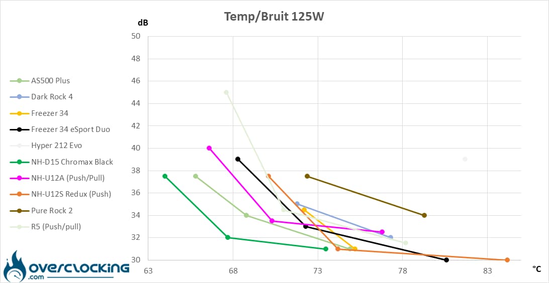

Arctic Freezer 34 eSports Duo températures/bruit 125W
En 125W, comme on peut le remarquer, le Freezer 34 eSport Duo s’en sort bien mieux qu’un NH-U12S Redux dans la mesure où il tient bien mieux les températures. Idem, son bon ratio températures/bruit le place également très proche du NH-U12A de Noctua et lui permet de surclasser le Dark Rock 4 ou encore d’offrir un bon compromis face au R5 de Cryorig.
