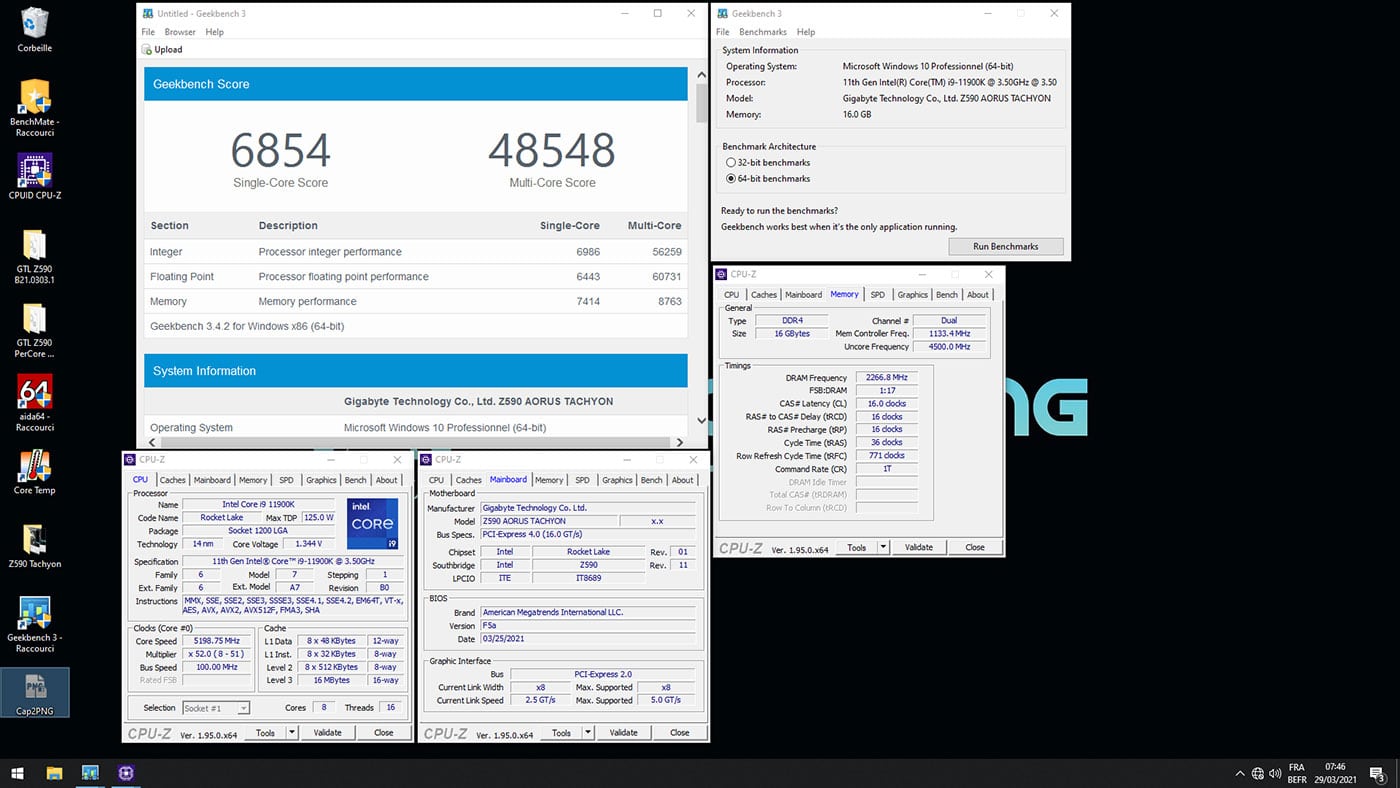

L’idée va être de voir jusqu’où nous pouvons monter en fréquence ainsi que les performances obtenues dans Geekbench 3. Le kit que nous avons utilisé pour ces tests et celui que nous considérons comme celui de référence, le GKSill TridentZ Royal 4400 MHz CL16.
Si je n’ai rencontré aucun souci pour appliquer mes fréquences, timings et tensions pour mes tests, les performances ne suivent pas. J’ai ainsi pu prendre la fréquence de référence pour comparer les cartes entre elles à 4533 MHz 16-16-16-36 et voici le score obtenu sous Geekbench 3.
Face aux deux autres cartes, je suis bien en retrait. Lorsque l’on observe attentivement les résultats, on se rend compte que le score « memory performance » est relativement bas puisque je devrais être à 10K. Est-ce moi qui loupe une option dans le BIOS ou celui-ci à encore besoin de correctifs ? Difficile à dire actuellement. J’ai d’ailleurs pu aussi bencher à 4800 C16, avec un score qui grimpe, mais toujours en retrait face à la concurrence.

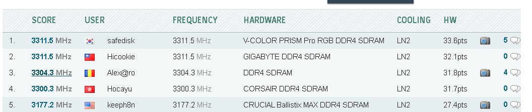

Cette Aorus Z590 Tachyon apporte son lot de nouveauté et il nous faudra plus que quelques jours afin d’en avoir compris toutes les subtilités. J’espère qu’après le lancement, des guides en ligne seront disponibles afin de m’éclairer sur quelques fonctions implantées au sein du BIOS. Le potentiel semble être pourtant bien présent puisque HiCookie est parvenu à pousser un stick de mémoire Aorus à la fréquence de 6623 MHz !
