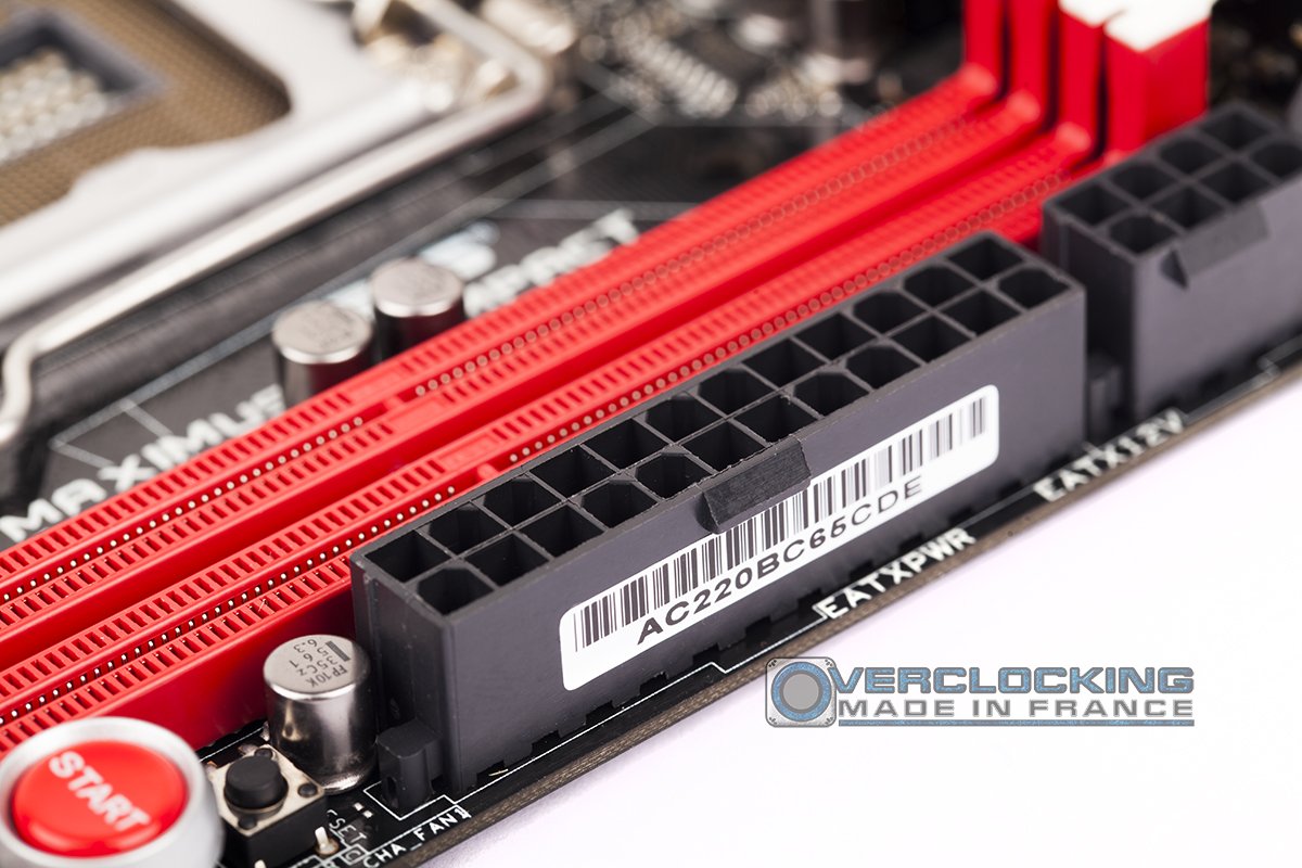

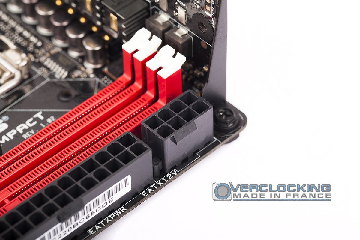

Rien d’exceptionnel sinon au niveau de la connectique pour l’alimentation, on retrouve le standard EATX 24 broches, ainsi que l’ATX 12V 8 broches habituels.

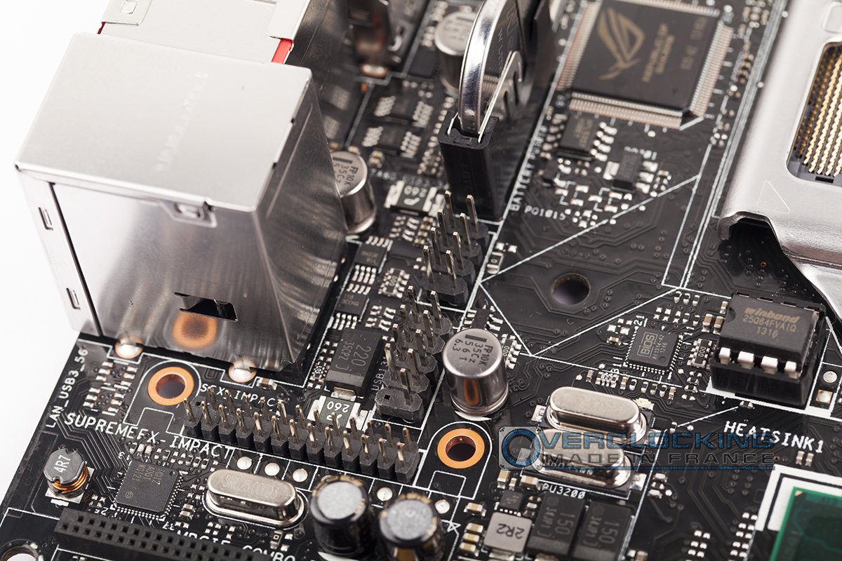

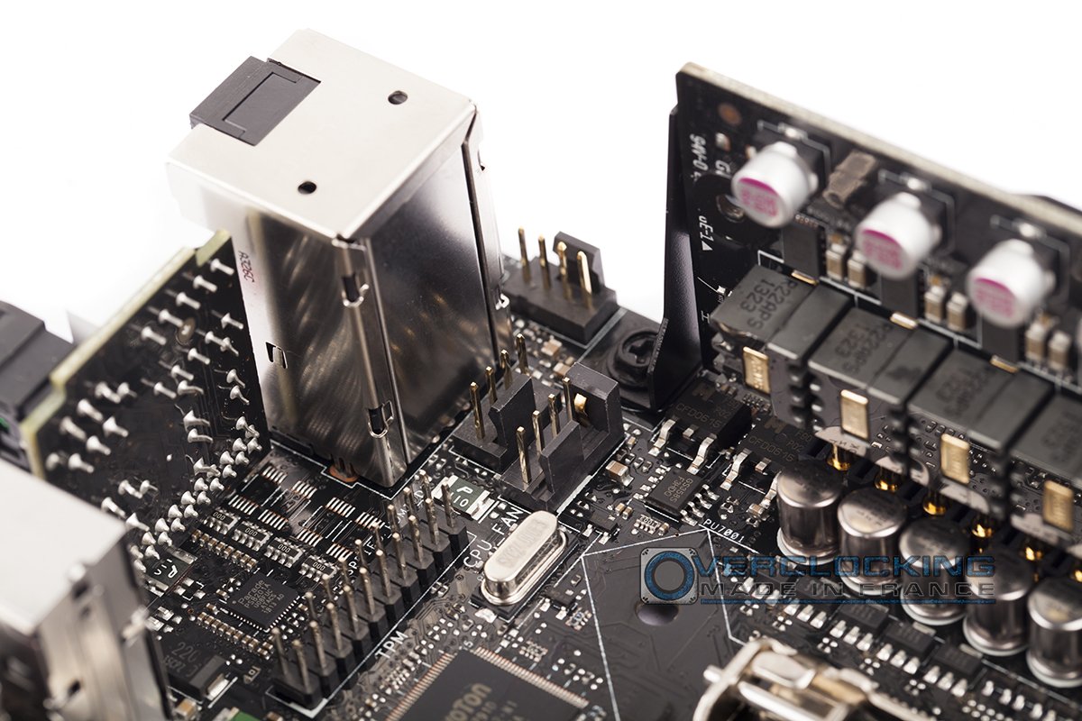

Vu la taille réduite de la carte, nous ne retrouverons que les connecteurs habituels :
– 1 x port USB 3.0 supportant 2 ports USB 3.0 supplémentaires
– 1 x port USB 2.0 supportant 2 ports USB 2.0 supplémentaires
– 1 x connecteur TPM
– 1 x connecteur pour ventilateur du CPU
– 3 x connecteurs pour ventilateur du châssis
– 1 x connecteur audio Front panel (AAFP)
– 1 x connecteur System Panel
– 10 x points de mesure ProbeIt
– 1 x header DRCT
– 1 x connecteur d’extension ROG (ROG_EXT)
– 1 x connecteur mPCIe Combo II
– 1 x connecteur pour la carte son SupremeFX Impact
