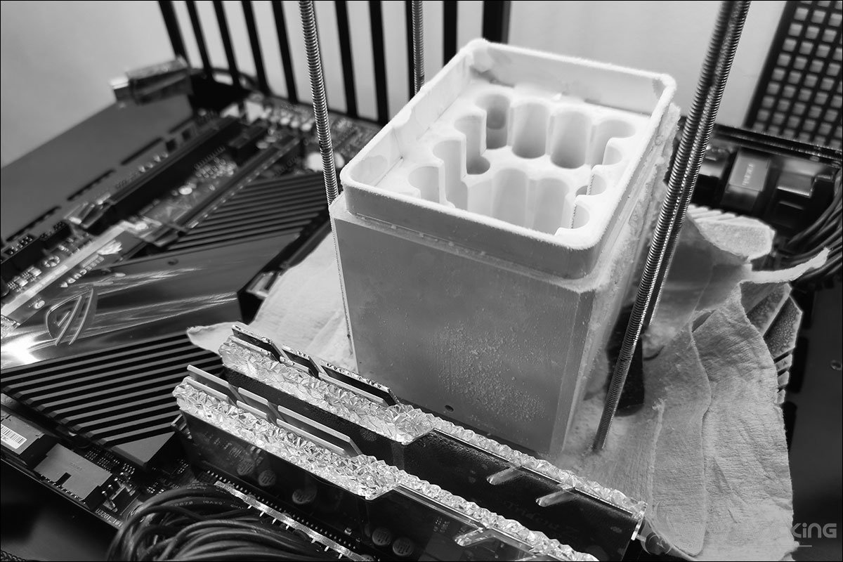

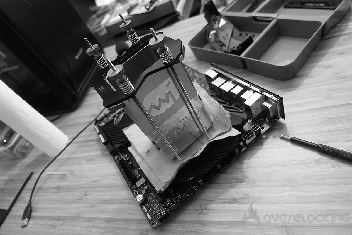

Une bonne isolation :

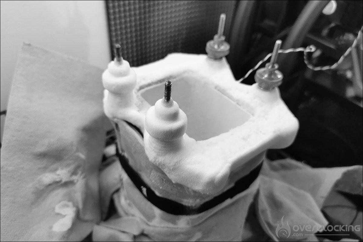

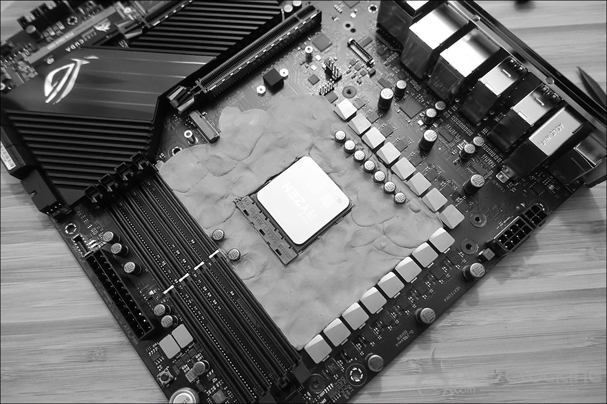

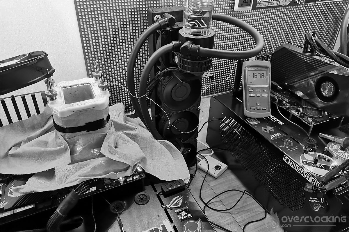

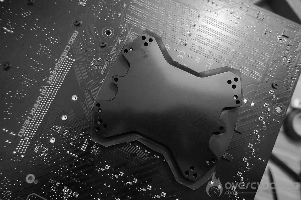

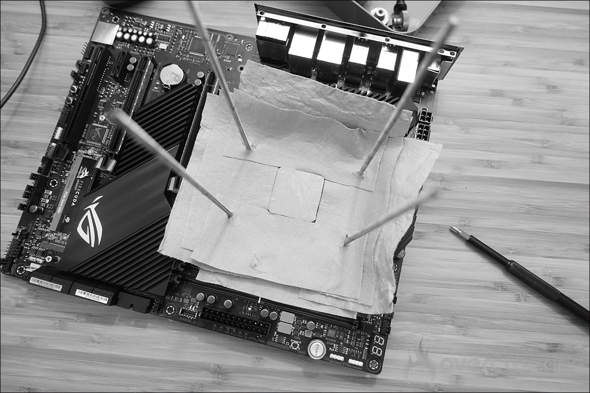

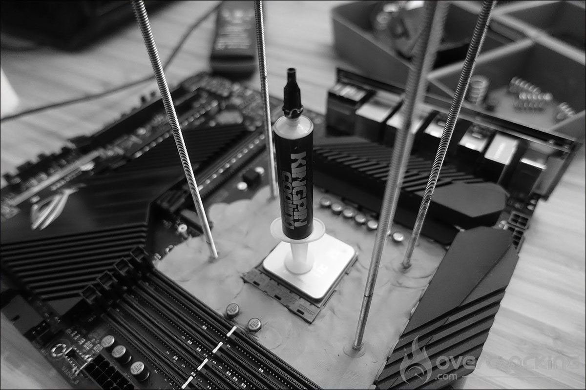

Pas de tests sous froid, même sous chiller, sans une bonne isolation de vos composants. Le risque le plus grand est bien entendu d’avoir de l’eau en contact avec l’un des composants de votre configuration. Afin d’éviter cela, j’utilise un mix entre de la gomme à fusain et du sopalin.
Le godet que nous allons utiliser est un modèle T-Rex gold de KingPiN. Un excellent godet mais qui malheureusement doit être commandé sur le site KingPin Cooling. Je dis « malheureusement » parce que vous devrez passer par la case frais de douane à son arrivée en France. Il existe bien une version européenne afin d’éviter ce surcout, mais les stocks sont vides actuellement.
La pâte thermique utilisée est elle aussi particulière, il s’agit de la KPx High Performance Thermal Compound, dont la particularité est de conserver ses propriétés sous froid et de ne pas craquer. Une pâte thermique « traditionnel » sous froid risque de « craquer ». En réalité, elle gèle, durcit et ne joue donc plus son rôle de transfert, ce qui entraine un réchauffement du processeur.

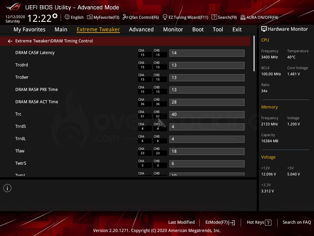

  • Mémoire : 16 GB GSKILL TridendZ cadencé à 3800 MHz en 14-13-13-13

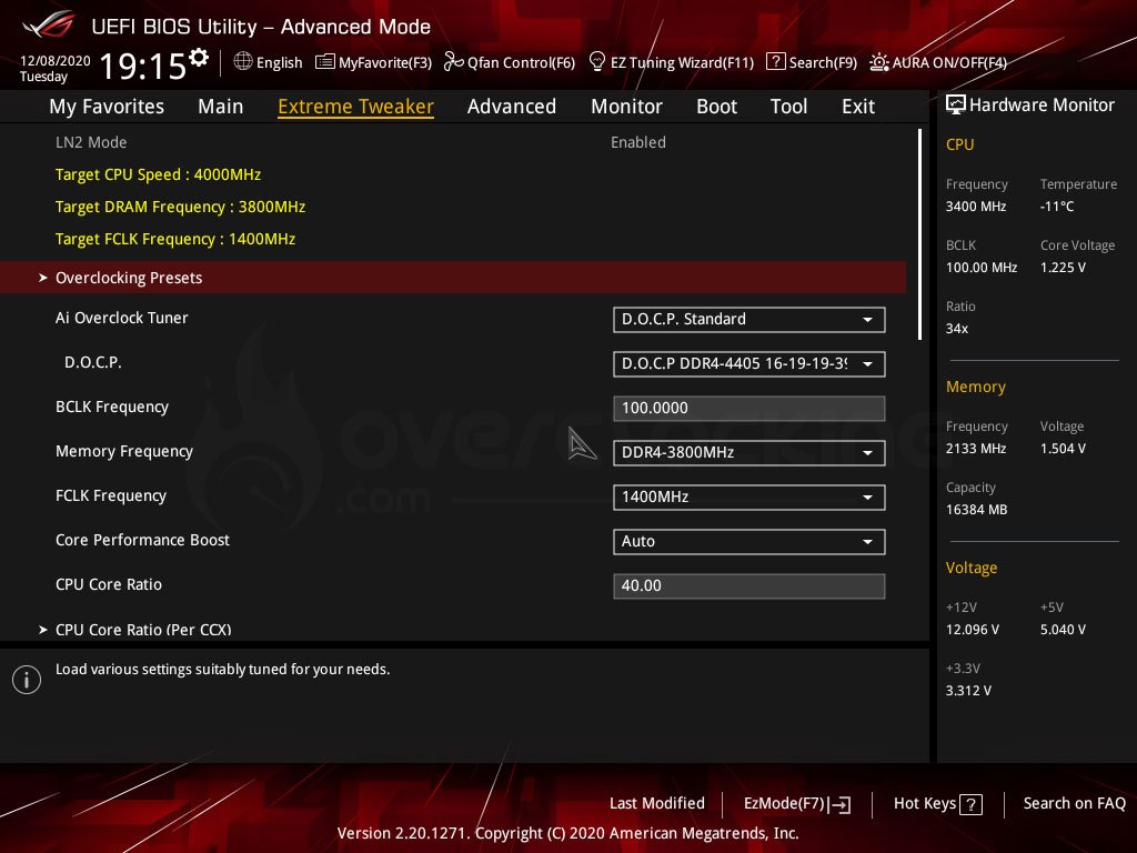

Il existe quelques contraintes à passer sous froid cette configuration. Tout d’abord et c’est certainement la plus pénalisante, il va falloir baisser la fréquence FCLK entre 1400 et 1600 MHz car sous froid, cela pose problème. L’idée est dans un premier temps de chercher le max de cette fréquence aux alentours de – 50°C. Si votre debug led vous affiche un code 07, c’est que le souci vient d’une fréquence FCLK trop haute.
Les réglages au sein du BIOS :

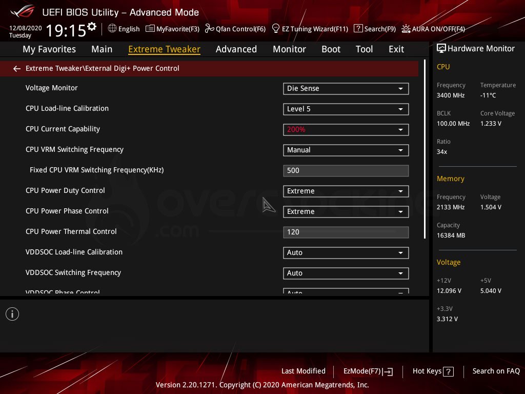

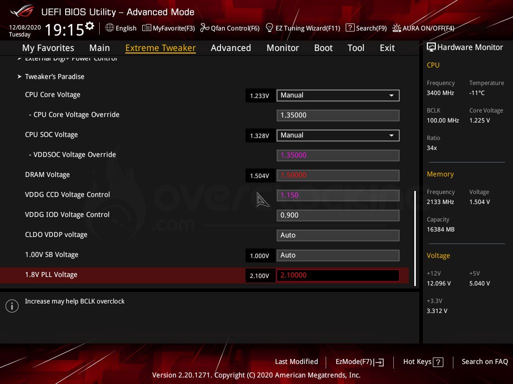

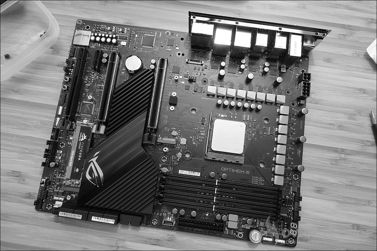

Tout d’abord, la première étape consiste à déplacer le cavalier sur le PCB de votre carte mère afin d’activer le mode LN2. Celui-ci va vous permettre d’annuler la limite sur certaines tensions ainsi que d’activer un profil LN2 qui représente une bonne base pour commencer.

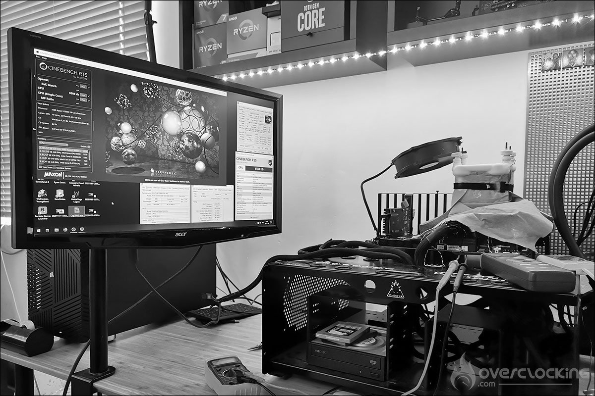

Comme je l’ai dit, il ne me restait qu’une dizaine de litres d’azote pour cette session, donc, tout en respectant certaines étapes, celle-ci ne va pas durer pendant des heures. Comme c’est déjà le cas pour mes tests sous watercooling, je vais respecter un petit protocole. L’idée est de tester certaines fréquences en descendant au fur et à mesure la température. Voici un tableau récapitulatif de mes résultats.
Notre exemplaire possède donc un très bon potentiel, avec un Cinebench R15 qui est passé à 5800 MHz aux alentours de -155°C. Comme on peut le constater, notre score de 6508 points représentent un gain de 42.4 % par rapport à celui obtenu avec notre 5950X aux fréquences stocks.
5950X à 5800 MHz cinebench R15
Au final, pour cette première session sous azote liquide, c’est une 11eme place sur Hwbot. On verra si il est possible d’aller encore plus haut. J’ai aussi pu tester rapidement la 3D et super bonne nouvelle aussi puisque le CPU accepte de bencher à 5.7 GHz !
