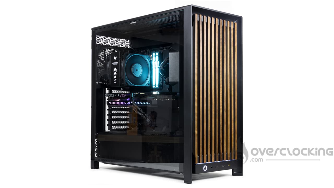

Test : Corsair Frame 5000D Wood
Le 8 juillet 2025 Corsair lançait son Frame 5000D, une version grand tour du Frame 4000D. Nous arrivons maintenant au 30 juin 2026 (après avoir essuyé la pire canicule que la France ait endurée) et la marque revient avec une nouvelle version de son 5000D qui intègre notamment une façade en bois. Pas de panique, la mise à jour ne s’arrête pas là puisque d’autres modifications sont apportées au châssis. Mais nous découvrirons tout cela au travers de ce test complet de ce Frame 5000D Wood, c’est parti !

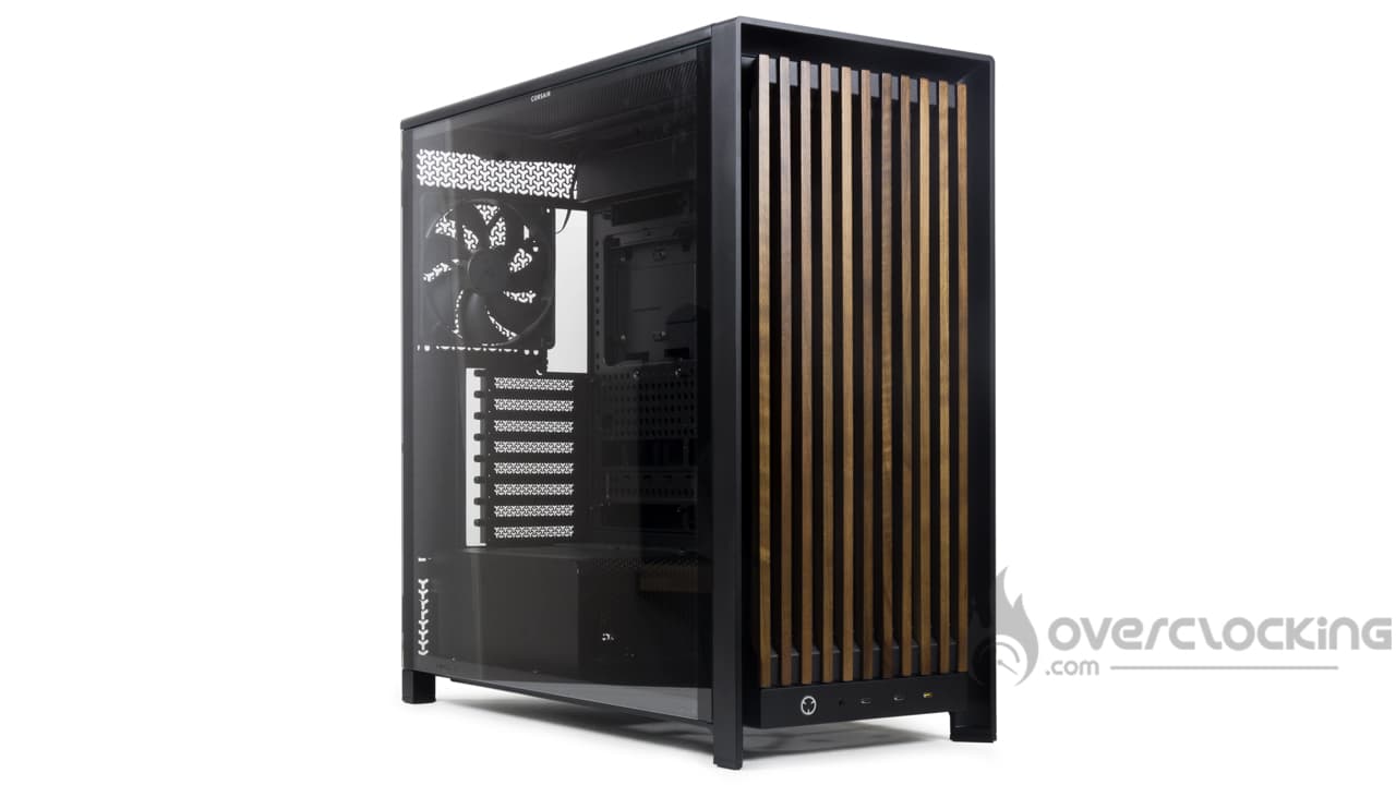

Le Frame 5000D Wood de Corsair :

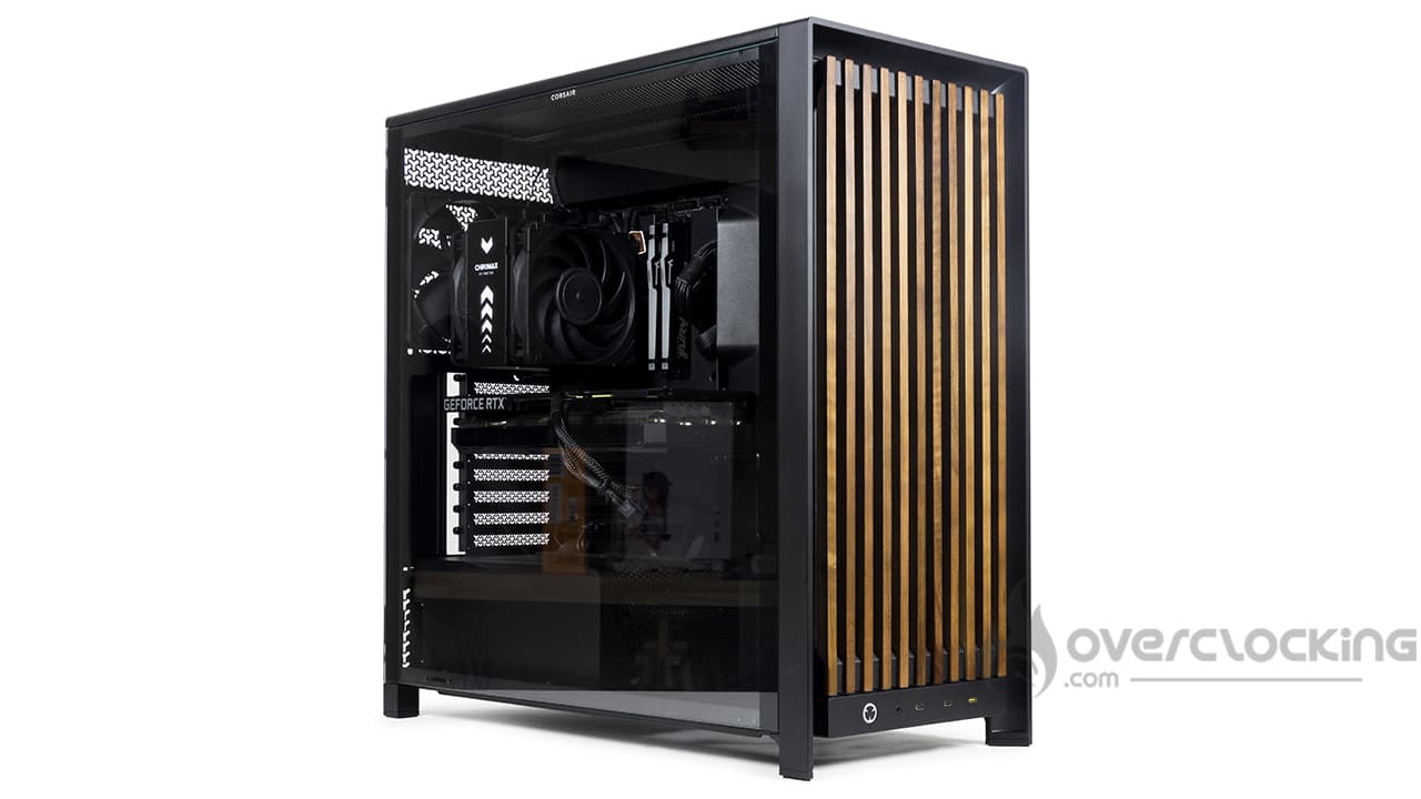

Très clairement, « wouahou ! », à la sortie du carton, ce boîtier fait vraiment son effet avec sa façade qui arbore du bois de noyer sous forme de lames verticales. De plus, grâce à son format grand tour, le boîtier en impose et objectivement, il est hyper classe. Sinon, nous reconnaissons la forme du 5000D original avec son design très carré ainsi que la forme de ses pieds. Par ailleurs, nous retrouvons ici une vitre latérale pleine tandis qu’elle s’arrêtait jusqu’au cache alimentation sur le modèle original.
Les dimensions ne changent pas puisque ce modèle mesure 250 (L) x 542 (P) x 556 (H) mm. Comme dit plus haut, c’est un modèle grand tour, ne vous attendez pas à une solution compacte ici. Le but est de pouvoir y intégrer les composants les plus imposants du marché sans avoir à transpirer. Par contre, attention à votre dos lors des manipulations, avec ses 16,24 kg ce n’est pas un poids plume.
Autrement, pour ce qui est du choix des matériaux, Corsair adopte un châssis en acier tandis que l’on retrouvera du verre trempé pour la vitre latérale. Le bois est bien évidemment présent sur la face avant tandis que l’on retrouvera un peu de plastique, très discret, notamment sur le pourtour de la façade.

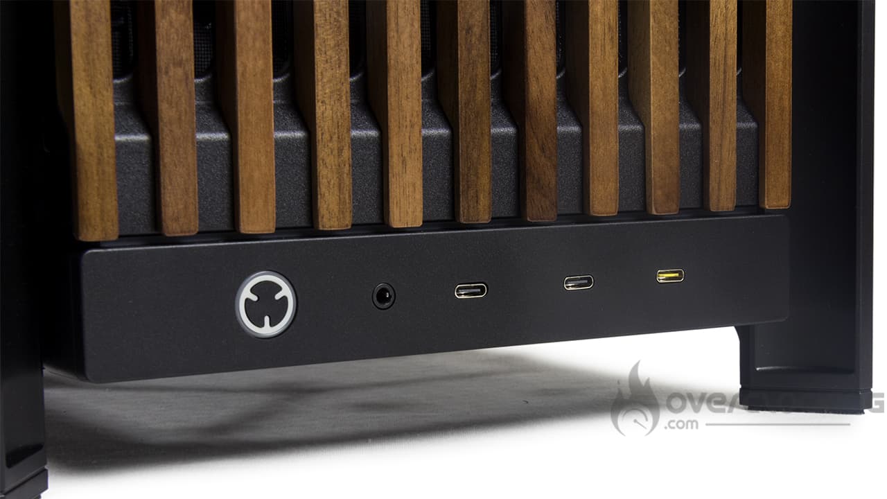

Le panneau de contrôle :
Corsair Frame 5000D Wood panneau de contrôle Le panneau de contrôle prend donc place dans le bas de la face avant, un positionnement astucieux si vous mettez votre PC sur votre bureau… Un peu plus gênant s’il est placé en dessous. Dans tous les cas, il met en avant :
  • Un bouton power
  • Une prise casque/micro jack 3,5 mm
  • Un port USB-C 3.2 Gen2x2
  • Deux ports USB-C 3.2 Gen1
Le panneau de contrôle est pour le moins original et Corsair prend des risques ici en ne proposant que de l’USB-C en façade. De notre côté, nous ne le trouvons pas particulièrement pratique du fait des nombreux périphériques exploitant encore l’USB-A. Il faudra se tourner vers des adaptateurs.

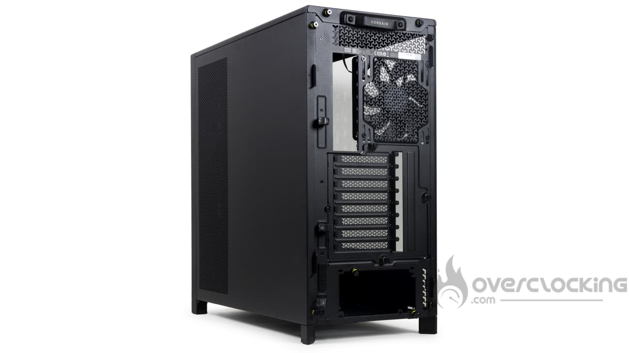

L’arrière :

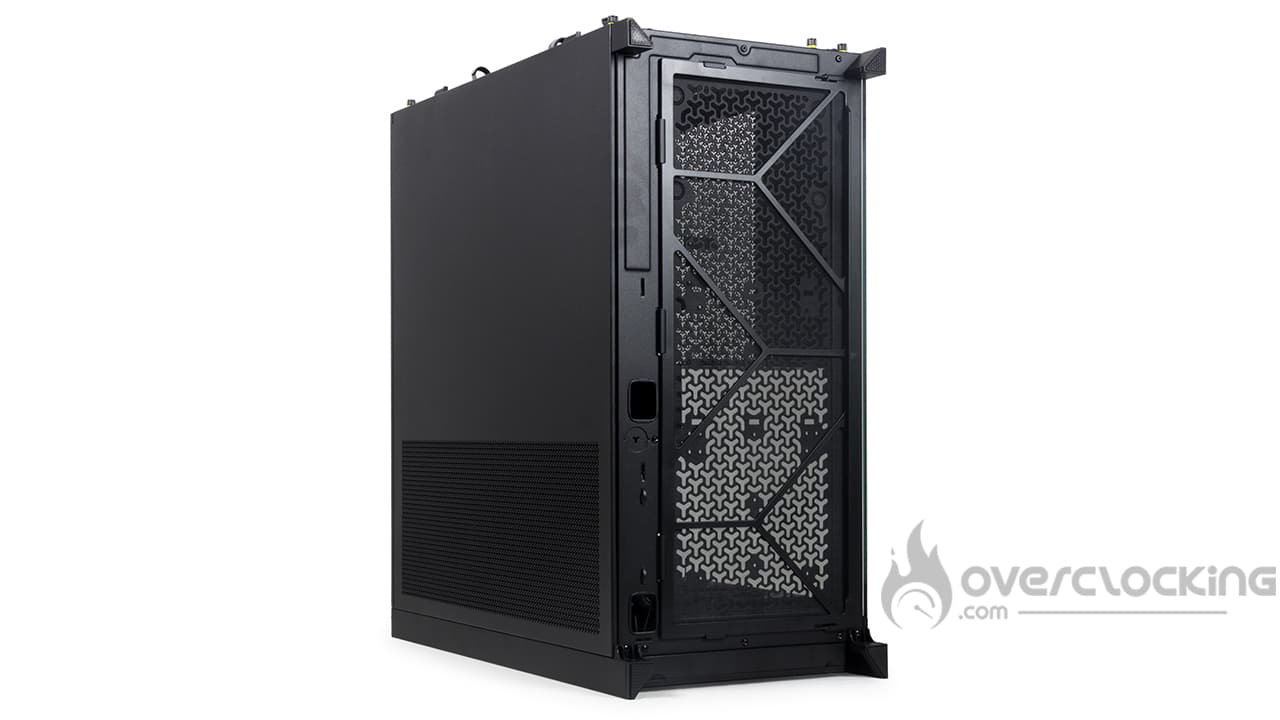

Corsair Frame 5000D Wood arrière À l’arrière, nous retrouvons un agencement classique avec le port I/O shield de la carte mère avec un emplacement de ventilateur le juxtaposant. Forcément, boîtier grand tour oblige, nous retrouvons un total de huit slot d’extension avec un montage par vis à main. Cet ensemble pourra d’ailleurs être orienté à -90° ce qui permet un montage à la verticale pour votre carte graphique. Enfin, dans le bas, nous avons l’emplacement du bloc d’alimentation.
Les plus attentifs auront remarqué la présence d’une grille supplémentaire dans le haut. Grâce à elle, on pourra se faire plaisir sur le watercooling et les AIO Arctic Liquid Freezer ou les configurations push/pull ne nous feront pas peur !
Notez aussi la présence d’une petite poignée en caoutchouc sur la partie haute du boîtier. Toutefois, la marque le précise : ce n’est pas pour soulever le boîtier, uniquement pour aider à retirer la partie supérieure de ce Frame 5000D Wood.

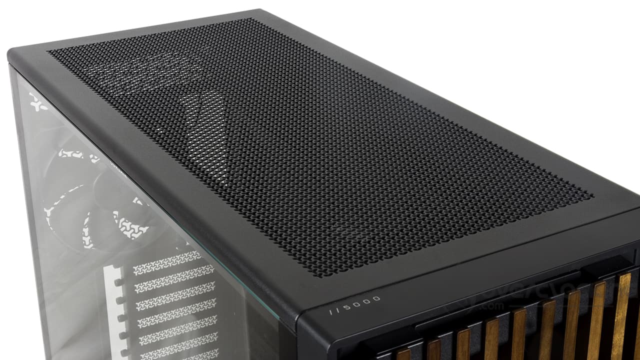

Sur le boîtier, nous nous retrouvons simplement une longue grille en mesh qui couvre toute la surface haute de ce modèle. Elle est amovible, elle est simplement maintenue en place par deux vis à main à l’arrière.

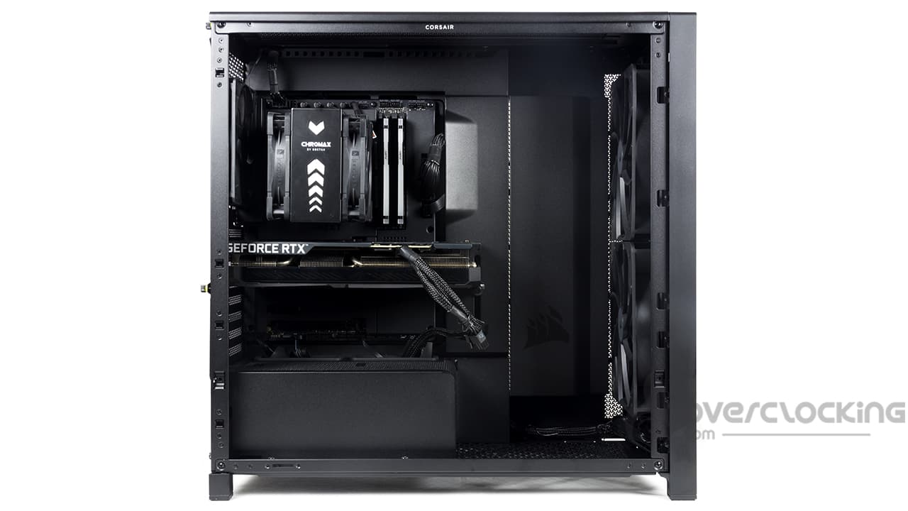

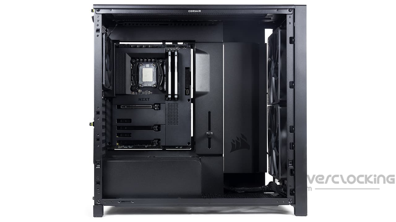

L’intérieur du Frame 5000D Wood :
Les panneaux latéraux du Frame 5000D Wood sont maintenus par un système push-pin en plus d’être doublés par des vis à main. Ce système permet de s’assurer d’un bon maintient des panneaux. Une fois les vis dévissées, il suffit d’écarter les panneaux de l’arrière vers l’avant pour les retirer.
Le châssis :

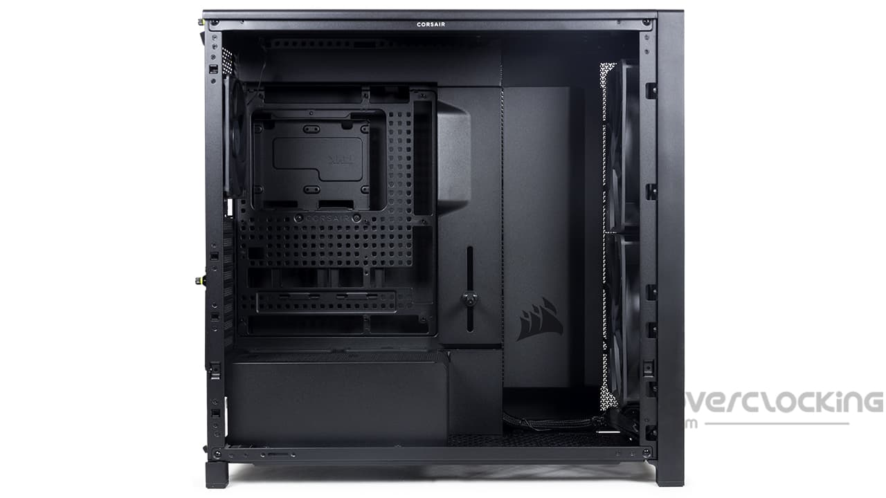

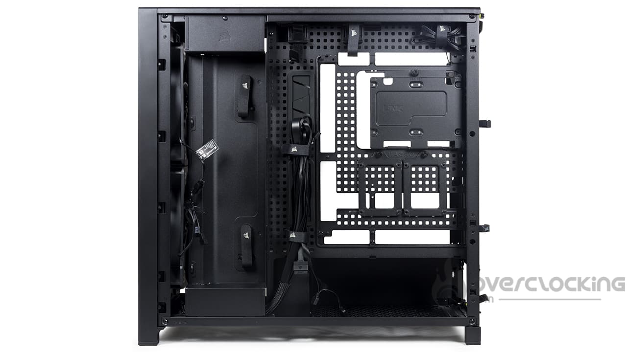

Une fois à l’intérieur, on se rend vraiment compte de l’espace proposé par ce boîtier et le plateau de la carte mère acceptera des modèles au format E-ATX, ATX, micro-ATX et mini-ITX. De plus, nous remarquons que ce dernier dispose d’ouvertures supplémentaires qui le rend compatible avec les cartes à connecteurs inversées au format ATX et micro-ATX.
Au-delà du support des cartes mères, nous retiendrons la présence de différents passages de câbles. En latérale, vers l’avant du boîtier, nous en retrouvons deux dans le sens vertical tandis que deux autres sont présentes au niveau du cache alimentation. Celle-ci disposent de caches en caoutchouc. Enfin, dans le haut, nous avons trois petites ouvertures pour faire passer les différents câbles de ventilateurs ou le CPU 4+4 broches.

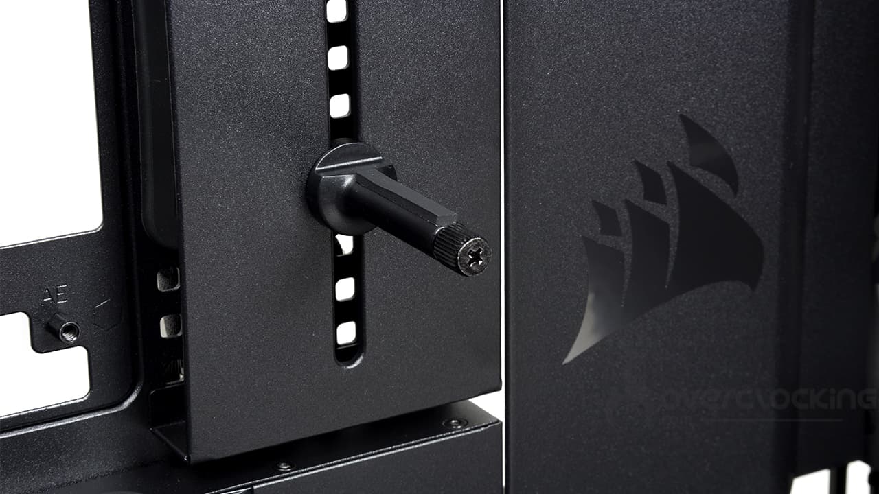

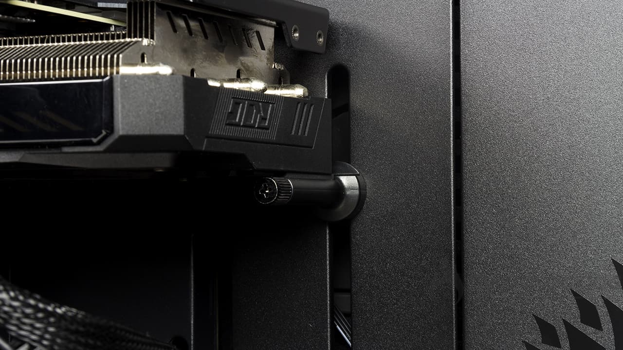

Malgré tout, Corsair intègre un petit support pour carte graphique. Sa hauteur pourra être ajustée facilement en dévissant une petite vis puis en la revissant pour verrouiller sa position.

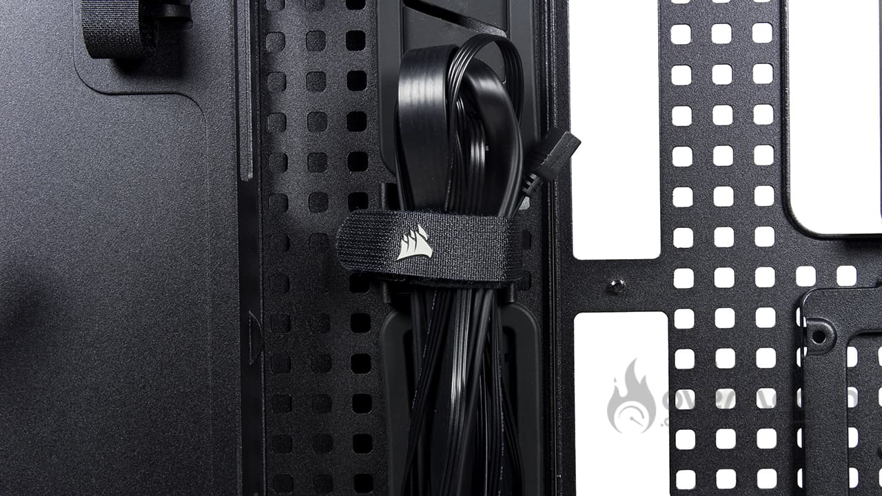

Pour le câblage, nous retrouvons un ensemble de bandes velcros dont on pourra ajuster la position en déplaçant le petit support sur lesquelles elles sont attachées. Les supports s’installent sur la grille carrée que l’on peut voir un peu partout autour du plateau de la carte mère et sont verrouillés par une petite goupille en plastique. Corsair nomme ce système le RapidRoute 2.0.

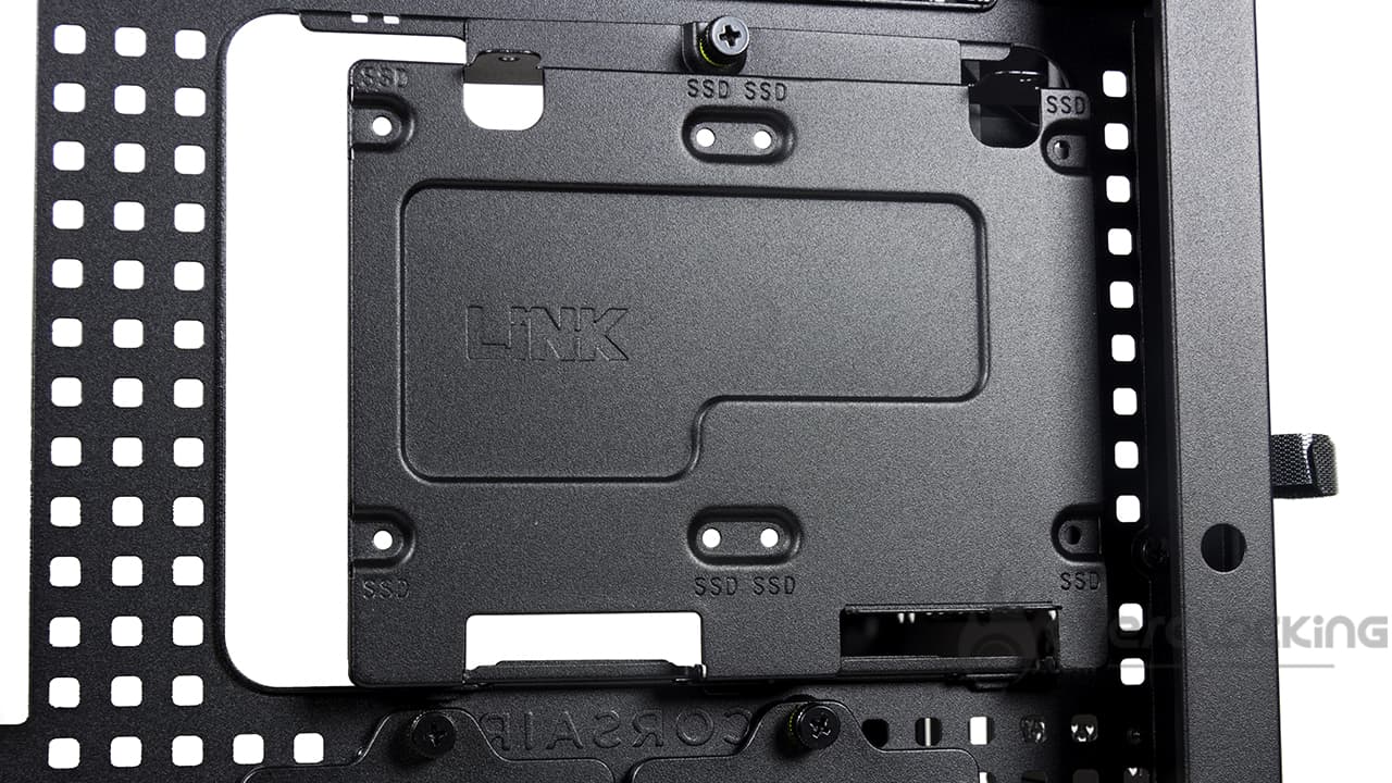

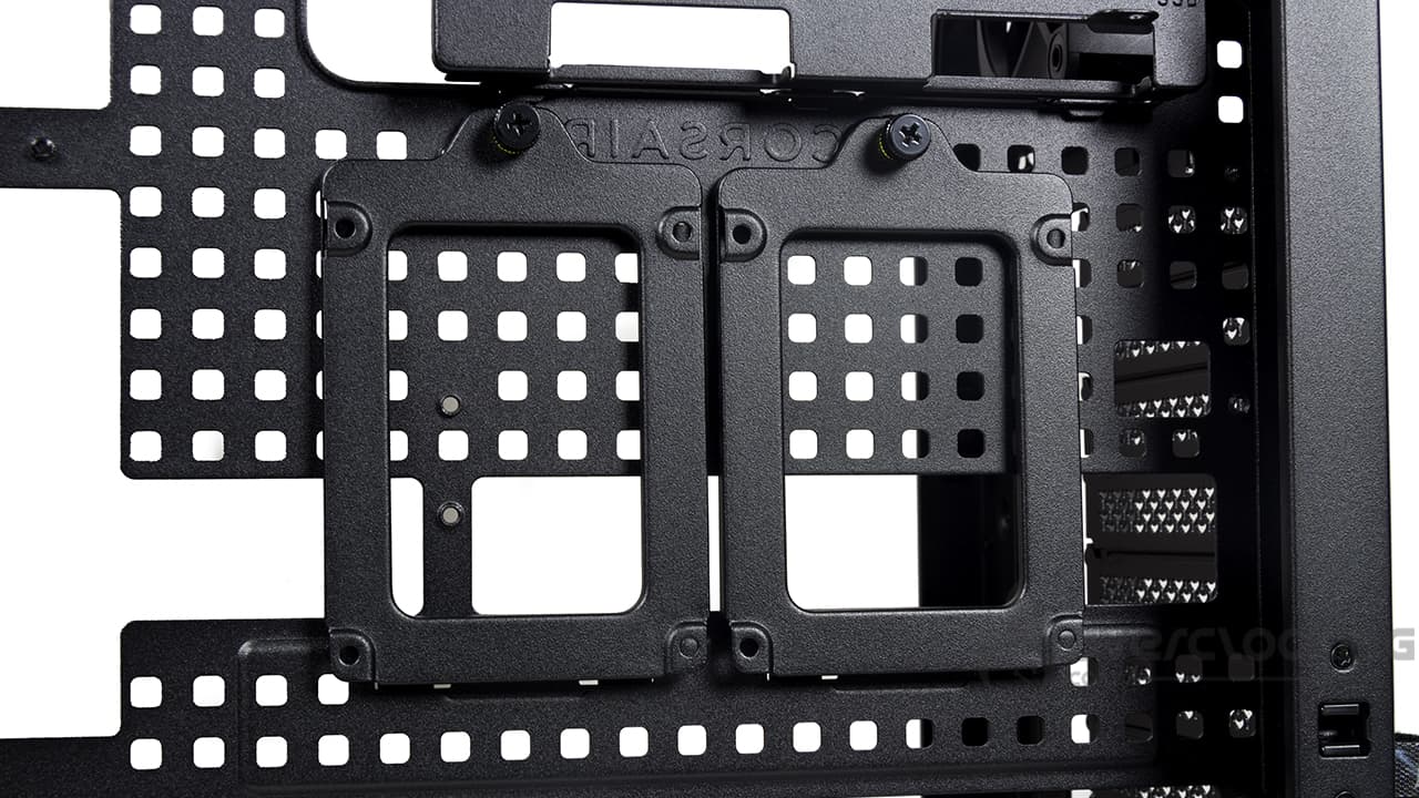

Les emplacements de stockage :
Du côté du stockage, nous retrouvons la possibilité de monter jusqu’à quatre unités de stockage au format 2,5″. S’il vous reste un disque dur 3,5″, il sera possible de l’installer, mais il condamnera deux emplacements 2,5″.
À noter que les divers supports sont maintenus par un système de vis à main d’une part. D’autre part, la platine montée au niveau du large accès backplate profite d’un emplacement dédié au module Corsair Link.

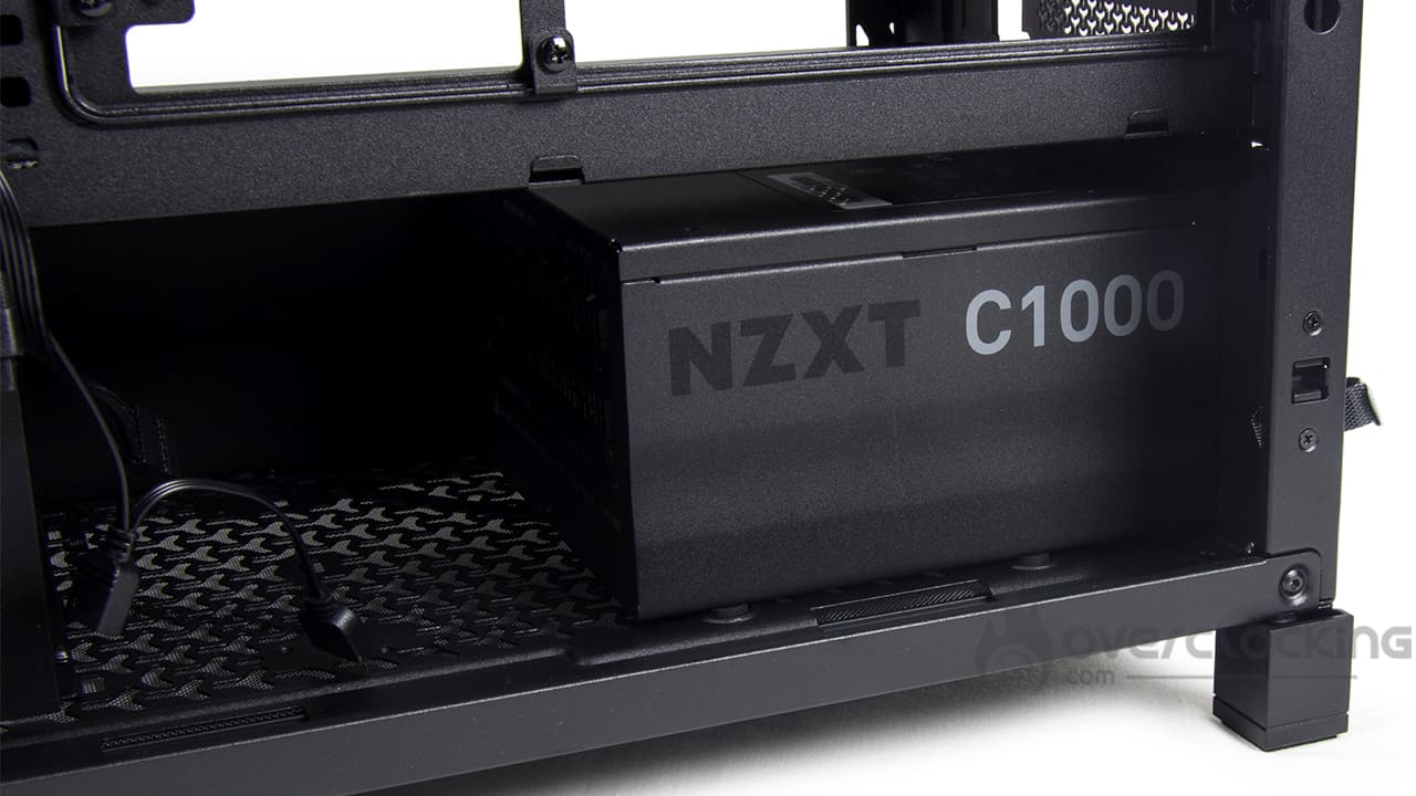

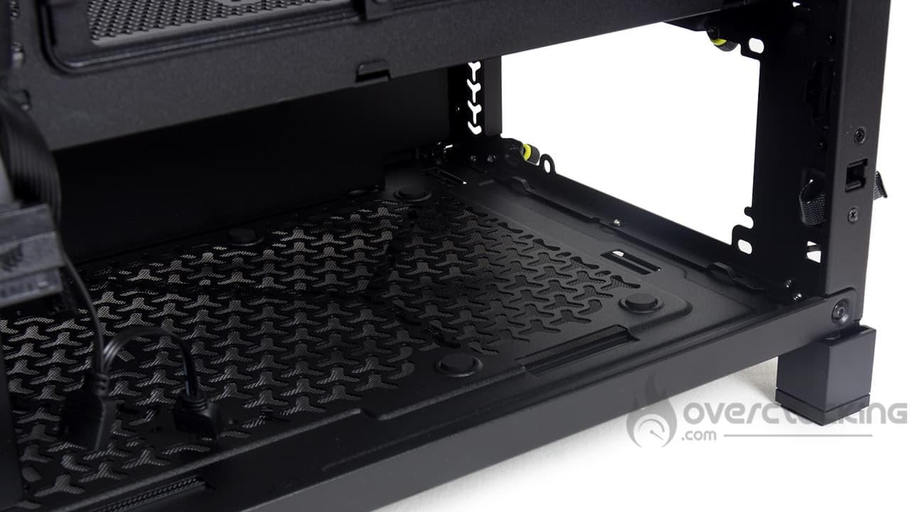

Corsair Frame 5000D Wood emplacement alimentation
Contrairement à la première version du 5000D, le cache alimentation ne court plus sur toute la longueur du boîtier, mais il a une longueur bien délimitée. Dans tous les cas, il pourra accueillir un bloc au format ATX dont la longueur maximale n’est pas spécifiée. Dans tous les cas, l’alimentation reposera sur quatre plots en caoutchouc pour atténuer les éventuelles vibrations parasites. De plus, le pourtour arrière présente déjà deux vis de montage captive, ce qui permet une installation rapide du bloc d’alimentation.

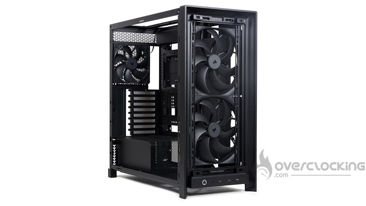

La dotation de base en ventilateur change aussi par rapport au Frame 5000D original. Pour rappel, la version RS que nous testions embarquait quatre ventilateurs de 140 mm de base. Ici, on passe à trois ventilateurs : un de 140 mm monté à l’arrière, deux de 200 mm à l’avant, le tout, appartenant à la série RS de la marque. Outre cette dotation de base, nous retrouvons les capacités suivantes :
  • Avant : 3×120/140 mm ou 2×200 mm
  • Haut : 3×120/140 mm
  • Côté : 3×120/140 mm
  • Bas : 1x 120 mm
  • Arrière : 1×120/140 mm

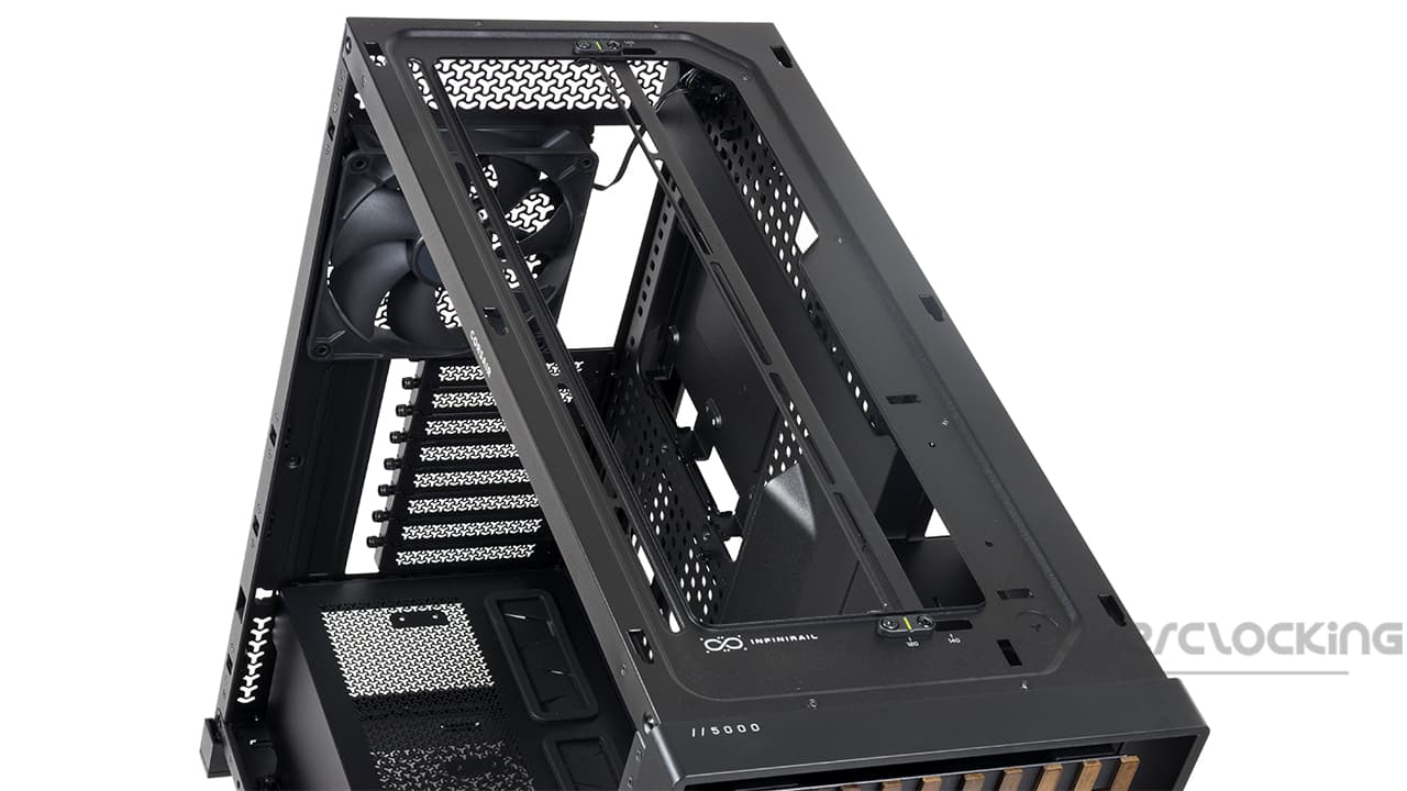

Le montage de ces ventilateurs passera par le système Infinity Rail qui permet d’ajuster simplement la largeur du rail de montage pour les ventilateurs et radiateurs de watercooling.
Corsair Frame 5000D Wood infinity rail D’ailleurs, en parlant de radiateur de watercooling, nous retrouvons les compatibilité suivantes :

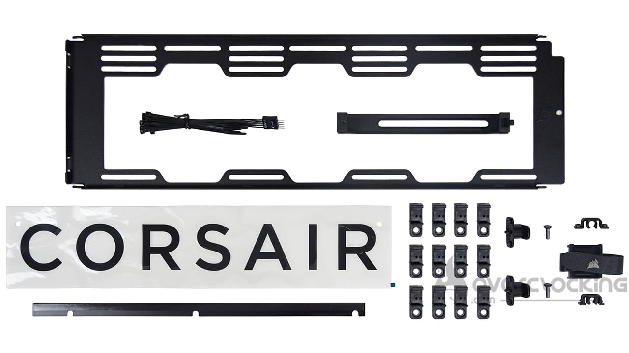

Le bundle :

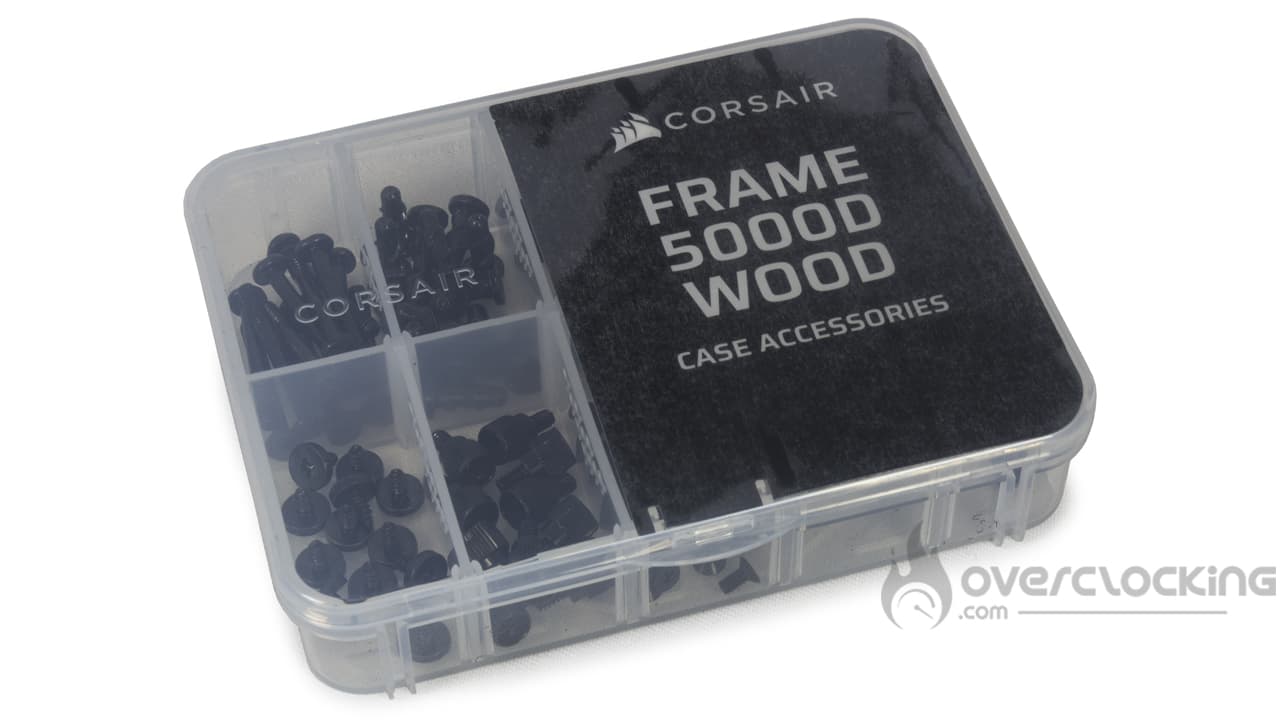

Est fourni en partie accessoire :
  • 1x boîte compartimentée renfermant toute la visserie du boîtier
  • 1x rail de montage latéral pour ventilateurs
  • 1x adaptateur pour panneau frontal ainsi que douze colliers en nylon
  • 1x bras de stabilisation pour éviter que le GPU ne penche
  • 1x stickers Corsair
  • 1x cache magnétique pour les cartes mères BTF
  • 12x support de montage InfinityRail pour ventilateurs
  • 2x goupille pour les supports de bande velcro
  • 1x une bande velcros + son support RapidRoute 2.0
  • 2x clip de rechange pour le système push-pin du boîtier
La partie accessoire est donc complète et permet à l’utilisateur de monter sa configuration sans problème. Malgré tout, nous saluons la présence des douze colliers en nylon afin de parfaire son câblage.

On passe maintenant à l’étape de montage de notre configuration à l’intérieur de ce Frame 5000D Wood signé Corsair. Voici donc les composants qui serviront pour le montage :
L’alimentation :
Montage alimentationLe montage de notre bloc d’alimentation se fait simplement puisqu’il suffit de glisser notre alimentation dans son compartiment. Une fois en place, on la vis à l’aide des vis déjà intégrées au pourtour arrière et si on est parano, on peut les compléter à l’aide de la visserie fournie avec votre bloc d’alim’. Dans tous les cas, le montage ne prend guère de temps, c’est simple et rapide.
Corsair Frame 5000D Wood montage carte mèrePour ce qui est du montage de la carte, ça passe plutôt bien, il faudra faire attention au niveau du ventilateur arrière, surtout si votre modèle dispose d’une plaque I/O shield intégrée. En effet, avec le ventilateur de 140 mm monté à l’arrière, on se retrouve à faire un assemblage au chausse-pied, mais ça passe. Idem, les différents carénages entourant a carte peuvent être gênant, mais pas de panique, ils restent amovibles en cas de besoin.
Le câblage :
Pour ce qui est du panneau de contrôle, c’est toujours la même chose, on commence par faire passer les câbles par les différents passages correspondant à leurs emplacements sur la carte mère. Ainsi, l’USB-C 3.2 Gen2x2 passe par l’ouverture la plus en haut. Ensuite, nous retrouvons les deux USB-C 3.2 Gen1 avec un header d’USB3.0 qui passe par l’ouverture juste en dessous. Enfin, les connecteurs RGB, F_PANEL et HD_AUDIO passent par les deux ouvertures situées au niveau du cache alimentation. D’ailleurs, ces derniers câbles profitent d’un calier en nylon pour mieux les organiser et les plaquer tandis que les autres bénéficient des bandes velcros présentes sur leur chemin.
La carte mère, la carte graphique :

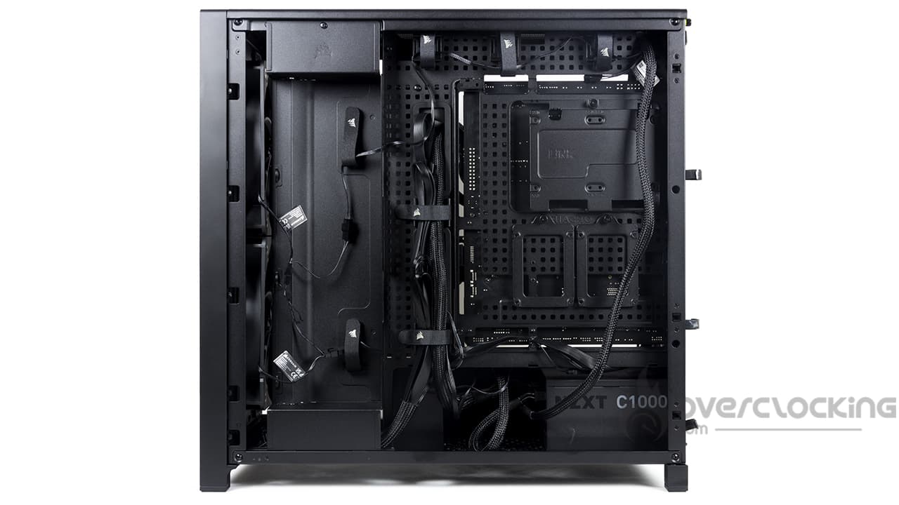

Corsair Frame 5000D Wood câblage
On enchaîne avec le passage des principaux câbles comme l’ATX 24 broches ou encore la prise CPU en 4+4 pins. Du côté du 24 broches, on le fait ressortir par l’ouverture du haut. Attention, nous vous recommandons quand même de retirer le cache monté juste devant afin de ne pas être gêné. Cette fois-ci, nous ne l’avons pas fait et le branchement de la prise s’est avéré difficile tant le cache laisse peu de marge de manœuvre… Mais c’est faisable.
Du côté du CPU, le connecteur ressort par l’ouverture supérieure située à l’arrière du boîtier. Une fois encore, on n’hésitera pas à retirer le cache au-dessus de la carte mère pour favoriser son passage.
De notre côté, nous avons décidé de faire passer le connecteur GPU par une des ouvertures du cache alimentation, pour la simple et bonne raison que c’était plus simple à gérer de la sorte.
Pour ces câbles-ci, nous n’avons utilisé aucun collier en nylon, nous avons simplement exploité les bandes velcros sur le passage des câbles ni plus ni moins… Enfin, sur le passage du 24 broches. Comme on peut voir, le CPU 4+4 fait sa vie dans son coin pendant que le PCIe reste caché dans le cache alimentation. Moi flemmard ? Jamais de la vie.

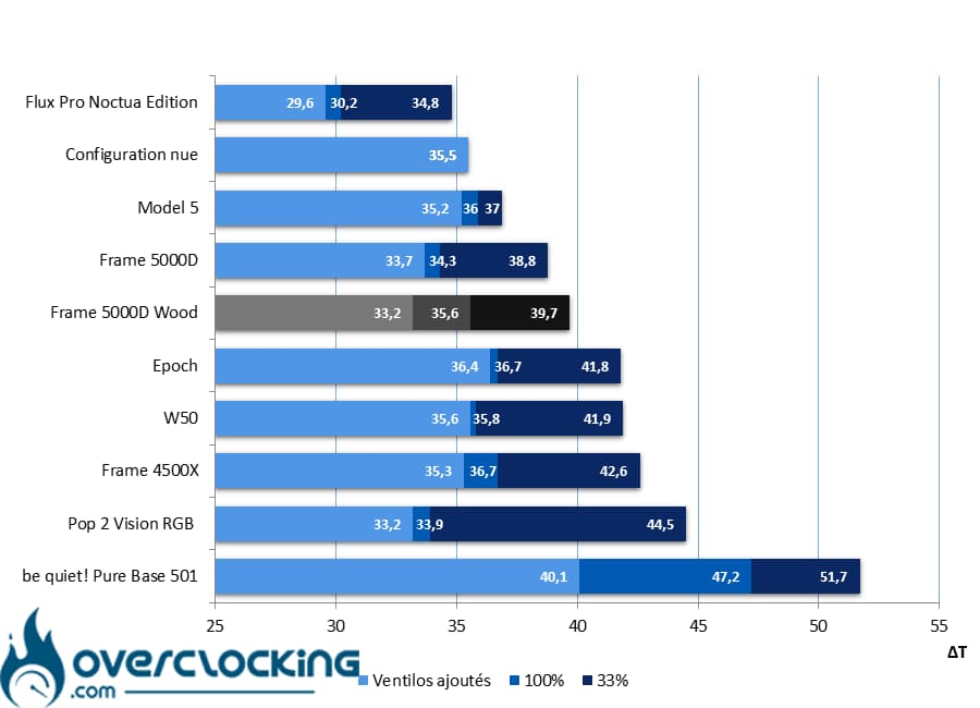

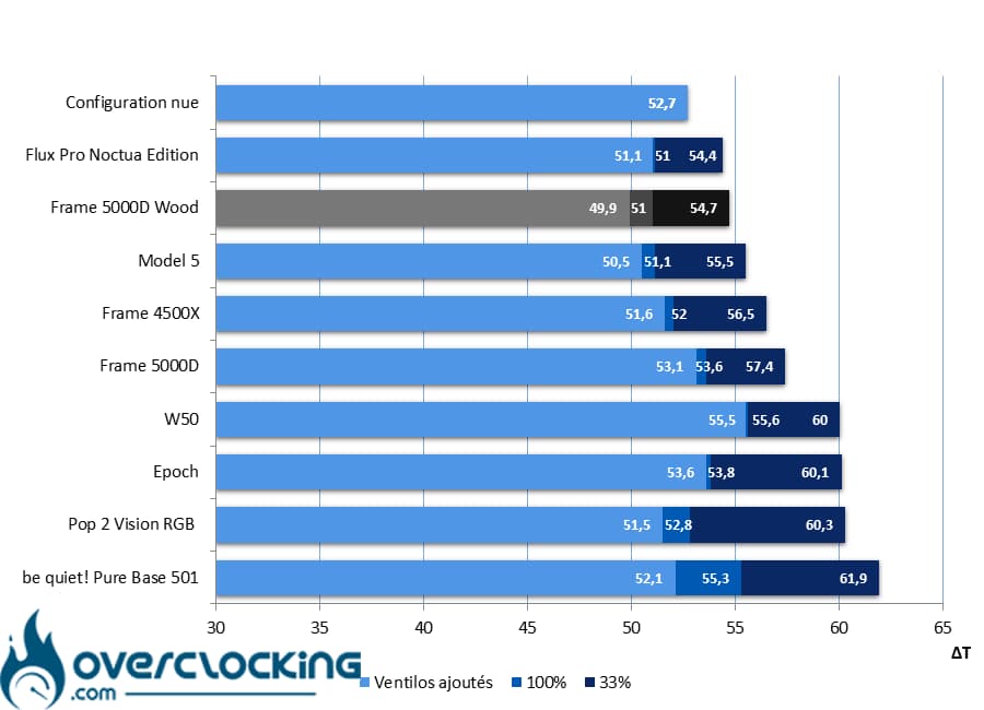

Flux d’air CPU, ventilation d’origine puis complétée :

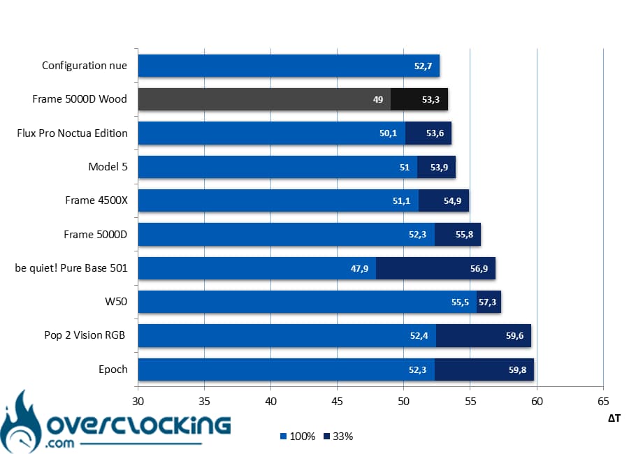

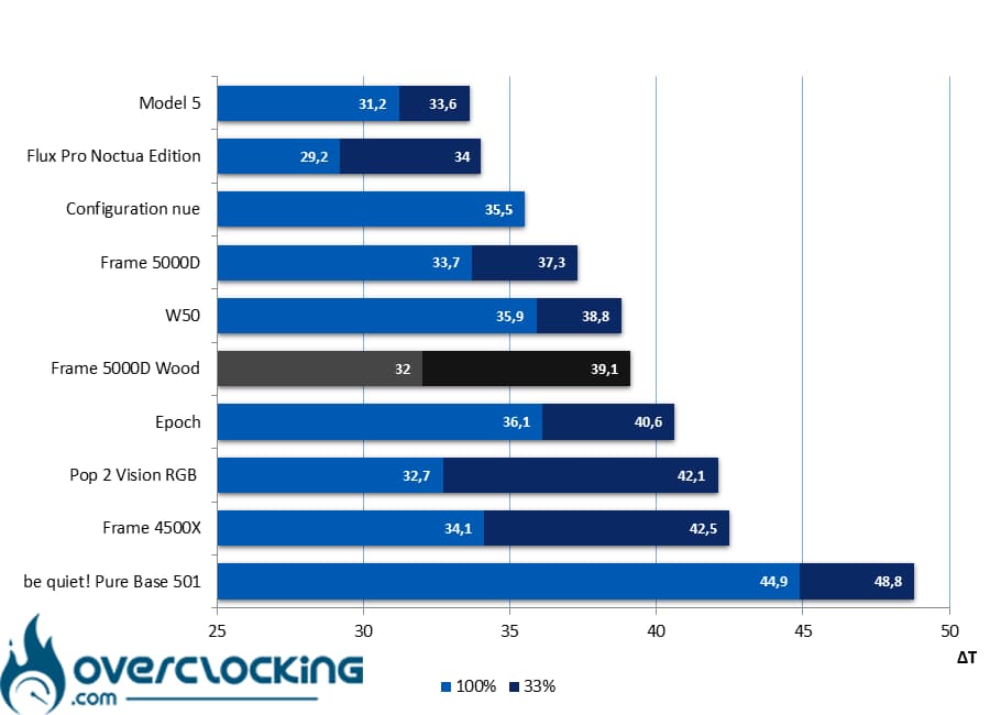

On commence avec la température de notre CPU. On garde la façade ainsi que la partie supérieure de notre boîtier de test. Voyons si le flux d’air est suffisant pour avoir une influence sur refroidissement du Core i5 14600KF.
Températures 14600KFPour ce qui est des températures mesurées sur notre processeur, nous retrouvons un Framme 5000D Wood qui se montre finalement aussi efficace qu’un Flux Pro Noctua Edition, tant à haute vitesse qu’à bas régime. L’ajout de deux ventilateurs en extraction dans le haut, permettra de gagner un peu en température, ce qui permet au boîtier de Corsair de se placer devant le Flux Pro. De plus, face au 5000D original, on note une belle amélioration des températures, les deux RS200 en façade font le travail !

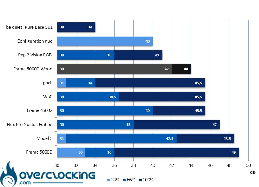

Isolation :

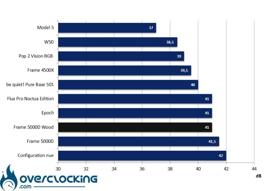

Ici, nous mesurons simplement le bruit émis par notre config lorsque l’on fait tourner le refroidissement CPU et le refroidissement GPU très vite.
IsolationD’un point de vue isolation, le boîtier se comporte plus ou moins de la même manière que le Frame 5000D RS d’origine, bien que nous notons un léger mieux de 0,5 dB. Une différence assez peu significative finalement, mais qui peut s’expliquer par une différence de matériaux utilisés en façade comme le bois par exemple ou une forme différente des ouvertures avant.
Bruit de la ventilation d’origine :
Cette fois-ci, nous mesurons le bruit émis par la ventilation d’origine du boîtier. Pour cela, la configuration tourne en idle (ventilation CPU et GPU au minimum) pendant que les relevés sont effectués successivement en 5V, 8V et 12V sur la ventilation du boîtier.
BruitAu niveau des nuisances sonores, opter pour deux ventilateurs de 200 mm à l’avant et un de 140 mm à l’arrière permet une réduction des nuisances sonores, surtout à haute vitesse. En effet, nous passons de 49 dB sur le Frame 5000D RS à 44 dB au maximum avec cette déclinaison Wood. Cependant, à mi-vitesse, les nuisances sonores ne sont pas bien plus faibles. Heureusement qu’à bas régime, nous mesurons 30 dB.
Nous arrivons maintenant à la fin de notre test de ce Frame 5000D Wood signé Corsair. Alors, bon boîtier ou pas ? On vous dit tout !
Une façade en bois très, très classe !
Dans les grandes lignes, nous reconnaissons ici les traits du Frame 5000D original, mais nous avons la sensation que le boîtier gagne en maturité. Effectivement, il dispose maintenant d’une vitre latérale sur toute sa hauteur ou encore d’une magnifique façade boisée, en noyer pour sa version noire. Clairement, le bois présent à l’avant change tout, nous avons affaire à une référence beaucoup plus raffinée qu’avec sa façade en acier.
Par ailleurs, le châssis intérieur bénéficie aussi de quelques ajustements, notamment au niveau du plateau du cache alimentation. Ce dernier ne filera plus sur la longueur entière du boîtier et est donc raccourci, mais ceci permet l’intégration d’une vitre en verre complète notamment.
Sinon, il propose un certain nombre d’options bienvenues comme un système de plaquage des câbles bien pensé, un support dédié pour la carte graphique, des ventilateurs qui se branchent en série ou encore des caches pour soigner votre câblage.

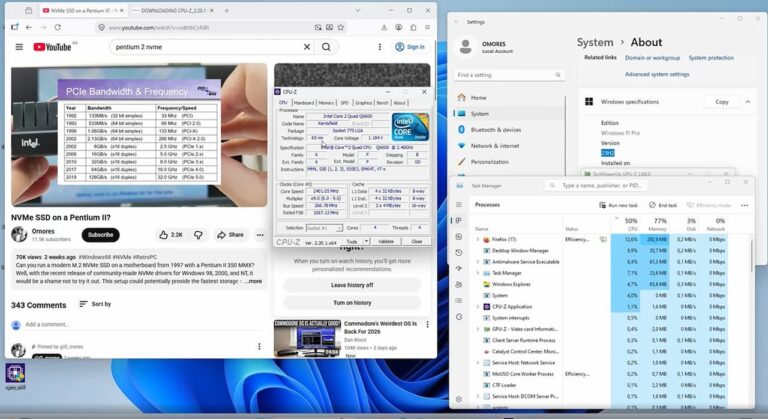

Core 2 Quad + DDR1 + HD 4650 AGP : ça tourne bien sous Windows 11 !
Très clairement, on aime la bidouille et on aime voir ce que les passionnés sont capables de faire en bricolant leurs PC, tant du côté hardware que software. Là, il s’agit d’un bricolage qui appartient à la seconde catégorie puisqu’un certain O_MORES est parvenu à faire tourner une config datant du début des années 2000 sur Windows 11 ! Oui, oui, on y retrouve un Core 2 Quad, une HD 4650 AGP et de la RAM en DDR1. Le pire, tout tourne et tout est stable, suffisamment pour lancer des benchs ou jouer à Crysis !
Windows 11 tourne parfaitement sur une config du début des années 2000 !
De la DDR1 et une carte graphique en AGP !
Windows 11 DDR1 Q6600 HD 4650
Au programme, nous retrouvons donc une configuration particulièrement ancienne puisque la majorité des composants ont été lancés avant les années 2010. Effectivement, en termes de processeur, la machine intègre un Core 2 Quad Q6600, un processeur Intel à quatre cœurs lancé avant l’ère des Core i en janvier 2007. Concernant la carte graphique, il s’agit d’une vieille HD 4650 en AGP, une carte qui est apparue en 2008 tandis que pour la RAM, nous retrouvons de la DDR1 qui est arrivée sur le marché au début des années en remplacement de la mémoire SDRAM… Et pour faire le pont entre tout ce beau monde, nous avons le droit à une carte mère ASRock ConRoe 865PE.
Et ça tourne bien :
Au niveau du système, nous retrouvons un Windows 11 stable, du moins suffisamment pour effectuer des tâches de navigation notamment. La lecture de contenu vidéo est également permise grâce à un petit « hack » qui permet de faire fonctionner l’AGP x8 ainsi que le décodage matériel pour le H.264. Cependant, l’utilisateur indique que la clé de fonctionnement du système est l’installation du pilote de la carte graphique. La dernière version disponible date de 2012 et est compatible avec Windows 7, il a fallu bidouiller. Sinon, le reste de la démo comprend la possibilité de lancer des benchmarks 3D sans plantage ainsi que la capacité du système à exécuter Crysis sans encombre.
Pour finir, nous retiendrons le support des systèmes BIOS (l’UEFI n’existait pas à l’époque) via Windows 11 IoT.
