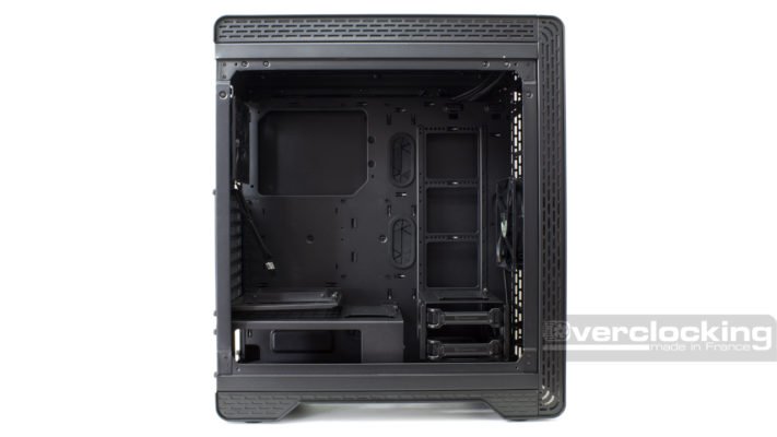

Pour passer à l’intérieur de ce modèle, on commencera par retirer les panneaux latéraux. Ici, rien de bien compliqué, ces derniers étant maintenus par deux vis à main. Une fois les vis retirées, on écarte les panneaux puis on les enlève. Simple comme bonjours.
Le châssis :

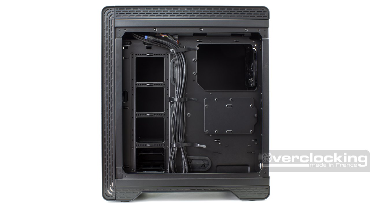

A l’intérieur, ce S500 TG n’a rien de bien original. En effet, on retrouve un emplacement de carte mère dans le haut. L’alimentation, quant à elle, reposera en contrebas. Pour rappel, nous sommes face à une référence moyen tour qui accueillera des cartes mère au format ATX, micro-ATX et mini-ITX.
Petite précision toutefois : contrairement à d’autres boîtiers équipés de cache alimentations, le compartiment du bloc n’est pas accessible depuis l’arrière du boîtier. Voici un autre détail à garder dans un coin de la tête.
Le cache alimentation ne recouvre pas toute la longueur du boîtier. Ici, la cage disque dur sera visible. Malheureusement, on ne remarque qu’un seul passage de câble exploitable dans le bas, un détail qui aura son importance par la suite.
Sinon, l’ensemble propose deux passages sur le côté droit de la carte mère. Ils profitent aussi de caches en caoutchouc et sont bien positionnés. Dans le haut du châssis, ce sont quatre passages qui sont présents.

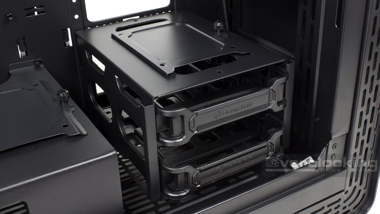

On poursuit avec les emplacements de stockage et le S500 TG est plutôt bon élève. En effet, on compte au total six emplacements pour SSD/HDD :

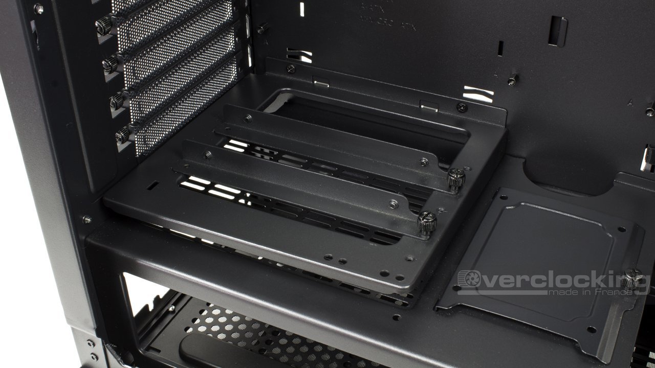

  • Deux paniers 3.5″/2.5″ dans la cage à côté du cache alimentation
  • Une platine 2.5″ uniquement sur la cage HDD

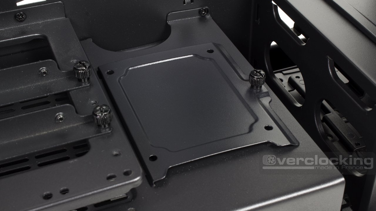

  • Une platine 2.5″ uniquement sur le cache alimentation

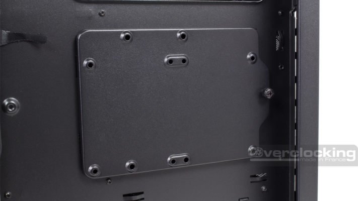

  • Une platine 2x 2.5″ / 1x 3.5″ à l’arrière du plateau de la carte mère

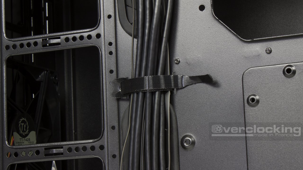

Sinon, le câblage devrait être simplifié puisque Thermaltake dote son S500 TG de bandes velcros pour faciliter le plaquage des câbles. Sans aller jusqu’aux goulottes de NZXT, cette option reste toujours la bienvenue lors du montage.

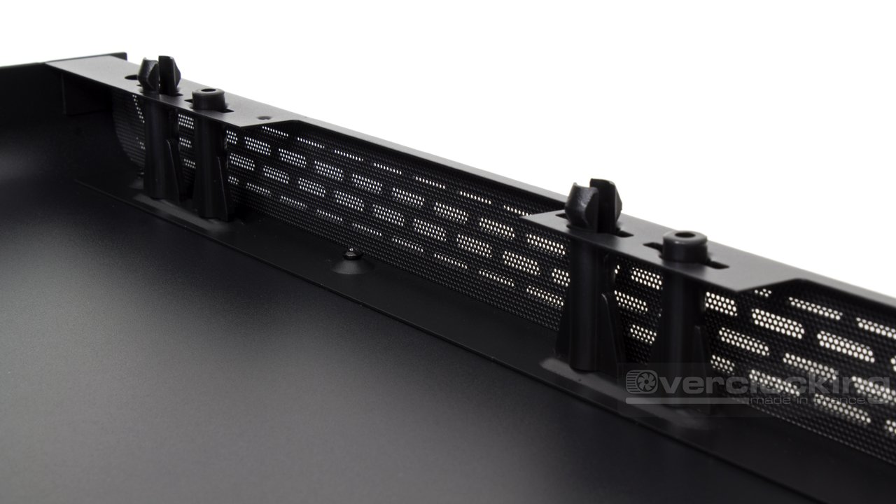

Enfin, on aurait été tenté de dire que le boîtier ne profite pas d’une filtration de la poussière intégrale… Mais si. En retirant la façade et le dessus (où chaque partie pèse bien 1 à 2 kg) on remarque un filtre nylon au niveau des entrées d’air.
