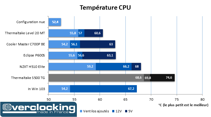

Flux d’air CPU ventilation d’origine puis complétée :
On commence tout d’abord avec la température de notre CPU. On garde la façade ainsi que la partie supérieure de notre boîtier de test. Voyons si le flux d’air est suffisant pour le bon refroidissement du Ryzen 7 1700X.
Thermaltake S500 TG
Aïe, aïe, aïe… Clairement, le S500 TG se distingue de la concurrence sur l’aspect des températures du CPU, mais pas pour les bonnes raison. Déjà que nous trouvions le H510 Elite chaud, là, c’est encore pire. Même en complétant la ventilation, les températures ont du mal à descendre.
Clairement, la ventilation de base semble être à la rue, voyons cela en retirant la façade et le top de ce S500 TG.

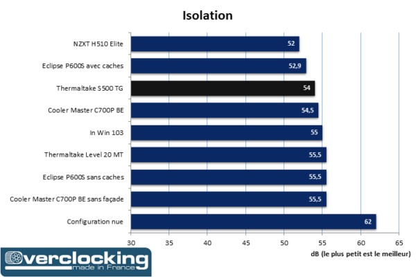

Isolation :
Ici, nous mesurons simplement le bruit émis par notre config lorsque l’on fait tourner le refroidissement CPU et refroidissement GPU très vite.
Thermaltake S500 TG
Au niveau de l’isolation phonique, nous avons vu mieux. Néanmoins, ce S500 TG n’est pas le plus mauvais des élèves. Il se positionne simplement dans la moyenne des références testées jusqu’à présent.
