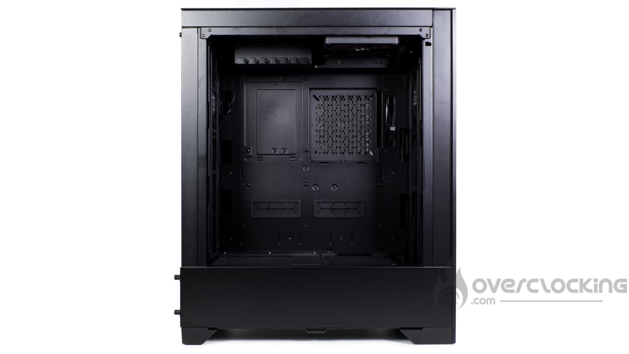

À l’instar du Dark Base Pro 901, ce CTE T500 se veut compatible avec un certain nombre de carte mère. Si on le souhaite, on pourra y installer des références au format E-ATX en 12″x13″. Sinon, les cartes ATX, micro-ATX et mini-ITX y rentrent sans encombres.

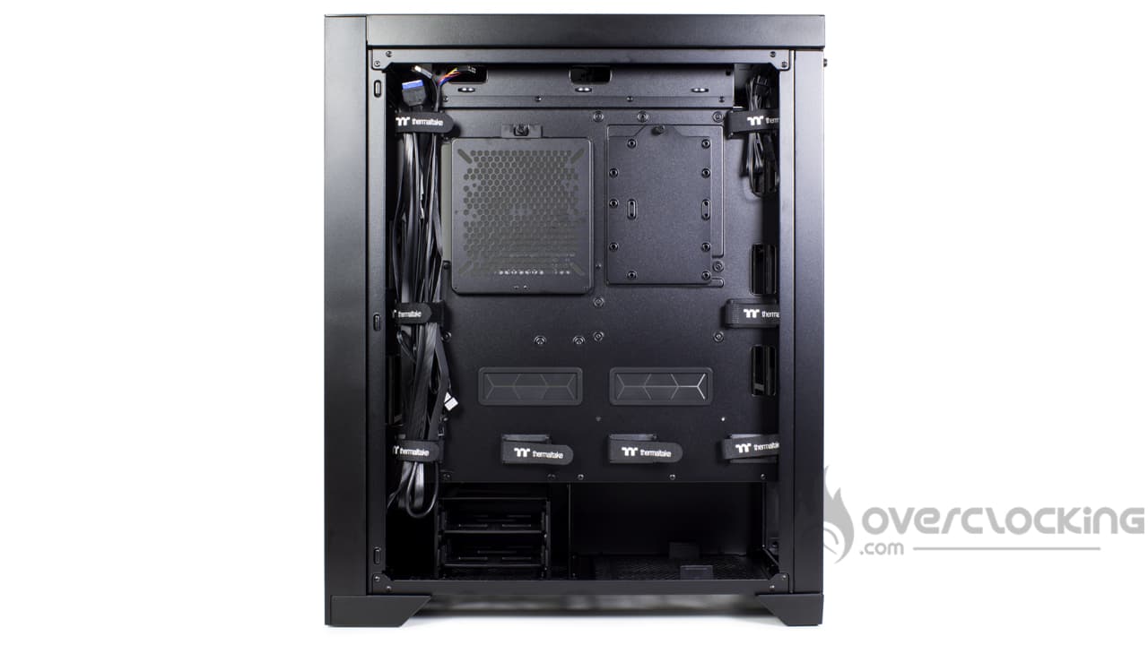

Cependant, nous soulignons l’originalité du châssis qui repose sur un plateau de carte mère orienté à 90°. Comme on peut le voir, la partie connectique de la carte mère sera dirigée vers le haut tandis que la carte graphique se montera à la verticale.
Malgré cet agencement peu commun, on retrouve de nombreuses ouvertures pour le passage des câbles. Rien que dans le bas, nous en avons quatre dont deux couvertes par des passes-cloisons en caoutchouc. Sur la droite et la gauche, nous avons trois ouvertures par côté. L’organisation des câbles ne devrait donc pas poser de souci majeur d’autant que l’on dispose de 3,7 cm à l’arrière du plateau de la carte mère !

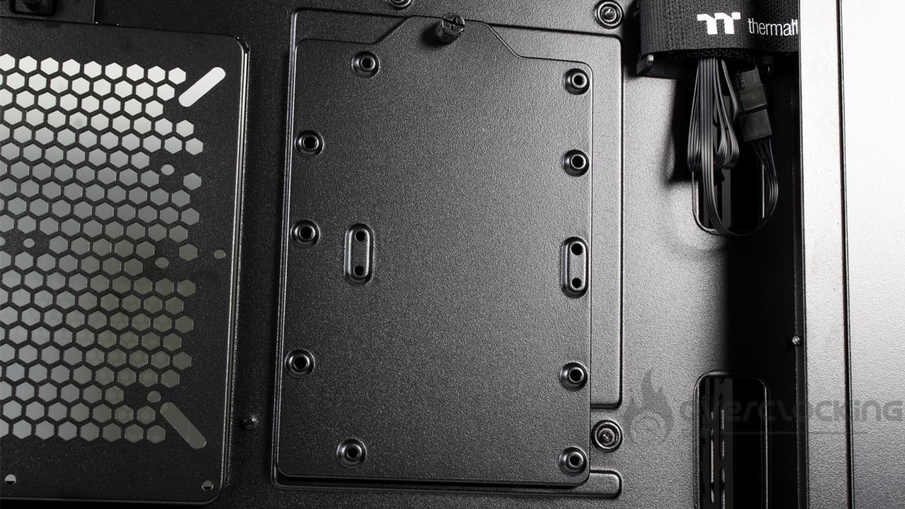

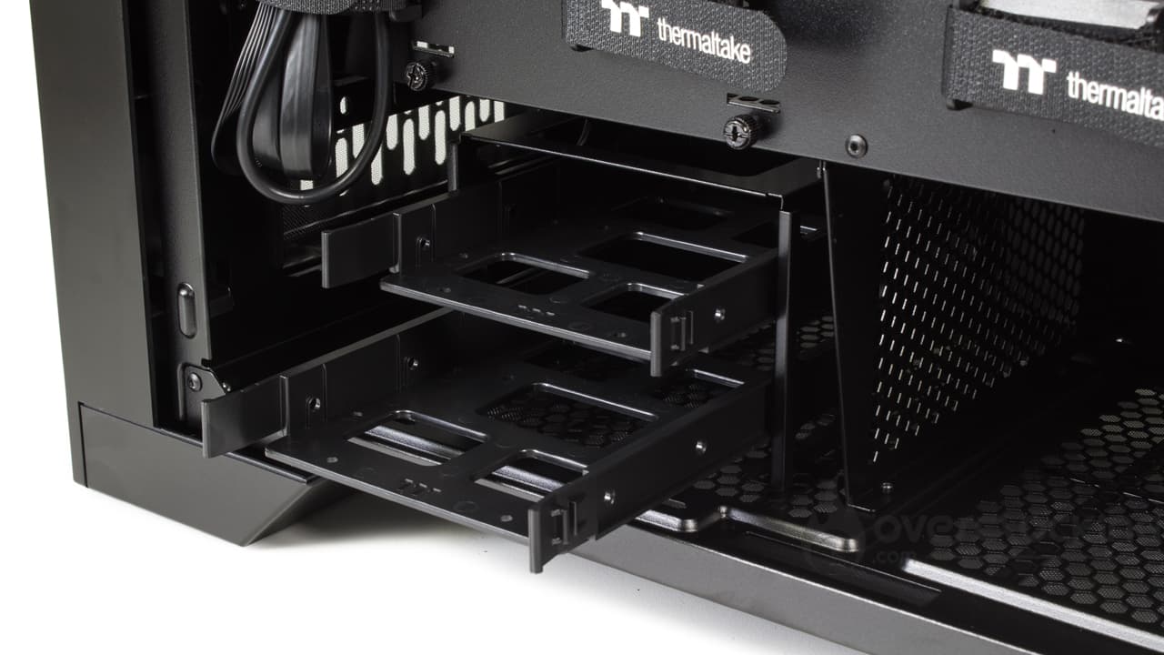

Les emplacements de stockage :
La partie stockage reste tout à fait classique puisque l’on ne retrouve que six emplacements de stockage au maximum. Via une platine située à l’arrière du plateau de la carte mère, on pourra monter un disque dur 3,5″ ou deux SSD 2,5″. L’opération se répète au niveau du support de ventilateur positionné au niveau du large accès backplate de la carte mère.
Enfin, dans le bas, sous le cache alimentation, nous retrouvons une cage disque dur. Cette dernière propose deux paniers compatibles 2,5″/3,5″.

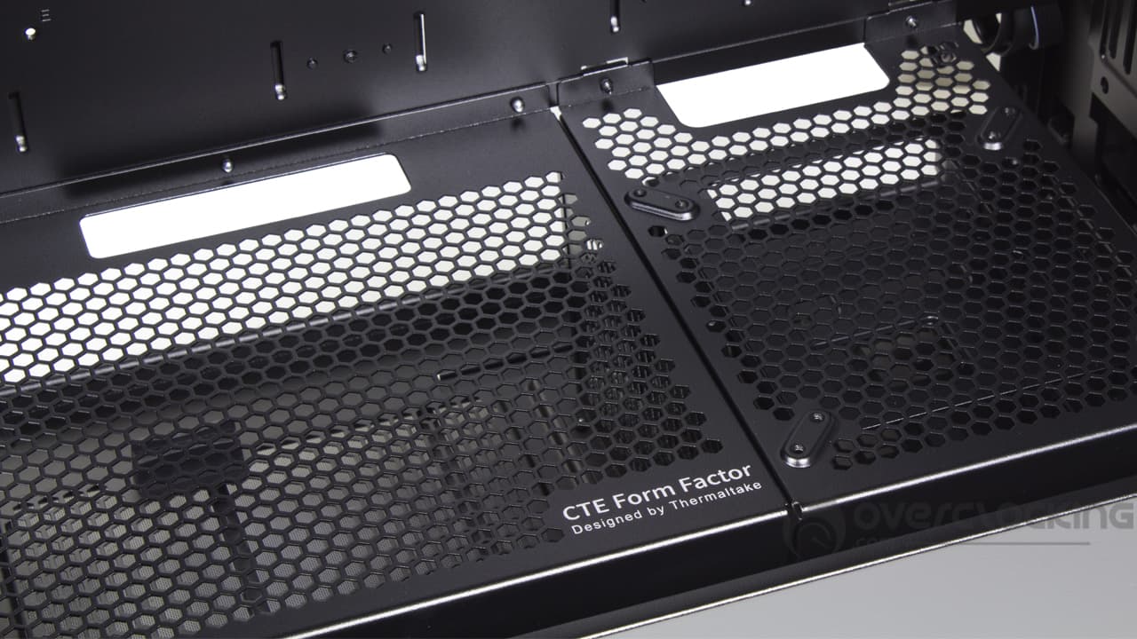

Au niveau de l’alimentation, l’emplacement est clairement plus basique que celui du Dark Base Pro 901. Ici, il n’y aura pas de dispositifs anti-vibration ni de pourtour arrière moussé ou autre. Non, Thermaltake propose quelque chose de spartiate avec seulement deux petits plots en plastique en guise de support et c’est tout !

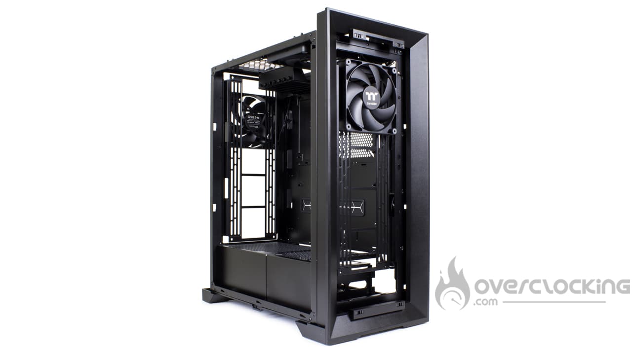

Les possibilités de refroidissement :
En revanche, là où le CTE T500 se distingue, c’est au niveau des capacités de refroidissement. C’est un modèle qui pourra alors intégrer jusqu’à onze ventilateurs en 120/140 mm qui se répartiront comme suit :
  • Avant : 3x 120/140 mm
  • Arrière : 3x 120/140 mm
  • Haut : 2x 120/140 mm
  • Bas : 2x 120/140 mm
  • Accès backplate : 1x 120/140 mm
Notez que de base, le boîtier arrive avec trois ventilateurs CT140 préinstallés de série. On retrouvera donc un en aspiration à l’avant ainsi qu’un second, lui aussi en aspiration à l’arrière. Le dernier est présent dans le haut, monté en extraction.
La compatibilité avec les radiateurs de watercooling sera donc très bonne. Avec un AIO, on pourra monter un radiateur de 420 mm max à l’avant contre du 360 mm à l’arrière ou du 120 mm dans le haut. En watercooling custom, on se contentera de modèles en 360 mm à l’avant comme à l’arrière.
Pour finir, si vous voulez monter un ventirad type aircooling, la place ne manquera pas non plus puisque le dégagement est de 195 mm en hauteur. Ici, que vous ayez un MA824 Stealth ou un Assassin IV, tout rentrera !

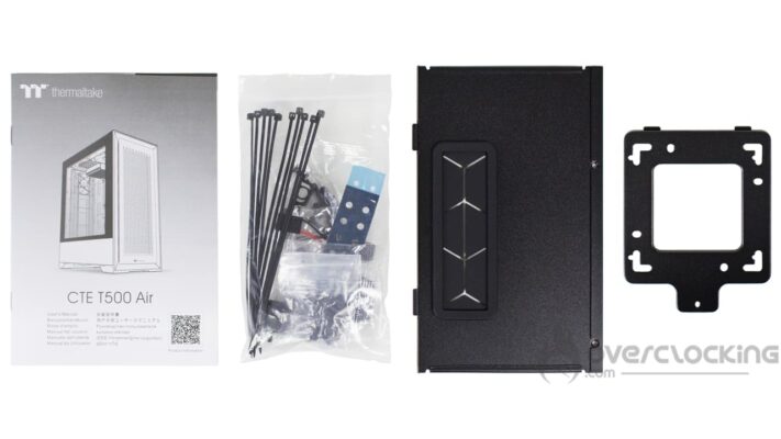

Le bundle :
La partie accessoire fournie avec le CTE T500 comprend :
  • Une notice de montage
  • Un sachet comportant les colliers nylon, la visserie, etc.
  • Une platine avec un passage de câble pour le cache alim
  • Un support pour réservoir/pompe
La partie accessoire va donc à l’essentiel en proposant de quoi assembler sa config. Cependant, on retrouve de quoi monter une pompe ou un réservoir en cas de configuration watercooling custom. Idem, si on le souhaite, on pourra même raccourcir le cache alim avec la platine fournie.

Globalement, malgré un châssis original, le CTE T500 reste assez basique. Malgré tout, un cache alimentation alvéolé est présent. Un élément intéressant permettant le montage de bloc d’alimentation 100% passif. Eh oui, la chaleur ne sera pas contrainte et pourra donc s’évacuer naturellement sans être contrainte par le cache alim.

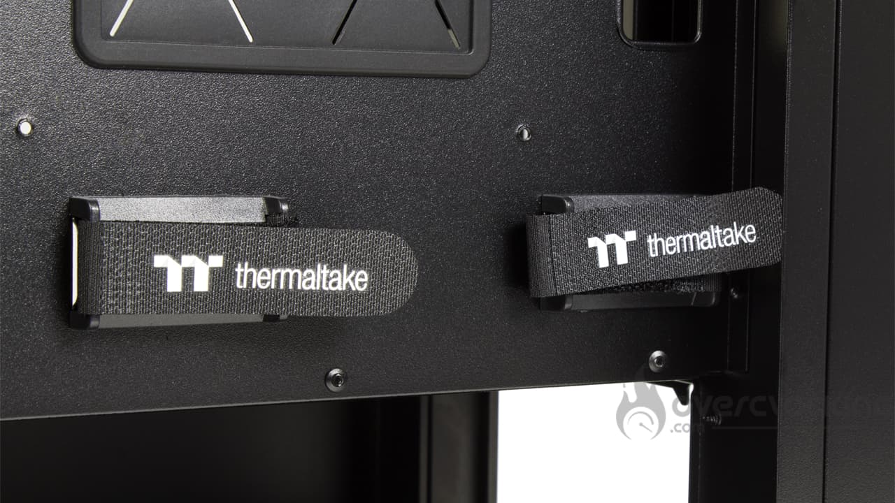

Sinon, on retrouve de nombreuses bandes velcros positionnées au dos de la carte mère. Ces dernières faciliteront le câblage en aidant à plaquer les câbles à l’arrière du boîtier. Un élément bienvenu d’autant qu’il est réutilisable !
