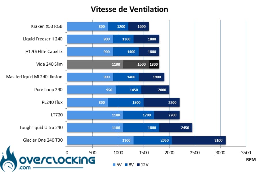

Vitesse de ventilation :
On attaque donc notre série de relevés de températures. Ici, on repart à zéro. Précisons tout de même les vitesses de ventilation enregistrées lors de nos relevés (pour 12V, 8V, 5V) :
vitesse ventilateurs
Pour ce qui est de la vitesse des ventilateurs, comme on peut le voir, nous avons un profil assez classique avec un régime maximum de 1800 tr/min. Cependant, les deux moulins s’avèreront assez rapide à basse vitesse ainsi qu’à mi-régime. Avec respectivement 1100 tr/min et 1600 tr/min, ce Vida s’avère être plus véloce que la moyenne. Reste à voir quelle incidence cela aura sur le bruit !

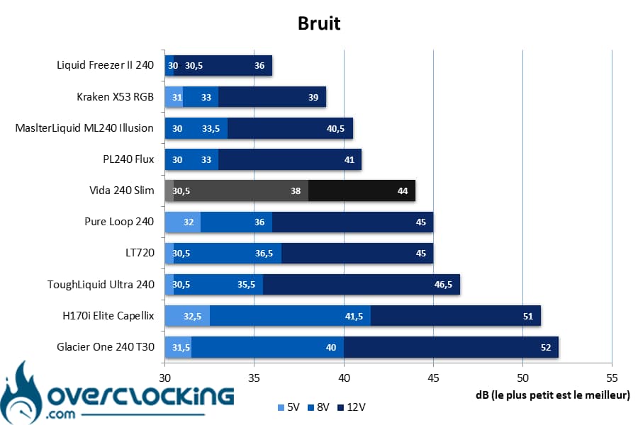

Bruit :
bruit
Malgré des ventilateurs assez véloces à basse vitesse, les nuisances qu’ils génèrent n’affolent pas tant que ça notre sonomètre. En effet, nous ne relevons que 30,5 dB à bas régime, de quoi être silencieux. Cependant, attention puisque ce modèle peut vite devenir audible à mesure que la vitesse de ses ventilateurs augmente. À vitesse moyenne, nous relevons 38 dB, plus élevé que la plupart des kits du comparatif. Enfin, à fond, nous relevons 44 dB, loin d’être catastrophique, mais ça reste audible.
