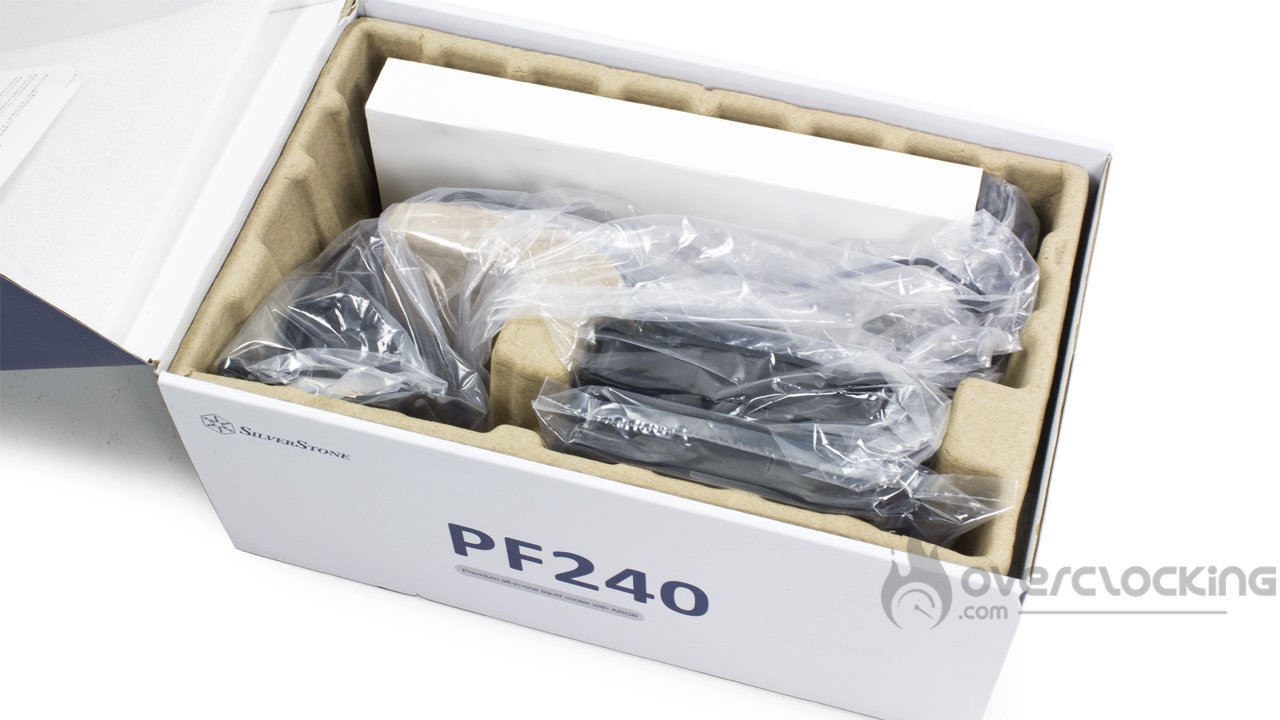

En matière de packaging on retrouve la même charte graphique que celle de l’IceGem 360. La boîte de ce PF240 sera donc blanche et bleu avec des liserés dorés. Idem, illustration du kit et rappel des caractéristiques sont au programme sur cet emballage.
À l’intérieur, toujours pas de révolution avec un moule cartonné qui contiendra les divers éléments du kit. On notera la présence d’un emballage supplémentaire en carton pour le radiateur. Bref, ça fonctionne bien, tout est arrivé en bon état.

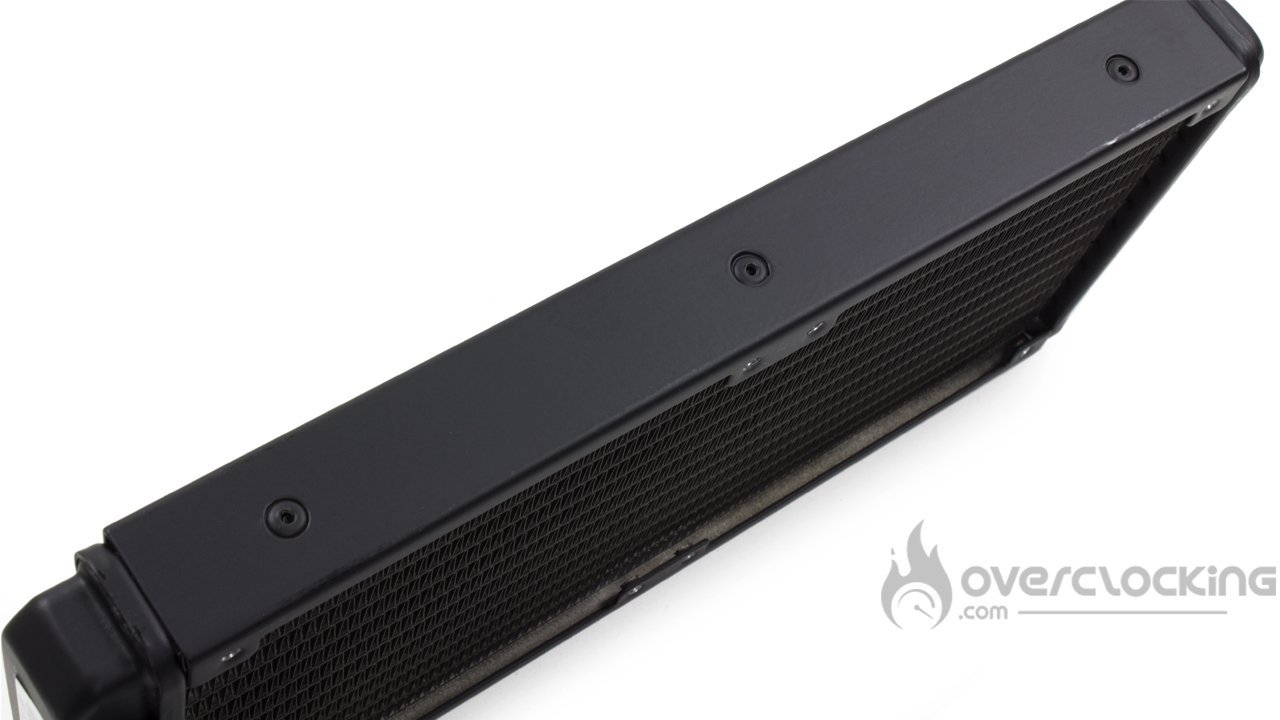

Visiblement, que ça soit pour son offre haut de gamme ou entrée de gamme, on retrouve les mêmes radiateurs. En effet, ce PF240 utilise le même type de radiateur que celui de l’IceGem 360. On retrouve donc un bloc en aluminium aux bords arrondis et aux rivets apparents. Si la peinture est bien appliquée, le rendu visuel n’est pas terrible mais bon… On reste sur un kit accessible à partir de 80 €.

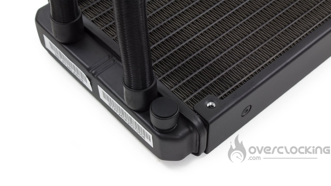

Côté dimensions, nous avons là un radiateur des plus classique qui affiche une épaisseur de 28 mm. Sinon, ce dernier affiche une longueur de 272 mm pour une largeur de 120 mm. Pas de doute, on est sur un standard en 120 mm. Idem pour le nombre de canaux de liquide qui sont au nombre de douze ou encore le matériaux utilisé qui n’est autre que de l’aluminium. Par ailleurs, nous n’aurons pas manqué de remarquer la présence d’un orifice de remplissage, pratique.
Enfin, sachez que ce radiateur est relié à la pompe par deux tuyaux en caoutchoucs de 40 cm de longueur. Si la longueur est confortable, on ne peut pas en dire autant de la souplesse. Il s’avère que les tubes sont assez rigides, ce qui ne facilitera pas forcément l’intégration du PF240 dans un boîtier.

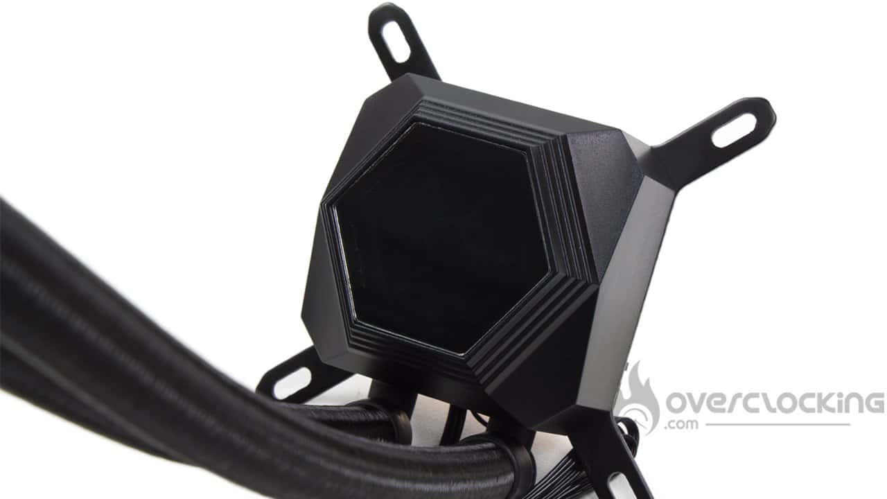

Le bloc pompe se veut largement moins imposant que celui de l’IceGem 360 du même constructeur. On passe de 76 (L) x 76 (P) x 66 (H) mm pour le IceGem à 61 (L) x 61 (P) x 50 (H) mm pour ce PF240… Sacrée différence. Vous le verrez par la suite, cette différence à une influence sur la compatibilité des sockets.

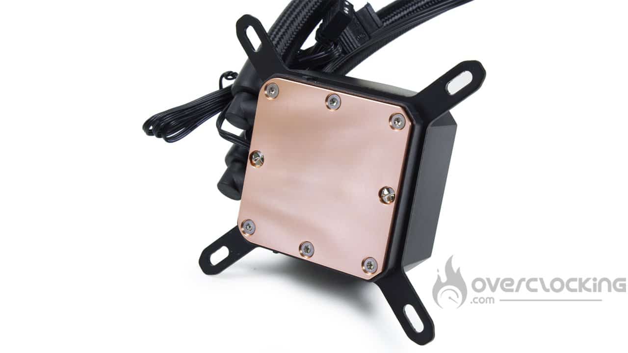

Bien entendu, nous avons ici une base en cuivre vissée sur le reste du bloc. Le traitement de cette dernière est de bonne facture puisque le passage de la fraise se ressent à peine au touché. Autrement, la pompe dispose d’un capot en plastique rigide légèrement granuleux. Sur le dessus, nous avons un hexagone proposant une finition miroir dissimulant un flocon de neige, logo de Silverstone.
En matière de connectique, on retrouvera une prise fan à trois broche pour l’alimentation. Pour la partie éclairage, nous avons un câble supplémentaire sur lequel se trouve un connecteur RGB trois broches femelle sur lequel est repiqué un second connecteur mâle. Malheureusement, la marque ne donne pas toutes les caractéristiques de la pompe, seule sa vitesse est connue : 3400 RPM ± 10%.
