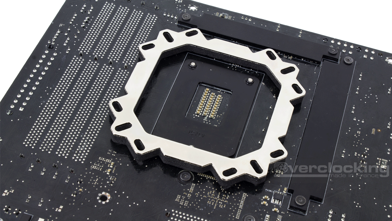

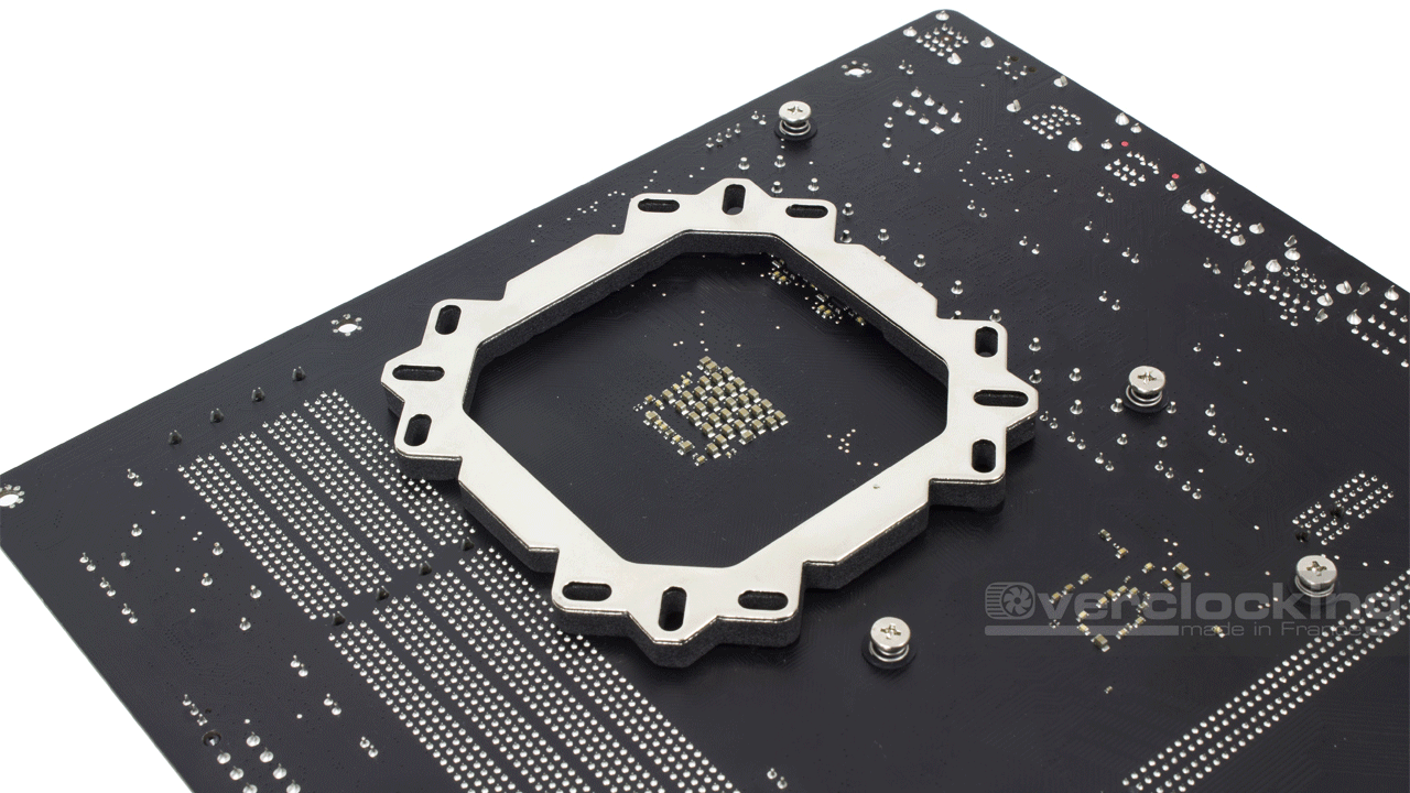

La première étape du montage de cet Orcus 240 consistera à déposer la backplate au dos de la carte mère. Par la suite, on viendra insérer les vis (M4x13mm) dans les trous correspondant à sa plateforme. Ensuite, on retourne l’ensemble.
On poursuit en insérant une rondelle en plastique autour de chaque vis qui y dépasse, puis on y fixe une entretoise. Rien de bien compliqué jusqu’à présent. C’est maintenant au tour du braquet de montage d’être vissé sur les entretoises. Pour celui-ci, on utilisera les vis M4x6mm à ne pas confondre avec les M3x6mm pour le radiateur qui sont au nombre de 8.

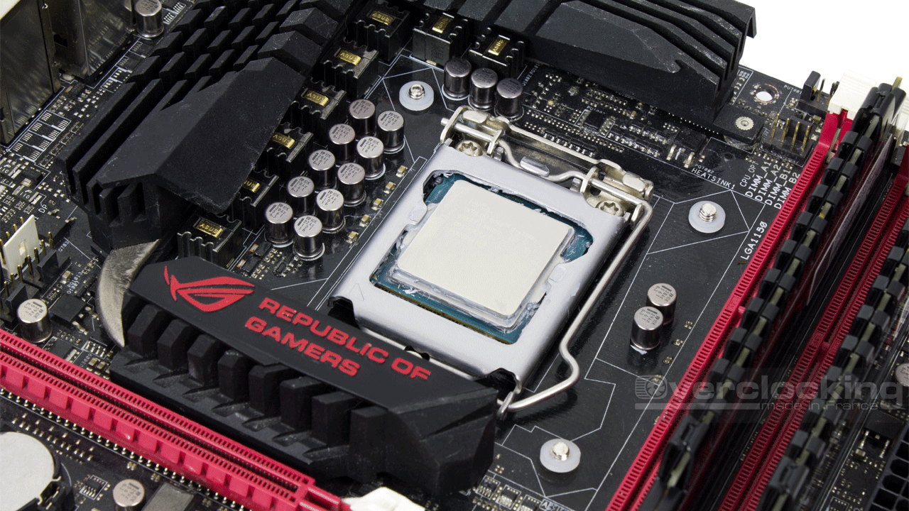

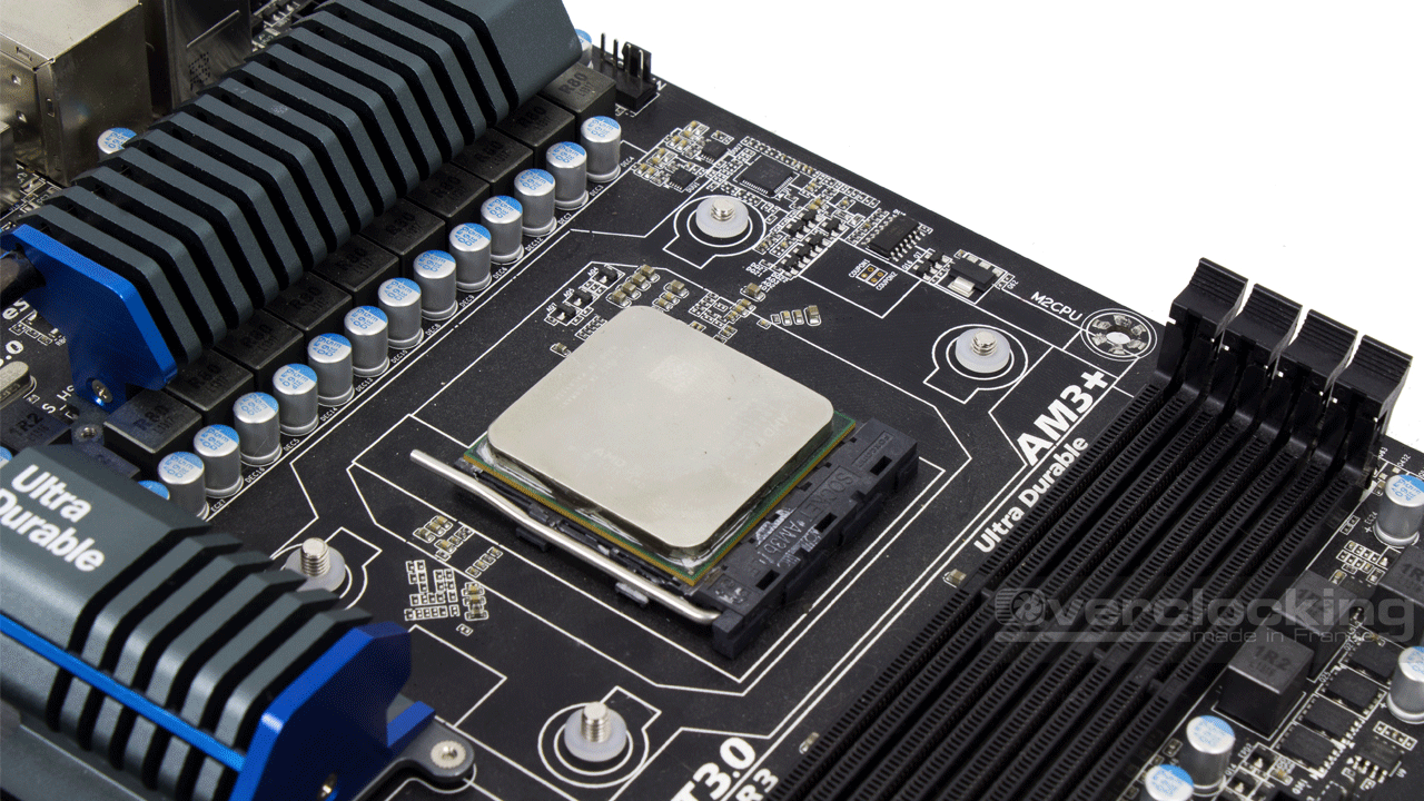

Avant de monter le bloc plaque froide, on n’oubliera pas mettre de la pâte thermique (en sachet) sur le CPU. Bien sûr, on n’oublie pas de s’en mettre plein les doigts au passage et on étale le tout via la spatule fournie.

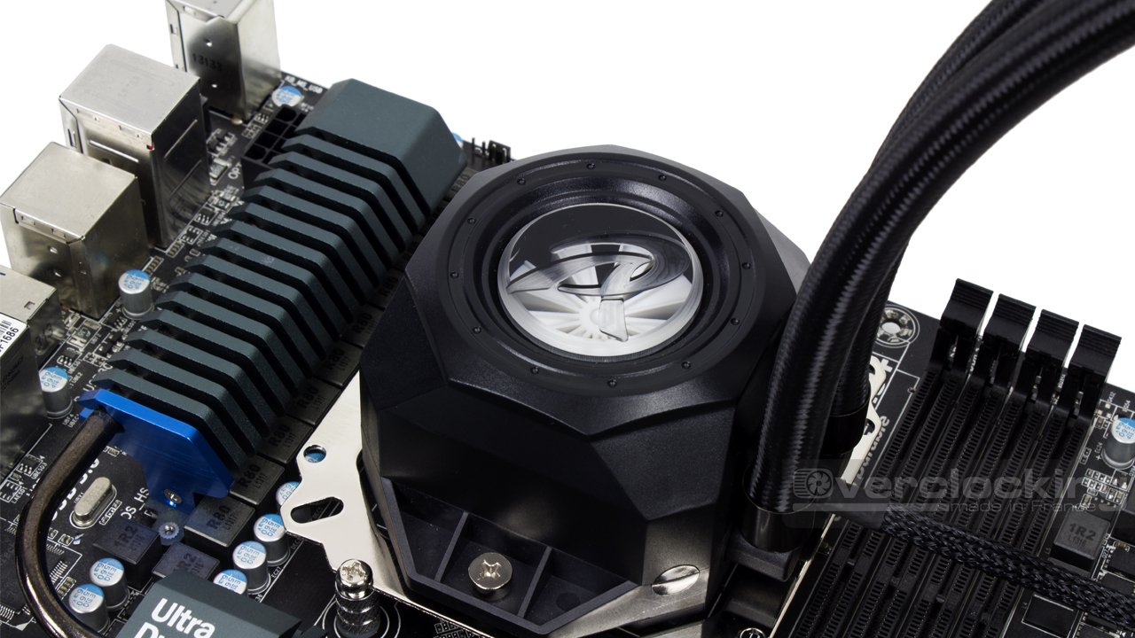

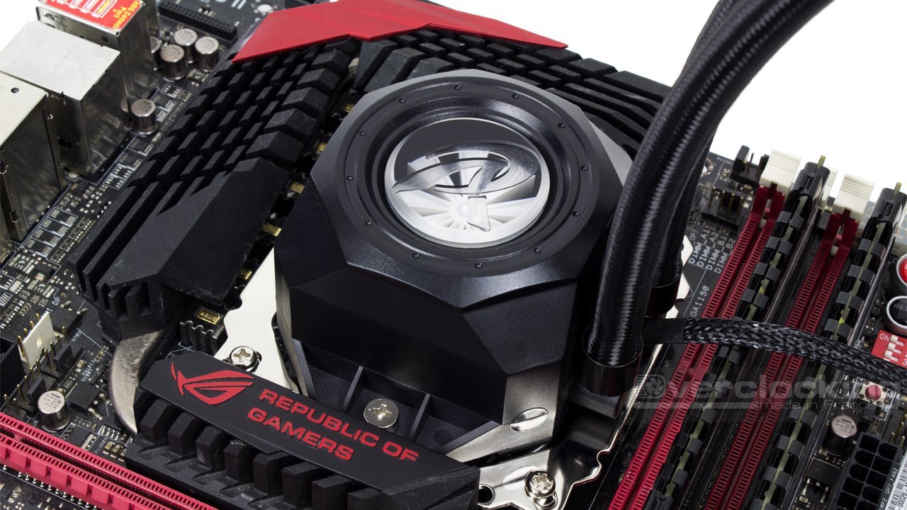

Enfin, ultime étape : la fixation du waterblock. Pour cela, on dépose l’ensemble sur le CPU et on le visse avec les deux M3x9mm. Ici, on ne risque pas serrer trop fort puisque les vis en question disposent d’une petite butée.
Le reste de l’installation comprendra la fixation du radiateur dans le boîtier via les vis M3x6mm et des ventilateurs sur le radiateur avec les M3x30mm. On n’oubliera pas de connecter la pompe et les ventilateurs sur une prise fan de la carte mère et le waterblock au boîtier de contrôle du RGB.
