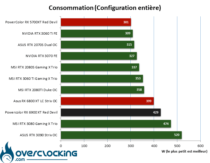

Conso, température et nuisances :
Consommation (configuration entière) :
Nous utilisons le logiciel Corsair Link en relevant la consommation sur la sortie PowerOut. Notre bloc d’alimentation modulaire est un CORSAIR AX1600i qui dispose d’une connectique dédiée au sein du bloc pour la lecture de la consommation. Le résultat que nous vous proposons est celui de la moyenne de la consommation totale de notre configuration. Seule la carte graphique change entre chaque relevé. Il est donc ainsi facile de calculer la différence entre chaque carte graphique. Pour info, au repos, la consommation globale relevée est de 73 watt.
Bon, pas de surprise, avec un TDP de 300 watt, il fallait s’attendre à ce que la carte ne soit pas une version light et effectivement, on se retrouve ici avec une moyenne de 429 watt, ce qui est somme toute acceptable face aux RTX 3080 et 3090.

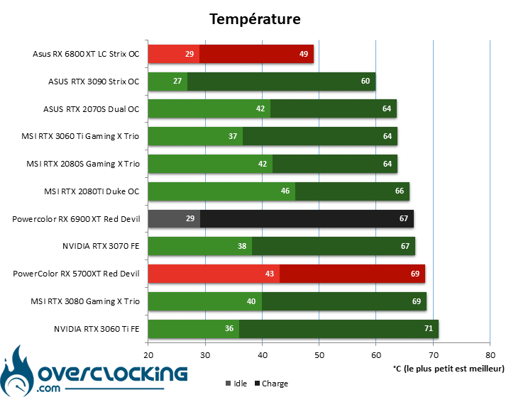

Température :
Afin de relever les températures, nous avons opté pour le stress test de Superposition en mode Extreme. Nous avons opté pour trois passages de 5 minutes avec 10 minutes d’intervalle entre chaque tests. Nous avons profité de ce benchmark afin de relever la consommation de la carte graphique pour le tableau ci-dessus.
Afin de connaître la température en Idle, après avoir terminé les trois boucles du stress test, nous laissons la carte au repos durant 20 minutes avant de relever la température. Il faut tenir compte que la plupart des cartes bénéficient de la technologie « 0 dBa » et donc, que les ventilateurs se coupent en dessous d’une certaine températures, souvent entre 50 et 55°C. Il faut donc plus de temps pour dissiper la chaleur après une période de stress test ou de jeux. Une carte ne bénéficiant pas de cette technologie sera plus bruyante que les autres au repos.
Petit rappel : nos relevés de température sont effectués en Open-Air. Dans un boîtier fermé, les cartes seront forcément plus chaudes.
Autant dire que comme nous l’imaginions, l’imposant radiateur fait le job ! Avec une température de 29°C au repos, c’est l’une des plus performantes. En stress, la température monte à 67°C mais avec une courbe de ventilation très douce. Vos oreilles pourrait accepter sans aucun souci une modification de la courbe afin de diminuer encore cette température tant les nuisances sonores sont faibles.

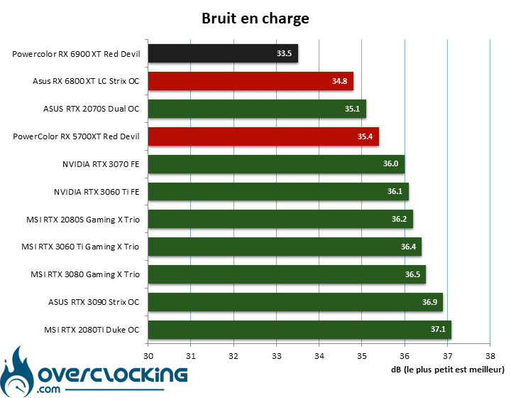

Nuisances sonores :
Pour le relevé du bruit, nous utilisons un sonomètre placé à 40 cm de notre carte graphique. L’ensemble des autres composants susceptibles de faire du bruit (ventilateurs et pompe du circuit liquide) est désactivé.
Boum, je m’attendais à de tels résultats puisque durant mes tests, la carte s’est montrée vraiment silencieuse. Elle se trouve même devant le modèle 6800 XT LC d’Asus car nous avons aussi tenu compte des ventilateurs posés sur le radiateur chargés du refroidissement liquide.
