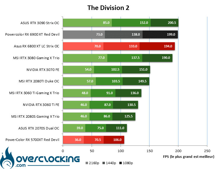

The Division 2 :
Benchmark The Division 2
Le jeu The Division 2 sera testé sous DirectX 12. En ce qui concerne les paramètres graphique, ils seront réglés en mode « ultra » (lien sur le forum).
Premier jeu et la tendance relevée pour les benchs synthétiques semble se confirmer dans The Division 2. Les performances en 1080p sont très bonnes puisque notre sample vient se placer en seconde position. Par contre, en 1440p, il fait aussi bien que la RTX 3080 et en 2160p, il est en retard sur les deux modèles de NVIDIA.

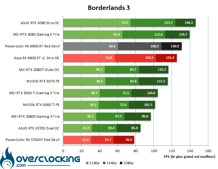

Borderlands 3 :
Benchmark Borderlands 3
Pour le second jeu, nous passons sur Borderlands 3 et par la même occasion sous DirectX 11. Les options graphiques réglées sur « Brutal ». Il faut savoir que Borderlands 3 se montre assez gourmand et que ce choix de paramètres ait une incidence assez forte sur les FPS (lien sur le forum).
Même constat pour Borderlands 3 où notre exemplaire du jour se place juste derrière la RTX 3090 et la RTX 3080, dans les trois résolutions. La barre des 60 FPS est atteinte en 2160p et, rappelons-le, c’est le mode Brutal qui a été sélectionné !

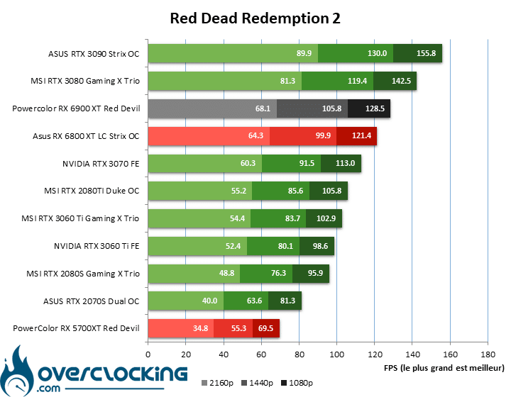

Red Dead Redemption 2 :
Benchmark Red Dead Redemption 2
Troisième jeu et non des moindres, le très attendu Red Dead Redemption II sur PC. L’avantage de ce nouvel opus est de proposer la possibilité de tester le benchmark intégré sous Vulkan. Nous optons pour les options graphiques en « ultra ».
Attention, contrairement aux autres jeux où en optant pour un niveau de détails, rien ne change, ce n’est pas ici le cas, il faut donc bien être attentif à toutes les valeurs. De plus, avec les options que nous avons choisi, il faut plus de 4 Go de mémoire pour lancer le benchmark (lien sur le forum). Sans quoi le jeu manquera de mémoire vidéo et ne voudra pas se lancer.
La RX 6900 XT fait mieux que sa petite sœur mais ne parvient pas à atteindre les deux RTX de NVIDIA, la 3090 et la 3080, qui sont assez loin devant.

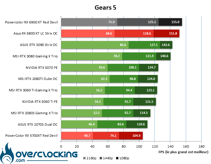

Gears 5 :
Benchmark Gears 5
Gears 5 tourne sous DirectX 12 avec les options graphiques en « ultra » (lien sur le forum). Il sera ici également possible d’augmenter certaines options graphiques.
Les benchs se suivent et se ne se ressemblent pas avec ici, pour Gears 5, notre RX 6900 XT qui s’empare de la première place en 1080p. Si elle parvient à faire jeu égale avec la RTX 3090 en 1440p, elle accuse un très sérieux retard en 2160p.

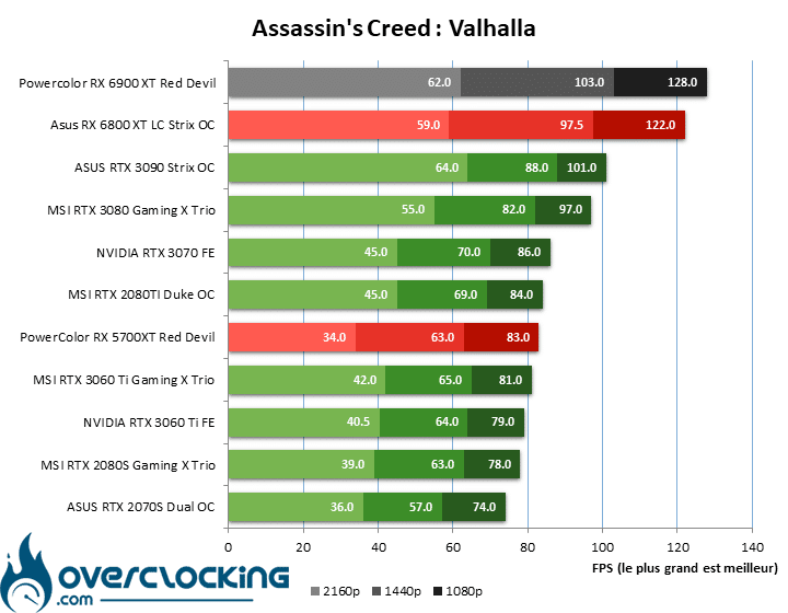

Assassin’s Creed Valhalla :
Dernier jeu proposé par Ubisoft et qui fait partie de la licence Assassin’s Creed. Cet épisode Valhalla sera testé sous DirectX 12. En ce qui concerne les paramètres graphique, ils seront réglés en mode « ultra élevé ». Il se montre assez gourmand, ce qui nous permettra de mettre à mal nos cartes graphiques. Sachez que ce jeu fera partie d’un article dédié où nous passerons en revue nos cartes graphiques mais aussi des plateformes différentes chez Intel et AMD.
Enfin, dans ce nouveau jeu, notre modèle AMD s’en sort très bien en 1080p et 1440p. Il n’y a qu’en 2160p où la RTX 3090 fait légèrement mieux avec ses 64 FPS contre 62 pour notre modèle Powercolor RX 6900 XT.

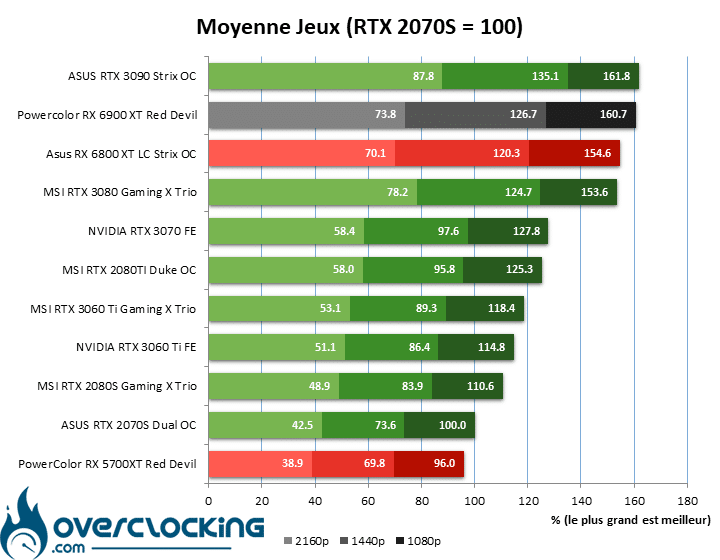

La moyenne des jeux :
Pour la moyenne des jeux, nous avons considéré la RTX 2070 Super comme étant la carte de référence et donc celle qui représente les 100%.
Nous savourons toujours le plaisir de voir les modèles AMD revenir dans la course et offrir des performances proches des modèles Ampere de NVIDIA. Au final, notre Powercolor RX 6900 XT Red Devil se montre plus performante ou tout autant en 1080p et 1440p que la RTX 3080. Il n’y a finalement qu’en 2160p qu’elle se trouve légèrement derrière. C’est un peu dommage puisque sa résolution de prédilection devrait être justement le 4K.
L’autre remarque se situe entre les performances de la RX 6800 XT et de la RX 6900 XT. Si du côté des verts, la différence est bien visible entre la RTX 3080 et la RTX 3090, c’est beaucoup moins flagrant pour les rouges, surtout en 2160p (3.7 FPS) et en 1440p (6.3 FPS).
