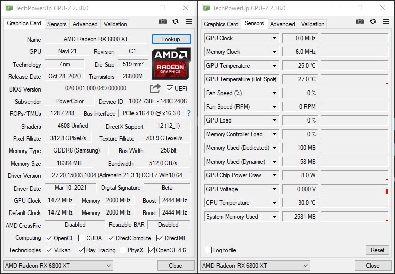

En terme de fréquence, celle de base est annoncée à 1925 MHz quant le Boost pointe à 2440 MHz. Les 16 Go de mémoire G-DDR6 quant à eux tournent à 2000 MHz (512 GB/s) sur un bus de 256 bit. Notre RX 6700 XT en version AMD nous donne ainsi un point de référence des fréquences proposées par AMD. Notre RX 6800 XT Liquid Devil bénéficie d’un overclocking d’usine conséquent, puisque la carte de référence d’AMD dispose d’un Boost de 2250 MHz.
Petit passage par GPU-Z afin de vérifier que les informations lues sont bien correctes. La fréquence GPU est bien de 1925 MHz, et la fréquence Boost de 2440 MHz. N’oubliez pas que cette dernière sera différente lors des benchmarks selon la qualité de votre puce et déterminée par GPU Boost 4.0. La mémoire a une fréquence de 2000 MHz. Nous vous rappelons le fonctionnement du GPU Boost ici.
