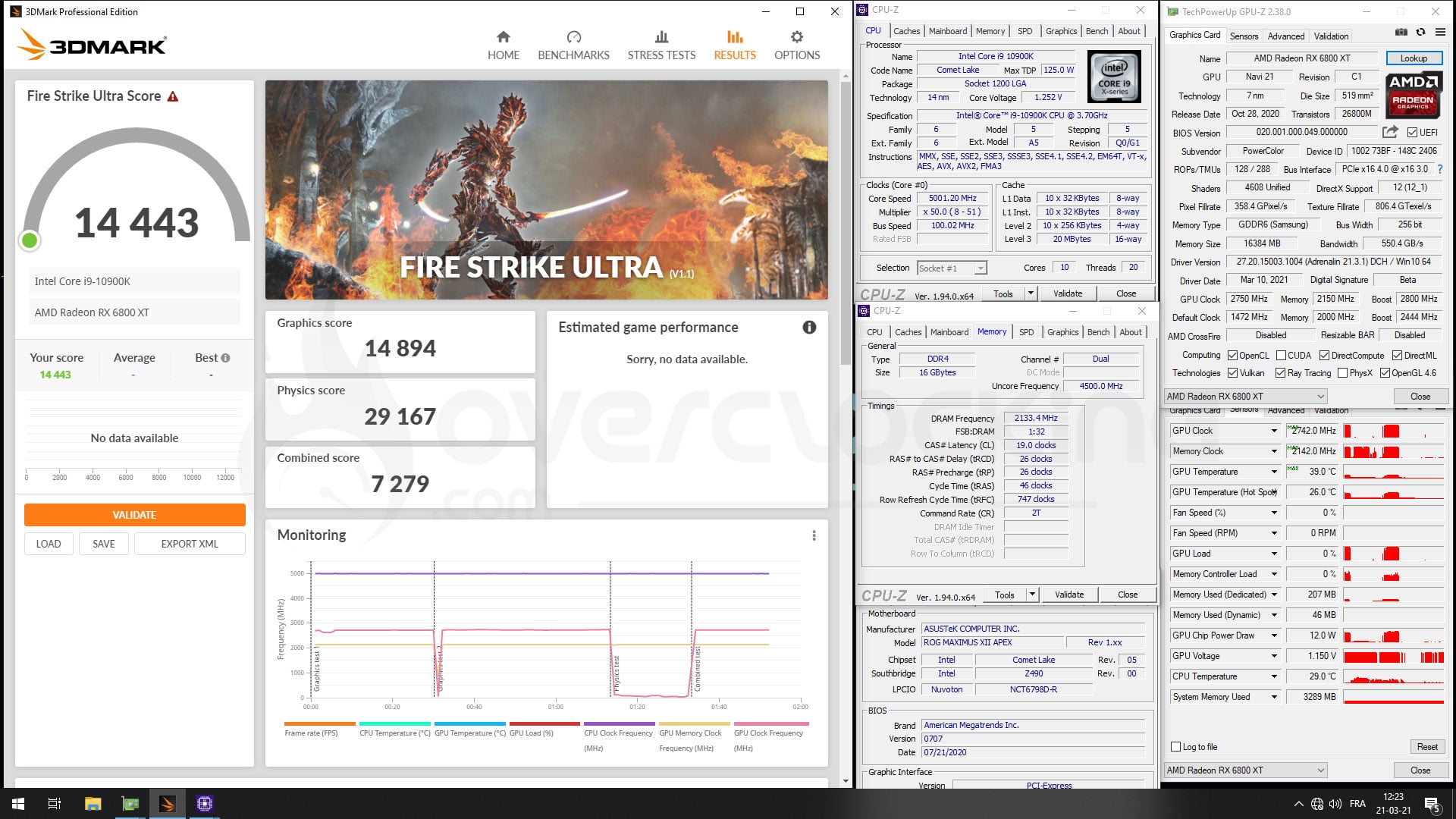

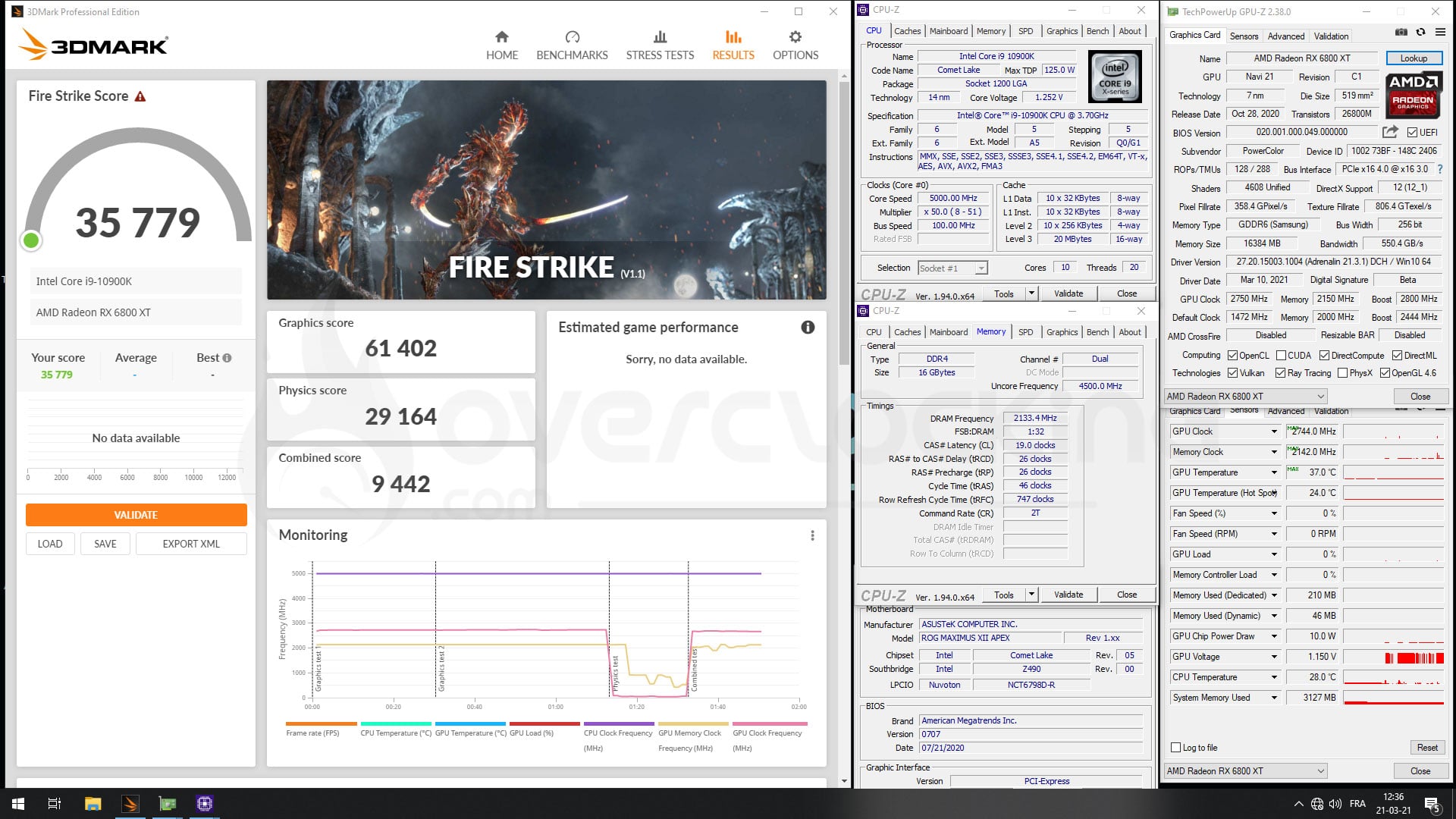

C’est parti, on augmente dans un premier temps la fréquence mémoire au maximum, c’est-à-dire 2150 MHz en optant pour des timings fast. L’idée en testant seul la mémoire est de voir si celle-ci est parfaitement stable. On ne modifie pas en même temps plusieurs paramètres, au risque de ne pas savoir celui qui est responsable si le benchmark crash.
On va ensuite augmenter la fréquence GPU minimum et maximum, en gardant à l’esprit que vous devez laisser au minimum 100 MHz entre les deux. Nous allons pousser la limite de consommation d’énergie à 115%.
Eh bien, ça ne rigole pas puisque nous avons poussé directement la fréquence Boost à 2800 MHz, ce qui est le max possible, le tout pour une tension de 1.15 volt. Du côté de la mémoire, et bien, c’est simple, c’est 2150 MHz, soit la fréquence max autorisée par le logiciel. Bref, on est au max du max et ça paie !
Nous avons ainsi augmenter notre score à Fire Strike de 34860 à 35779 points. Le gain n’est pas énorme malgré la pointe à 2744 MHz, ce qui signifie que stock, la carte monte déjà très haut ! En réalité, c’est le graphique score qui grimpe énormément. Maintenant, comme nous vous le disions, impossible d’aller plus haut en fréquence puisque celle-ci est bridée par AMD afin de ne pas aller sur les plates-bandes de la RX 6900 XT.
Du côté de Fire Strike Ultra, on passe de 13128 à 14443 points.

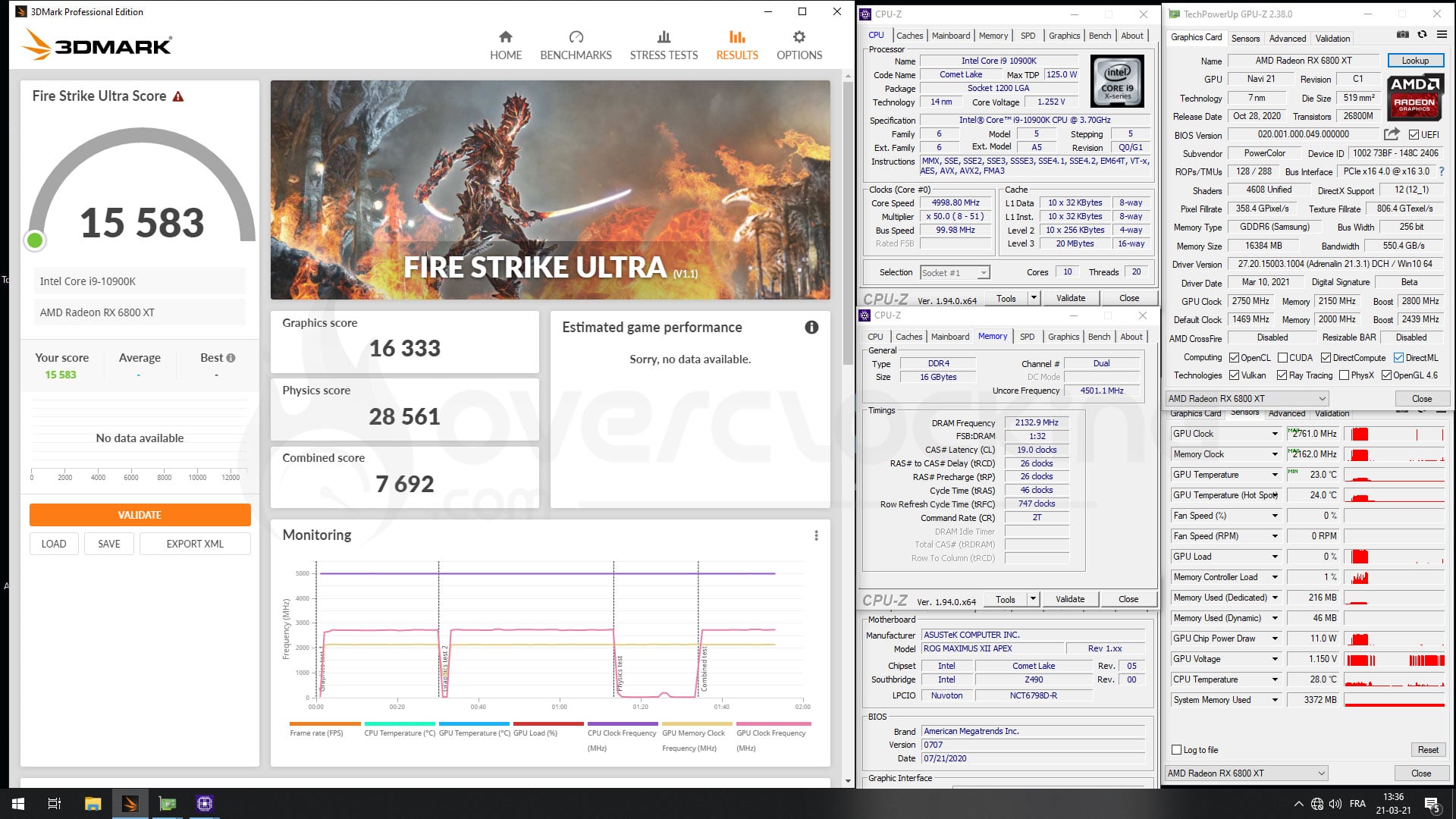

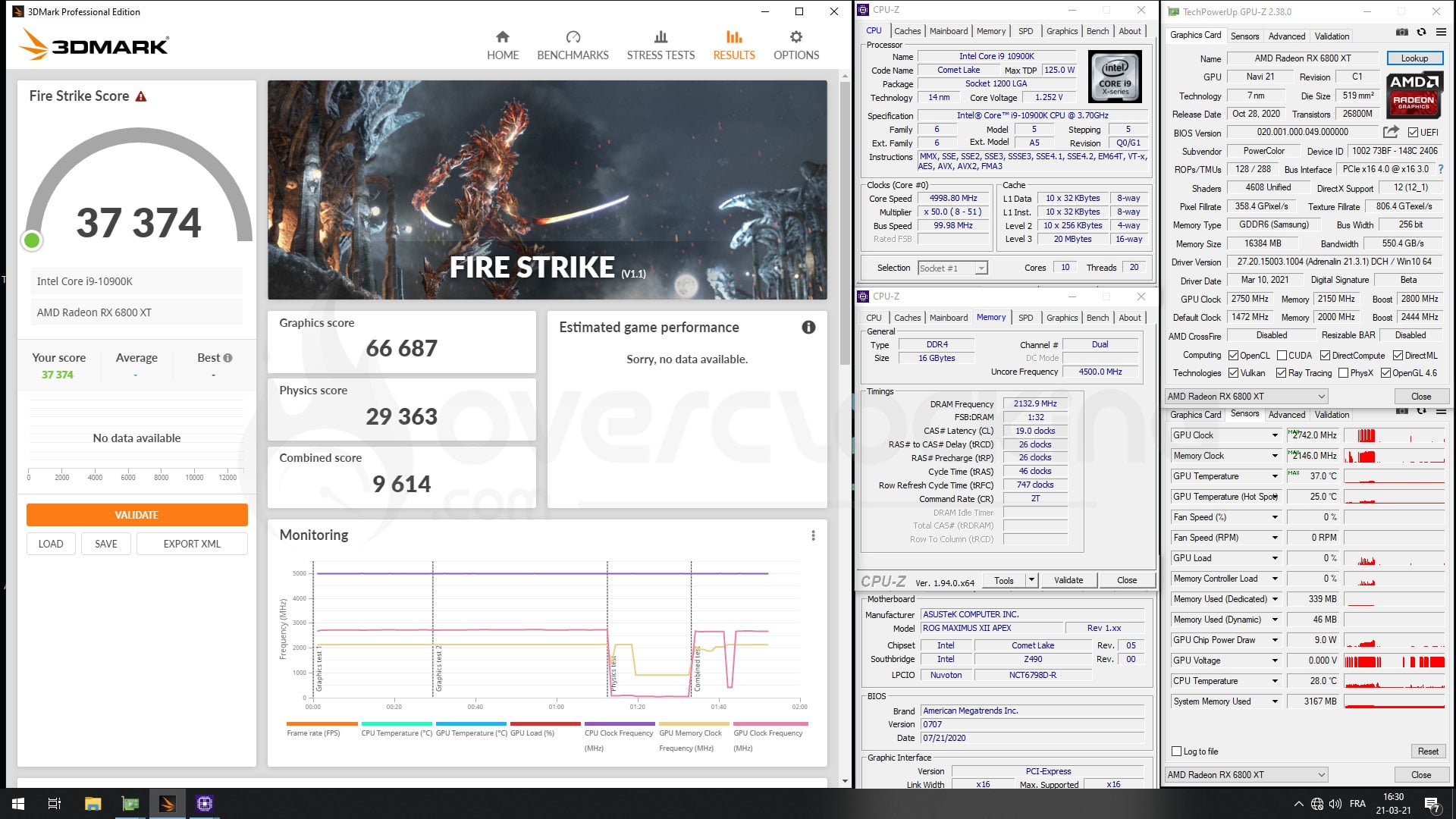

L’overclocking manuel + la tessellation OFF :
Ce n’est pas encore fini puisqu’une des particularités des cartes AMD est d’avoir la possibilité de désactiver la tessellation via les drivers AMD. La conséquence est un score graphique qui grimpe encore plus, nous permettant de passer de 61402 points à 66687 points (+ 8.6%). Le score global étant alors de 37374 points. Du coté de Fire Strike Ultra, on passe de 14443 à 15583 points ce qui représente encore un bon non négligeable pour du benchmark.
Quelle tristesse de voir que nous atteignons sans vraiment de difficultés les limites imposées par AMD avec le système de refroidissement de base. On se retrouve avec la même frustration que pour l’overclocking de la RX 5700 XT, de la RX 5600 XT ainsi que de la RX 5500 XT. Un choix que nous pouvons comprendre mais que nous regrettons.
