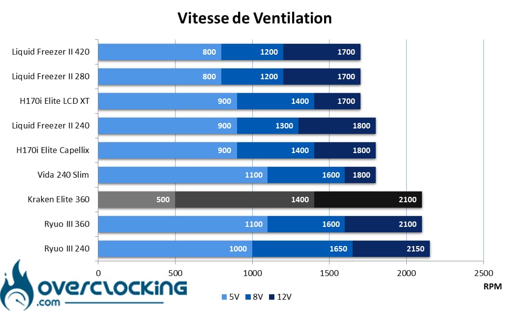

Vitesse de ventilation :
On attaque donc notre série de relevés de températures. Ici, on repart à zéro. Précisons tout de même les vitesses de ventilation enregistrées lors de nos relevés (pour 12V, 8V, 5V) :
Vitesse ventilation
Il est temps de passer aux relevés de la vitesse des ventilateurs où l’on mesure 2100 tr/min à plein régime alors qu’ils étaient annoncés à 1800 tr/min. Cependant, nous restons quand même dans la marge d’erreur des ±300 tr/min.
Lors que l’on bride la vitesse, nous relevons 1400 tr/min contre 500 tr/min à basse vitesse. Clairement, à bas régime, ce sont les ventilateurs les plus dents de notre sélection. Habituellement, les ventilateurs fonctionnent entre 800 tr/min et 1000 tr/min, 1100 tr/min pour les plus rapides.

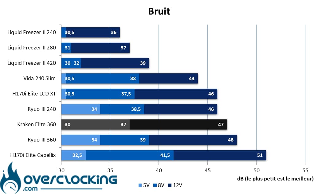

Bruit :
Bruit
Au niveau du bruit, nous sommes tentés de dire que c’est « ok », même si le kit donne de la voix à plein régime. Heureusement, on ne fait pas tourner à fond son système de refroidissement à 100% du temps. D’ailleurs, dès qu’on le régule, il devient de suite plus discret avec 37 dB à mi-régime. À 500 tr/min, le kit devient parfaitement inaudible avec 30 dB relevés.
