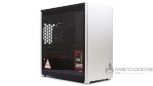

Nous arrivons maintenant à la fin de notre test du D40 de Jonsbo. Alors, bon boîtier ou pas ? On vous dit tout !
Un boîtier original :
Le D40 était pour nous l’occasion de rencontrer Jonsbo sur le terrain des boîtiers et, il faut l’avouer, ce modèle est plutôt original. Avec son alimentation s’installant à la verticale, le boîtier se veut compact malgré son format moyen-tour. De plus, il reste fidèle à ce que propose la marque avec son allure sobre et ses matériaux nobles à base d’aluminium et de verre trempé.

Au moment de faire les comptes, il y a beaucoup trop de choses gênantes dans ce D40 pour lui décerner autre chose que le bronze. Le panneau de contrôle n’est pas ce qu’il y a de plus fonctionnel, l’ouverture et le montage ne sont pas évidents et les températures sont très élevées si on le prend tel quel. Aux ~115 €, il faudra impérativement rajouter un peu pour acquérir quelques ventilos. Heureusement, l’isolation est bonne et les températures correctes (après l’ajout de ventilos) sauvent un peu les meubles.
