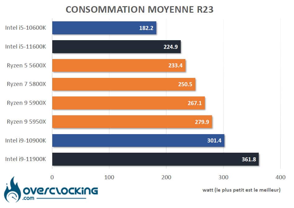

Consommation :
Boum, on parle de la consommation et comme les nombreux leaks l’avaient déjà laissé sous entendre, ça risque d’être le tendon d’Achille de Rocket Lake mais surtout pour le i9-11900K, le fleuron de la marque.
Nous avons donc utilisé le benchmark Cinebench R23 afin de mesurer la consommation moyenne de nos différents processeurs. Et comme vous pouvez le constater, les relevés sont sans appel. Alors que le i9-10900K pouvait encore limiter un peu les dégâts face à son opposants directs, le Ryzen 7 5800X et le Ryzen 9 5900X, ici avec le i9-11900K, c’est une consommation qui atteint les 361.8 watt que nous avons relevé.
D’un autre côté, le i5-11600K voit sa consommation augmenter de 23% par rapport à celle du i5-10600K. C’est sur cette note que nous allons clôturer nos tests et passer à la conclusion afin de vous dire ce que nous pensons au final de cette génération Rocket Lake.
