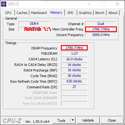

Pourquoi un tel changement ? L’idée est de permettre une montée en fréquence mémoire avec des kits qui pourrait atteindre les 5400 MHz, voire plus, mais attention, il faudra des puces bien spécifiques pour y parvenir. Voici deux captures de CPU-Z de l’onglet mémoire qui vous montrent les différences entre la synchronisation (1:1) et la désynchronisation (1:2).

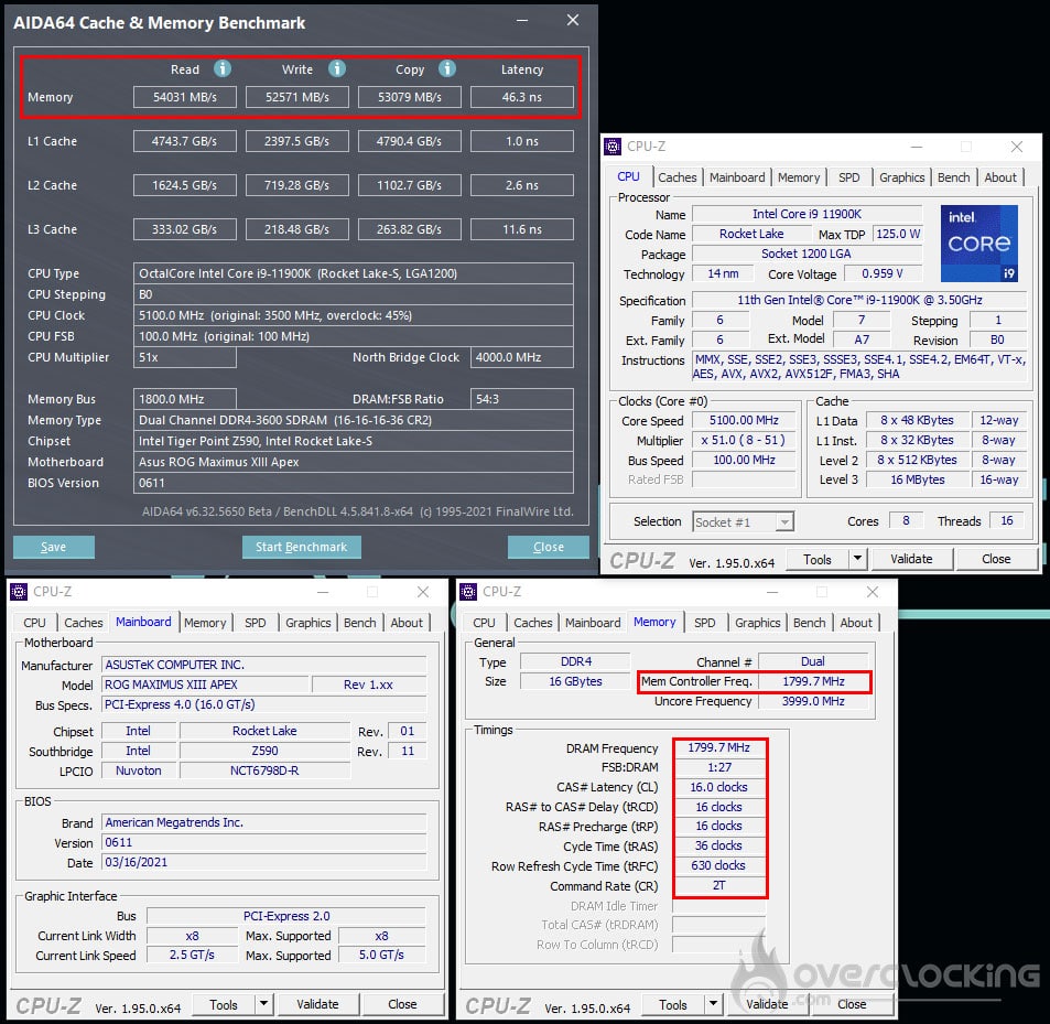

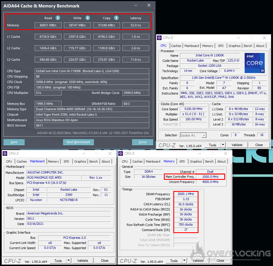

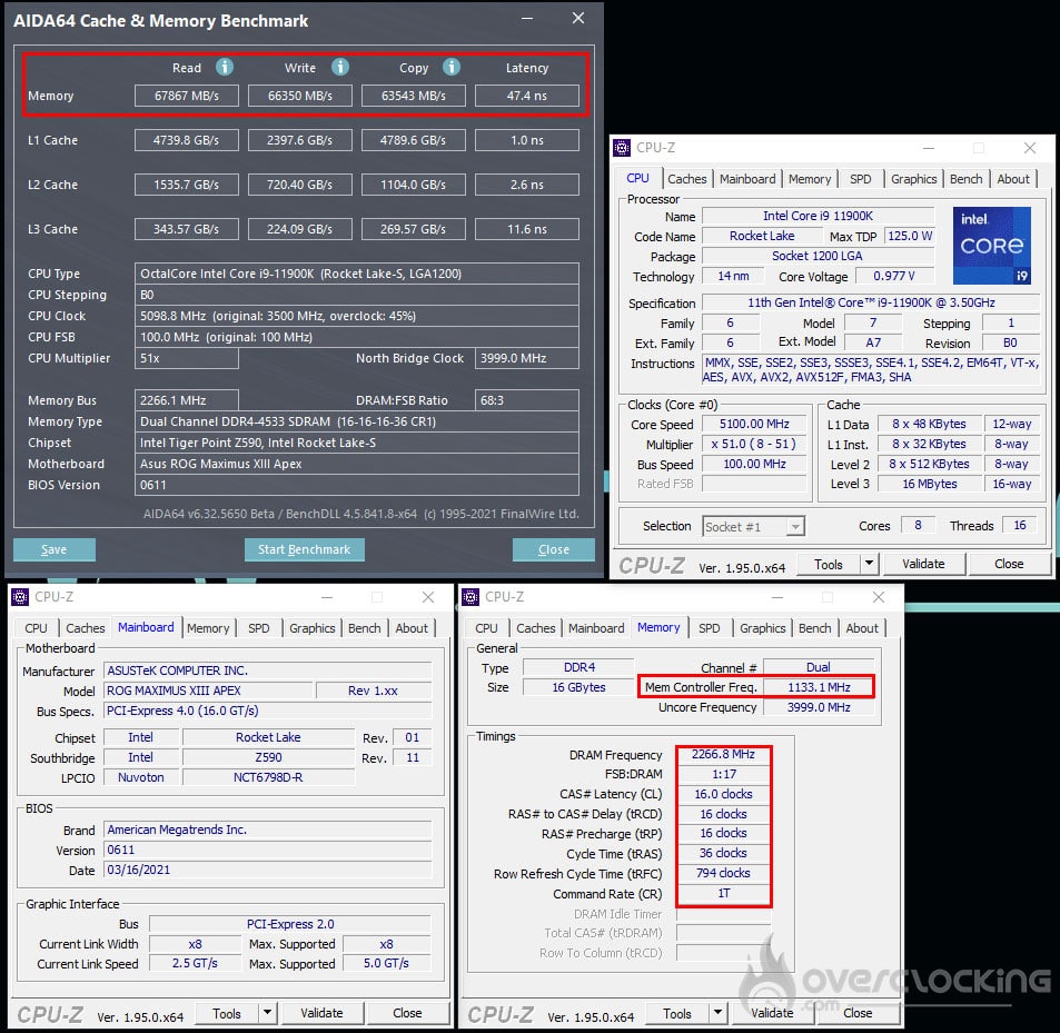

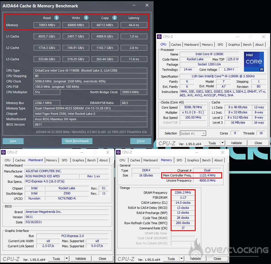

C’est surtout cela qui nous intéresse car nous savons que chez AMD, la désynchronisation a un impact sur les performances surtout lorsque la fréquence est légèrement située au-dessus de la limite. Nous allons donc réaliser une série de tests sous AIDA64 afin de mesurer les débits à différentes fréquences mémoires. Le processeur tourne à 5100 MHz et la fréquence du cache est de 4000 MHz. Nous avons testé ces quatre fréquences mémoire différentes :
  • 3600 MHz 16-16-16-36 2T avec un ratio 1:1 en 100:100
  • 4000 MHz 16-16-16-36 1T avec un ratio 1:2 en 100:133
  • 4533 MHz 16-16-16-36 1T avec un ratio 1:2 en 100:133
  • 4533 MHz 14-13-13-28 1T avec un ratio 1:2 en 100:133

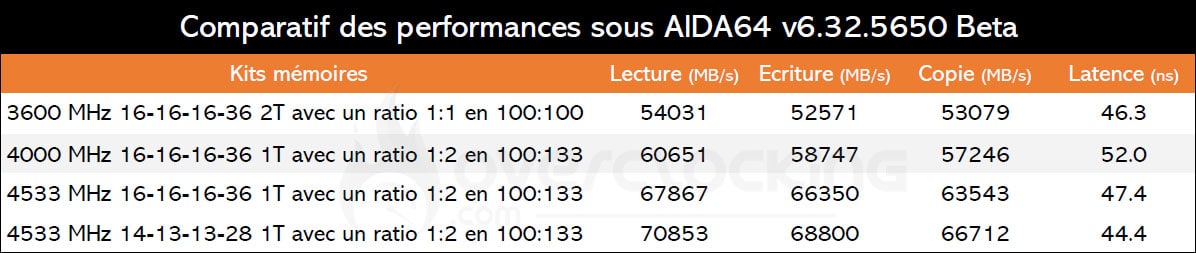

Afin d’y voir plus clair, voici ces données sous forme de tableaux :
Eh bien, comme vous pouvez le constater, on ne ressent pas du tout la désynchronisation entre le contrôleur mémoire et la fréquence mémoire. Les performances ne font qu’augmenter plus nous augmentons la fréquence mémoire ainsi qu’avec des timings/subtimings plus serrés. C’est une excellente nouvelle !
