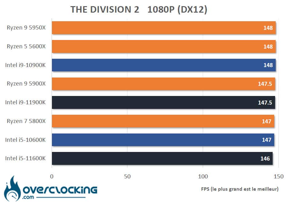

The Division 2 :
Benchmark The Division 2Le jeu The Division 2 sera testé sous DirectX 12. En ce qui concerne les paramètres graphique, ils seront réglés en mode « ultra » (lien sur le forum).
Les performances sont ici très proches en 1080p et il faudrait descendre en 720p afin d’avoir des écarts plus importants, mais qui joue en 720p ?

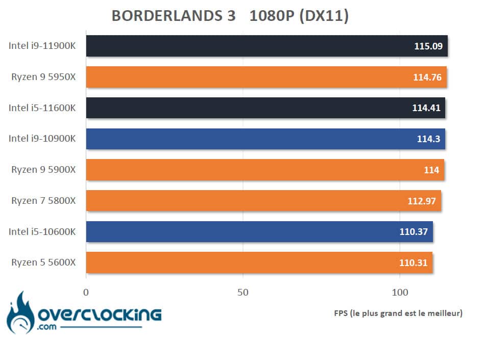

Borderlands 3 :
Benchmark Borderlands 3
Pour le second jeu, nous passons sur Borderlands 3 et par la même occasion sous DirectX 11. Les options graphiques réglées sur « Brutal ». Il faut savoir que Borderlands 3 se montre assez gourmand et que ce choix de paramètres ait une incidence assez forte sur les FPS (lien sur le forum).
Le i9-11900K parvient à reprendre la tête mais pour quelques dixième. Le i5-11600K semble lui très intéressant quand on le compare à son homologue, le i5-10600K et le Ryzen 5 5600X.

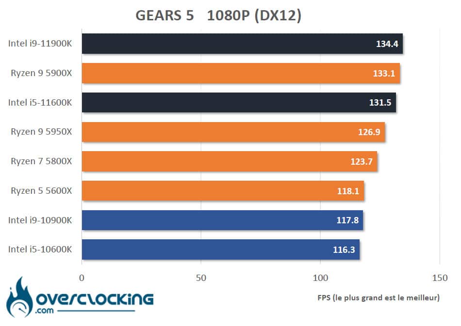

Gears 5 :
Benchmark Gears 5
Gears 5 tourne sous DirectX 12 avec les options graphiques en « ultra » (lien sur le forum). Il sera ici également possible d’augmenter certaines options graphiques.
Enfin des écarts un peu plus importants dans Gears 5 qui confirment le bon placement des deux processeurs Rocket Lake.
